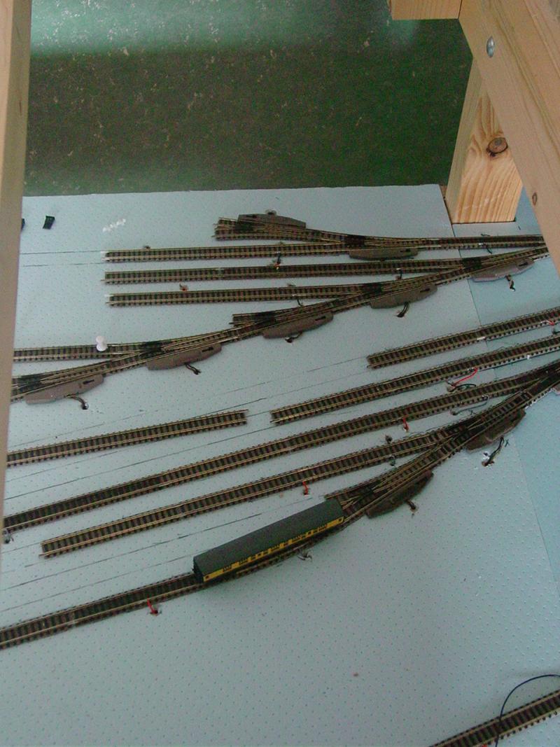

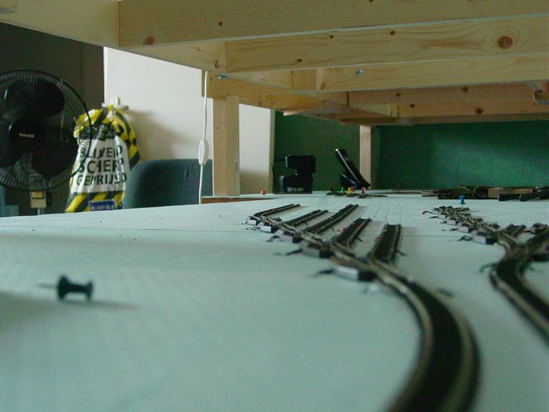

Ondanks de warmte blijven we stug doorgaan. Nadat ik zondag nog wat draadjes aan rails had gesoldeerd, was het natuurlijk zaak om weer eens wat te leggen. Dat heb ik gistermiddag gedaan, want ik wilde eerst de wissels controleren op functioneren. Stel; je voor dat je alle wissels inbouwt en eentje doet het niet. Dus de wissels aan wisseldecoder 1 gehangen. Deze was al juist geprogrammeerd op de testbaan, dus even voeding van de Twin zelf aftappen en wissels klappen. Alle wissels stonden meteen in de goede stand en ze deden het ook. Mooi, dat is in orde dus.
Vervolgens rails leggen vanaf de wissels. Eerst alles los aangesloten op de wissels aan de andere zijde, dus waar de zes sporen weer terug naar één gaan. Daarna met pen langs de rails gegaan om te tekenen waarbinnen de rails moeten liggen. En dan leggen maar.
Aanzicht naar het gelegde toe:
Aanblik op de wisselstraat en het gelegde deel:

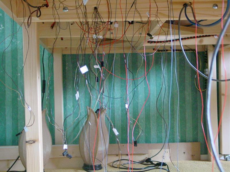

Door dit alles te leggen, is het aantal draadjes onder de baan weer fors toegenomen. In het vrijwel afgemaakte vlak, waar de bezetmelddecoder 3 ligt, dus bij het begin van de diagonale wisselstraat, kwamen nog vier draadjes door de tafel heen. Deze heb ik zojuist aan de ringleiding gehangen, waardoor ik alleen nog het lijmpistool nodig heb om wat kleine bindruggen te plaatsen.
In het verlengde van de wisselstraat kan ik nog niet de draadjes gaan opruimen. Om zo mijn mogelijk bezetmelddraden te kruisen, zal ik nu eerst de rechtdoorgaande wisselstraat met wat railstukken uitbreiden, zodat ik dan in één keer draadjes aan de ringleiding kan gaan solderen en dus meteen de juiste hoeveelheid krimpkousjes heb geplaatst.
De post bracht zojuist nog wat fiberglaspenvullingen, want die was helemaal op. Daardoor kon ik zondag ook niet verder met draadjes solderen. Dus er is weer genoeg te doen. En als top of the bill krijg ik van Conrad nog eens 5 meter krimpkousjes in de grote maat (voor de ringleidingaansluitingen) zonder verzendkosten geleverd. Ze hadden mijn verjaardagskorting nog steeds niet geregeld, dus nu wordt het zo afgehandeld. Prima!
Martin

Ik kom er wel uit hoor. Alle draden hebben een codering gekregen op het moment dat ze onder de tafel komen. Dan weet ik welke draad het is, bij welk blok 'ie hoort en waarop ik 'm moet aansluiten. Het is alleen wat meer draad dan in het begin.

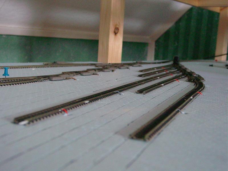

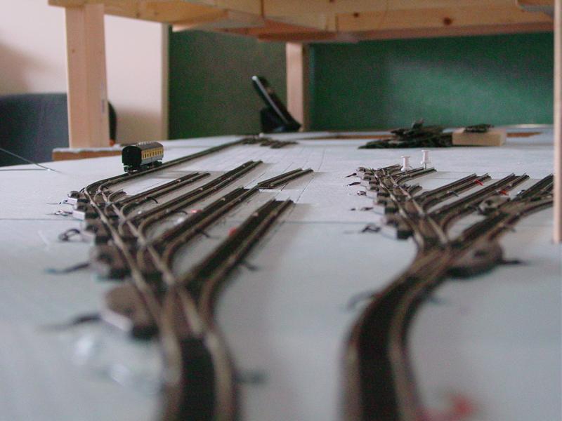

Ondanks het warme weer ben ik gisteren gewoon weer doorgegaan. Eerst een stuk of 25 draadjes aan de rails gezet (dat gaat steeds makkelijker) en daarna uitlijnen en leggen. Ik heb één van de diagonale sporen helemaal doorgelegd van de ene tot aan de andere wissel. De spoorpreisertjes hebben hun werk niet helemaal goed gedaan, want er zit nog een heel klein knikje in bij het begin van de wisselstraat, iets wat al een dag eerder het geval was. De hoofduitvoerder van Hookyville gaat nog even kijken of dat niet toevallig bij het begin van de flexrail van 77,7 cm is, maar anders maakt hij de rail daar een klein beetje los en probeert hij het toch nog rechter te krijgen.
Verder ook wat rails gelegd aan het begin van de 'rechte' wisselstraat.
Hier een aanzicht van de beide wisselstraten van achter de baan.
Onderstaand bovenaanzicht kan ik gebruiken om mijn werkwijze uit te leggen. Ik probeer namelijk dit hele vlak (dus tussen de twee hoge latten) af te werken en dan de bedrading aan te passen. Het is wat onhandig om later nog ergens een krimpkousje tussen te plaatsen, dus dat doe ik dan vlak voor vlak. Alle bedrading van dit vlak komt aan de ringleiding die aan de bovenkant van de foto is geplaatst. Tevens komt hier onder de baan de wisseldecoder voor de vijf wissels aan het begin van de diagonale sporen en later nog eens drie wissels aan de andere kant van de diagonale sporen. Die kan ik nu natuurlijk nog niet gaan plaatsen.
Zo direct weer solderen en proberen om het eerste grote vlak op de baan klaar te krijgen.
Martin
