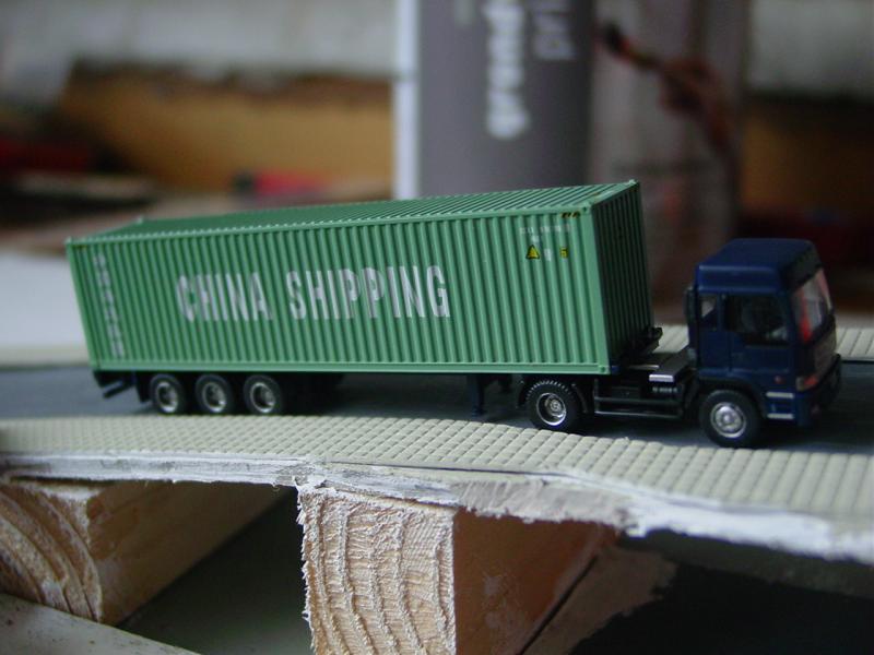

Een tip voor het netjs maken van de helling. Ik zie dat je de blokjes waar de weg op rust nu gewoon haaks heb afgezaagd. Zaag de bovenkant schuin af, met de hellingshoek die je wilt hebben, dan kun je de helling veel regelmatiger en netter maken.
Het is handig als je hiervoor een goede (verstelbare) verstekbak koopt. Zo eentje die je per graad kunt verstellen.
Grt, Wim
Hookies
  • Berichten: 1112
    • De bouw van Hookyville in schaal N (updated 25 januari 2010)
Re:Hookyville (schaal N)
« Reactie #796 Gepost op: 10 November 2012, 13:55:09 »
Ik snap wat je bedoelt Wim, maar een verstelbare verstekbak kopen voor twee stijgende wegdelen zal me thuis niet in dank worden afgenomen. Ik had ze beter een beetje schuin kunnen schuren, maar straks zie je er toch niets meer van.

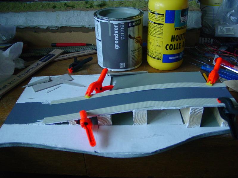

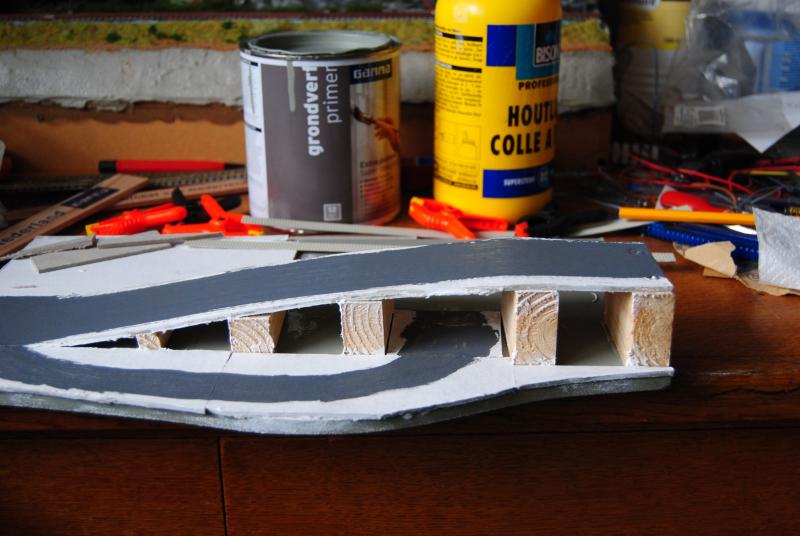

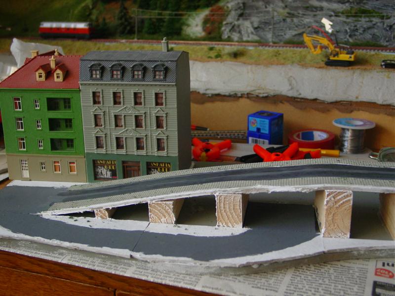

Ondanks alle drukte, die zeker na het weekend in alle hevigheid zal losbarsten, heeft de gemeente Hookyville besloten om de eerste asfalteringswerkzaamheden op de stijgende weg los te laten. Op de foto oogt het blauw, maar het is toch echt de donkere Faller stratenverf. Zal wel vertekening zijn van het licht. Niettemin liegen foto's nooit. De close-up foto laat zien dat de asfaltboys morgen nog even terug mogen komen voor een extra laagje. Verder komt er ter hoogte van de schroef (op het hoogste punt) nog wat zwart grind, alsof de weg hier beschadigd was. Ik denk er nog over hier en daar wat afwijkende donkere verfsporen te maken, van remmende auto's met piepende banden. Af en toe ergens een druppeltje van iemand wiens auto lekt.
Tegelijkertijd zal elders de stoep wat verweerd worden met hier en daar ook wat groeiend onkruid. Als laatste moeten de stoepranden nog worden uitgesneden en een kleurtje krijgen, maar die worden tegelijk aangebracht met het voetpad, wat op de foto's wel aanwezig is.
Martin

Volgens mij is de kleur zwart (of zwartgrijs) van het wegdek nu beter zichtbaar dan gisteren en in elk geval niet zo blauw.

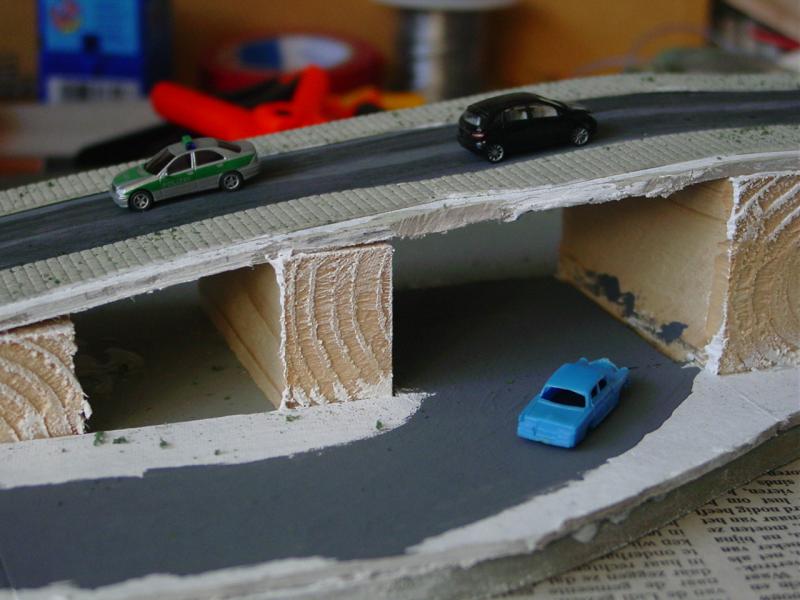

Verder alvast het wegdek geverfd voor het weggetje dat naar de parkeergarage (onder het stijgende deel door) loopt. Is niet helemaal strak en recht, maar dat geeft niet, want er komt nog een voetpad langs.
Martin

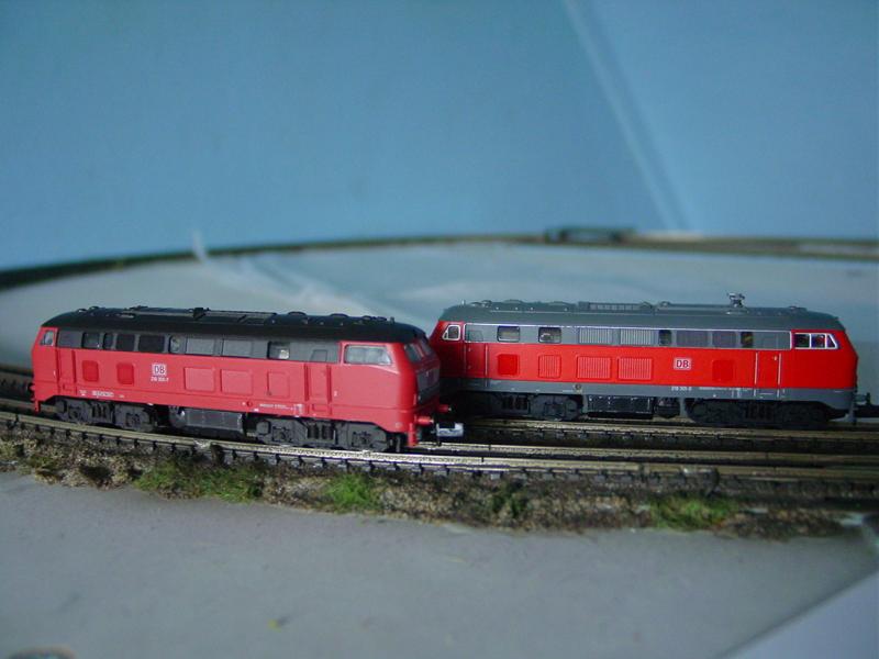

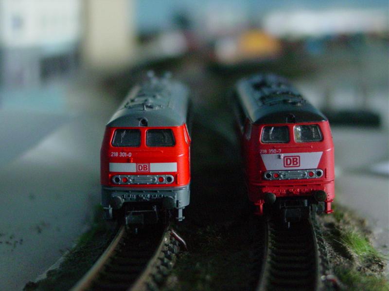

Op het voorste spoor staat de overgenomen loc, de startsetter staat op het achterste spoor.
En met gevaar voor eigen leven even een kiekje gemaakt van de voorkant van beide locs.

't Zijn dan ook verschillende kleurvarianten. Die met het 'slabje' voorop is de kleurstelling van eind jaren 90 tot half jaren 00. Die andere is de huidige kleurstelling.
En ergens onderweg hebben ze dat dingetje op het dak gezet.
Grt, Wim

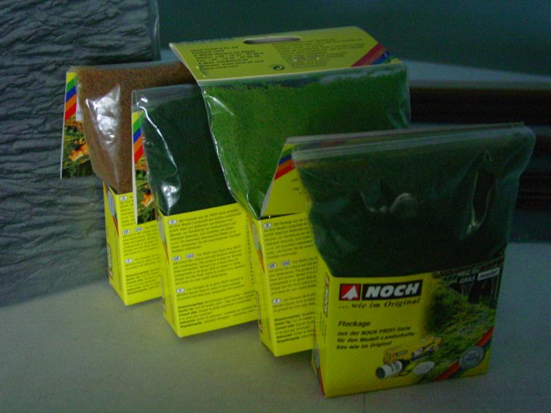

Natuurlijk was het nodig om wat scerneystrooisel extra in te slaan. Allereerst deze starter-kit, die aan de zijkant geflankeerd wordt door tunnelwanden. Misschien dat ik die wel onder de uitneembare delen van de stad bevestig.
Omdat je nooit genoeg strooisel kan hebben, ook nog vier verschillende zakjes met drie kleuren groen en een kleur bruin.

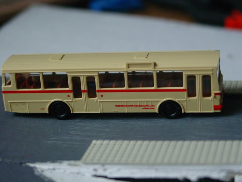

Omdat het straatleven ook spannender moet worden, nog de volgende vervoermiddelen. Allereerst een stadsbus, die wel wat verdwaald is, aangezien de bus vanuit Düsseldorf komt.
Vervolgens een vrachtwagen met een container van China Shipping. Die is onderweg naar de overslagplaats bij station Hookyville.

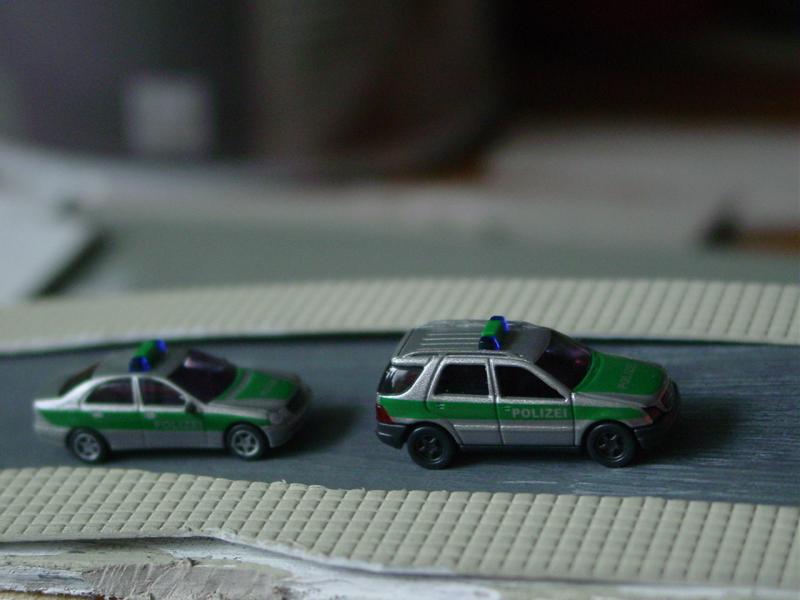

Verder nog twee politiewagens. De 'normale' wagen heeft ook fraaie zijspiegels, maar dat komt op deze baggerfoto niet echt goed tot uiting.

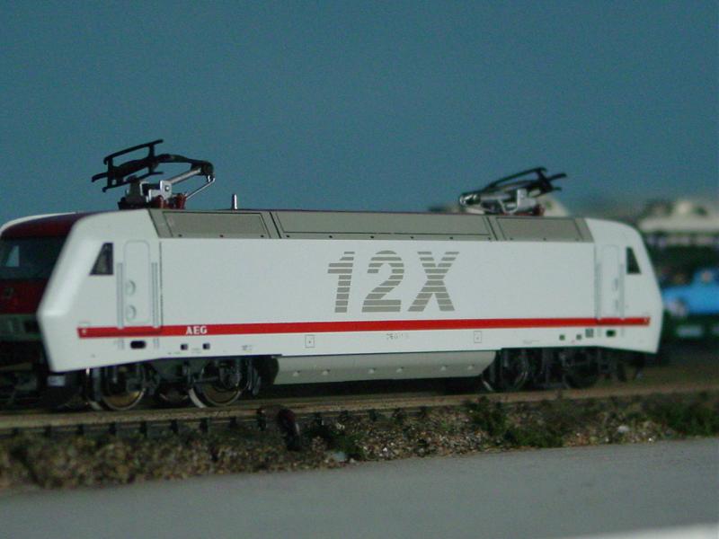

En tot slot heb ik me nog laten verleiden tot een zeer interesant 'sondernangebot', namelijk een lok van de AEG. Ik moet nog even uitzoeken wat dit nu weer voor BR-type is. Is in elk geval tijdperk 5. We hebben al veel rode locs, dus een witte leek me wel leuk voor de afwisseling.

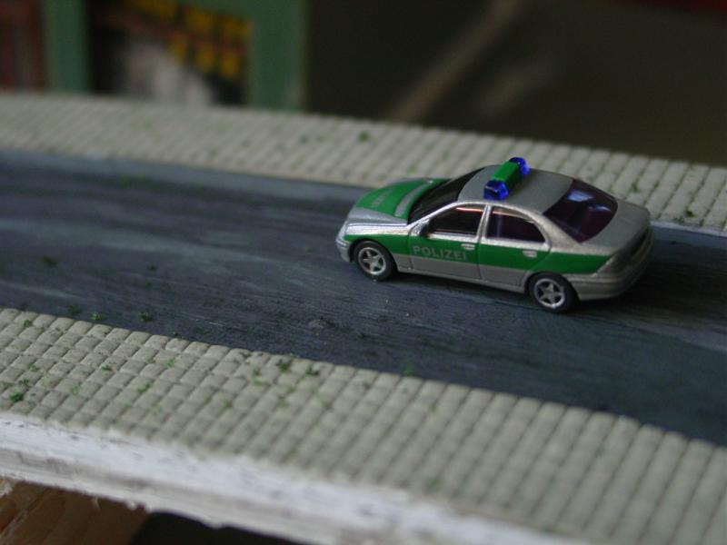

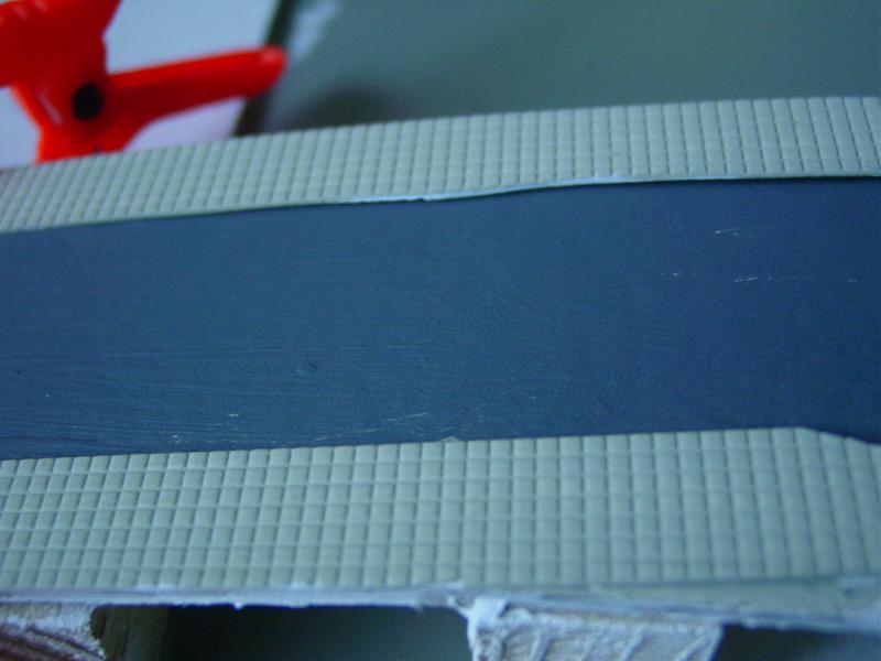

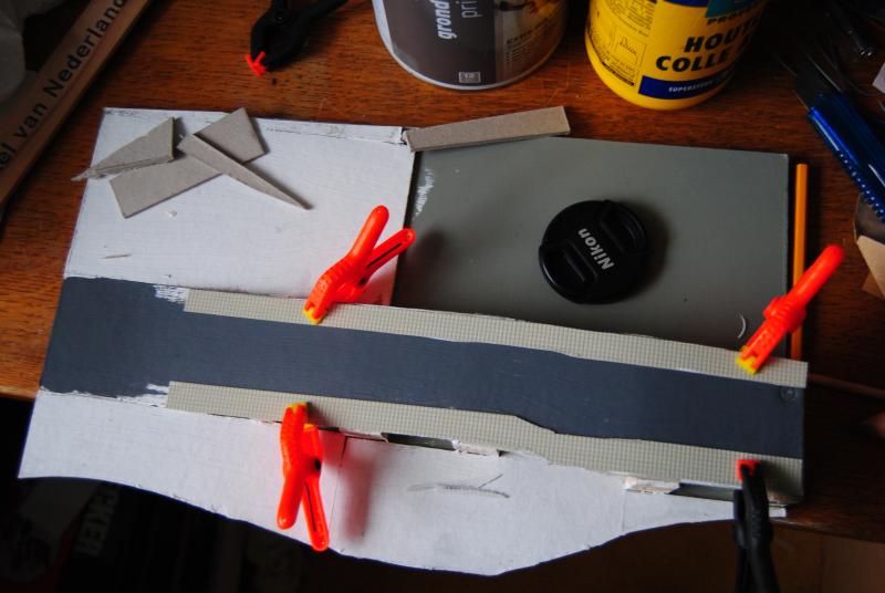

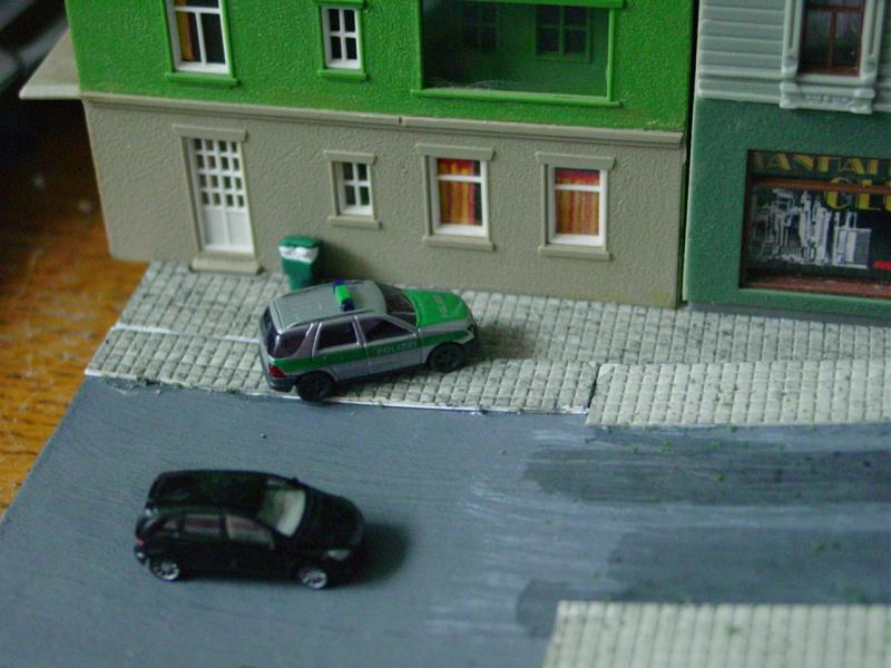

De stoepen zijn aangebracht (stoepranden volgen later), de weg is enigszins verouderd (witte strepen komen nog, maar ik weet nog niet met welke tussenruimte) en van de twee panden is de bodemplaat weggehaald. Ik zit nog te denken hoe ik de ruimte tussen de omhooggaande weg en de weg naar de parkeergarage ga invullen. Steunmuren met gras ervoor en wat groen wat over de rand heen hangt, zodat het karton uit het zicht verdwijnt? Kan ook wat horrengaas vastzetten op de witte rand langs de stoep en dan met de toch nog aanwezige flexibele tegellijm een schuin wandje maken met gras en/of wat rotsen. Suggesties zijn altjd welkom, want de gaten dichtmaken is er nog niet bij. Er moeten immers nog draden getrokken worden voor de straatverlichting en de verlichting in de parkeergarage.
Bij de stoepen begint al wat onkruid tevoorschijn te komen. De politie heeft daar verder geen oog voor, al zullen ze gemeentewerken wel melden dat er wat tjak op de weg is beland.
De weg naar de ingang van de parkeergarage heeft inmiddels een likje verf gekregen, maar daar moet nog wel wat aan gebeuren, volgens plan. Recht afgebakend is de weg hier niet, maar een deel komt onder het voetpad te liggen.

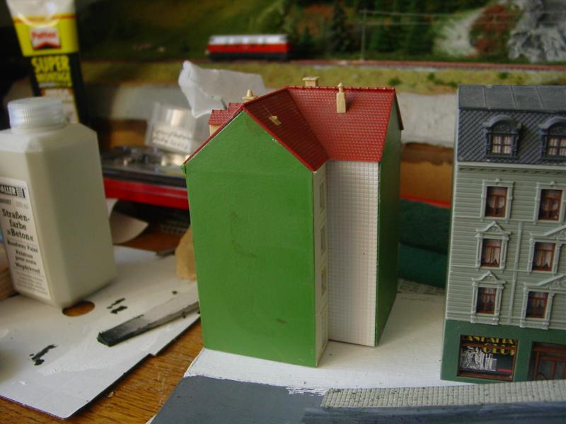

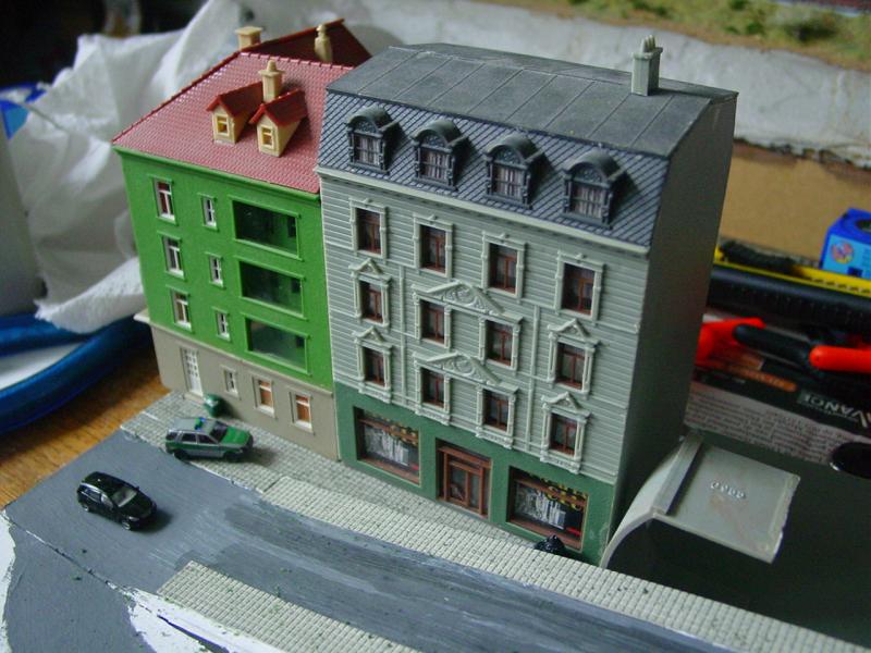

Het hoekpand miste een complete zijwand. Van styreen een nieuwe muur gemaakt en aangebracht. Meteen de andere zijwand en een stuk van het dak wat vaster gelijmd, want het was meer een bouwval geworden. Ik zal de styrenen wand nog wel een kleurtje geven, al zal je er straks weinig van zien, want de ene uitloper van het huis grenst aan de muur van mijn kamer.
Misschien is het niet allemaal even strak en netjes, maar ik ben er wel tevreden mee. Ik ben nu eenmaal geen topper met mijn handen (al is dat wel enorm verbeterd in de afgelopen jaren), sommige dingen heb ik nog nooit mee gewerkt, maar ik vermaak me wel met het bouwen en bewerken. En volgens mij gaat het er toch om dat je er plezier in hebt.
Da's de BR 128. Het prototype van de Traxx.

@Wim: Dank voor je opheldering. Had het op een ander forum al te horen gekregen, maar was gewoon wat later met plak- en knipwerk, vandaar dat dit er nog in stond.

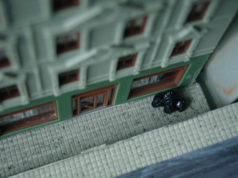

Bij de Manhattan Club nemen ze het toch al niet zo nauw met de wet. In plaats van een container aan te vragen voor het vuil, worden de vuilniszakken gewoon op een hoopje naar buiten gegooid, net tegen de geplande steunmuur. Dan doen de mensen op het hoekpand het toch beter door gewoon een kleine vuilcontainer buiten te zetten.
Totaalplaatje van deze scène. Ik vind het voetpad langs de Manhattan Club en het hoekpand lekker schmützig. Denk dat de voetpaden langs de stijgende weg nog een licht washje nodig hebben om het niet te veel te laten verschillen. Het hoekpand krijgt nog een likje met een mat verfje. Het halve dingetje rechts van de Manhattan Club is de plaats waar de steunmuur moet komen en een hoger gelegen huizenrij begint. Dit dingetje diende alleen maar ter markering.
