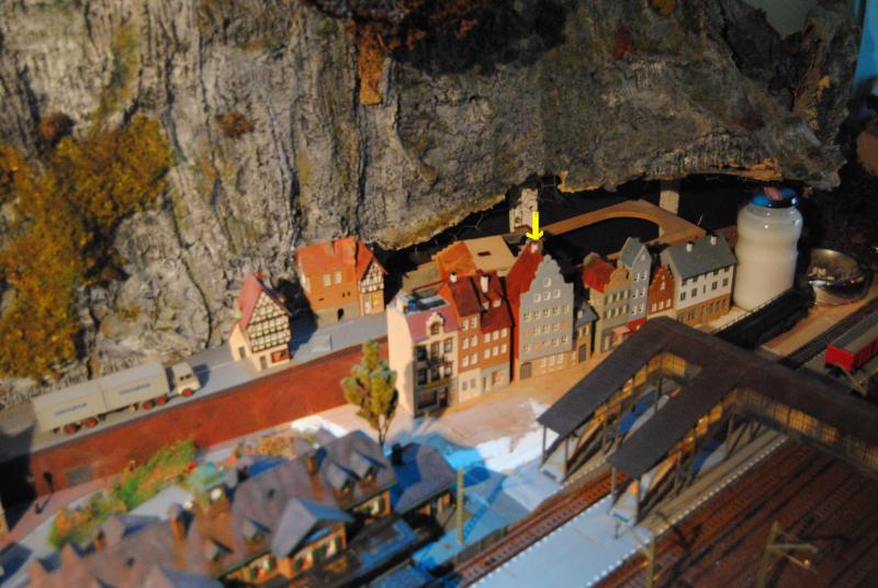

Op een h0-baan zag ik een pand dat in een flauwe bocht geplaatst kon worden. Zie op de foto (genomen bij de baan van Janus) het pand onder de gele pijl. Ik heb het heel vroeger zelf ook gehad, maar dat is lang geleden en was ook h0. Mijn vraag is of dit pand - of een soortgelijk pand - ook in spoor N bestaat of bestaan heeft. Ik zou het graag in mijn stad willen plaatsen. Wie o wie helpt me.

Ik weet niet precies wat je bedoelt Martin. Je kunt toch ieder pand in een bocht plaatsen? Daar doen ze in het echt ook niet moeilijk over.
Of bedoel je gewoon een pand dat er zo uit ziet, en is dat van die bocht een bijkomstigheid?

Het door mij gewenste pand (van Kibri) is gelokaliseerd op Marktplaats. Zaterdag wordt dit pand in tweevoud (en nog een paar andere gebouwtjes) opgehaald. Tegen die tijd gaan we weer verder met het bouwen van het koffiehuis en het uitleggen van de stad.
@Hans: ik zal dan laten zien wat ik bedoel.

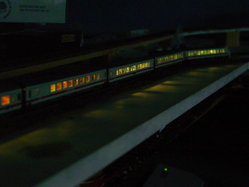

In de tussentijd rijdt de Intercity al een paar keer door het landschap net buiten Hookyville. Zelfs in het donker is de trein goed te zien.
In het donker en met een snel rijdende trein is het moeilijk te zien, maar het lijkt waarempel of er al mensen in de trein zitten.

Ziet er goed uit. Wat voor verlichting heb je daarin gebouwd?

Is zo'n strookje van Digirails waarbij je ook reizigers kreeg (of krijgt). Tweede klas heeft een ander kleurtje licht dan de eerste klas en de bistrowagen.

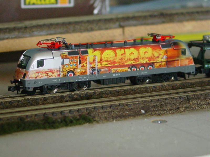

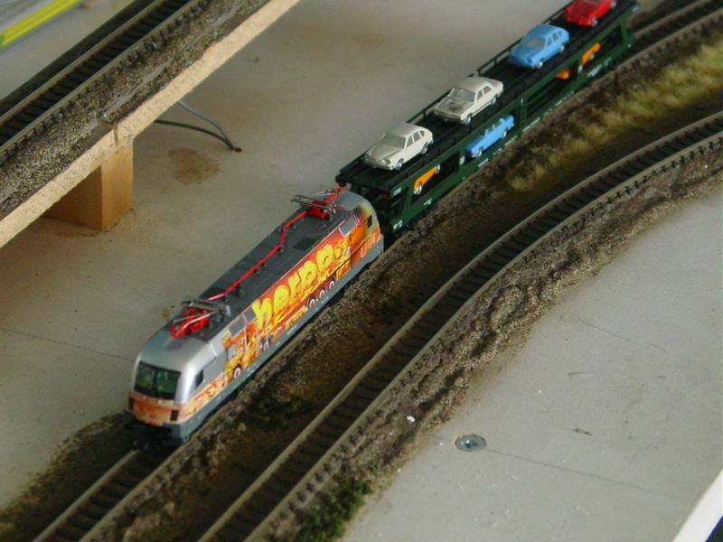

Van achter de Intercity kwam vanochtend opeens een vreemde loc in beeld, namelijk de Taurus Herpa. Deze zal ingezet worden voor vervoerstransport tussen Hookyville, Esdorf en andere plaatsen. Eerst een foto uit de lucht, want de fotograaf vloog rond in een helikopter, later zette hij voet aan land voor een foto op preiserniveau.
Voor het stadswerk was al eerder een en ander aangekocht. Veelal decoratiemateriaal, zoals bankjes, bloembakken, telefooncellen etc. Ook een set verkeersborden. Altijd handig voor de in het vervolg zelf te maken verkeersborden, want dan heb ik vergelijkingsmateriaal. De getoonde foto's zijn van Faller zelf.

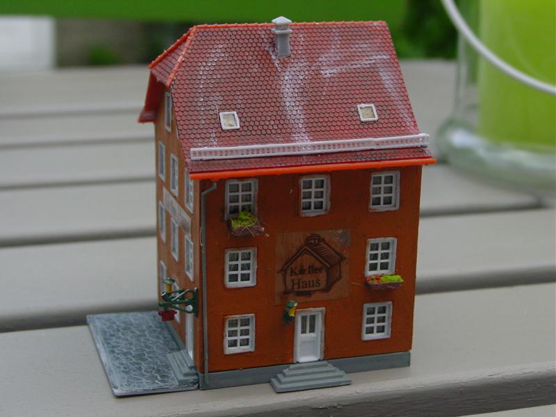

Het koffiehuis is weer een stukje verder gereed gekomen. Overal zijn de regenpijpen aangebracht. Ook het uithangbord en de hangende buitenlampen zijn aangebracht. Twee ramen zijn al voorzien van vensterbanken, die wellicht niet helemaal op schaal zijn. Eentje heeft er een wildernis van gemaakt. Daar moet binnenkort nog wat aan gedaan worden. Jammer dat een stelletje onverlaten de nog niet verankerde regenpijp weer een schop moesten geven, maar het kan er mee door.

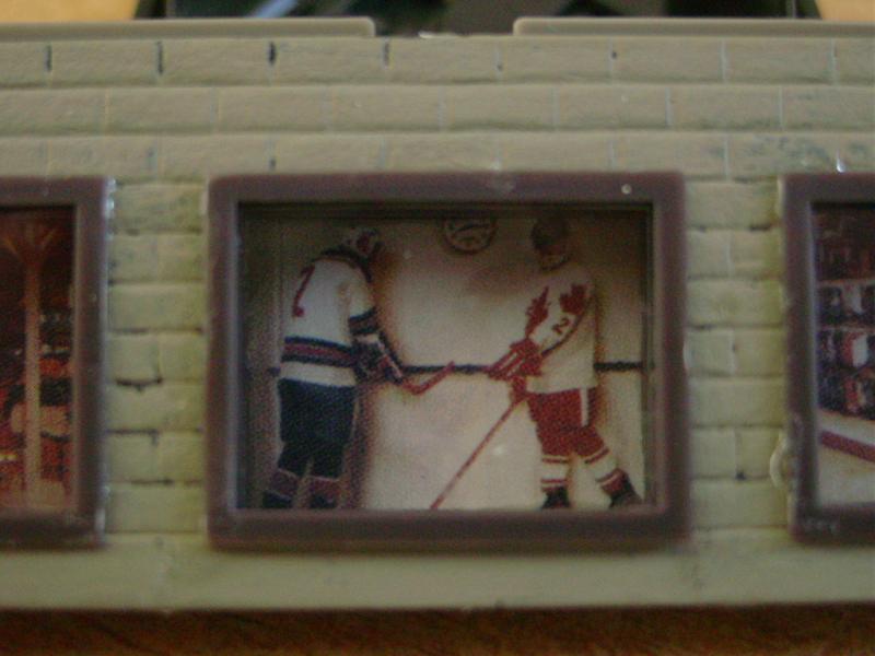

Ik ben bezig met het in elkaar zetten van de drie stadspanden die ik als laatste heb aangeschaft (zie pagina 49). Voor de etalageramen moet je knippatroonfolie van het schutblad afhalen en zonder blaasjes op het raamfolie van dezelfde grootte aanbrengen. Het lijkt me een soort doorzichtige plakfolie, maar hoe kreeg je dat van het schutblad af. Als eerste laat een folie met het nummer (handig om te zien waar het moet) los, maar de doorzichtige folie, vergeet het maar.
Heeft iemand ervaring hier mee (weken, verhitten?)? Of moet ik maar gewoon het dikkere doorzichtige vel nemen en als etalageraam aanbrengen?
Martin

Gewoon het dikke doorzichtige vel nemen en als raam gebruiken.
Het bijgevoegde blad is volgens mij alleen om de ramen op de juiste grootte te knippen.

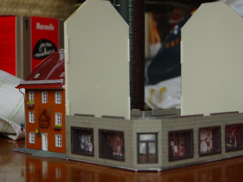

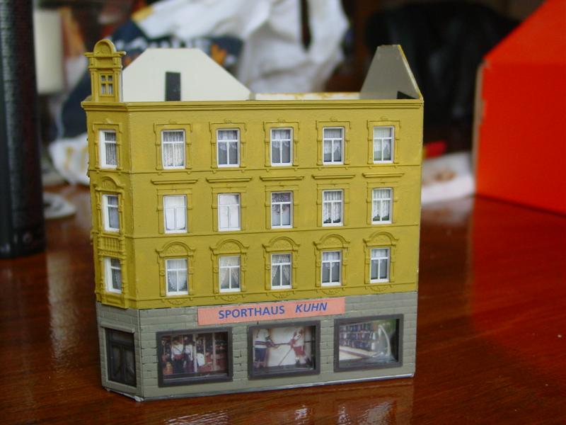

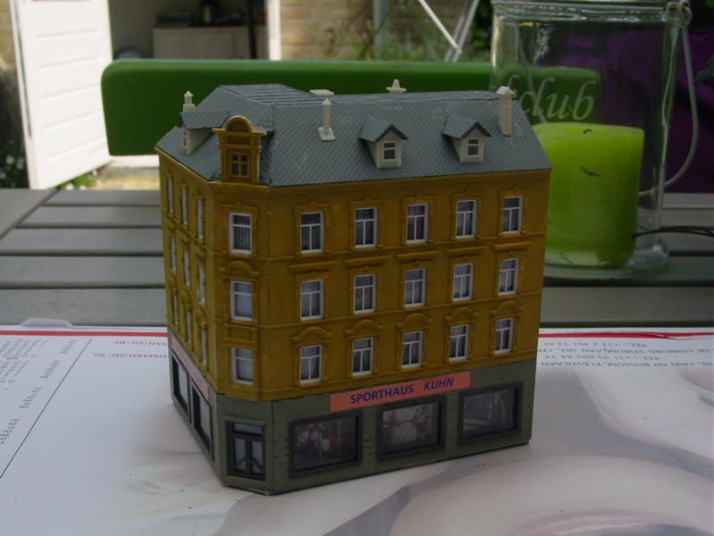

Wederom een warme dag, maar wel eentje om lekker in de tuin met huisjes bezig te kunnen zijn. Vandaag wilde ik een hoekpand in elkaar gaan zetten, wat ik gisteren al van een kleurtje had voorzien. Een sportzaak met leuke etalages. Die etalages had ik gisteren al in elkaar gezet. Gaat er leuk uitzien als er straks licht brandt.
Toen ik vanochtend aan de kozijntjes wilde beginnen, was het wel even opletten. Die dingen zijn in N-spoor niet groot en er zat wel degelijk wat verschil tussen.
Maar zo goed en kwaad als het in deze hitte ging, kregen alle kozijntjes uiteindelijk de juiste plaats. Ja, ik had er aanvankelijk toch twee op een verkeerde plek gemonteerd, maar ondanks het snelle drogen wist ik dit nog te corrigeren. Na een beetje plakwerk stonden de etalages en twee gevels. Een mooi gebouw voor naast het koffiehuis annex de kroeg. Okay, in Hookyville komen ze niet naast elkaar te staan, maar wel vlak in de buurt.
Enfin, we gingen weer door, uiteraard onderbroken door koele drankjes en lekkere vruchtenbowl. Je moet het jezelf ook niet te moeilijk maken. In de bouw is het al zwaar weer, maar de aannemer in Hookyville kan nog lekker zijn gang gaan. En ja hoor, daar stonden opeens alle gevels en zelfs het binnenwerk - het masker - was al geplaatst. Dat was nog wel even een werkje, maar door het masker op sommige plekken vast te zetten, zie je daadwerkelijk gordijntjes voor de ramen. Een aantal ramen is aan de binnenzijde van het masker afgeplakt om te voorkomen dat alle ramen verlicht zijn als het donker wordt. Zie daar Sporthaus Kuhn, al heb ik een vaag idee dat ze hier ook decoders leveren.
De aannemer was niet vermurwen. Het personeel wenste hitteverlof, maar er bestaat alleen vorstverlet voor aannemer Heinrich. Dus doorwerken mannen! Het dak moet er op en ook de schoorstenen moeten geplaatst worden. Trappetjes bij de ingang mogen we laten zitten. Ondertussen had ik van de bodemplaat de stoepen weggesneden. Straks komt er immers één soort stoep in Hookyville en die stoepen lopen tegen de onderkant van de huizen aan. Dan heb je niet het idee dat een huis zomaar op een stoep is neergezet, maar dat de stoep deel uitmaakt van de locatie van het huis. Maar dat wordt straks bij de aanleg van de stad wel duidelijk. Het Sporthaus in bijna definitieve vorm dan maar.
Martin
