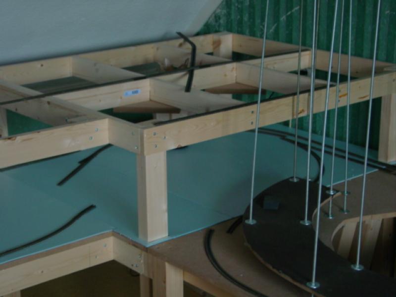

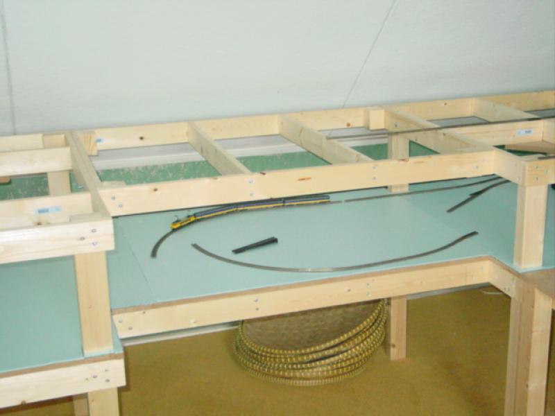

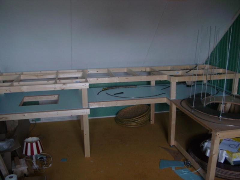

Het project 'isolatie' voor het schaduwstation van Hookyville is gisteren afgerond. Overal blauwe ondervloerplaten aangebracht. Niks precies bij de rails afsnijden, maar gewoon complete platen. Uiteindelijk zie je straks toch niets van het schaduwstation. De breedte van het schaduwstation, dus van links naar rechts is 3.50 meter.
In het stukje rond de spiraal worden alleen de rails op blauwe ondervloerplaten gelegd, maar hier moet ook nog een verhoging van 8 mm mdf worden aangebracht. Dus dat wordt nog even zagen geblazen komende week. Tevens is het dan zaak om op de verrijdbare testbaan uit te zoeken hoe lang de aanmeld- en stopsecties voor Koploper minimaal moeten worden. Wel met een lage maximum snelheid, want dit is het schaduwstation en daar speel je liever op safe. Dat staat voor komende week op het programma.

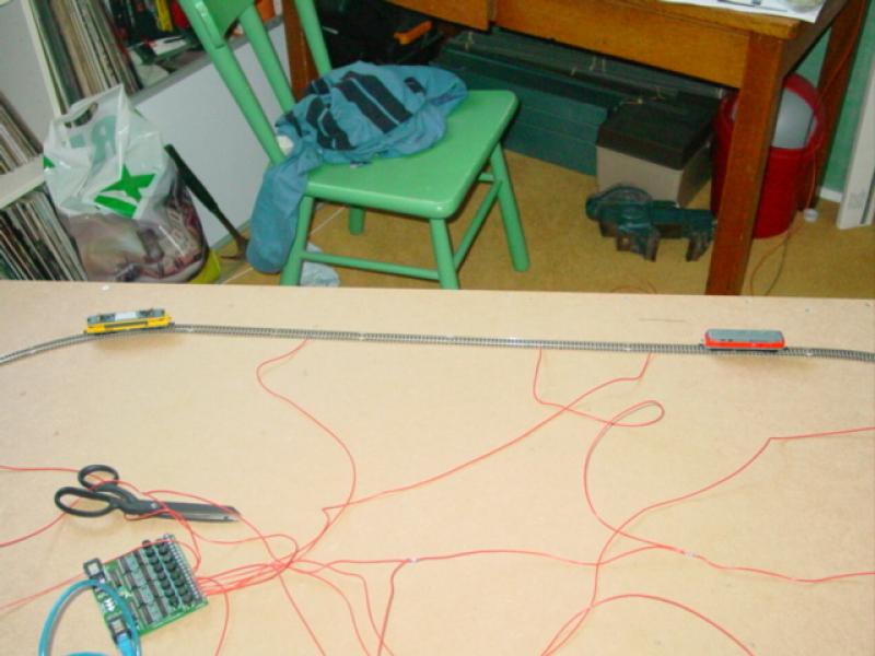

Tja, deze week eindelijk eens wat tijd om te gaan testen en dan werkt opeens niets meer. Bij nader inzien niet zo verbazingwekkend, want sinds de nazomer is er niet meer op de testbaan gereden. Wel is er flink gezaagd voor mijn diorama (misschien ook maar eens een topicje over openen) en voor het frame voor het schaduwstation en de daarboven te plaatsen sporen. Al die tijd lag de testbaan nagenoeg open en bloot.
Dus toen ik dinsdag wilde rijden, was het een simpel no go. Alle rails losgehaald en eens een grondige beurt met wasbenzine gegeven. Dat was voor de rails voldoende, want toen ik ze even aansloot op een wissel in het schaduwstation reed de trein er prima overheen.
De volgende dagen de bezetmelder schoongemaakt, de plaat van de tafel grondig gereinigd van vuil en stof. Daarna alle rails weer terugleggen. Bij één railstuk moest ik een nieuw draadje solderen. Ik heb er nu toch maar voor gekozen om de draadeindjes voor de bezetmelder en de TC te vertinnen. Tevens de aansluitingen op de mini-ringleiding (het zijn ook maar vier blokken op dit moment) gesoldeerd. Die zaten voorheen gewoon er omheen gedraaid. Vanochtend dan alles aansluiten op de Twin en jawel, de treinen reden als een zonnetje. Veel beter en beslist minder schokkerig dan in de vorige zomer. Dat solderen was een goede zet.

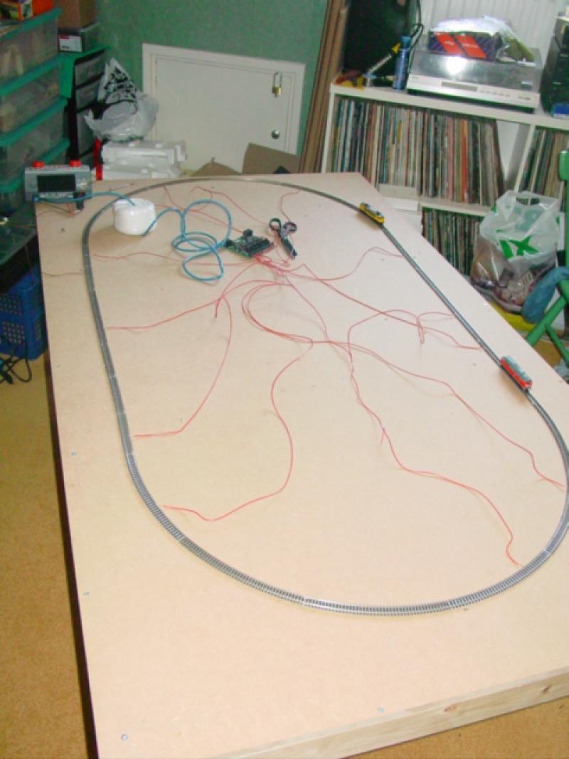

De huidige situatie van de testbaan met alle draden en apparatuur aan de bovenkant:
Koploper laten werken viel even tegen, maar dat is ook logisch als je geen COM-poort kiest bij instellingen, maar alles gewoon op test laat staan. Toen ik dat doorhad, werkte het redelijk naar behoren. Af en toe reed een loc nog wel door de stopsectie heen, maar gaandeweg werd dat wel beter. Moet nog wel de nodige variabelen gaan testen, maar eindelijk ziet het er naar uit dat er weer eens wat meer gaat gebeuren.
Een NS-loc blijft keurig in zijn blok wachten totdat de Duitse loc besluit verder te rijden:

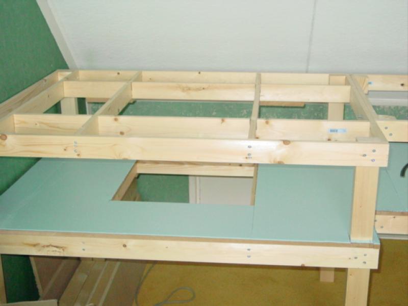

Na meer dan twee weken niets doen aan de baan (paasbasketbaltoernooi in Duitsland en pr voor zandsculpturenfestival op Texel stonden in de weg) ben ik vandaag dan maar eens echt aan de baan begonnen. Nog geen rails leggen, want ik test nog wel even vrolijk door met Koploper, maar gewoon alvast wat voorbereidende werkzaamheden. Eerste punt waar ik mee bezig ging houden, betrof een extra gat in de baan maken.
Op bovenstaande foto is het enigszins uit te leggen. Ik kan van de achterkant een eind de baan inreiken met mijn armen, zeg zo'n 65-70 cm. Dan zijn de twee sporen die naar de spiraal lopen en het spoor dat via een wissel om de spiraal heen gaat, niet optimaal te bereiken. In de spiraal is wel een mangat, maar met een tussenruimte van 8 cm per wending kom je er ook niet bij. En de wet van Murphy kennen we allemaal: treinen lopen vast op de plaatsen die het moeilijkst te bereiken zijn, dus ik moest hier nog even maatregelen nemen. Door hier nu een gat in te zagen, kan ik er wel bij. Ik kan mijn hoofd er doorheen krijgen en ook nog een arm. Dat is voldoende om al die sporen daar te bereiken. Daardoor zie je nu van onder de baan dit beeld (let niet op de rondingen waar ik eerst heb geboord, want het werd uiteindelijk toch iets groter dan eerst bedacht):
En hier dan de situatie met de teruggelegde sporen. Voor de veiligheid heb ik aan drie kanten van het gat nog wat schroeven door de plaat gejast die zich vast hebben gegrepen in het frame. Alleen rechts heb ik dat niet gedaan, want daar begint de plaat zo ongeveer.
Het was toch nog wel inspannend. Niet zo zeer het fysieke werk, maar het was behoorlijk warm op zolder en de droger deed ook nog eens zijn werk in het halletje. maar gauw een raam opengezet. Nu eerst even goed stofzuigen, want er lag wel een aardig laagje. Vandaag of morgen ga ik dan de aanloopstukjes naar de spiraal en naar het spoor om de spiraal heen (dat op een hoogte van 15 mm komt te liggen) bekleden met blauwe ondervloer voor de geluidsdemping en de stukjes ook meteen op de baan vastzetten, op het eindstuk van het rondje om de spiraal na dan, want dat valt pas goed te bepalen als ik het hele rondje klaar heb.

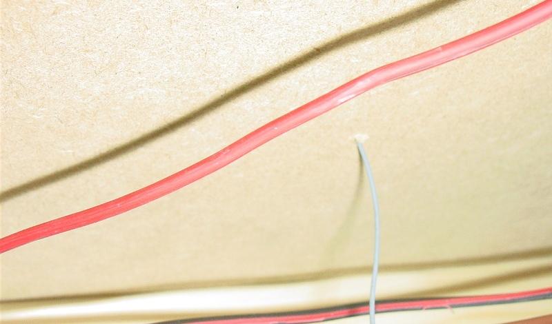

Klein beetje aan de baan gewerkt, want het was fraai weer en we hadden genoeg andere dingen te doen. Toch een klein hoogtepuntje bereikt, want het eerste draadje van een railstuk is onder het tafelblad tevoorschijn gekomen, toevallig aardig in de buurt van de ringleiding. Daar is het overigens niet bij gebleven, maar dat komt later nog wel aan bod. De foto is niet zo best, want zonder flits zag je het grijze draadje niet, met flits is het wel een tikke te licht, maar het gaat niet om de foto, maar om het moment. Althans, voor mij dan.

santerdam
Berichten: 3865
Re:Hookyville (schaal N)
Reactie #70 Gepost op:
31 May 2009, 01:37:53 »
Waarom ben je verbaasd dat het draadje toevallig in de buurt van de ringleiding door de tafel komt ? Ik zou verwachten dat je langs de rails iedere 20-40 cm een gaatje zou boren. En niet zo'n krap gaatje, gewoon 6-8 mm - niet moeilijk doen. Onder de tafel laat je dan de ringleiding het gaatjespatroon volgen. Wat is de reden dat je de ringleiding een andere route laat volgens als de spoorbaan ? Het doel is toch primair de rails en niet een fraaie onderkant !
Sander
Hookies
Berichten: 1112
Reactie #71 Gepost op:
31 May 2009, 11:32:03 »
Sander,
Zo verbaasd was ik nou ook weer niet hoor. Ik kan mijn baanplan voor dit deel wel dromen en laat de ringleiding daar ook gewoon langs lopen. Het ging me er meer om dat de overbrugging onder de tafel misschien 3 cm is, waar het bij andere delen wel wat langer zal zijn.
Waarom je denkt dat de ringleiding een andere route volgt dan de spoorbaan, dat kan ik niet volgen. Of je moet dat afleiden uit die rode draad die een iets anders loopt. Deze draad is bestemd om de bezetmelders en wisseldecoders aan te koppelen en hoeft niet onder de spiraal te lopen. Daar zitten immers geen bezetmeldingen. Ja, op niveau vier ofzo, maar die wordt dan gekoppeld aan een bezetmelder op de bovenbaan.
Het primaire doel is inderdaad de rails, maar dat neemt niet weg dat ik toch ook een nette onderkant wil hebben, zodat ik bij eventuele storingen wel snel kan zien waar het euvel zit en me niet eerst door allemaal loshangende draden moet wurmen. Je weet dat ik ook nog wel een tijdje onder de baan door moet kruipen en ik heb geen zin om opeens een kluwen draden mee te trekken met alle gevolgen vandien.
