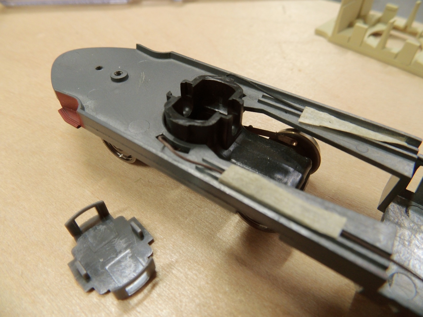

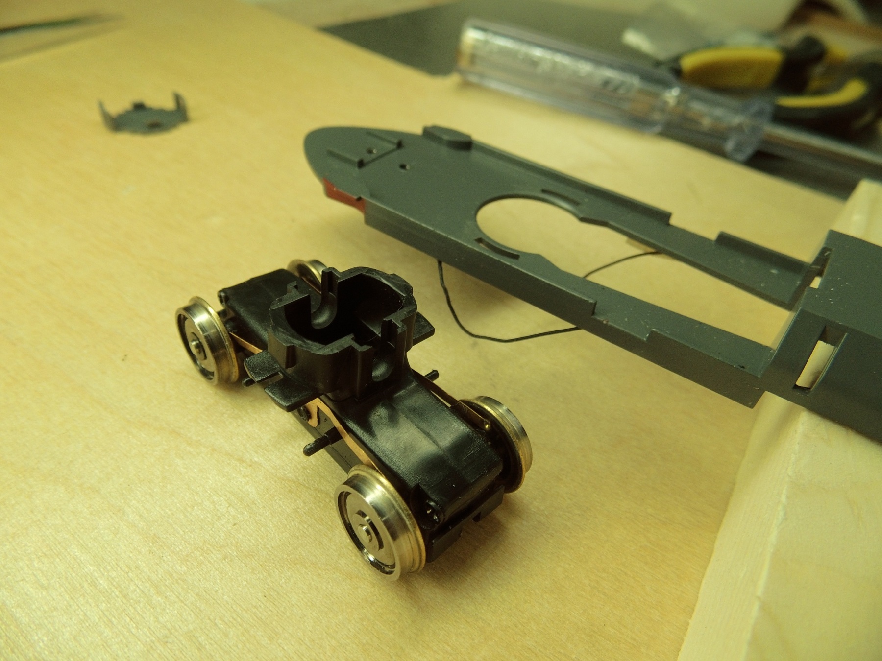

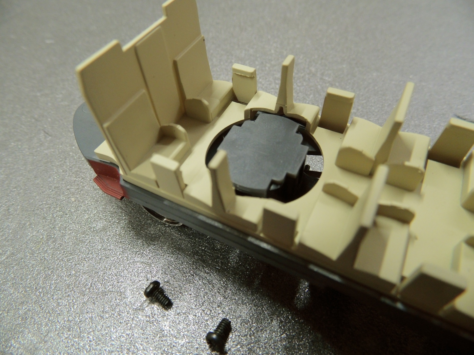

Een paar foto's van de draaisteloplegging van de DE-2.
Door het interiueur steekt een ongeveer ronde toren:
Interieur en sluitkapje verwijderd.
Dit draaistel is hetzelfde als het aangedreven draaistel onder de andere kop. Het verschil is dat hier alle tandwielen zijn weggelaten.
Onderkant van de wagenbodem en bovenkant van het draaistel. Aan de zijkanten van de draaisteltoren zitten twee vleugeltjes waar de wagenbodem op rust. Dus geen ruimte voor zijdelings kantelen.
Zoals Robert zegt, in het middendraaistel zit iets bewegingsruimte, maar dat is minimaal. Ik vind het niet overtuigend.
Later laat ik mijn idee zien om het kopdraaistel kantelruimte te geven.

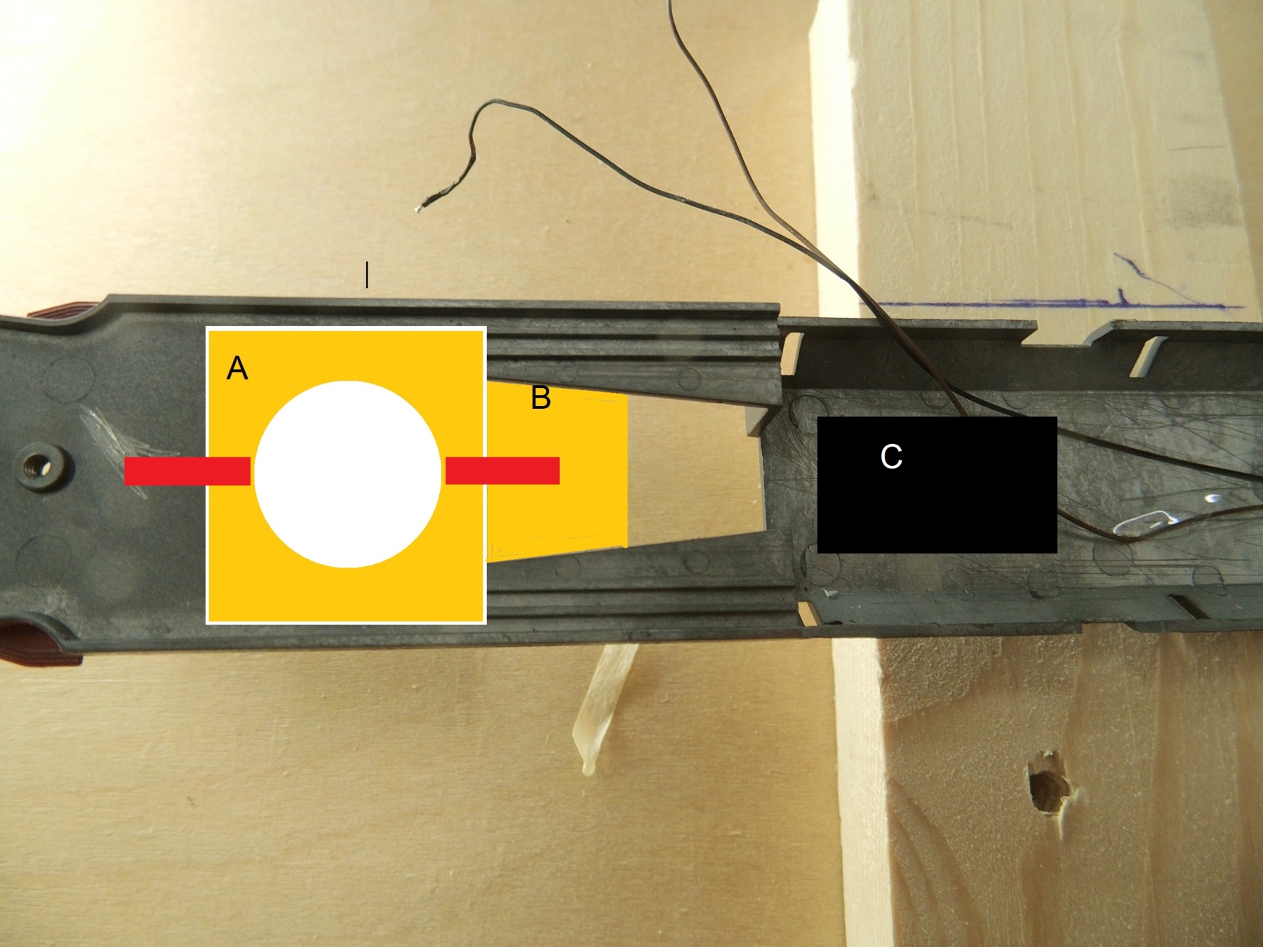

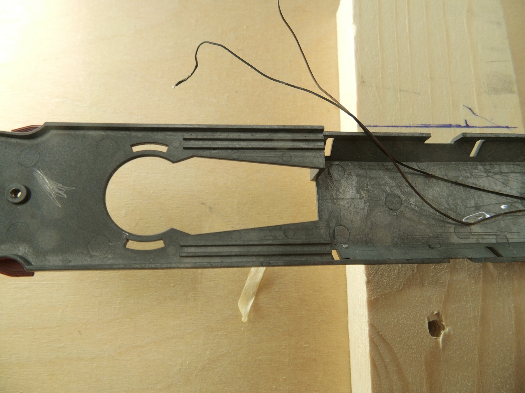

Mijn idee om het draaistel kantelruimte te geven.
Om te beginnen een foto van de onderplaat:
De aanpassing. In de onderplaat een vierkant gat maken, en daarin een vervangende plaat A van b.v messing. Die plaat kan kantelen door de met rood aangegeven asjes. In de wigvormige ruimte rechts moet een plaatje B komen om het asje daar steun te geven.
Het gaat hier overigens om mijn rode exemplaar, die heeft geen ontsporingsneigingen. Daarom ga ik hier de aanpassing niet uitvoeren. Ik ga volstaan met wat extra gewicht op de locatie C. Daar is onder het interieur een holte waar wel een paar stukjes ijzer in passen.
Daarna gaat deze weer dicht, met het nodige gemopper.
De ontspringen komen voor bij mijn blauwe exemplaar, daar ga ik nog eens goed naar kijken. Die moet nog voor een andere reden open, aan één kant werkt de front- en sluitverlichting niet.
