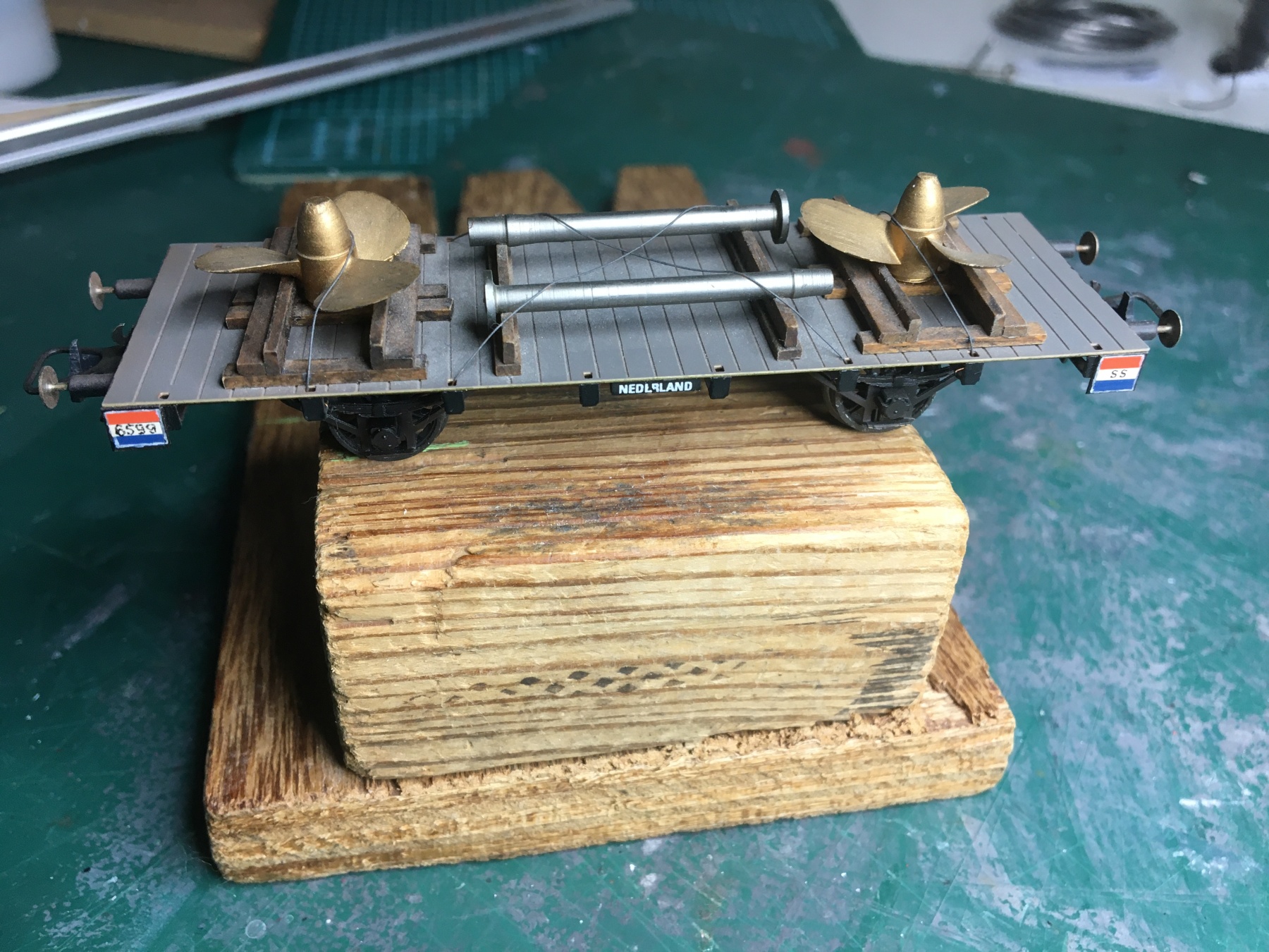

Lading: bijvoorbeeld scheepsschroeven met aandrijfassen.
Hier op een wagen van Spoorwerkatelier (Jos Blatter).
Ik kreeg het geheel van een goede vriend.

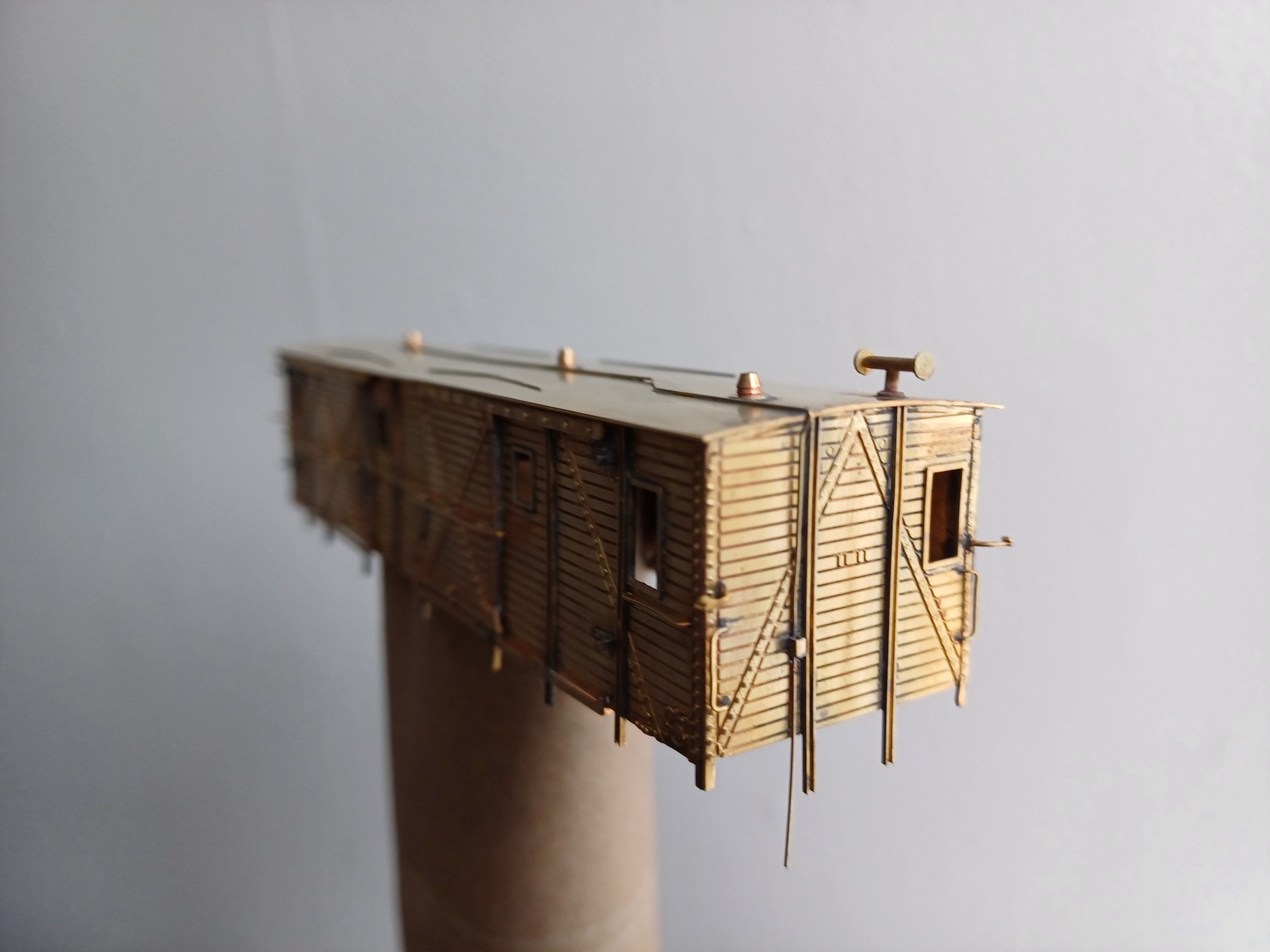

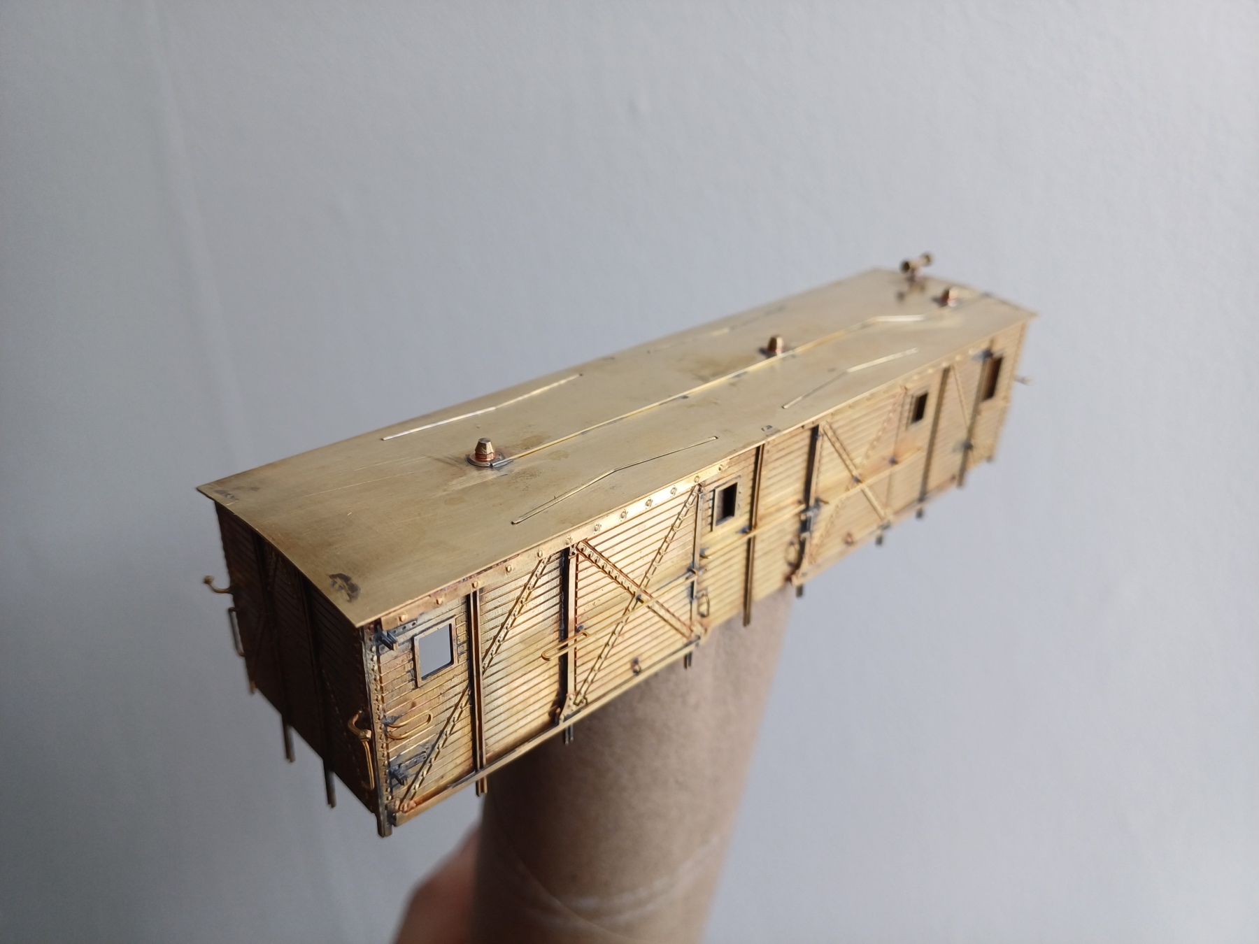

Intussen ben ik verder gegaan met de snelgoedwagen.
Volgende stap was het samenbouwen van dak en wanden. De kit heeft het bekende systeem van lipjes en sleufjes, dus als je een beetje nauwkeurig werkt en de uitlijning van de planknaden in de gaten houdt, kan er eigenlijk niets fout gaan.
Toen de bak in elkaar zat, konden de laatste handgrepen worden bevestigd op de kop- en zijwanden en de sluitseinijzers worden aangebracht. Zoals eerder genoemd, is de kit ontworpen als SS- / vroege NS-uitvoering, dus met hooggeplaatste sluitseinijzers. Voor mijn uitvoering zijn de lager geplaatste nodig en die zitten dus niet in de etsplaat. Gelukkig heb ik een goed gevulde rommeldoos waarin ik nog een setje kon vinden.
Omdat die dingen nogal snel verbuigen, bijvoorbeeld als je de bak op zijn kant zet om iets vast te solderen, heb ik eerst de schoorsteen voor de kachel geplaatst. Daarna heb ik de dakleiding gevormd en aangebracht. Een imitatie van een schakelkastje voor de gastoevoer heb ik gemaakt door een stukje U-profiel van 1x1 mm af te zagen op 1 mm lengte en dat over de draad op de kopwand te solderen. (Ik sta er nog van te kijken dat dit gepriegel mij zomaar is gelukt  8) ) En tenslotte dus een paar gaten boren en de sluitseinijzers plaatsen.
Even schoonmaken  en dan is de bak opeens klaar.
Verder naar het onderstel.
