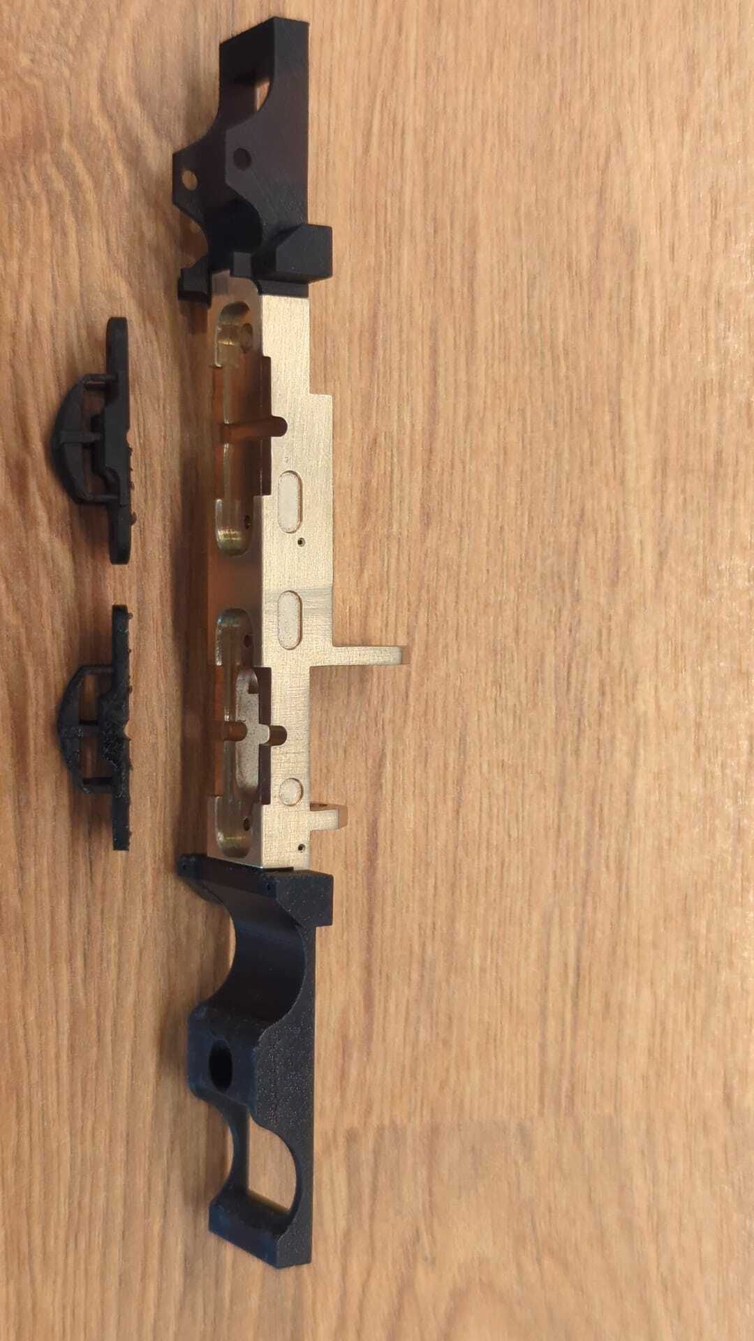

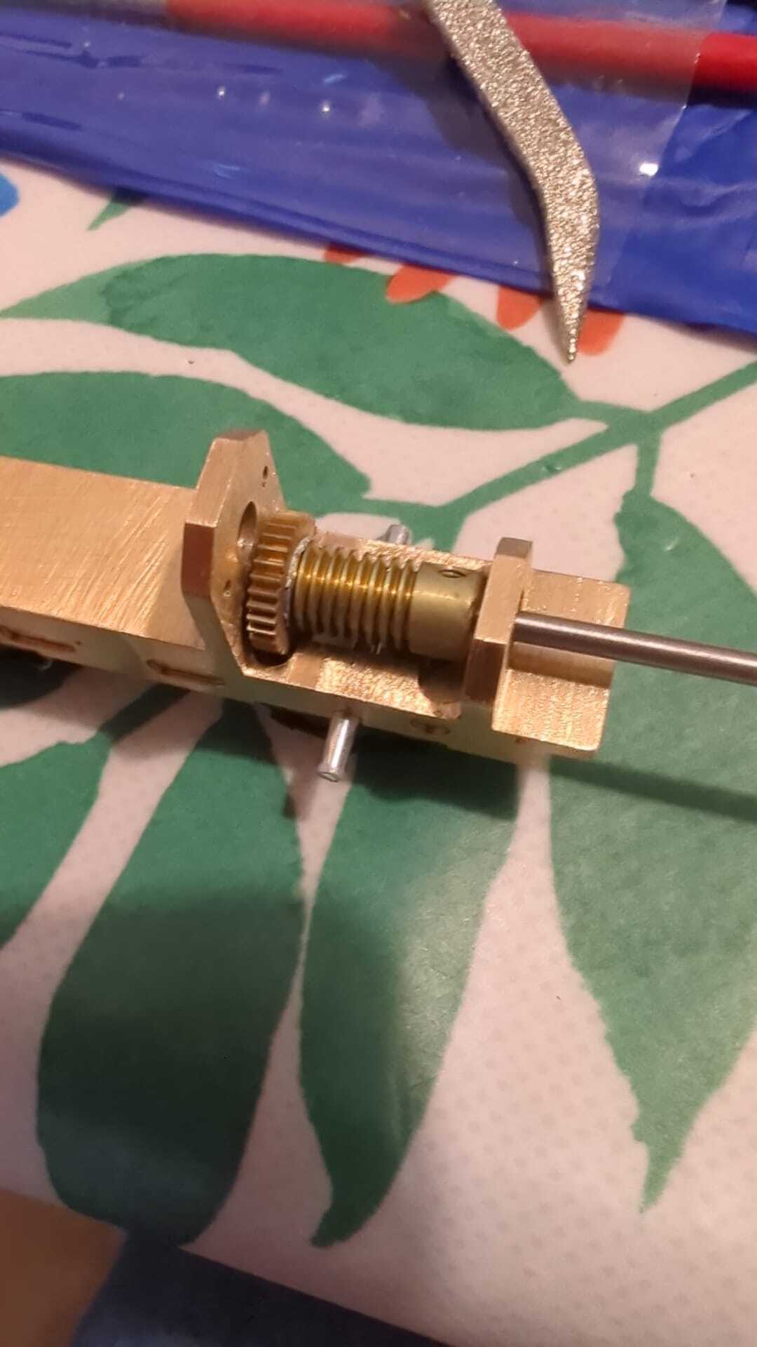

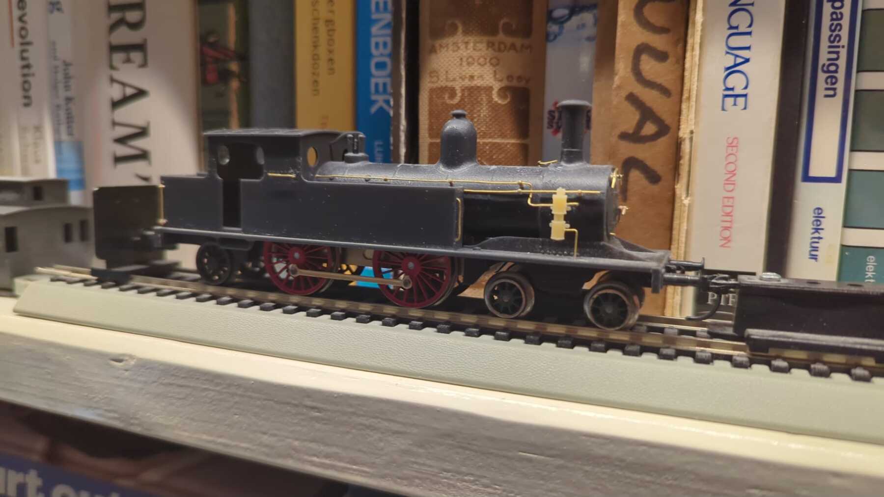

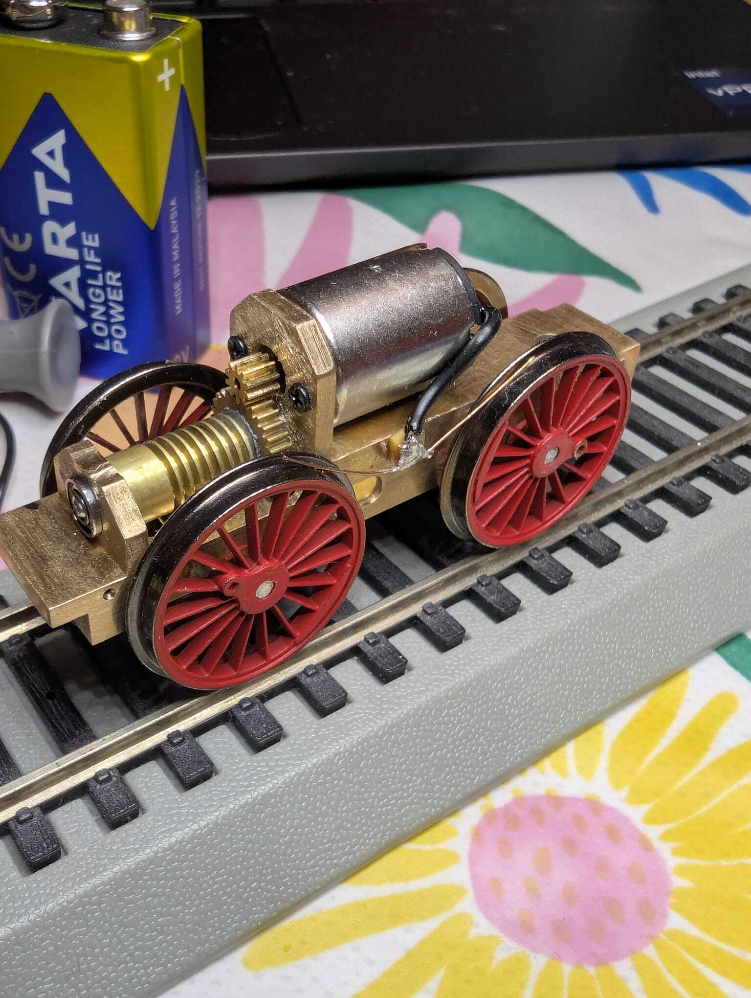

« Reactie #85 Gepost op: 13 July 2025, 20:17:05 »

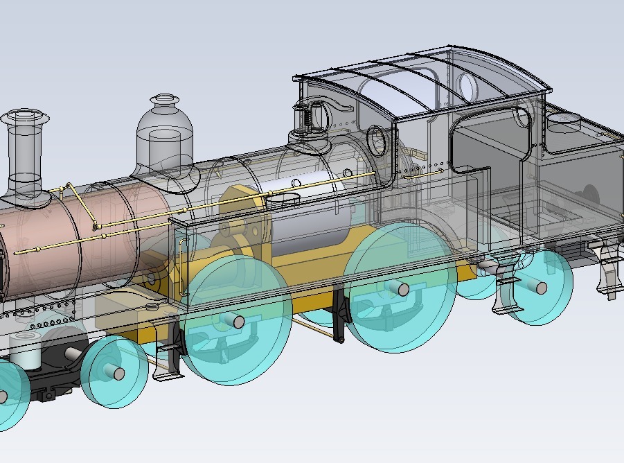

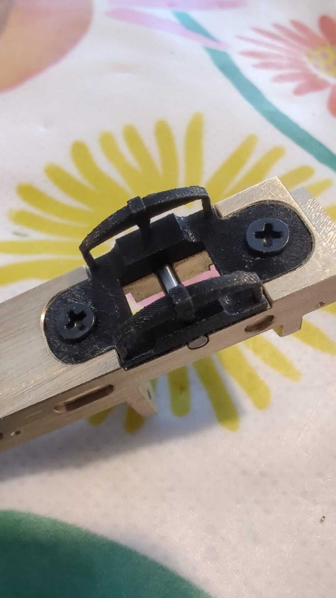

Van zulke reacties wordt ik een beetje verlegen. En hopelijk heb ik jullie niet te veel in spanning gehouden.Maar goed, voor het oog is er weinig gebeurd, maar onder de kap des te meer.

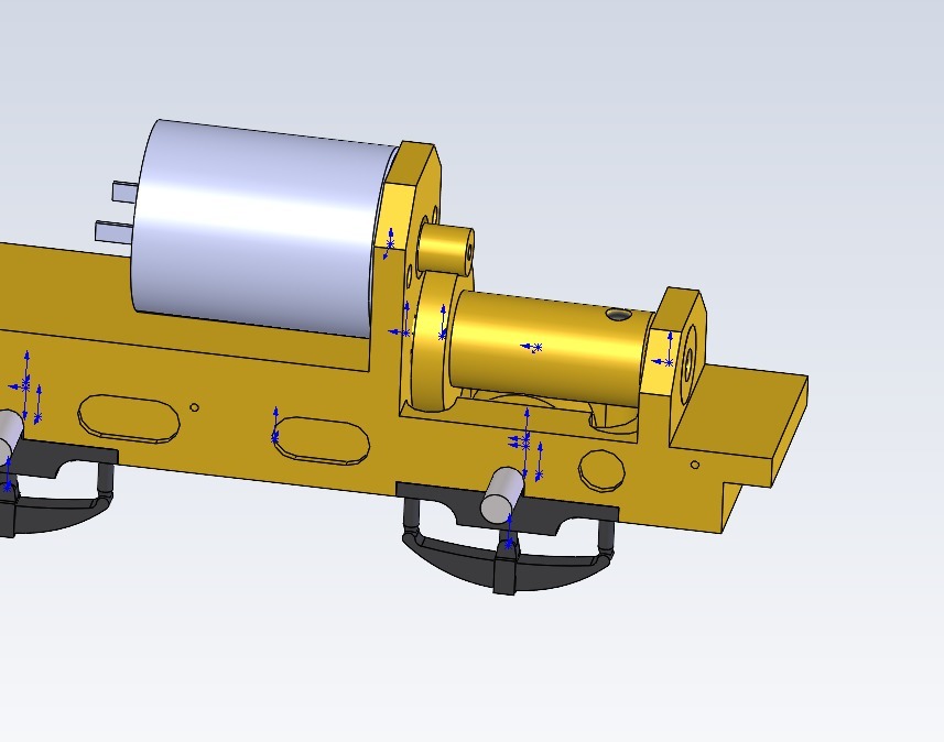

Eerst het slechte nieuws: het kunststof onderstel kreeg ik niet goed werkend. Het was te licht, had snel te veel speling en was niet goed zuiver te krijgen. En de kunststof tandwielen bleken een brug te ver in het goedkoop bouwen. Dus ook hier toch maar messing voor gekozen.
Dus heb het over een andere boeg gegooid en een messing onderstel ontworpen. Meer gewicht, veel zuiverder en minder issues met slijtage. En misschien ben ik wel een beetje doorgeslagen door de tussenas in kogellagers te lageren, maar met een CNC freeswerkstuk en een paar euro aan lagers kon ik het niet laten.

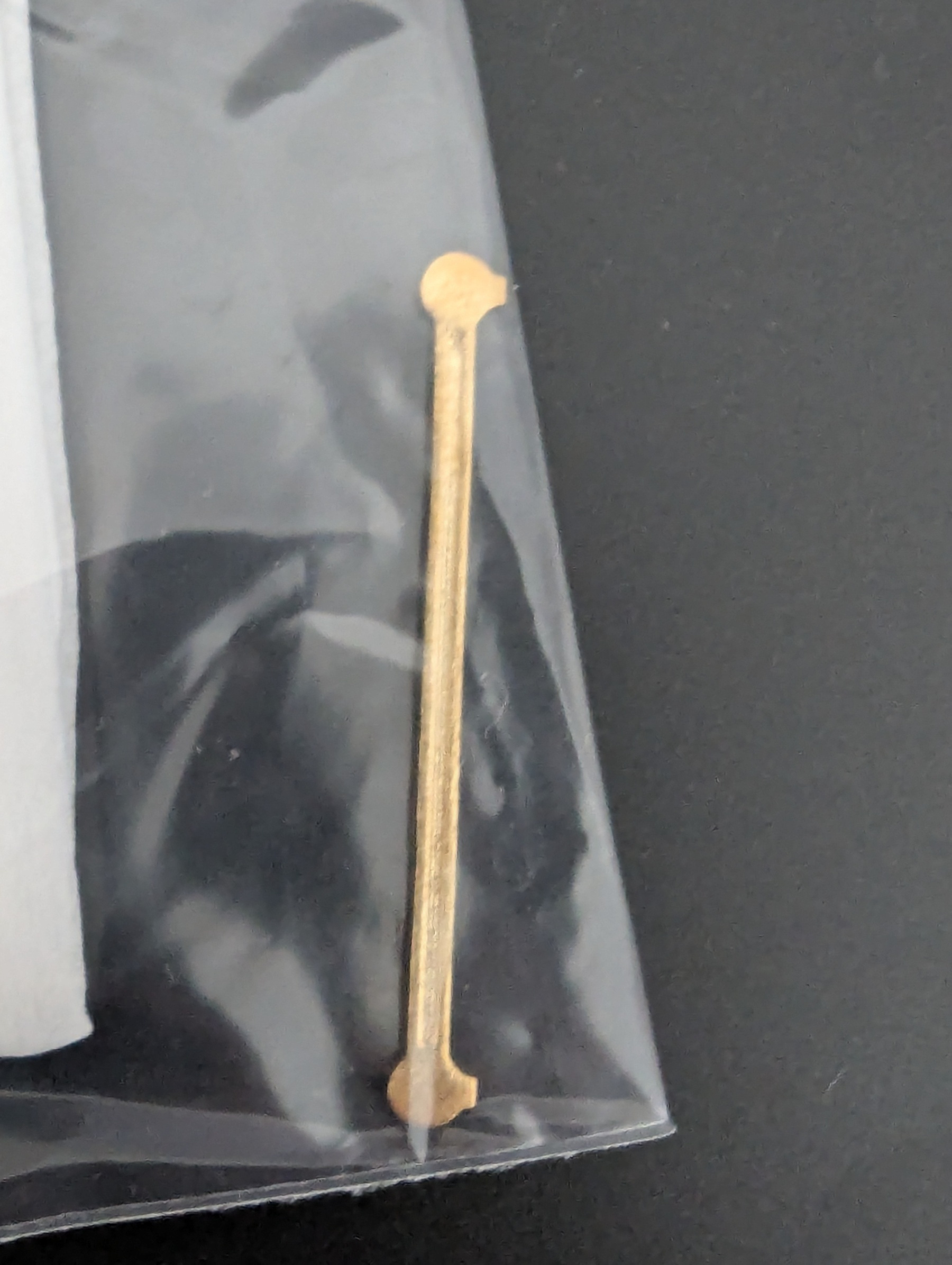

Helaas bleek bij de laatste stap, dat de koppelstangen tijdens het gieten van het messing toch een paar tienden te veel waren gekrompen. Dus een nieuwe set laten gieten en die liggen nu klaar om te boren. Zodra ik weer een beetje tijd heb, ga ik die op maat maken, en dan heb ik hopelijk een goed werkend onderstel, met 2 aangedreven assen. (Hoewel hij zonder koppelstangen nu ook al goed rijdt.)

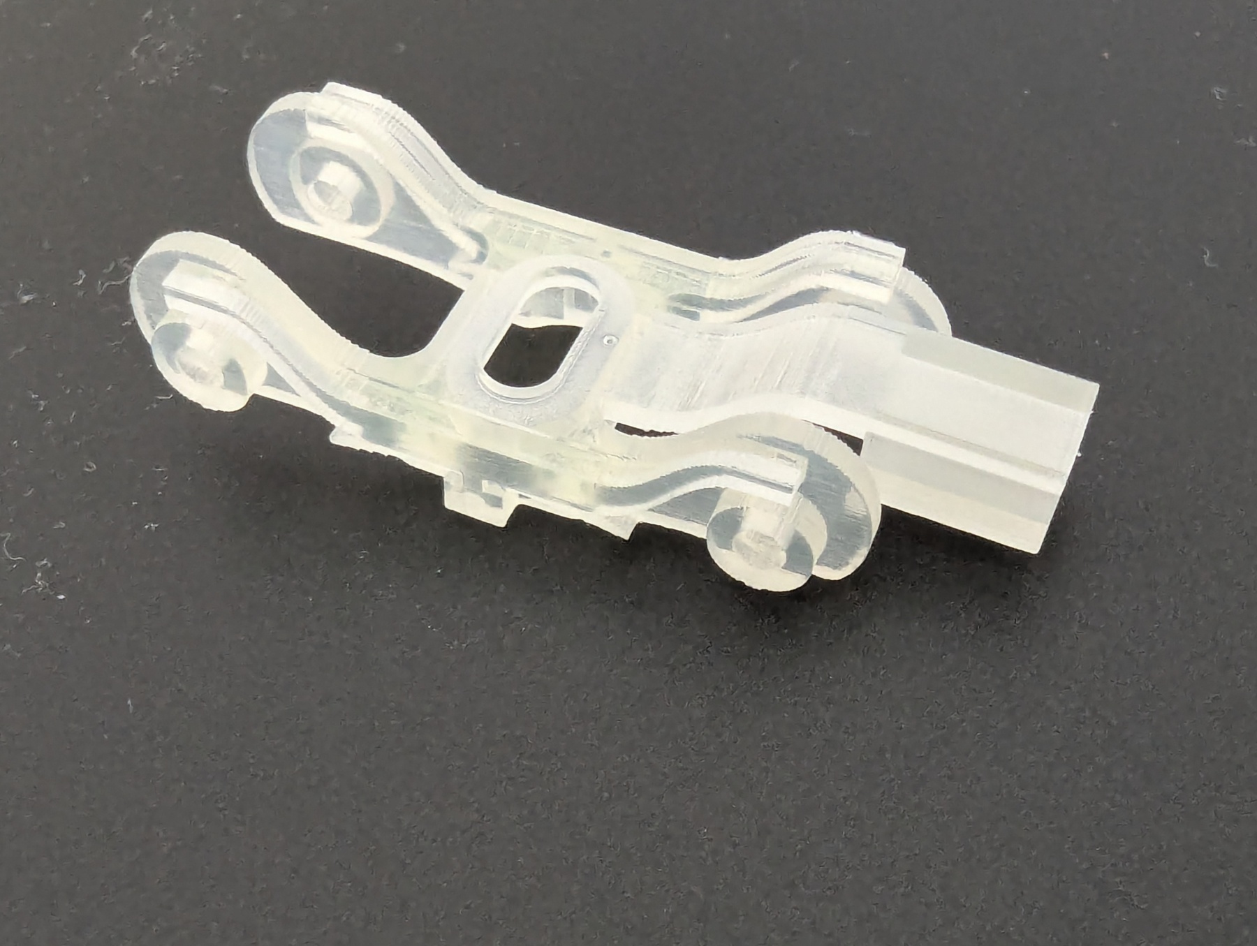

Een ander issue dat aan het licht kwam, was de Symoba koppelingshouder die ik erin bedacht had. Deze bleek in conflict te komen met het boogie en de locomotief uit de rails te drukken. Uiteindelijk een minder fraaie, maar wel goed werkende, oplossing gekozen: de NEM schacht aan de boogie gezet.
Langzamerhand begint het wat te worden... (Vacuumketel onder de kolenbak, tredes, spuiten en dan verder aankleden. Het einde komt in zicht!)

vpeters1984
  • Berichten: 112
Re: Een NS 5500 knutselen
« Reactie #87 Gepost op: 14 July 2025, 09:05:28 »
Heb er nu een gewone haak aan zitten, zonder sluitschalmen of haak. Ik gebruik kadee koppelingen sinds kort, dus wilde die er in kunnen schuiven (maar vind ze niet echt tonen aan de zijde die niet gebruikt wordt). De versgeprinte boogie ziet er nu zo uit:
Overigens heb ik de nieuwe koppelstangen ook al binnen, dus het is echt nog een kwestie van tijd om even te kunnen boren.

Waar bestel je zo`n koppelstang? En moet dat dan als step-file worden aangeboden bvb?
