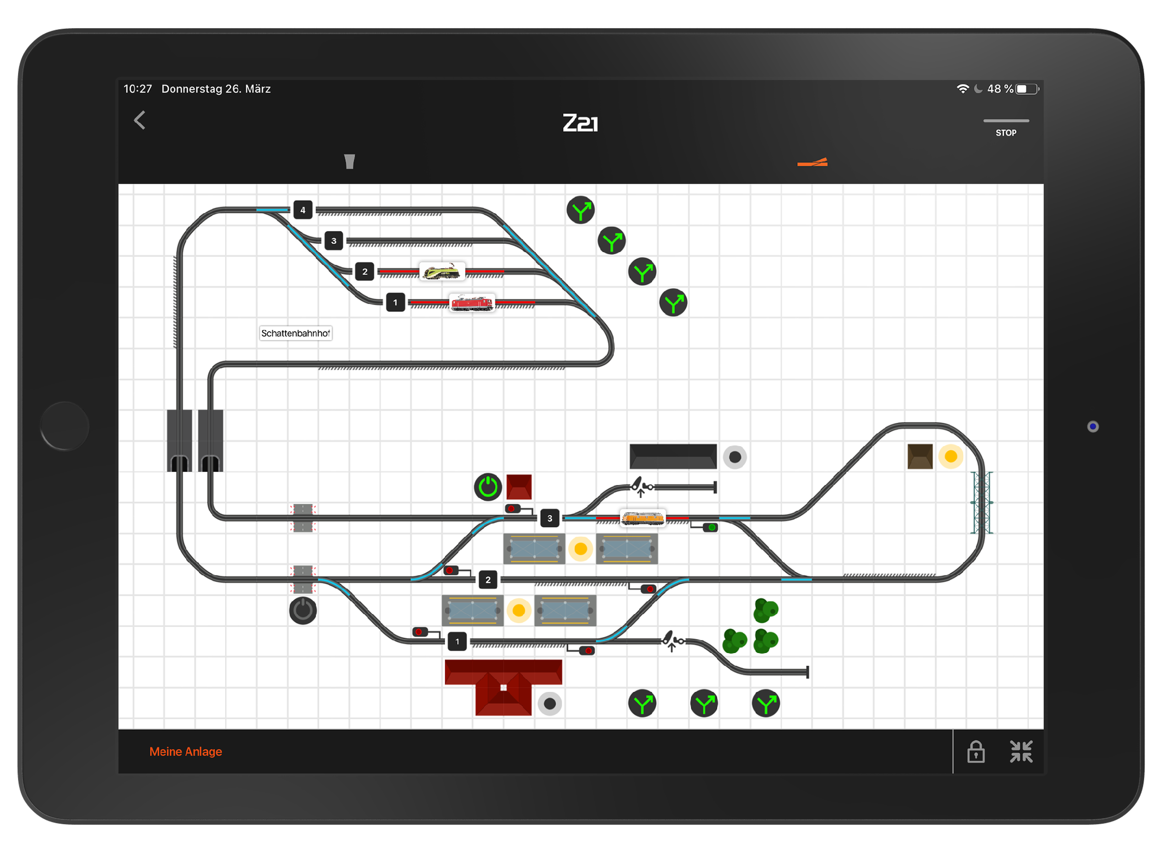

Je kan ook denken aan een witte z21 met multimaus, tablet, router en een R-bus terugmelder. Dan kan je als schakelpaneel de tablet en/of telefoon gebruiken (als je die hebt). Daarop kan je ook de stand van de terugmelders zien De roco Z21 app vind ik zelf erg vriendelijk werken en ik vind zelf dat die er mooier uit zien. En ze bedienen treinen ook erg goed, hoewel er daarvoor natuurlijk niks boven een mooie fysieke draaiknop gaat. Ik denk met tablet inclusief dat je net iets minder kwijt zou zijn dan voor een ECoS maar dan heb je wel een tablet er bij die je natuurlijk ook voor andere dingen kan gebruiken.
Die terugmelders kunnen ook met stroomdetectie werken. Dan hoef je niet moeilijk te doen met reedcontacten, maar het is net wat je makkelijker vindt.
Roco Z21 app en handregelaar
Ecos equivalent
