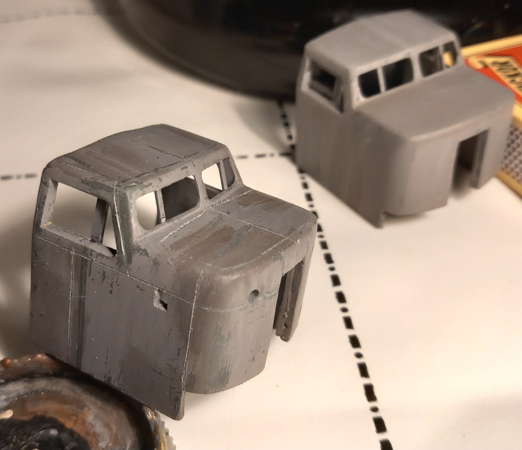

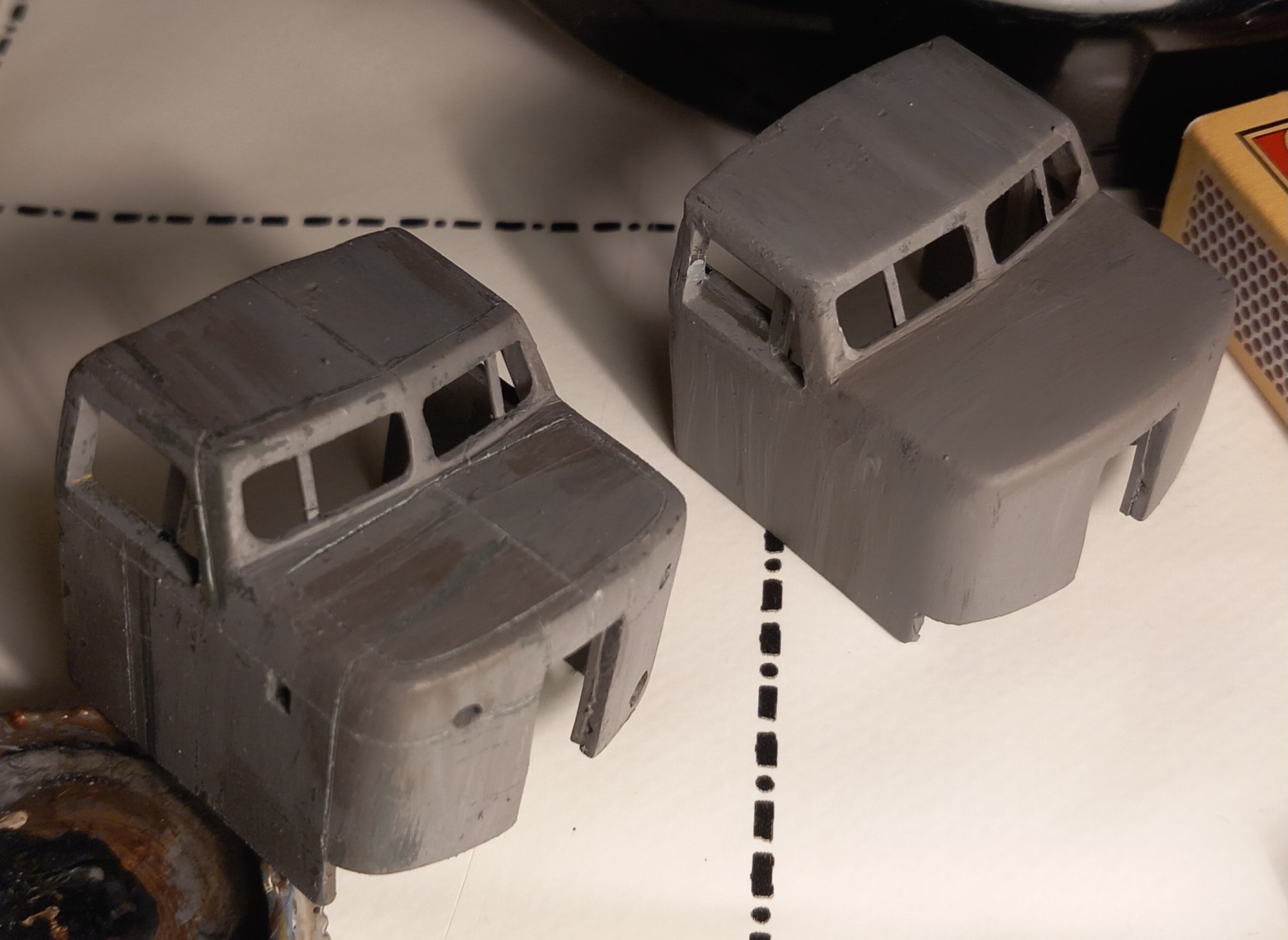

Ondertussen met de 1200 koppen bezig voor de Werkspoorloods. Iedere dag figuurtjes aankleden is wel veel pielen. Ik had gister verf over van de figuren, en was een soort onbestemd grijs over na mengen van de resyjes haarkleur. Op die 1200 koppen gesmeerd en lijkt redelijk grauw staal.
Nu de lijnen erop zetten van de staalplaten. Eerst met liniaal en scherp mes lijntjes trekken. Daarna met kleine horlogeschroevendraaiertje de lijnen wat aanzetten. Schrap je meteen weer wat verf eraf waardoor er hier en daar wat donkerdere lijnen ontstaan.
Lijnen zet ik erop nav foto's uit m'n Werkspoorboek en 1200 boek van Henk Bouman.
Hier en daar een missertje met snijden, dat camoufleren we wel weer met aankleding met kabels e.d. later. Nog een nadeel van lijnen trekken, nu komt eruit dat de verhouding in de lima koppen niet helemáál correct is. De hoogte van bovenste lampgaten en de hoogte van de deur in de kop, kloppen nét niet helemaal. Maar goed, het idee is er.
