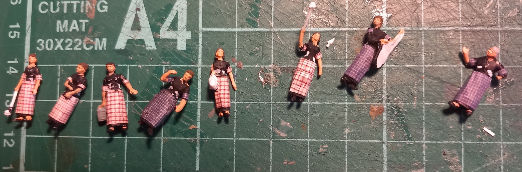

Ondertussen aan de figuren begonnen voor Spakenburgse klederdracht. Eerst maar eens alles eraf gesneden wat overbodig is: gietrandjes/ - vliesjes, helmen hoeden e.d. petten van gemaakt. Jurken smaller gesneden en pofmouwen verwijderd.
Alleen schilderstape vergeten mee te nemen op vakantie dus ff zien wat nu een optie is om nieuwe onderrokken te maken. Of ergens schilderstape zien te krijgen.
Voor:
Na:
Mvg Koen

Zeker! Tis wel veel pielen en turen dus iedere keer maar 'n klein stukje. Voortgang tot nu toe:
schilderstape kunnen halen hier, dus nieuwe onderrokken gemaakt.
de onderrokken en bovenkleding in zwarte vallejo primer.
vervolgens de huidskleur erop gezet met revell nr 35 matt.
tussendoor zwarte primer over dus ook de mannen vast een grondlaagje gegeven. Alles laten drogen in de haarspelden.
zulke figuren zijn een extra uitdaging om de tape tussen de armen door te krijgen. Bij sommige snijd ik de atributen eraf en zet dat later terug.
tussenstandje met wat gekleurde rokken. In jaren 50 waren de rokken overwegend zwart en maakten ze vooral kleur met de krâplap. Eigenlijk later pas werden ook de rokken met meer kleur gemaakt. Maar omdat het er zo herkenbaar uitziet maak ik er nu ook een paar met gekleurde rokken.
Met een fijn pincet (eigenlijk epileertangetje) maak ik wat plooien in de schilderstape. Alleen bij de figuren die een zwarte rok krijgen. Die met een gekleurde rok, maak je dan wat plooien in de gekleurde laag.

erg knap gedaan
Berichten: 3388
Re: Nederland jaren 50 op basis van mijn roots
Reactie #1086 Gepost op:
11 August 2025, 08:49:01 »
Herkenbaar en fraai gedaan. En dat in detail.....

Naar dit voorbeeld in 1:1, ergens van www geplukt, nu schoenen aan het schilderen. Erg leuk detail, heel lastig op de foto te krijgen. Conform voorbeeld foto komt er een deel van de figuren met deze zwarte schoenen op de scheepswerf, en het andere deel met gesloten zwarte schoenen.
Voor de open schoenen eerst vd week huidskleur op de voeten gezet, en nu met mat zwart net zo lang dunne haaltjes erlangs met een penceel totdat er dunnen schoentjes ontstaan. Leuk om te doen.
De eerste figuren die ik vorig jaar zo verbouwd heb, had ik de gekleurde rokken rondom geplakt. Originedl echter zou je de achterzijde iets uitgesneden moeten laten en dan met 2 strikken vastmaken. Eens zien of ik daar iets van imitatie voor elkaar kan krijgen, anders moeten álle figuren met de voorzijde naar voren op de module komen. Het zou natuurlijker zijn als je sommige achterop kijkt, maar dat maakt het wel heel wat lastiger. Nou ja, eens zien hoever we daar komen.

Ik vind je oog voor detail erg knap
. Wat je kan doen, als je bv 2 figuren maakt met een knoop en spilt aan de achterzijde, dan kan je de rest zo laten. Dat geeft de kijker her idee dat ze allemaal zo zijn, toch?
Rogier

Daar heb je zeker gelijk in, goede tip
Vandaag lastig te zien (erg kleine onderdelen vd kleding wat erop gegaan is) maar ff met haarkleur bezig geweest en deel heeft de mouwstukken vast omgekregen. Deze mouwstukken zijn denk max 1mm breed en zijn in de kleur van de overrok.
Daarna kunnen de gezichten bijgewerkt worden, als dat droog is kunnen de krâplappen erop. Dan nog de rode middenrifstukken erop (ff zo gauw geen idee hoe dat onderdeel heet) en de zoomband van de rokken moet daar weer overheen lopen dus die komen er als laatst op.
En dan nog iets verzinnen voor de mutsjes. Iets opgestoken haar zat ik ook nog aan te denken maar nog zo gauw geen idee hoe dat aan te pakken in deze schaal. En je kunt je afvragen of dat zichtbaar is op 2mtr. Voor de mutsjes moet ik in ieder geval wat bedenken, gewoon een drup witte verf vind ik vooralsnog niet de juiste manier omdat het origineel wit gehaakte mutsjes zijn waar je de zwarte ongermuts nog doorheen zit. Nog even op broeden, ik heb ze dacht ik wel meegeprint al dus miss is dat wat, maar heb thuis ook nog héél fijn kunststof kantwerk liggen wellicht past dat ook.
Kwam op foto's ook nog witte banden tegen die de kraplappen aan de rok vasthouden, met een witte eddingmarker bezig geweest in 0,8mm maar toch nog gauw te grof. Even kijken hoe dat uitpakt met kraplappen plaatsen die vallen eroverheen anders nog bijwerken of laten vervallen.

Het begint al echt te lijken, gaaf hoor
Ik ben geen Spakenburger, maar heb wel 5 jaar in Spakenburg gewerkt. Overigens met veel plezier, dus ik heb goede herinneringen aan Spakenburg.
