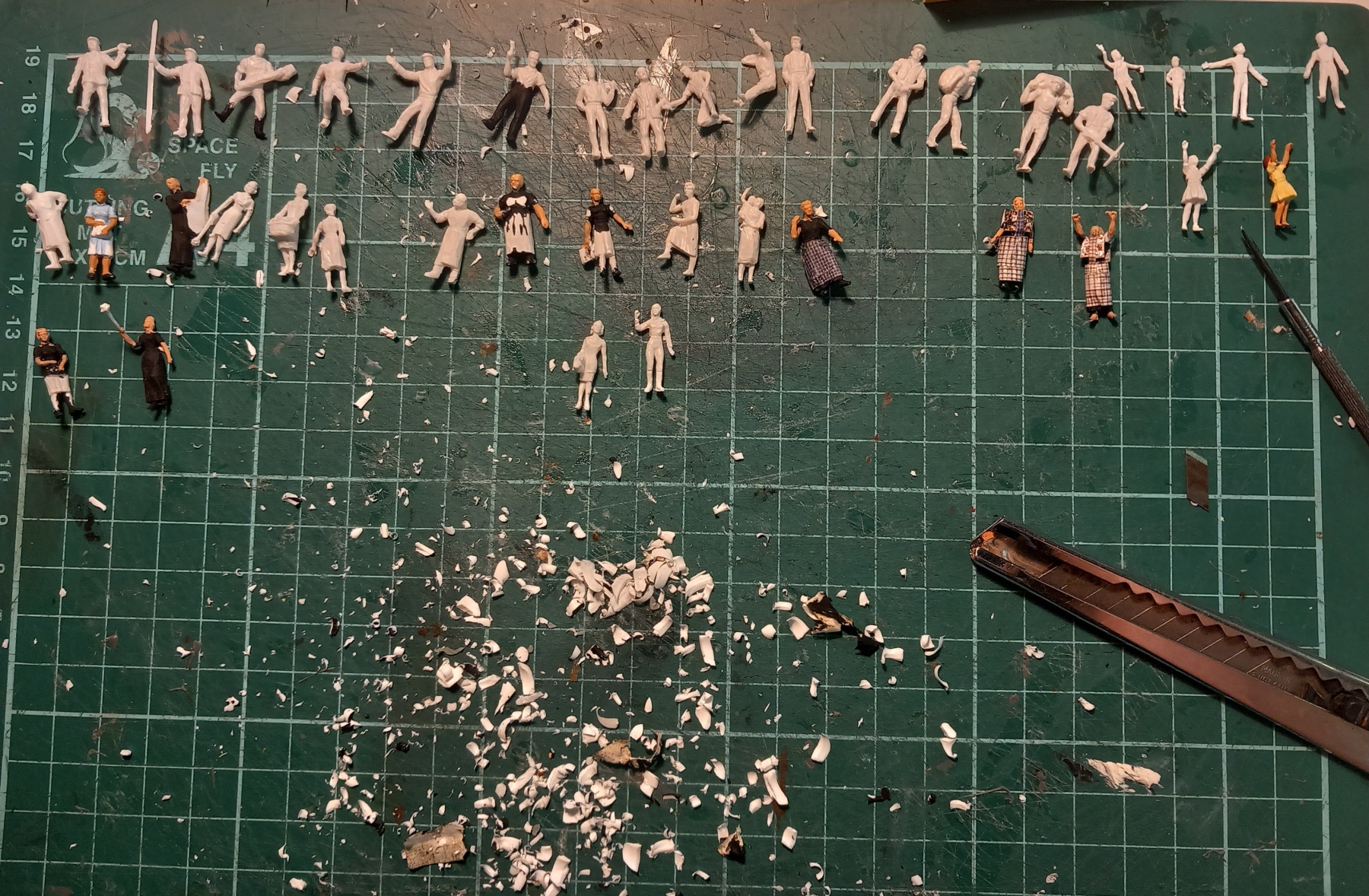

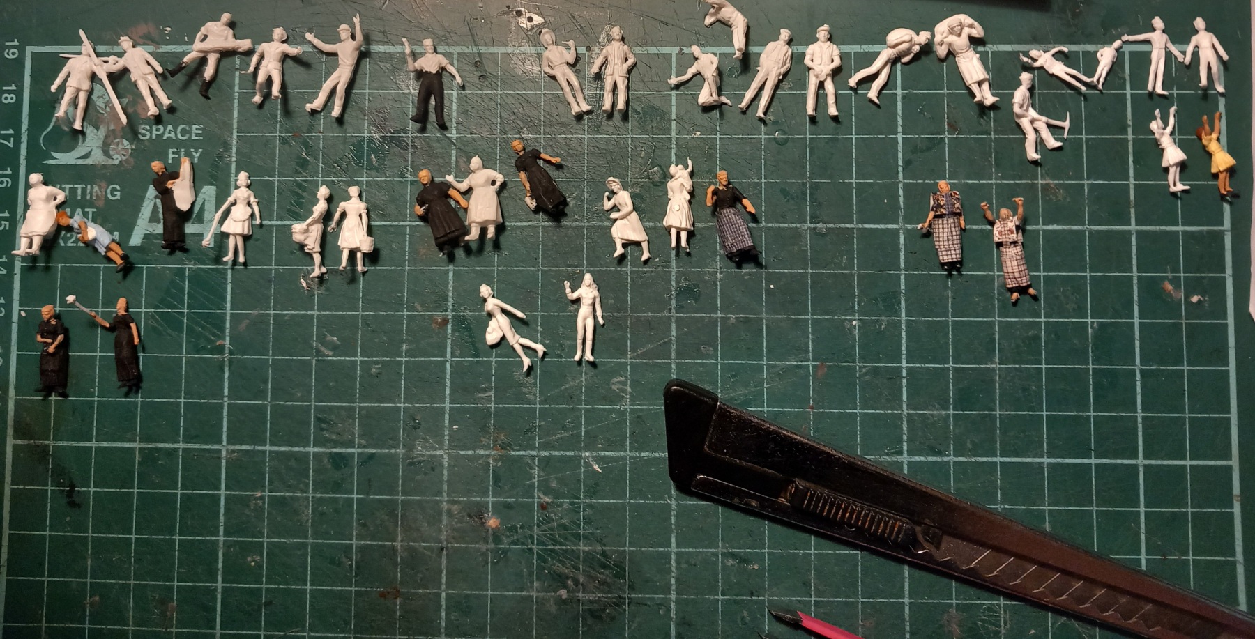

Ondertussen aan de figuren begonnen voor Spakenburgse klederdracht. Eerst maar eens alles eraf gesneden wat overbodig is: gietrandjes/ - vliesjes, helmen hoeden e.d. petten van gemaakt. Jurken smaller gesneden en pofmouwen verwijderd.
Alleen schilderstape vergeten mee te nemen op vakantie dus ff zien wat nu een optie is om nieuwe onderrokken te maken. Of ergens schilderstape zien te krijgen.
Voor:
Na:
Mvg Koen
