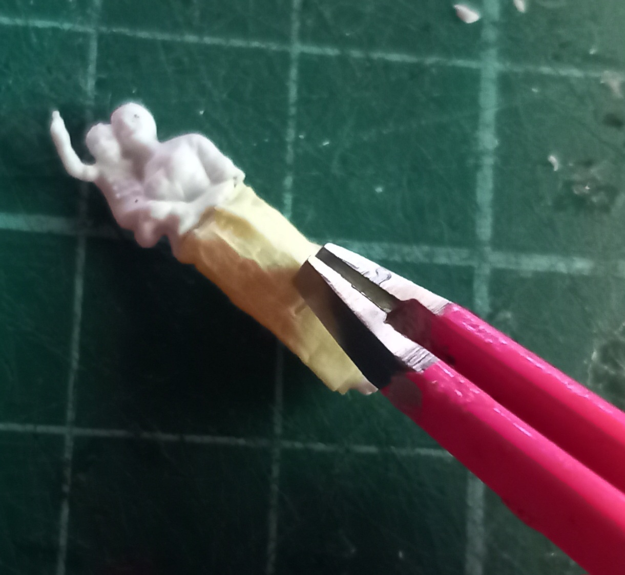

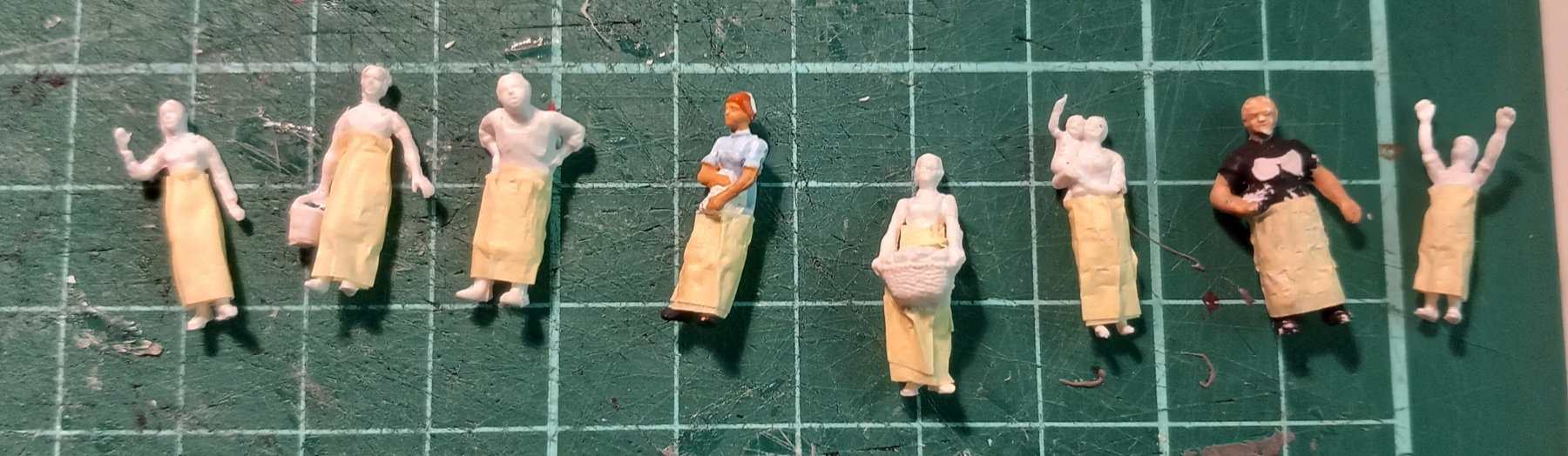

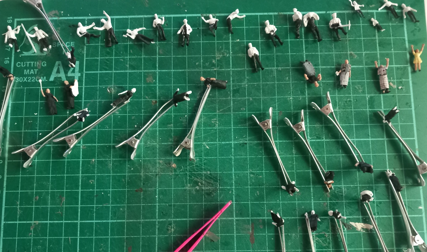

Ondertussen aan de figuren begonnen voor Spakenburgse klederdracht. Eerst maar eens alles eraf gesneden wat overbodig is: gietrandjes/ - vliesjes, helmen hoeden e.d. petten van gemaakt. Jurken smaller gesneden en pofmouwen verwijderd.
Alleen schilderstape vergeten mee te nemen op vakantie dus ff zien wat nu een optie is om nieuwe onderrokken te maken. Of ergens schilderstape zien te krijgen.
Voor:
Na:
Mvg Koen

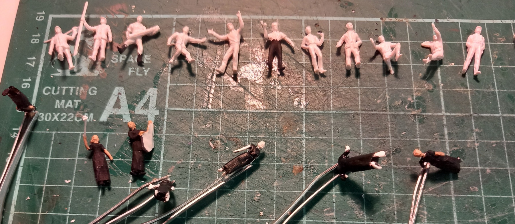

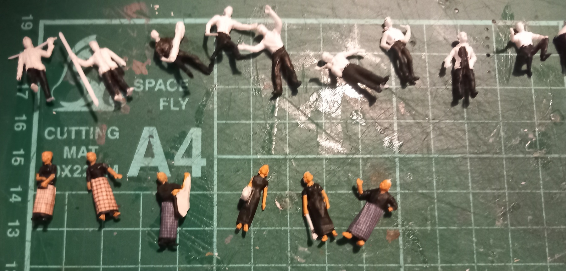

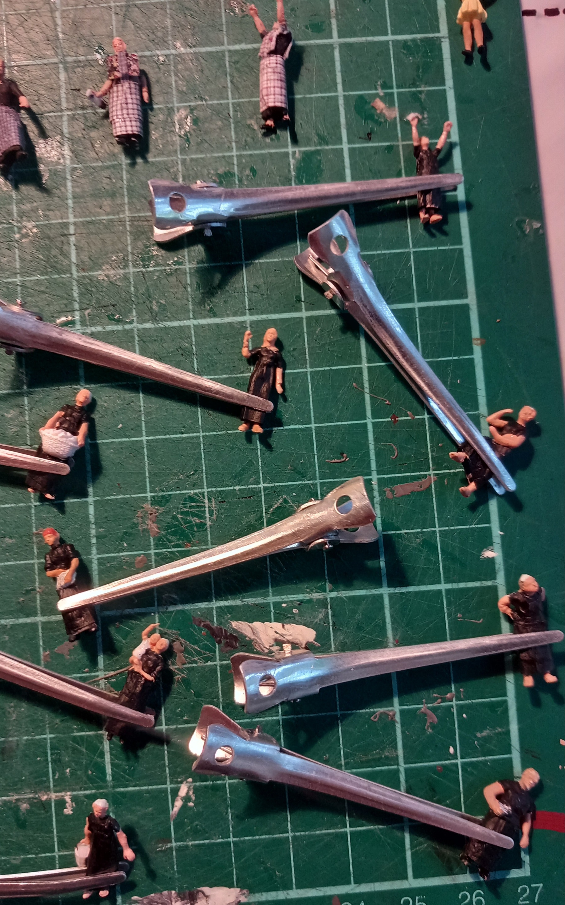

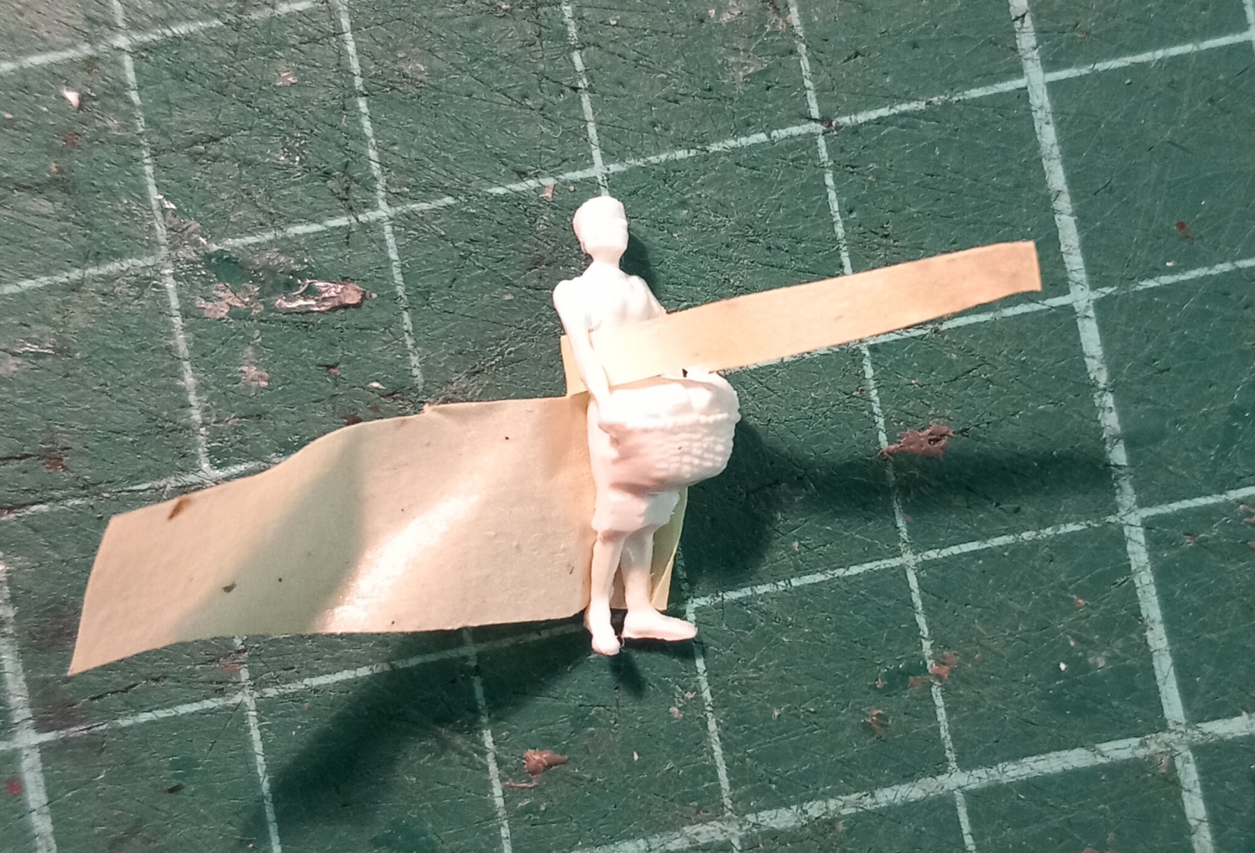

Zeker! Tis wel veel pielen en turen dus iedere keer maar 'n klein stukje. Voortgang tot nu toe:
schilderstape kunnen halen hier, dus nieuwe onderrokken gemaakt.
de onderrokken en bovenkleding in zwarte vallejo primer.
vervolgens de huidskleur erop gezet met revell nr 35 matt.
tussendoor zwarte primer over dus ook de mannen vast een grondlaagje gegeven. Alles laten drogen in de haarspelden.
zulke figuren zijn een extra uitdaging om de tape tussen de armen door te krijgen. Bij sommige snijd ik de atributen eraf en zet dat later terug.
tussenstandje met wat gekleurde rokken. In jaren 50 waren de rokken overwegend zwart en maakten ze vooral kleur met de krâplap. Eigenlijk later pas werden ook de rokken met meer kleur gemaakt. Maar omdat het er zo herkenbaar uitziet maak ik er nu ook een paar met gekleurde rokken.
Met een fijn pincet (eigenlijk epileertangetje) maak ik wat plooien in de schilderstape. Alleen bij de figuren die een zwarte rok krijgen. Die met een gekleurde rok, maak je dan wat plooien in de gekleurde laag.
