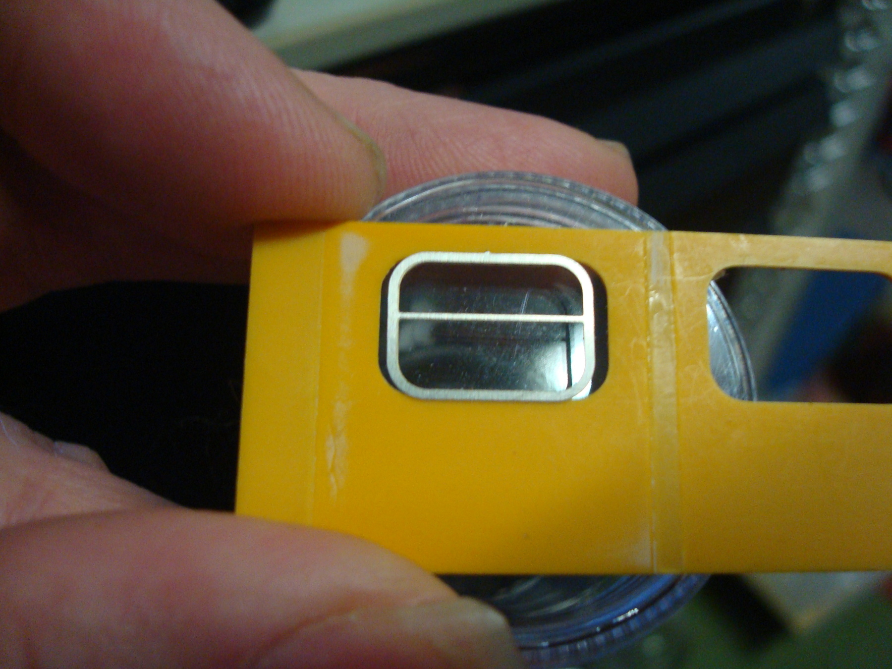

Dan zou ik doen wat duikeend zegt: laat raamlijsten etsen die er precies invallen en plak daar cellofaan achter. Voor een messing wand werkt dat veel beter.
Duikeend
  • Berichten: 2645
Re: Knutselen met Holland Rail
« Reactie #52 Gepost op: 05 January 2023, 22:17:49 »
om een idee te hebben, dat ziet er zo uit:
maar dan uiteraard op maat gemaakt en niet een potje als glaswerk  ;D
Groetjes, Ferenc

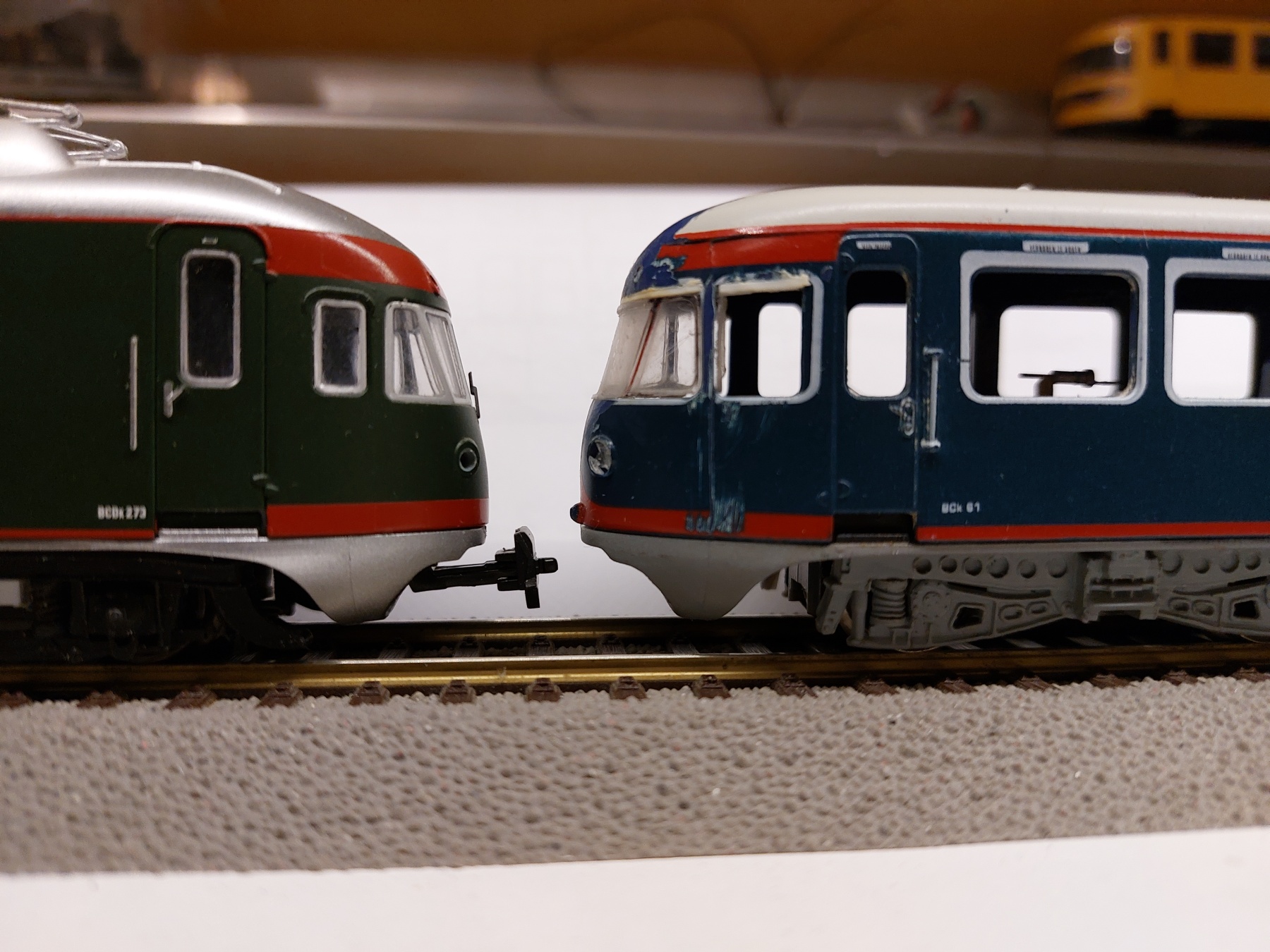

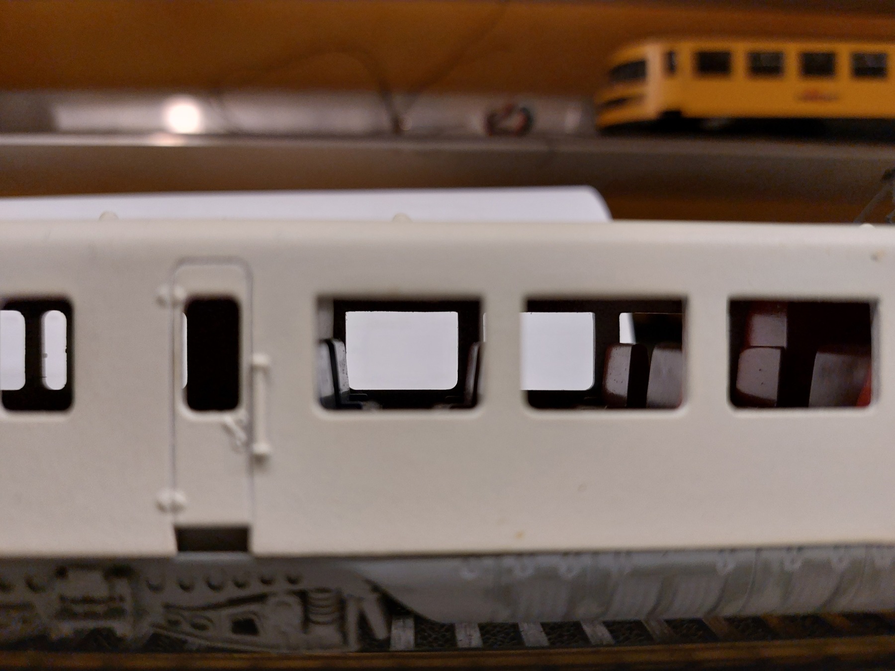

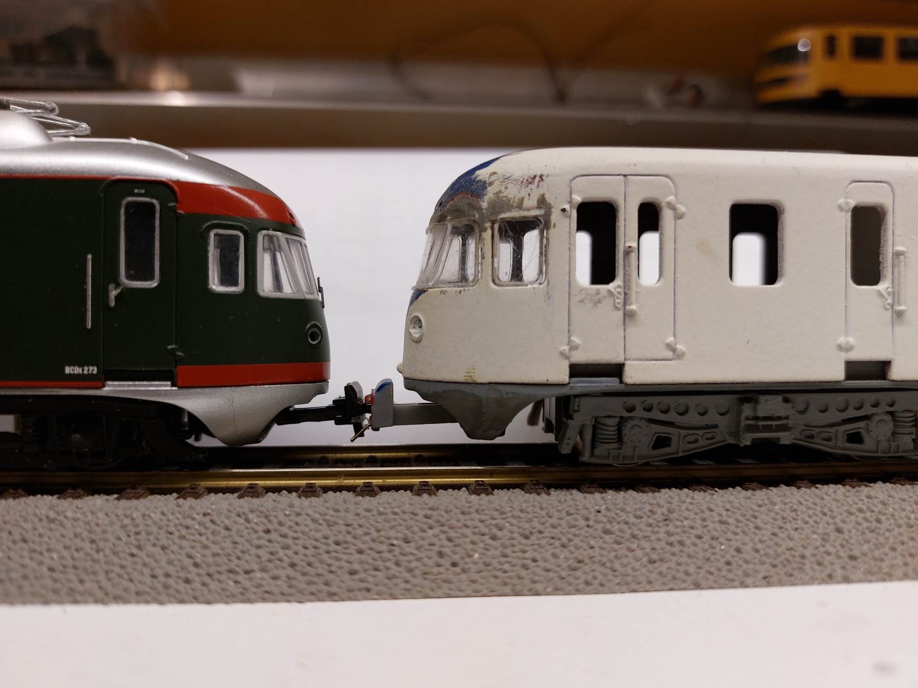

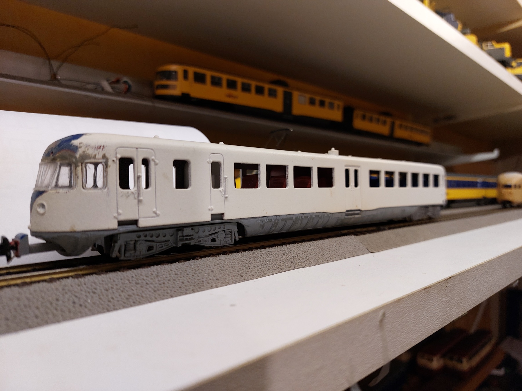

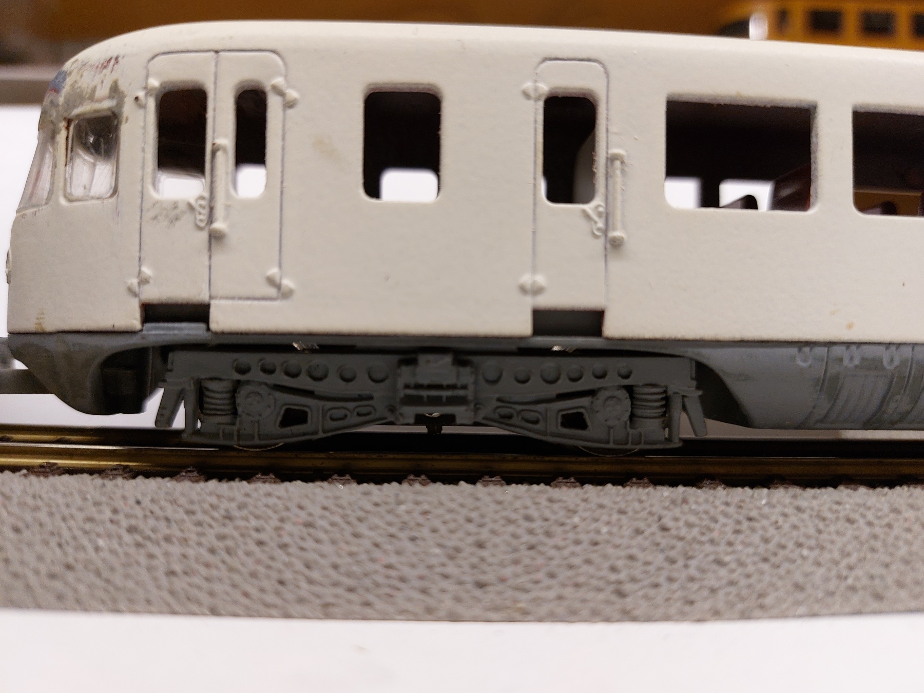

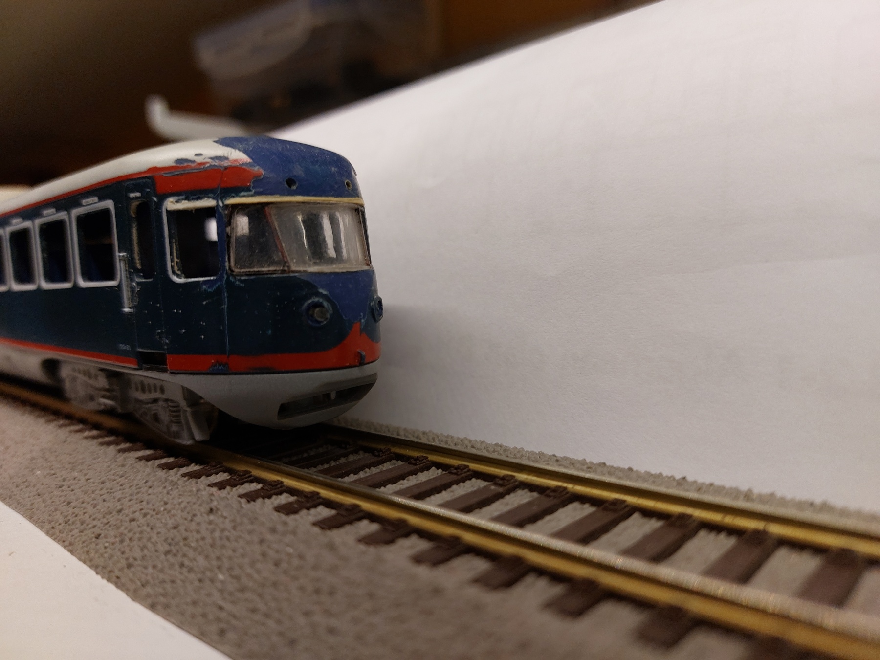

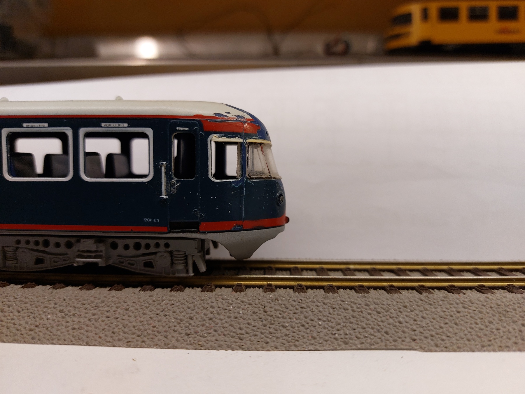

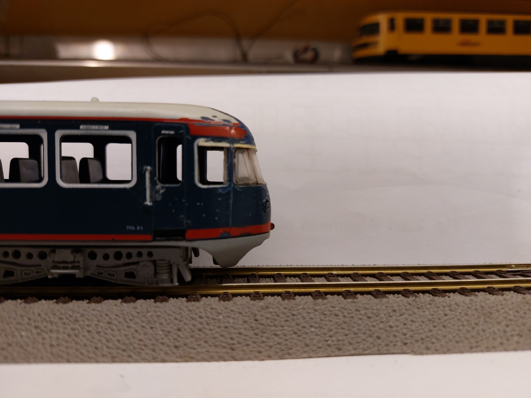

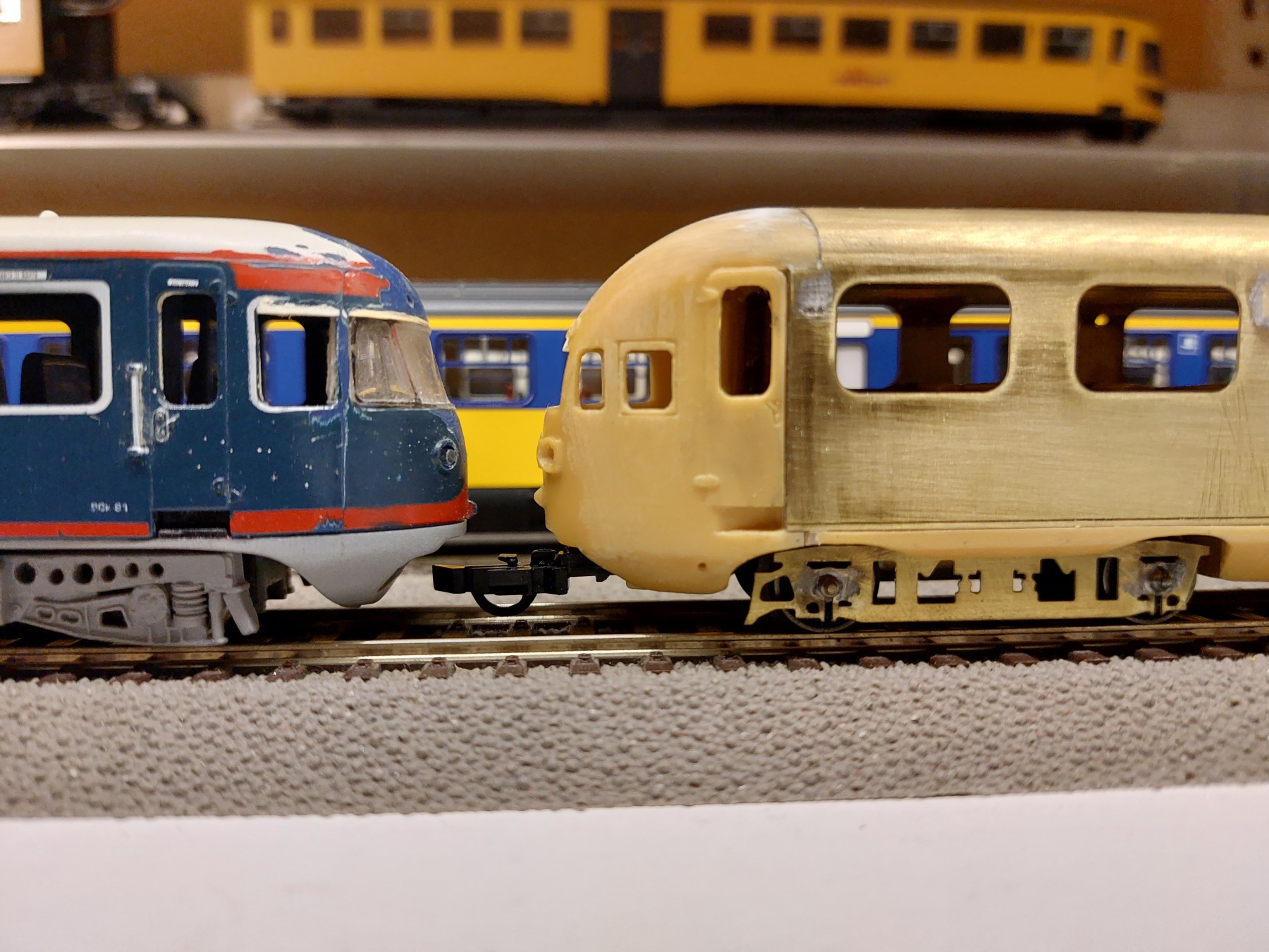

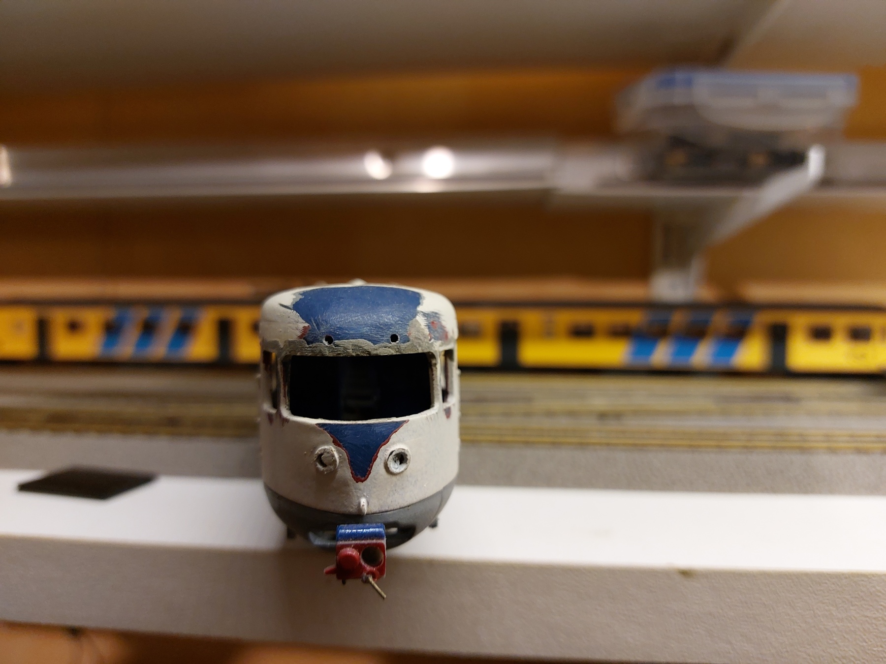

Hoi, ff wat foto's van mijn dingen gemaakt. De stellen zijn wel verlaagd en hadden een GM&S motordraaistel (inmiddels niet meer). Ook heb ik de cabine ramen verlaagd door er een stripje styreen tussen te lijmen en het transparante plastic van de ruiten lager te vijlen.
Het smoelwerk na wat vijlen. De ronding boven de cabineramen is duidelijk vloeiender gemaakt zodat het minder op een 'Beel' lijkt.
Tegenover een MK Mat34, gewoon omdat het kan :P
Hier is redelijk goed te zien waar ik heb gevijld. Stel was eerst wit gespoten, daarna pas gevijld omdat de kopvorm mij bleef storen.

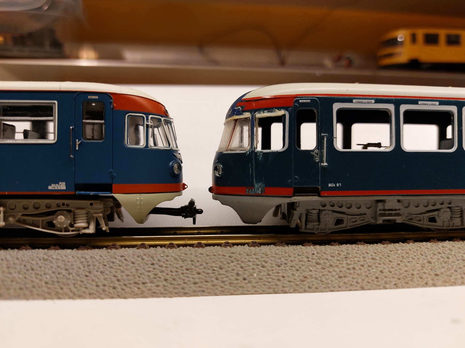

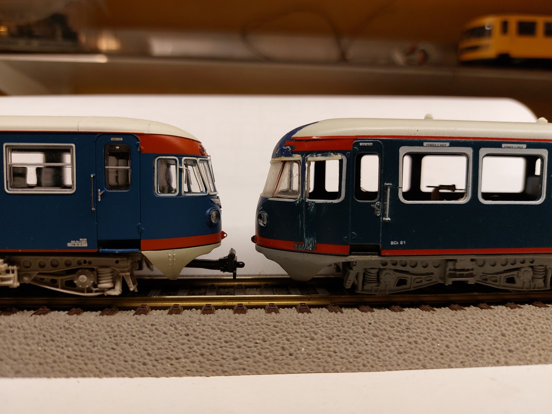

Tegenover een Artitec DE1. Duidelijk te zien dat het cabine raam naast de deur veel breder is bij HR
Tegenover een Lima Mat46
Mijn DE1, let op de raampjes die ik aan de bovenkant iets hoekiger heb gevijld ter voorbereiding van raampjes die ik nooit heb gemaakt

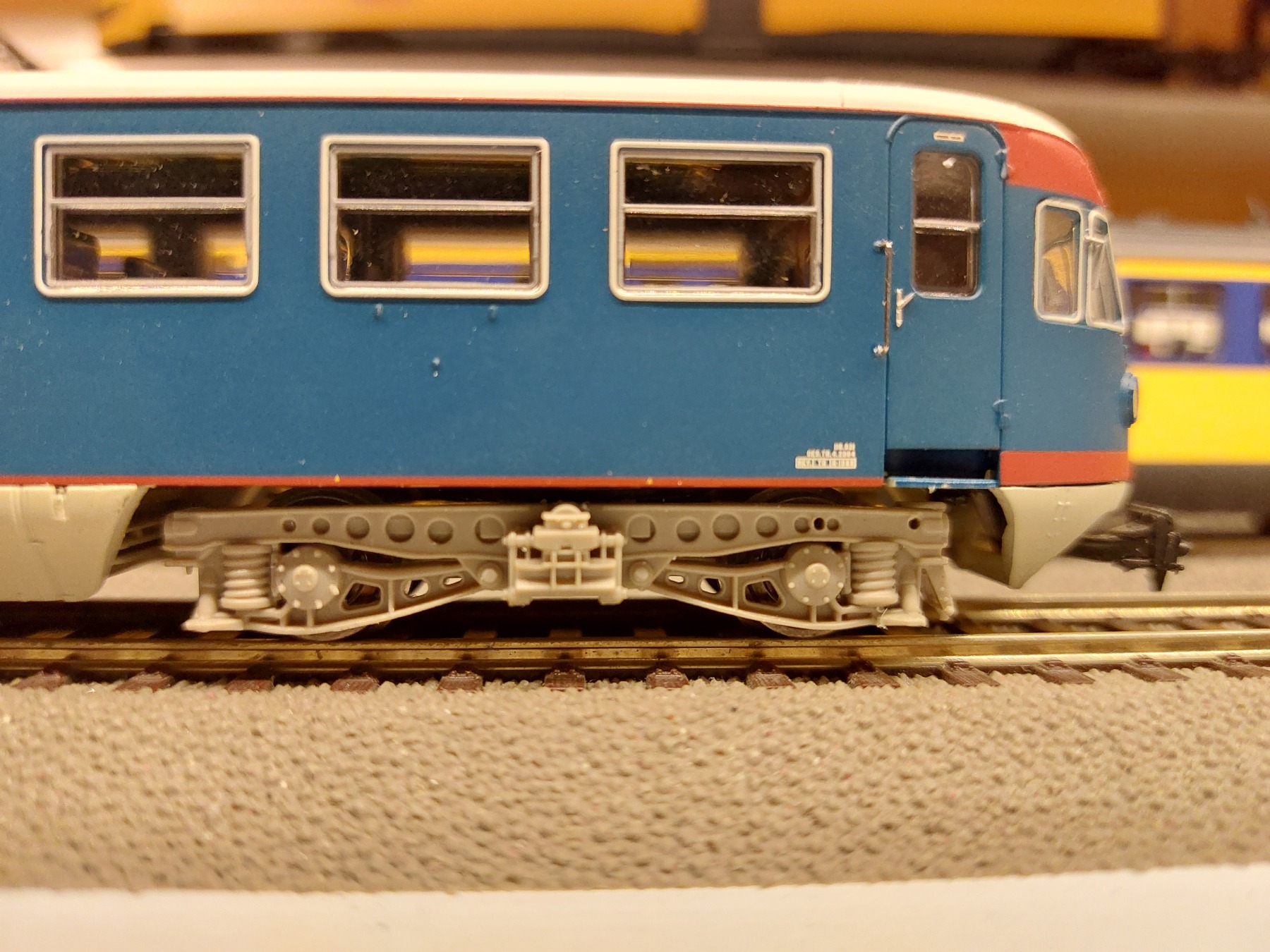

HR draaistel, let op schortplaat die doorloopt boven het draaistel wat HR klakkeloos van de Lima mat 46 had overgenomen. Dat klopt dus niet :P
Hoe het wel moet bij Artitec. Geen doorlopende schortplaat, net als bij mat54/Hondekoppen.
Hoop dat iemand wat aan dit gepruts heeft. Is het toch niet voor niets geweest allemaal toen :-X
Robert
« Laatst bewerkt op: 06 January 2023, 04:31:45 door Biesje »
  • Berichten: 7929
« Reactie #57 Gepost op: 06 January 2023, 08:12:55 »
Bedankt voor de overduidelijke foto"s Robert! Je laat goed zien op welke manier de neus meer naar achteren moet worden gevijld. De vorm klopt daarna gewoon.
