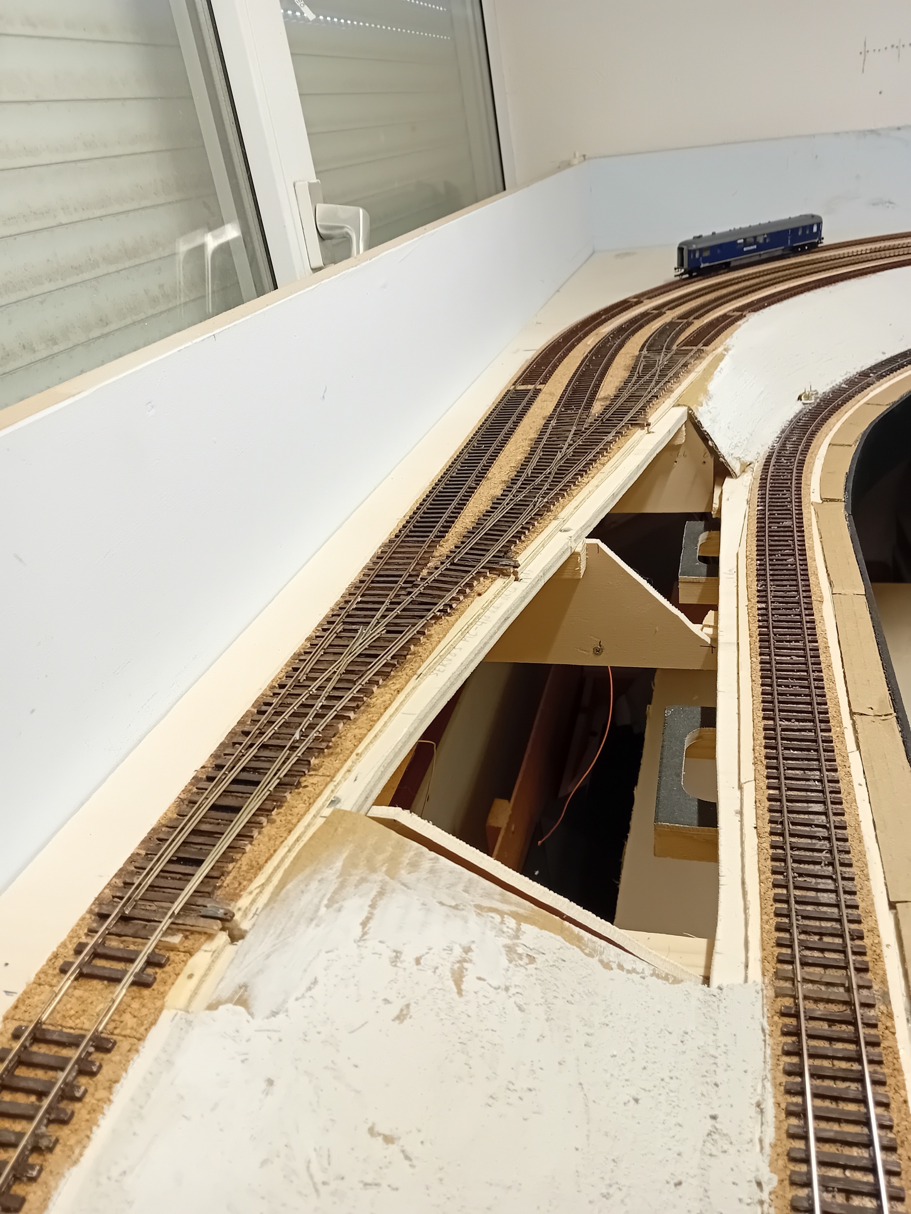

De wisselstraat oost is bijna klaar. Alleen de trekstangen voor de tongen moeten er nog in.
Intussen ligt het houtwerk voor de wisselstraat west er op. Nu lekker aan de slag met railspijkertjes.
Aanslagstaven en tongen worden gehaald uit de restanten van Uit en Thuis. De puntstukken moet ik opnieuw maken want die hebben een andere hoek.

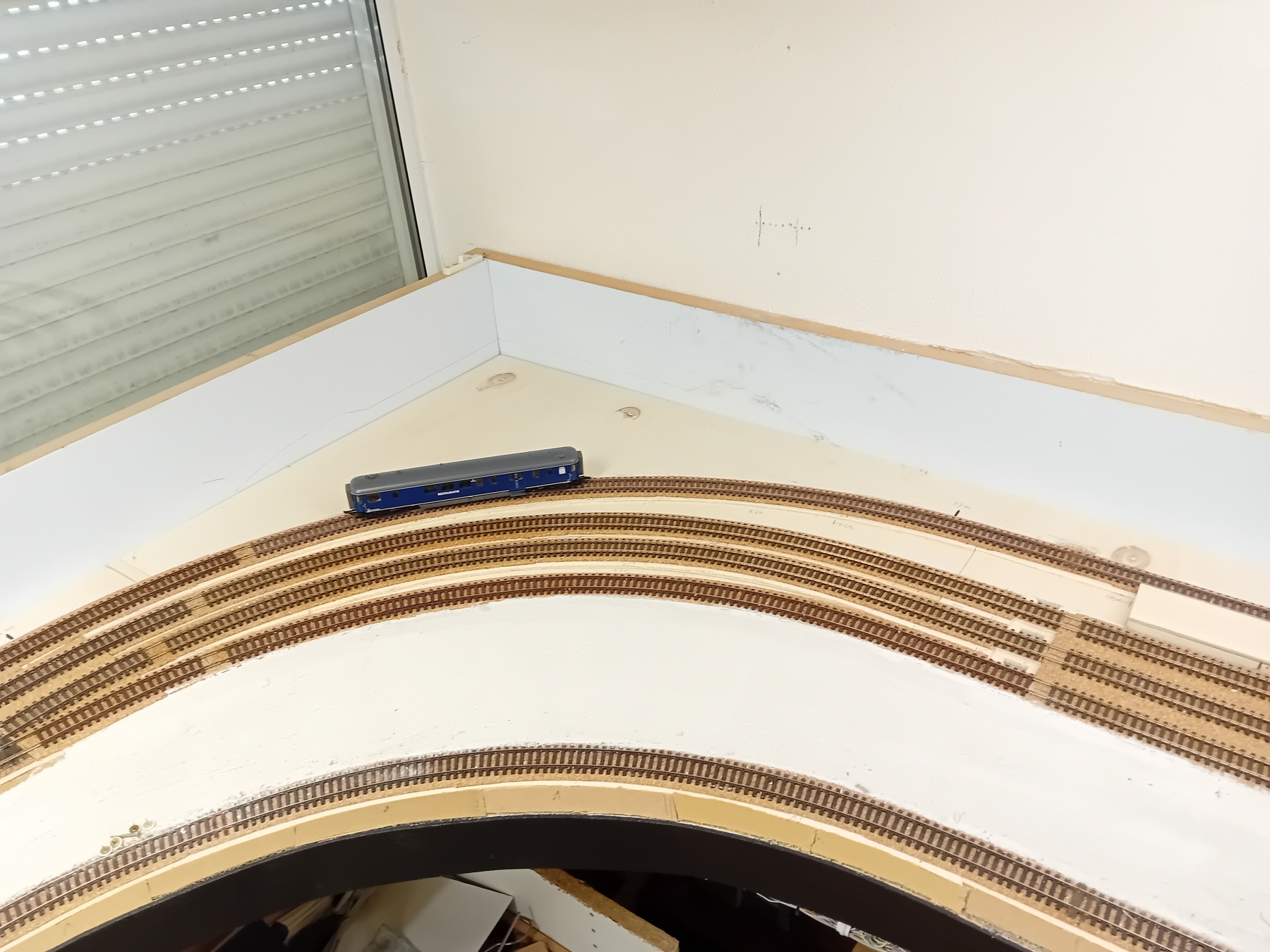

De wisselstraat west ligt definitief op zijn plek.
Het talud naast de wissels ligt nog open, dat is makkelijker bij het monteren van de aandrijvingen.
De aansluitende bogen naar het station zijn ook gelegd. Nu nog de ontbrekende dwarsliggers invullen en sectiescheidingen slijpen. Nog genoeg te doen dus.
In de hoek achter het rijtuig komt t.z.t. een camping. Maar dat is voor de lange termijn.

Ziet er netjes uit. Even een vraag, wat is de lengte van de zelfgebouwde wissels? Ik wil eigenlijk naar langere (want realistischere) wissels.
Rogier
www.spoorijzer.nl
Berichten: 26614
Re: Dubbelom, een boekenplankspoorbaan in H0
Reactie #238 Gepost op:
22 April 2024, 11:34:08 »
De wissels zijn 25 cm lang. De hoekverhouding is 1:5.
Ik heb de spoorstaven en tongen van de wissels op mijn vorige baan hergebruikt. Die wissels hadden een hoekverhouding van 1:6. Die wissels waren in deze opstelling te lang, dus ik moest de puntstukken nieuw maken.
