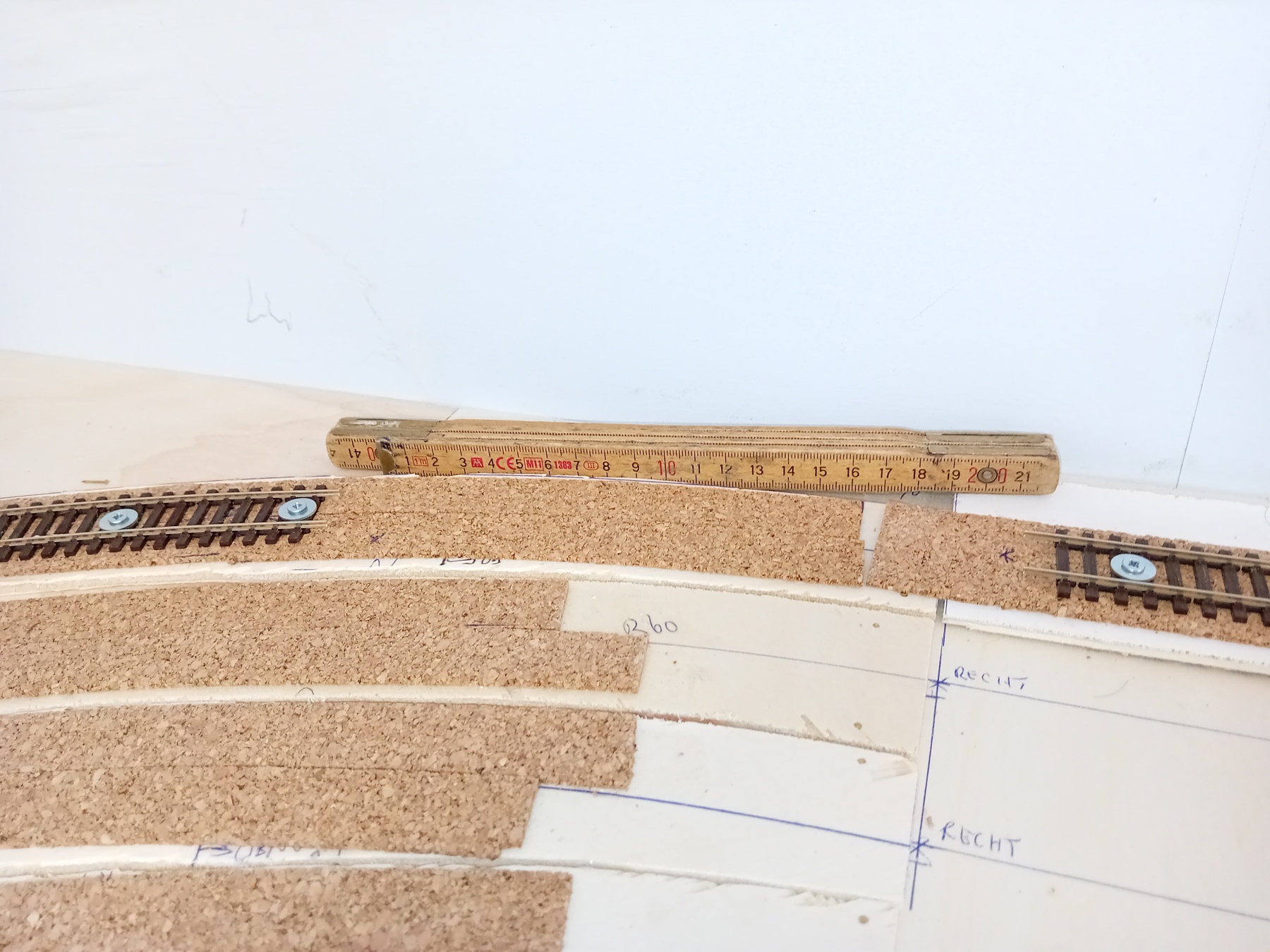

Oja, die dingetjes. Die hebben de functie als verbinding op de overgang tussen twee modules.
Maar de spoorbaan die ik nu aan het bouwen ben bestaat niet uit modules, het is een vast geheel.
Ik gebruik dit idee op de blokscheidingen. Daarvoor haal ik deze foto even in herinnering van de plek waar ik ben begonnen met rails leggen:
Het is wat lastig te zien, maar als je inzoomt lukt het wel. Er zijn daar railverbinders op twee printplaatdwarsliggers gesoldeerd. Als de spoorstaven aan de andere kant er ook in zitten, zaag ik tussen de dwarsliggers de railverbinder(s) door. Er ontstaat dan een elektrische scheiding terwijl de raileinden goed ten opzichte van elkaar gefixeerd blijven.
Bij de situatie onder de spoorbrug heb ik een groter stuk printplaat gebruikt omdat dit straks onder de overwegvloer verdwijnt.

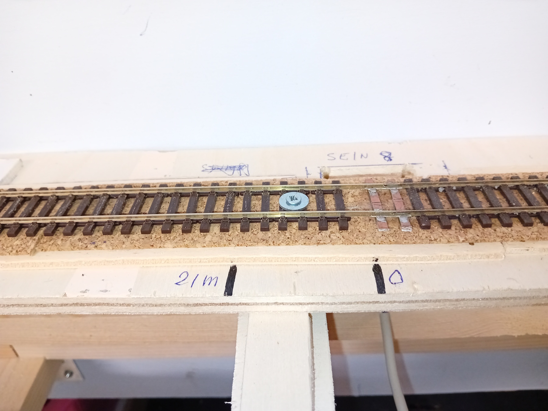

Bijna rond. Nog een gaatje van 20 cm moet gedicht worden.
Dit is het startpunt/eindpunt. Bij elkaar 21 meter en 5 centimeter spoor.
Nu voedingsdraadjes aansluiten en dan eindeloos een trein laten rondbollen om te zien of er nog oneffenheden in zitten.

Het gaatje in bovenstaande foto is inmiddels gedicht en morgen begint het solderen van de aansluitdraadjes.

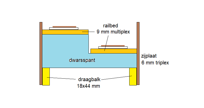

Dwarsdoorsnede van de klapbrug.
De twee sporen liggen op verschillende hoogte.
Door de dwarsspanten ontstaat een doosconstructie omdat er nu platen in 3 verschillende vlakken liggen. Dat maakt het geheel stabiel.
De draagbalken steken aan de einden iets door en liggen bijna klem tussen de L-profielen van het vaste deel.
Daardoor zit er zijdelings vrijwel geen beweging in.
Alles zit geschroefd, maar de schroeven heb ik niet getekend.

Duidelijke tekening,
Dankje Klaas!
