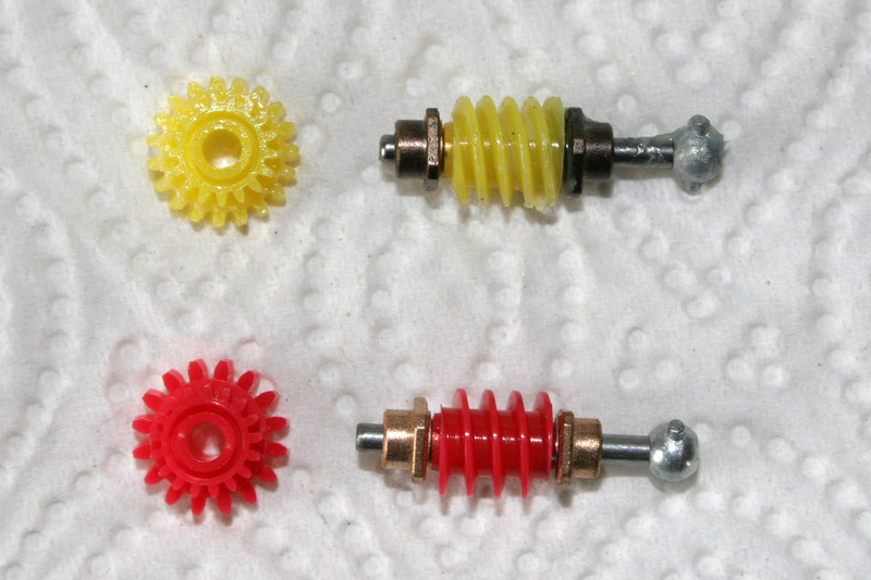

Paul,
Roco heeft de mogelijkheid om de worm en wormtandwiel te te wisselen voor een langzame en een snelle versie. De rode worm is de langzame en de gele worm is de snelle.
De TEE RAM/DEIV had daar ook last van weet ik en daar heb ik toen zo een setje voor besteld. Die heb ik vast nog ergens liggen om te kijken welke nummers dat zijn.
Als je het een en ander wilt nalezen dan google even met de woorden 'getriebe roco langsam' dan lees je dat dit probleem vaker voorkomt.
Als anderen hier meer over weten dan graag aanvullen!

Ik vond nog een plaatje waar beide wormen en wormwielen opstaan
De gele is de snelle en de rode is langzame versie.
Rob

« Reactie #51 Gepost op: 26 January 2025, 20:57:29 »
Dank! Dan gaan we maar eens op zoek naar ein gelbe Snecke und Sneckenrad van Roco  :D

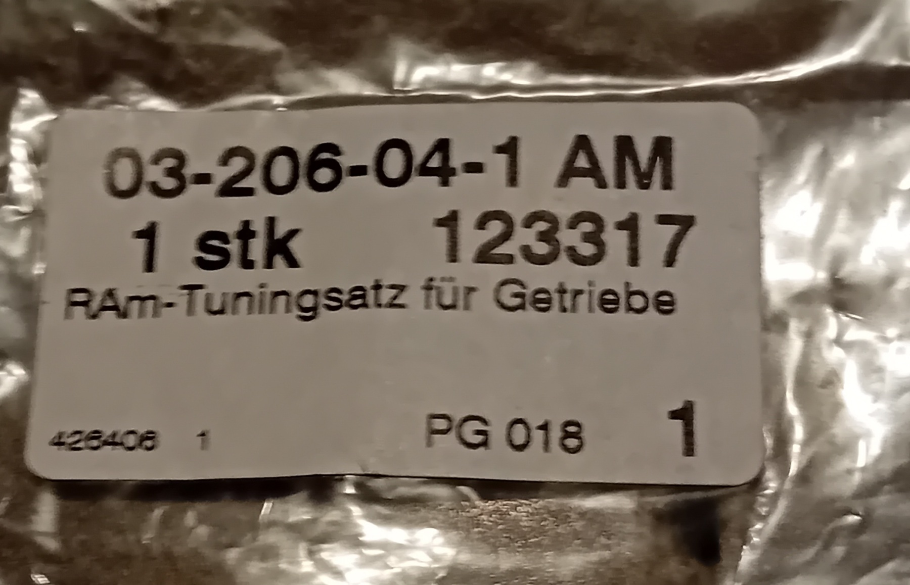

In mijn TEE Ram heb ik indertijd ook de wormsets vervangen,
Op de foto het etiket op het zakje. Kan je helpen bij het zoeken.

« Reactie #53 Gepost op: 26 January 2025, 21:32:07 »
Dankjewel Klaas! Das inderdaad handig

Paul,
Dit is niet het juiste opvoersetje. Ik heb hem hier liggen en het proberen in te bouwen maar helaas hij past niet. De worm is groter qua diameter dan die er inzit en past niet in het frame.
Jammer :'(
Welke het wel moet zijn weet ik niet.
