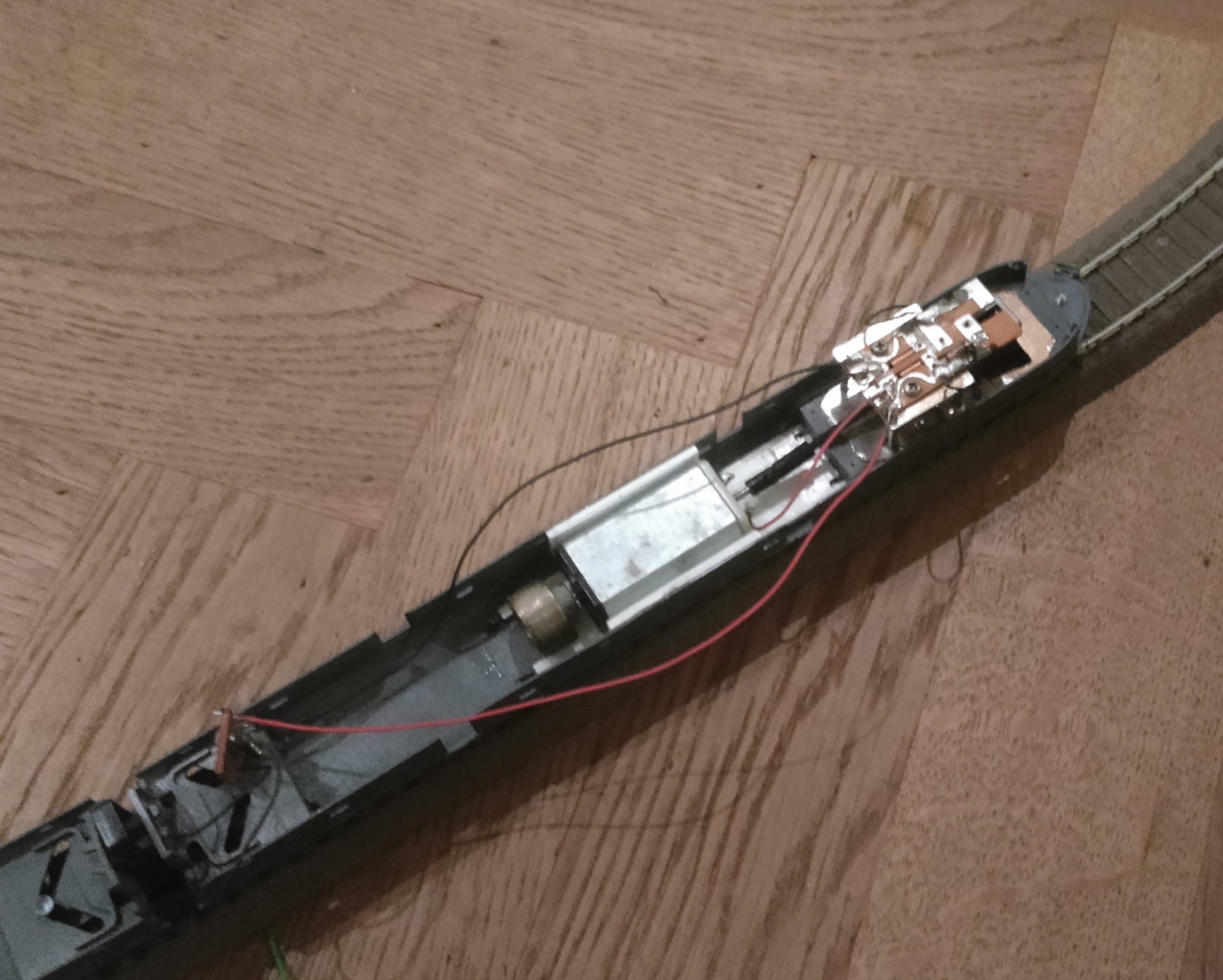

Dit project gaat met vallen en opstaan.ik loop nu tegen een paar dingen aan die voor mij nieuw zijn, maar waar genoeg draadjes over bestaan. Wat ik nu bijvoorbeeld ervaar is dat het middendraaistel steeds uit de rails wordt getrokken. Het is een origineel Lima draaistel dus dat had ik niet verwacht. Ik wil de stroomafnemers vervangen door 0,35 mm fosforbronsdraad en dunnere, soepeler draadjes aan solderen naar een middenstekker op de balg. Dan kan dat in elk geval niet wringen. Ook zit ik er aan te denken om trekveertjes tussen de pinnetjes en de bakken aan te brengen zodat de kortkoppelingen terugkomen. Ik weet niet of ik slimmer moet proberen te zijn dan de ontwerper van Lima, maar het is het proberen waard

Mijn ervaring bij de Lima/Rivarossi draaistellen is dat meestal de draden aan de stroomafnemers de boosdoener zijn. Zeker bij de Lima zijn deze wat stugger, en als ze te ver in de bak steken dan is er niet genoeg draad om mee te bewegen met de bewegingen. Ook kunnen er aardbeien bramen aan het plastic van de V-vormige geleiding zitten die een soepel bedrijf tegenwerken. Mits alles soepel werkt zou het Lima ontwerp moeten volstaan. Een extra veertje om het draaistel recht te trekken zou kunnen helpen, dat hebben ze ook zo gedaan bij de Thalys/TGV met dezelfde constructie. Zelfs in de huidige Jouef modellen. Wel is daarbij een gewichtje onder in het draaistel gemaakt. Dat kan eventueel ook nog.
FRIE maakt overigens fraaie vervangende draaistellen waarbij de stroomafname via de aslagers loopt. Wellicht ook de moeite (y) .

Voor elkaar! Met een oude Roco motor. Hij is nu op snelheid en ontspoort ook niet meer!  :D

Draadjes kort ik nog in en werk ik netjes weg  :angel:

Ik word helemaal gek van die mat 46. Na het netjes wegwerken van de draadjes trekt hij het middendraaistel weer steeds uit de rails. En als overmaat van ramp breken de draadjes daar af.
Nu ben ik vast niet de eerste die simpel wordt van deze Lima constructie, maar ik wil toch een poging doen om er definitief mee af te rekenen. En dan heb ik om te beginnen beter materiaal nodig. Wie heeft er een goede tip voor soepel dun draad (wat toch dik genoeg is om stroom naar de motor te voeren)? Tot op heden sloop ik daar oude USB kabels en telefoonladers voor, maar dat is toch niet ideaal

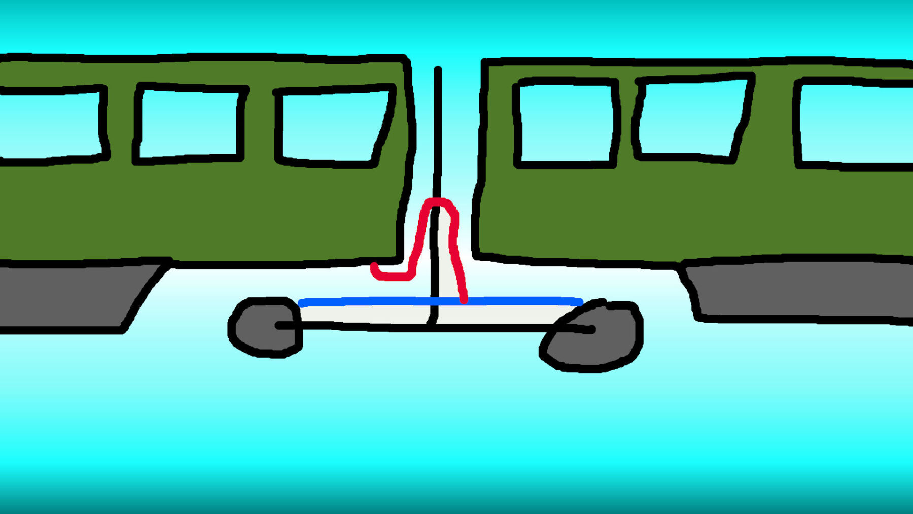

Ik heb even een tekening geproduceerd die wellicht helpt:
Als je het doet zoals aangegeven in het rood dan heeft de draad genoeg speelruimte om te wiebelen en mee te bewegen met de bewegingen. Het blauw/paarse streepje moet de stroomafnemer in het draaistel voorstellen :P .
Succes met friemelen! (y)
Robert
