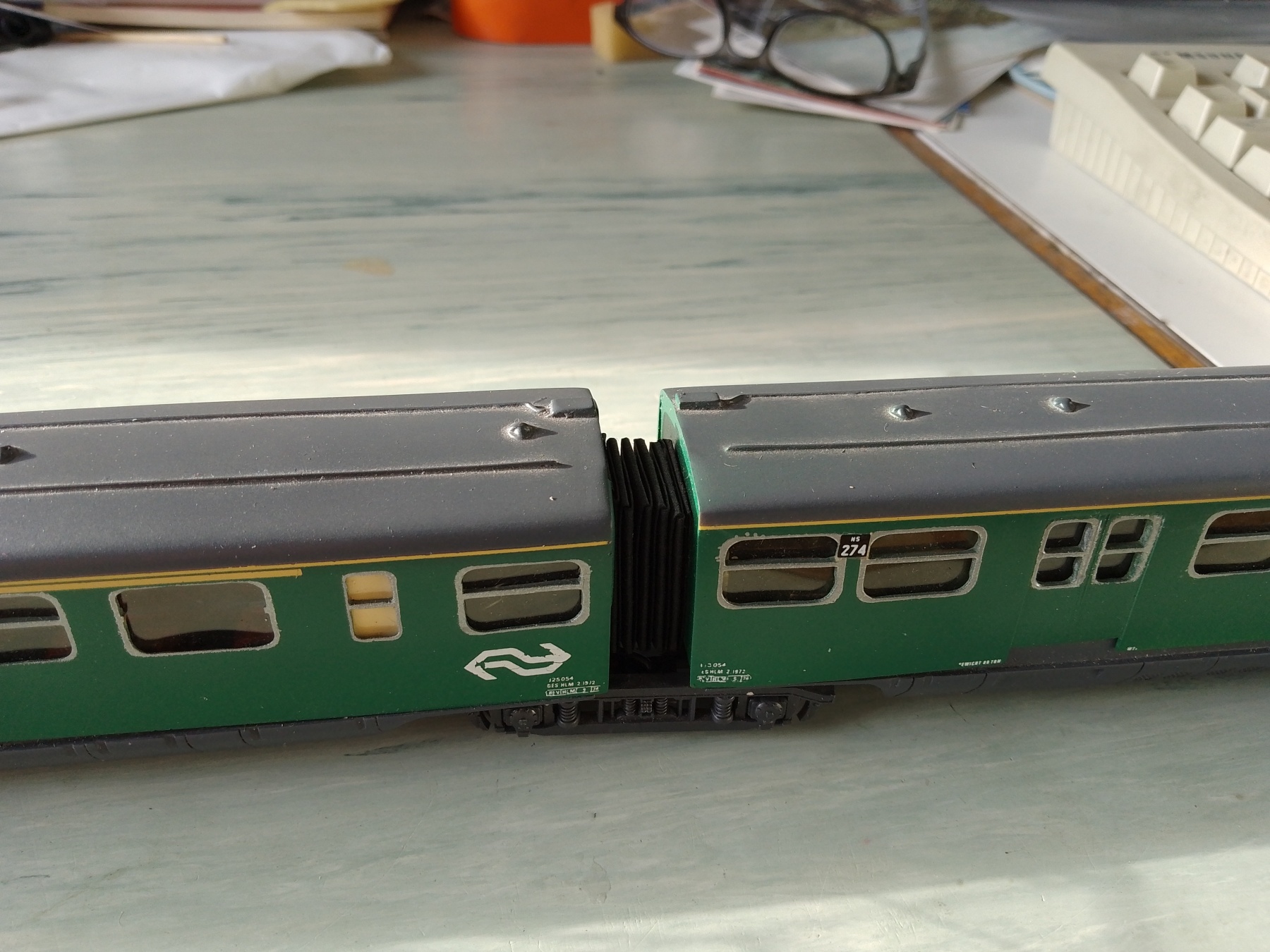

Hi,
Vergeleken met foto in post 8 is het inderdaad een vrij grote afstand tussen de bakken.
Het nummerschildje ns 274 komt mij zo ook vreemd voor. Ook dat lijkt op de eerdere prent beter.

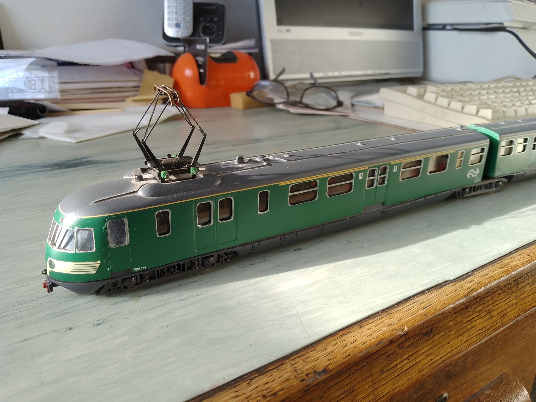

Mooie aanwinst. Combispoor was een merk uit begin jaren '80. Hun mat'46 model was op schaallengte en dat was heel wat in die tijd. Dat de bakken wat ver uit elkaar staan heeft er mee te maken dat kortkoppelingen en de bijbehorende mechanieken toen nog iets exotisch waren. Dit was wat er mogelijk was. Het model is van resin en dat vervormt wat over tijd geloof ik. Dat zal ook met de onderbakken gebeurt zijn. Volgens mij kan je dat oplossen door ze te verwarmen en dan in de juiste vorm te fixeren, maar dat moeten de resin ervaringsdeskundigen maar vertellen. Hoe dan ook is het een fraai periodestuk

Heren, dank voor de opmerkingen.
Ronald: dat nummerbord valt me nu ook op; je hebt gelijk, het is (te) groot. Aan de andere kant is dat ook zo.
Ook 'niet roken'-bordjes zitten er niet op.
Paul: dank voor de raadgeving, ik hoop, dat deskundigen goede tips weten. Ik kan zelf wel wat simpele dingen verbeteren, maar zo mooi als jij dat kan, daar ben ik , mezelf kennende , vrees ik een beetje te slordig en ongeduldig voor.
Aan Is dit nu zo'n voorbeeld van een geval: "dat model wil ik graag hebben, de winkel gaat sluiten, de prijs lijkt redelijk  en dan kijk je toch wat minder kritisch", blijkt vaak achteraf.  Aan de andere kant: het staat 99,99% van de tijd in een vitrine  en als onderdeel van Nederlands materieel ben ik er blij mee.

Ik heb een paar maanden geleden een mat '46 van het merk combispoor gekocht bij mch Hilversum. Het is een apart geheel. Maar aan één kant zit een vaste koppeling;  er zit een roco-draaistel onder. En ik heb het idee dat de afstand tussen de bakken wat groot is, 9mm.
Kloppen de verhoudingen?
Daarnaast is de onderkant wat gaan zakken ten opzichte van de wagenbakken. Hoe zou ik dat probleem kunnen oplossen?
Gr. Frank.
Ik had dat ook bij dit model . Jaren geleden opgelost met een aluminium U profiel wat bovenop de kromgetrokken bodem ligt en doormiddel van één of meerdere boutjes heb ik dat in een paar weken tijd stukje voor beetje weer omhoog getrokken .
Profiel zit er nog steeds in zonder dat dit te zien is en alles blijft netjes recht

Bedankt voor de tip. En misschien hoeft het niet eens een U-profiel te zijn, maar voldoet een stevige strip.
Ga ermee aan de slag.
Gr. Frank.

Een strip gaat ook buigen , een hoek profiel zou wel kunnen .
Heb je een punt, maar hangt denk ik van de dikte van de strip af.
  Er zit ook interieur in de bakken en dat lijkt me aan het onderstel vast te zitten.  Dan zou een dun, hoog profiel misschien kunnen.
Gr. Frank.

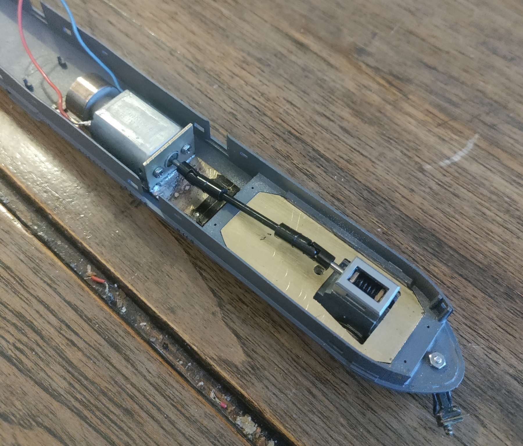

Door al dat gebabbel over de Rivarossi uitvoering ben ik maar weer eens verder gegaan met mijn Lima exemplaar. Zoals gezegd vervang ik de rondmotor door een Roco motordraaistel van een OBB 2045 dieselloc volgens recept van Rob Bennis. Omdat ik een hekel heb aan zagen en vijlen in zamac heb ik het frame gedeelte maar laten zitten. Ik plaats daarvan heb ik wat messingplaatjes op maat gezaagd. En dat valt niet tegen. De motor komt uit een gesloopte printer/scanner combinatie

Met een flink vliegwiel zo te zien 🙂

Zeker!
  • Berichten: 7864
Re: De mat '46 is dood, leve de mat '46
« Reactie #43 Gepost op: 26 January 2025, 17:46:28 »
Eerste test is gemengd nieuws. Hij loopt echt supermooi en rustig, alleen de topsnelheid is bij lange na niet de 140 schaalkilometers die je wil hebben. Ik denk dat deze motorunit naar de DE1 gaat verhuizen, dan krijgt deze wat anders

Iets meer omwentelingen uit de motor nodig dus? ...
