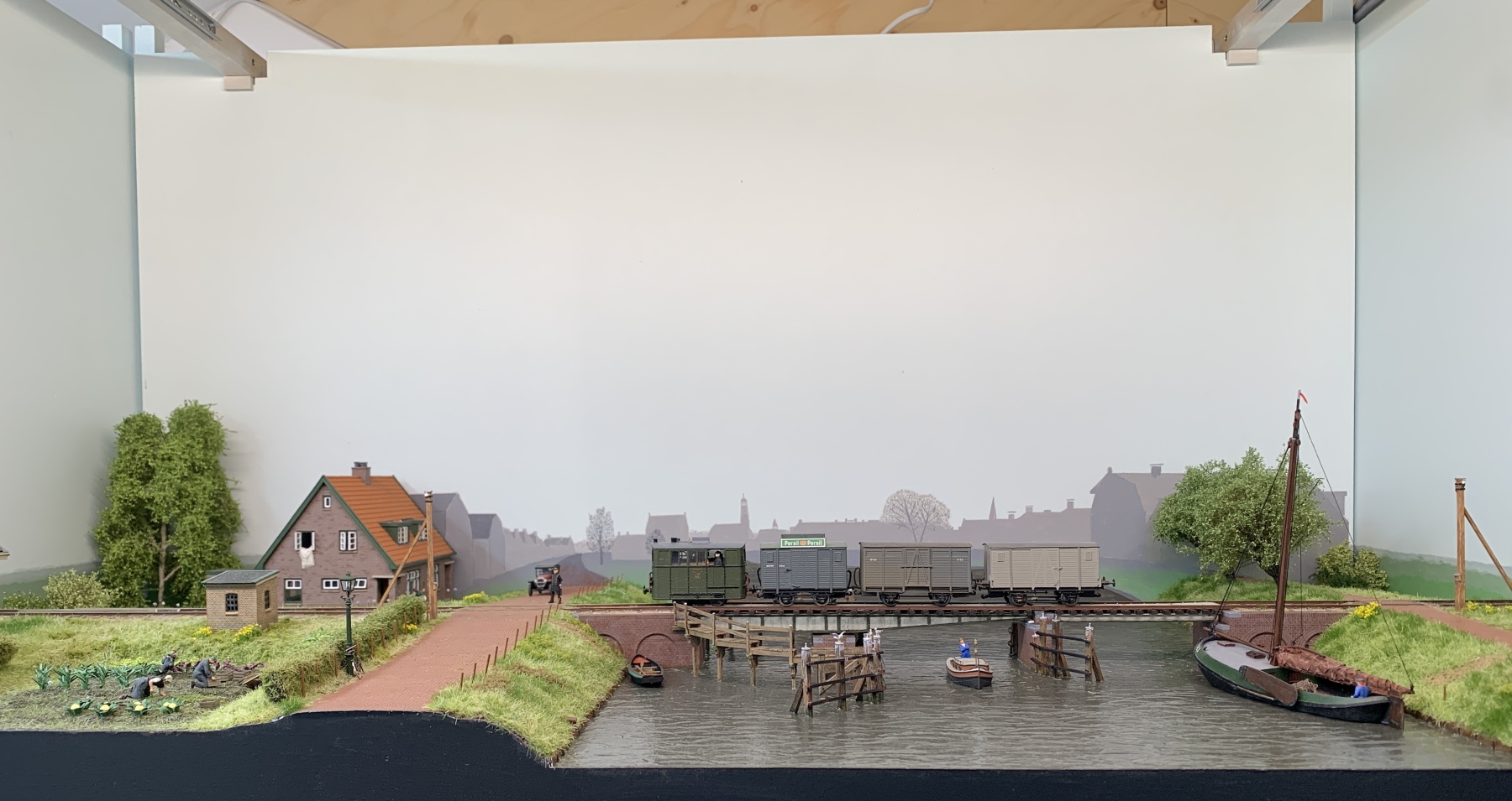

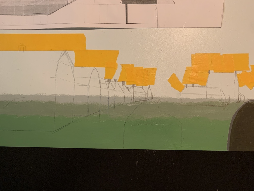

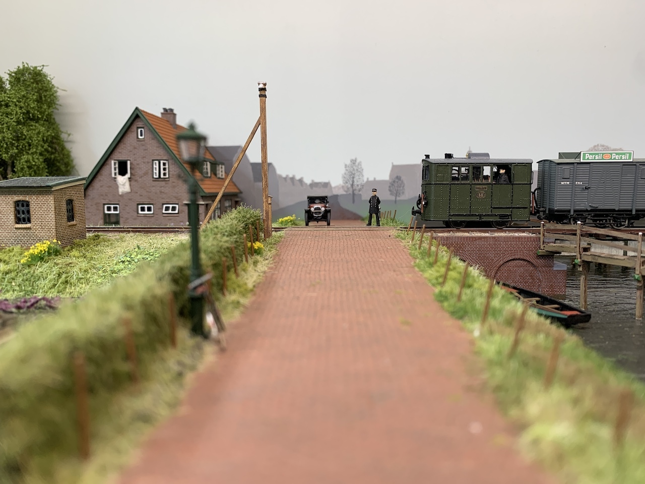

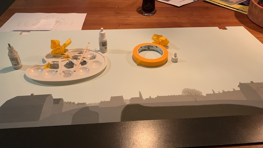

Horizon en achtergrond
Ondertussen is er in de ook gewerkt aan een horizon op de achtergrondplaat.
Als basis is er eerst een horizon geschilderd.
De horizon bevindt zich altijd op ooghoogte van de toeschouwer.
In dit geval is bepaald dat de ooghoogte van de veldwachter staand op de rails de hoogte voor de horizon is.
In plaats van een groene kleur bij het gras te zoeken is er voor een afwijkende groene kleur gekozen die overal wel bij past (Vallejo green sky); het is een beetje het Disney’s ‘Go away green’ idee.
Naar de horizon toe verandert de kleur iets. In vlakke landschappen lijken de bomenrijen en objecten verderop als een soort coulissen in het landschap te staan.
Door de bovenste lijnen in twee verschillende tinten te schilderen is geprobeerd dat effect iets na te bootsen.
Voor zover over de basis voor de achtergrondplaten.
De achtergrondplaat moest worden voorzien van de oude skyline van Lemmer.
Dit was wel een uitdaging er goed uit te laten zien, een helemaal juist perspectief ging technisch niet lukken. Toch is geprobeerd e.e.a. logisch te plaatsen.
Vanuit een plattegrond van Lemmer is bepaald waar de toeschouwer van de trambrug zich bevindt. (In het midden van de module op ongeveer 60-70 meter vanaf de brug).
Daarna is bepaald waar zich het tafereel (de achtergrondplaat) bevindt. Dit is zo’n 20 meter vanaf de brug. Op een kaart zijn vanuit de gebouwen lijnen getrokken naar het oogpunt van de toeschouwer.
Waar de lijnen het tafereel raakt zal het gebouw ongeveer op de achtergrond getekend worden.
Nu zijn niet alle gebouwen exact getekend zoals deze waren, maar de kenmerkende Lemster toer (toren) is voor de herkenbaarheid wel belangrijk en ook waar diverse gevelwanden langs het water (Zijlroede) beginnen en eindigen.
Het water (de Zijlroede) loopt gezien vanaf de brug niet in een rechte lijn richting Lemmer. Ook hiervan wordt het verloop de horizon toe op deze manier bepaald.
Schetsmatig zijn met potlood de eerste de contouren op de achtergrond getekend waarna deze ingekleurd konden worden.
Met afplak tape wordt er voor gezorgd dat er strakke lijnen ontstaan met de lucht.
De contouren van de gebouwen zijn in grijstinten gekleurd. Dit gaat ook wel werken volgens mij, want de achtergrond mag best ondergeschikt blijven.
Vallejo Sky grey is hiervoor als basis gebruikt, hier en daar wat gemengd met zwart of wit.
Al met al is er toch behoorlijk gesmokkeld met het perspectief om het er goed uit te laten zien.
Voor nu eerst tevreden met het resultaat. Mogelijk later nog een paar kleine wijzigingen.

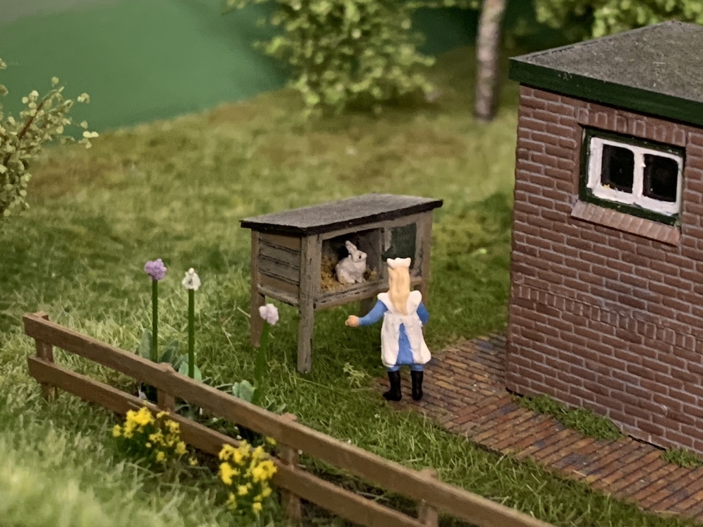

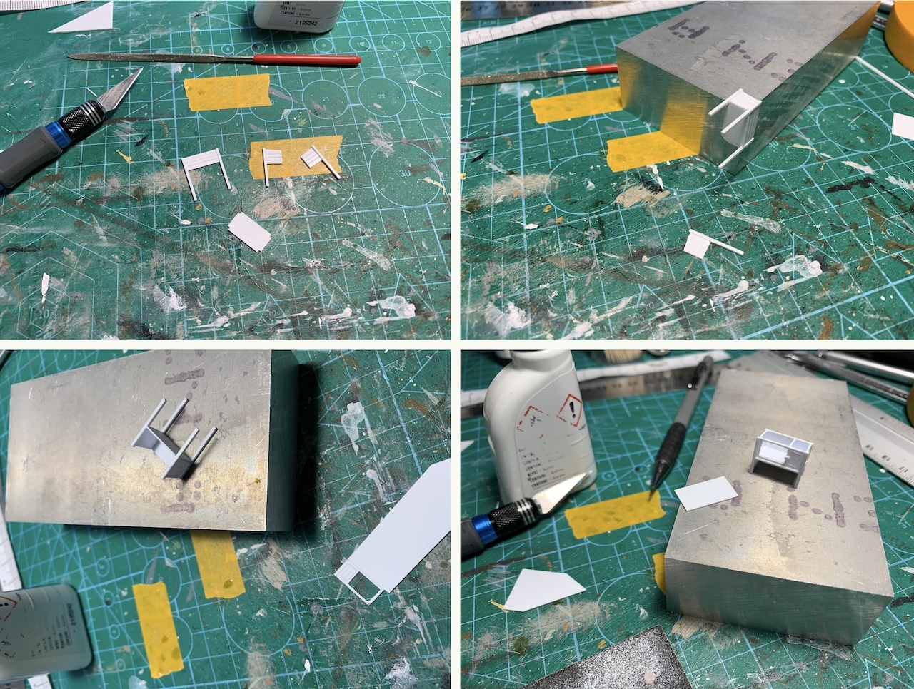

Details
Met styreen bouwen is altijd leuk te doen; een konijnenhokje gebouwd:
79923
Gr, Geert
