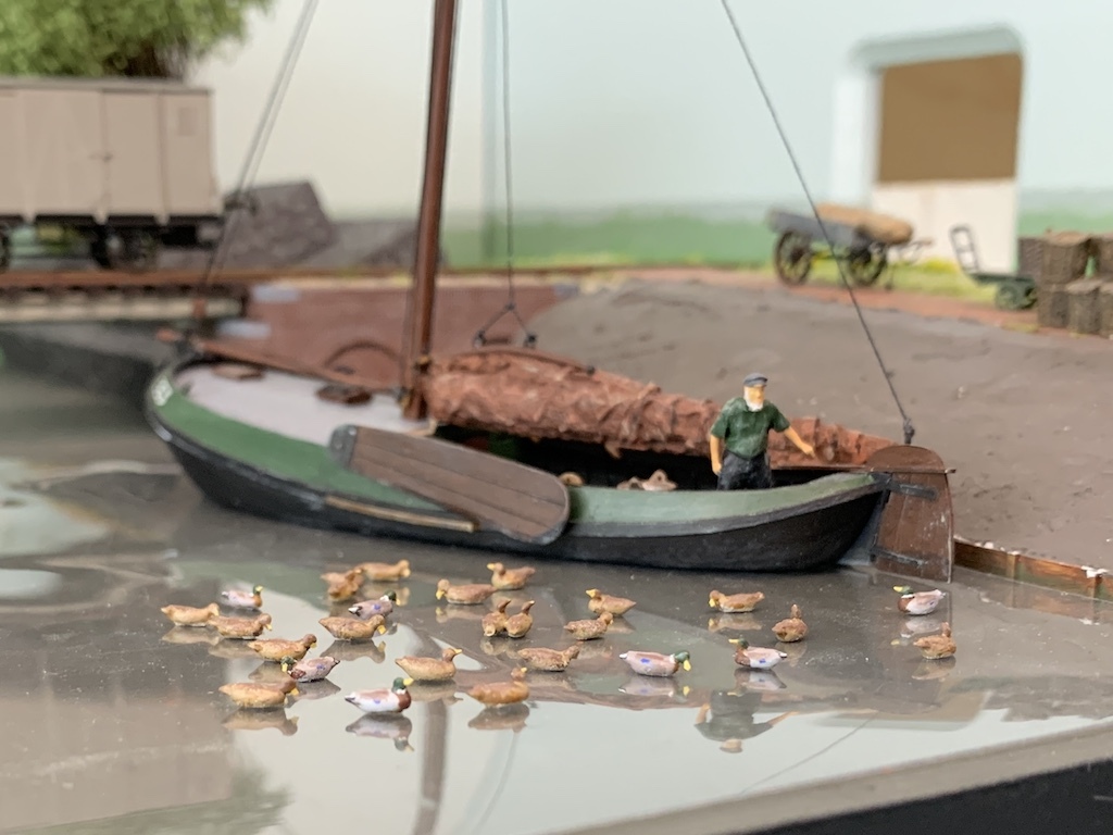

ook wel een leuk idee voor een geluidseffect
Even een stukje verpakkingsmateriaal neergelegd om voor de foto een klein beetje watereffect te krijgen.

Hoe ga je t water maken?
Duin aanZee II
Berichten: 1259
Re: Bouw NTM Stationsgebouw Lemmer
Reactie #542 Gepost op:
13 November 2024, 19:05:51 »
Ben er vaak langs gelopen en heb daarbij gelet op het wateroppervlak.
Het moet niet te golvend/ontstuimig worden.
Woodland heeft hiervoor volgens mij geschikt wel materiaal. Daar ga ik het maar eens mee proberen.
Gr, Geert

ik kan je aanraden even een
filmpje
van boomer diorama te kijken mbt het water maken
edit: even linkje toegevoegd

Bedankt,
Ik was wel bekend met de filmpjes van boomer diorama, hij bouwt prachtig.
Hoe hij het water gemaakt heeft had ik nog niet gezien. Het ziet er prachtig uit.

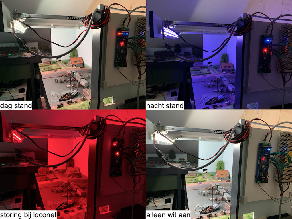

Lichteffecten
Ik was nog bezig met het fatsoeneren van de verlichting toen ik op de prutsvlog van Huib zag dat hij een module had gemaakt voor lichteffecten op DCC en Loconet.
Hiervoor heeft hij printplaten te koop waar je een Arduino Nano of Uno op kunt plaatsen. Er zijn verschillende standen te selecteren, van dag en nacht tot onweer en karaoke.
De lichtmodule module is aan te sturen met DCC of Loconet.
Bij Loconet is er ook een storingstand waarbij de verlichting op rood of geel gaat.
Deze lichteffecten zijn wel leuk om toe te gaan passen bij de trambrugmodule.
Meteen na het bekijken van het filmpje een printplaat besteld.
Omdat ik een z21start gebruik zal ik het op DCC gaan gebruiken.
Bij ontvangst de printplaat met een nano bij mijn broer gebracht (dit valt onder zijn expertise).
De meeste benodigde onderdelen had hij wel op voorraad, enkele moesten nog besteld worden.
Ook moest er nog een 12Volt RGB Ledstrip bij besteld worden. De 12Volt witte Ledstrip had ik al.
Toen de RGB ledstrip op de zaterdagavond bezorgd werd kon er getest gaan worden.
De z21start op de DCC aangesloten en vol verwachting gaan kijken wat er gebeurt.
De ledverlichting begon te branden. So far so good.
In de arduinosketch is het basisadres op 101 ingesteld, dus de wisseldecoder knop van de multimaus op 101 geselecteerd. Op pijltje naar links drukken, op pijltje naar rechts, niets…..
Nu is het dus zo dat de multimaus de eerste 4 adressen overslaat. Was ik even vergeten….
Bij adres 105 begon het licht te veranderen.
Van adres 105 tm111 de beide standen geprobeerd en het werkt wel leuk.
op de adressen 112 t/m 115 zijn de lichtsterktes per kleur aan te passen.
Dit werkt leuk; dus nog even geproost op de goede werking met de karaokestand op de achtergrond.

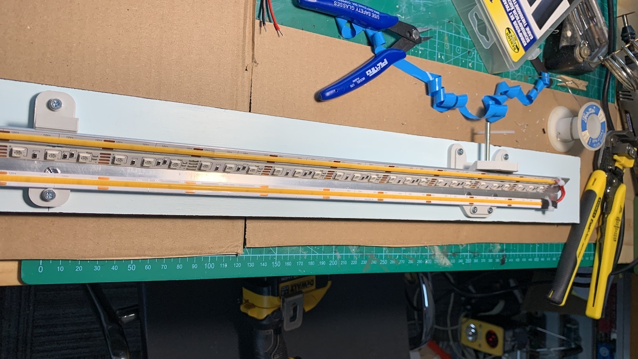

Afgelopen week de verlichting met wat knijpers boven de module opgehangen en de verschillende standen testen.
Het werkt goed, maar met de lichtsterkte was ik nog niet helemaal tevreden.
Na het aanpassen van het script, het overbruggen van de diode mat ik bij de stand vol wit 11,5Volt op de uitgang.
Een 12V Meanwell voeding aangesloten en deze opgeschroefd tot de uitgang van deze ledstrip op 12Volt stond (de lichtmodule slokt dus 0,5Volt op).
Nu wel tevreden met de lichtsterkte.
Vandaag zijn de Ledstrips ingekort, voorzien van bedrading en op de aluminium strips geplakt.
Rest alleen nog een paar handige stekkertjes bestellen en een behuizing printen voor de lichtmodule.
Hieronder nog een paar voorbeelden van verschillende lichtstanden.

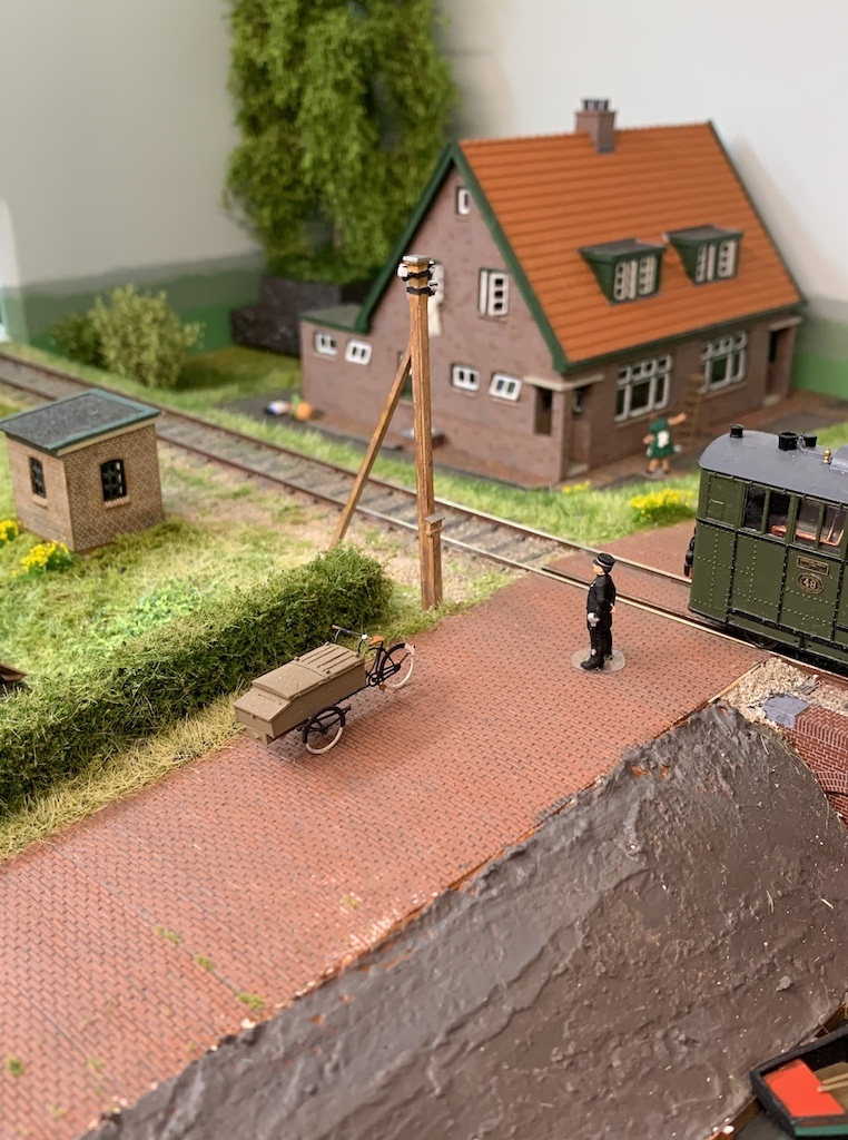

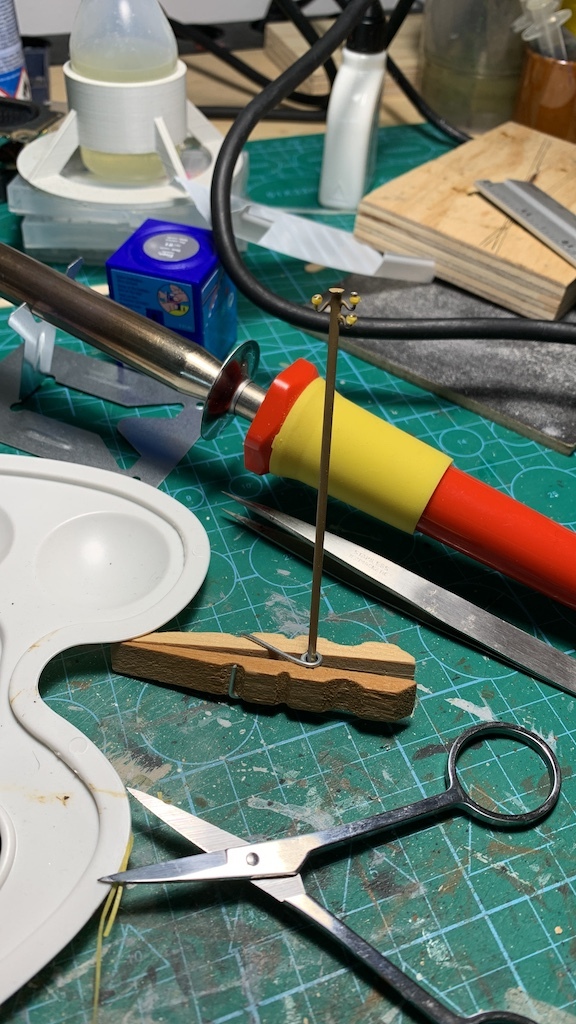

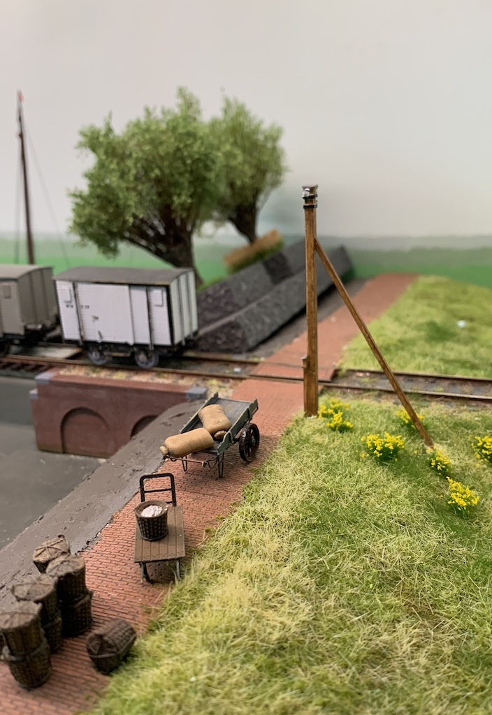

telegraafpalen
Langs het tramspoor stonden telegraafpalen.
Dit waren hoofdzakelijk ronde houten palen zoals je ze wel vaker wel tegenkwam met hierop zo nu en dan eens een variant.
In model is zo'n telegraafpaal gemaakt van een stukje rond messing met daaraan een paar gebogen speldekopjes gesoldeerd.
Bovenop de paal zat een zinken plaatje. Hiervoor is een dun stukje messing op de paal gesoldeerd.
De speldenkoppen zijn voorzien van isolatoren gemaakt van een dun strookje afplaktape gedrenkt in secondelijm.
De laatste palen bij de brug waren gemaakt van een vierkante houten paal met een schoor.
Vanaf oude foto’s is de verhouding ingeschat en ook was op de foto te zien dat er onderaan een kastje tegen de paal gemonteerd zat met daaronder een aftimmering naar het maaiveld toe.
Vermoedelijk zat er in dit kastje de verbinding naar de kabels die onder het water door naar de telegraafpaal aan de overkant liepen.
De vierkante palen zijn in model van styreenprofiel gemaakt met ook hier weer speldekopjes bovenin geplaatst.

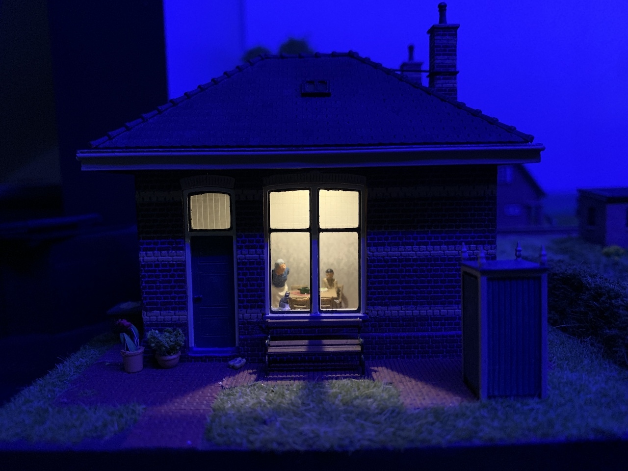

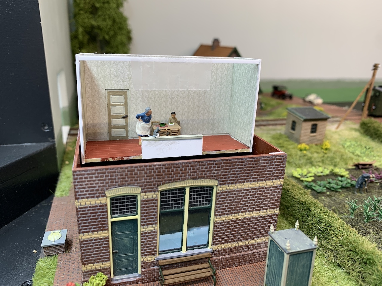

interieur
De gebouwen zijn zo gemaakt dat de daken afneembaar zijn.
Dit is gedaan om er later eventueel nog verlichting en/of een interieur aan toe te kunnen voegen.
De brugwachterswoning staat vrij ver vooraan op de module en heeft ook nog een vrij groot raamkozijn.
Hier moet dus sowieso een interieur in komen.
De indeling van de woning is bekend dus daarmee is er al een goed uitgangspunt.
Van 1mm styreenplaat zijn 3 wanden gemaakt die precies tussen de buitenwanden passen.
Van een Auhagen plaatje met planken structuur is een vloer gemaakt (voegt niet veel toe, een stukje styreen voorzien van snijlijnen zou ook volstaan).
Op internet is een Art Deco behangetje uitgezocht en in een gerepeteerd patroon uitgeprint.
Verder is er uit styreen nog een deurtje in de wand gemaakt.
De tafels en stoelen zijn van Preiser (17218). Deze zijn nog wel voorzien van een betere kleur.
Er zijn nog wat figuren aan toegevoegd en in de vensterbank is de kat des huizes geplaatst.
Op tafel is bij het jongetje nog een bord neergezet en van styreen is nog een pan gemaakt.
Zo ontstaat er al een leuk tafereeltje.
Van de linker- naar rechterwand toe is nog een styreenstripje geplakt waar een gordijn aan is opgehangen.
Dit is een stukje calque papier bij de liniaal langs afgescheurd.
Dit gordijn voorkomt dat de led aan het plafond in het zicht komt.
De verlichting is aangesloten en de nachtstand op de module is ingeschakeld.
De verlichting in de woning leek mij bij het plaatsen en testen wat aan de zwakke kant, maar deze lichtsterkte blijkt wel de juiste sfeer te geven.

Geniaal Geert, die telegraafpalen!
Mvg Koen
DJV
Berichten: 3441
Reactie #547 Gepost op:
30 November 2024, 22:15:56 »
Ziet er weer prachtig uit Geert!!
Die telegraafpalen doen mij er aan herinneren dat ik in die stijl nog verlichting heb liggen..

Die vierkante paal is leuk!
Altijd begrepen dat de plaatjes bovenop een ^ vormden. Weer wat geleerd.

Oudere telegraafpalen waren soms vierkant, en waren dan bekroond met een "klapmuts".
Latere telegraafpalen waren rond.
Elektriciteitspalen waren rond, met een puntig zinken afdak of een gietijzeren kap met een punt met een knop bovenaan.

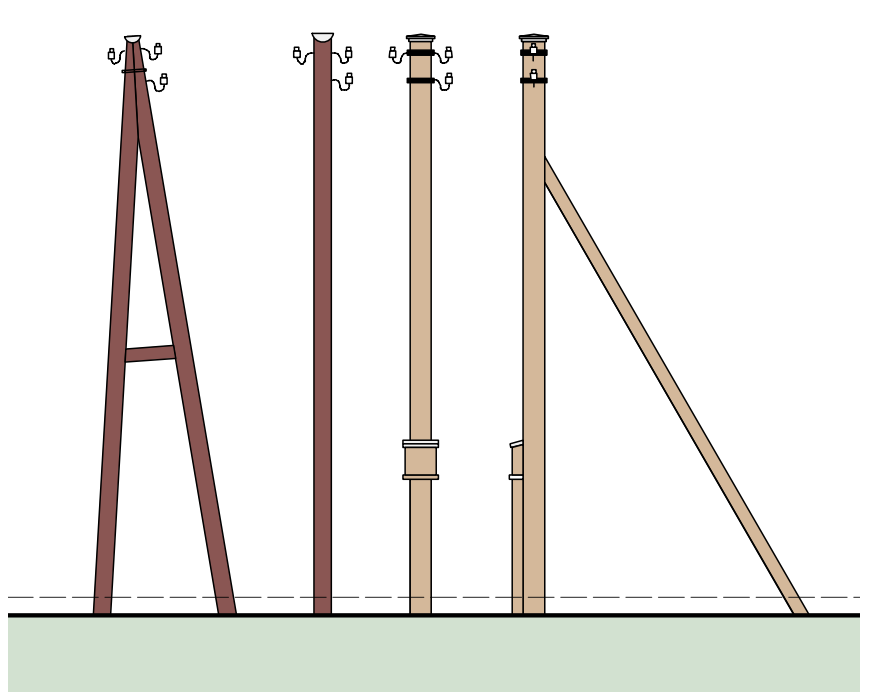

Berichten: 1259
Reactie #554 Gepost op:
01 December 2024, 11:22:41 »
Bedankt voor de complimenten
De telegraafpalen zijn zoveel mogelijk van de foto's af bepaald.
hieronder een paar van deze foto's met de tekeningen die ik daar op heb gebaseerd.
Gr, Geert
