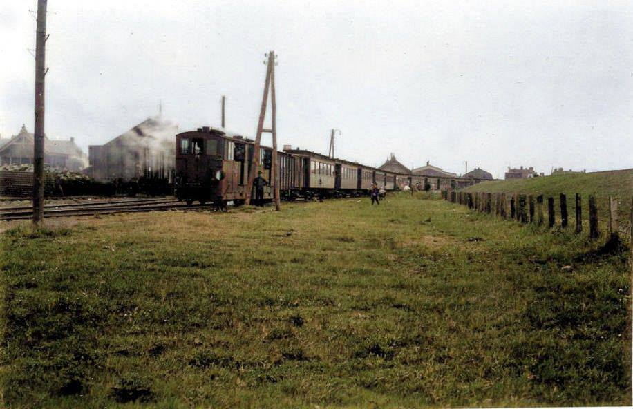

Hoeveel tramlocs kwamen er tegelijkertijd in Lemmer?
Ik neem aan dat er goederentrams en personentrams waren of was er alleen gemengd vervoer?
In de locremise zouden wel 4 locs passen.
De boottram reed in tractie (op onderstaande foto loc 46 en 49 met een D, twaalf BC's en zes E's)

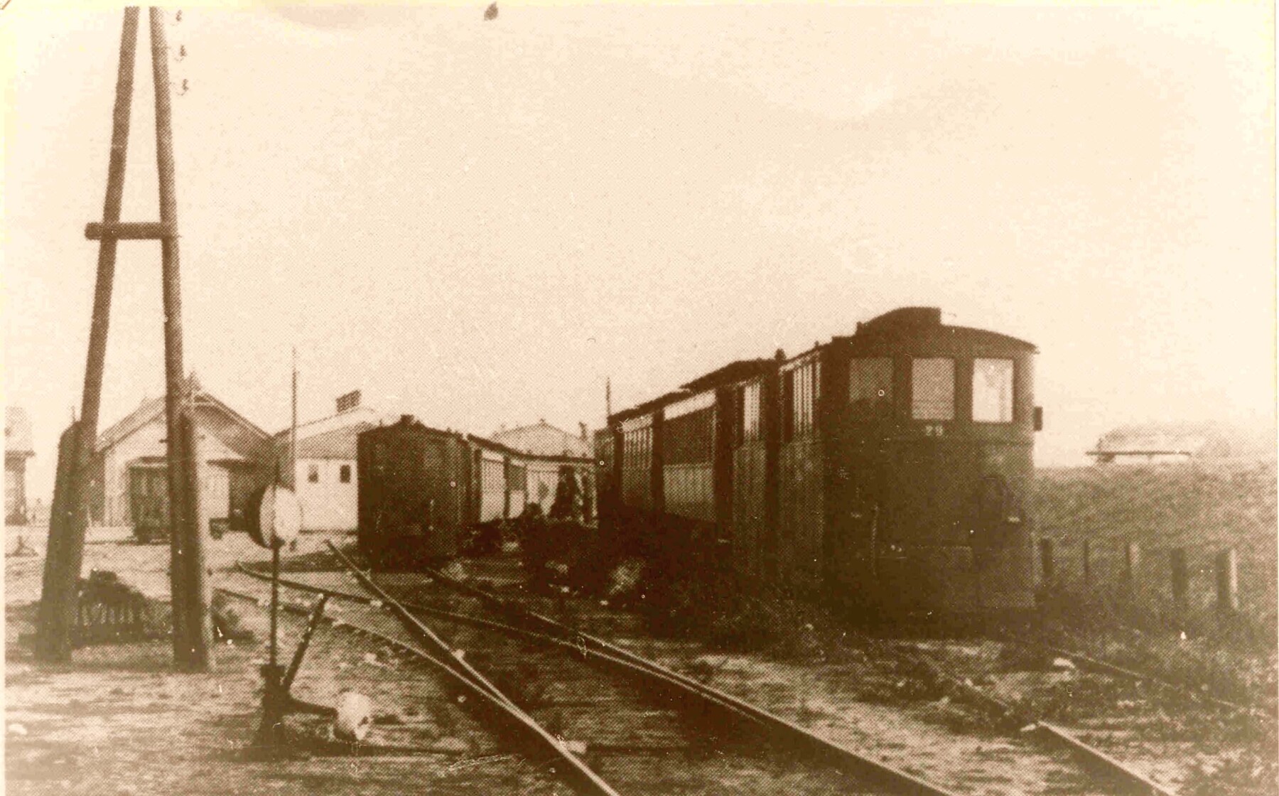

Nog een foto waar op dat moment dus sowieso al 3 Henschels tegelijkertijd in Lemmer waren:

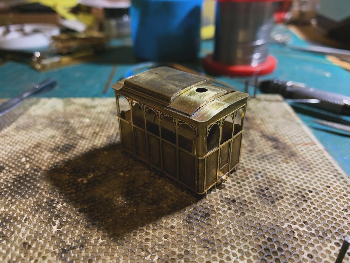

Wat leuk zeg! Die kleine Henschel wordt mooi. Die aandrijvingen van Sven zijn ideaal. Rijdt altijd goed. Ik bouw momenteel z’n Gooische broertje:

Oei, ronde hoeken in een messing plaat. Altijd lastig, vooral om beide fronten even breed te krijgen.

Sven,
Een "allrounder" heeft toch aan twee zijden een wormwiel??? Hier zie ik een vliegwiel aan een zijde hoe zijn dan de assen verbonden??

Dat heb je goed gezien. Is een experiment. De andere wielen worden door de koppelstang aangedreven. Dit bespaart een hele set dure tandwielen. Is verder dezelfde Allrounder aandrijving. De gaten in de koppelstangen zijn overigens anders dan de aandrijving met twee wormen.
