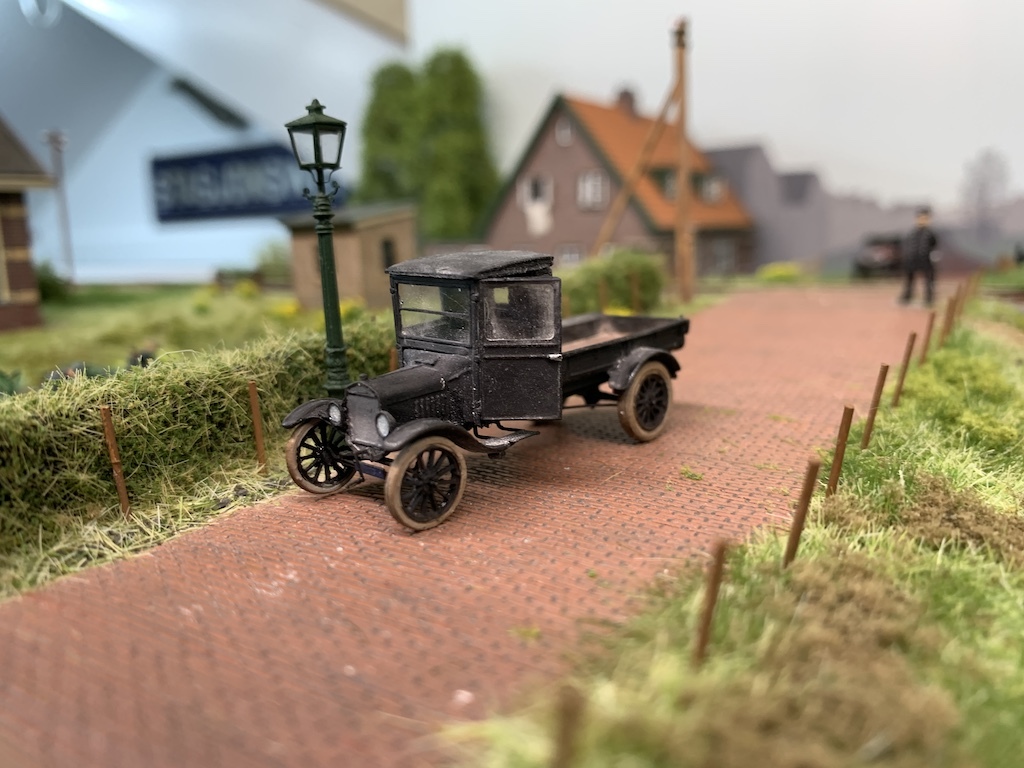

Vorig jaar al eens in Houten een Artitec kitje van een Ford model TT gekocht.
Toen al aan begonnen maar nooit afgebouwd. Dit projectje maar weer eens even opgepakt ✓

Heel mooi.

Zo grappig dit en past uitstekend op de (rij)baan.

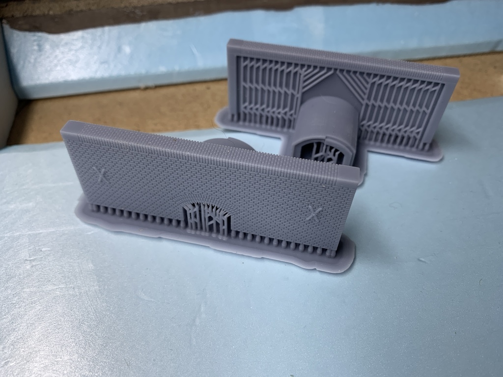

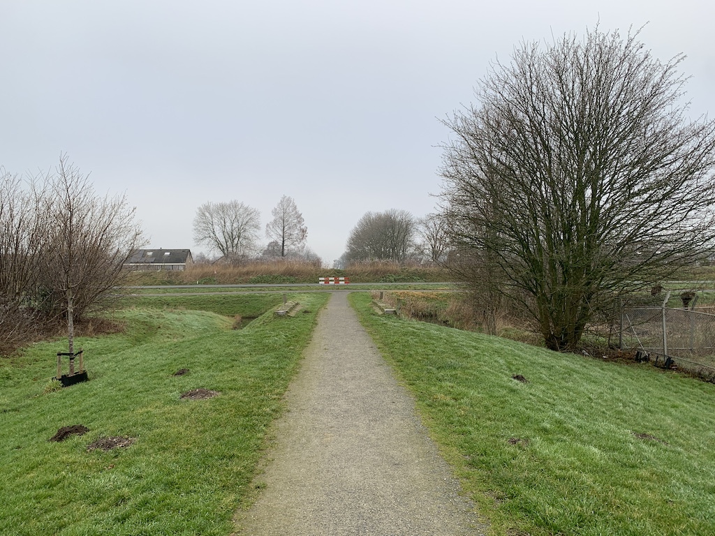

't Earste Brechje (Eerste bruggetje)
Tussendoor is er alvast wat voor de naastliggende module gebouwd.
Vanuit Lemmer, door de Lemster polders richting Follega bevinden zich nog altijd een aantal bruggetjes in het tracé.
Het eerste bruggetje (zo werd het ook genoemd) bevindt zich ongeveer waar de huidige rondweg van Lemmer loopt.
Toen nog in weidegebied, tegenwoordig omgeven door woonwijken (en de rondweg).

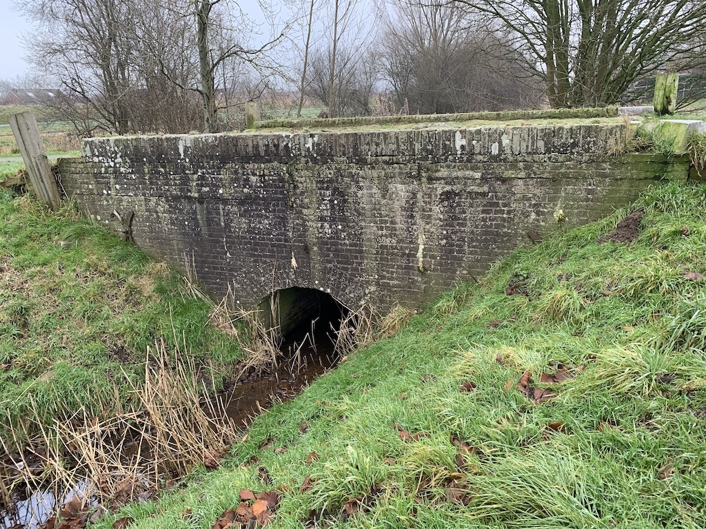

Eerder had ik al eens in de zomer foto’s gemaakt van dit bruggetje, maar de brug was op dat moment te veel begroeid om het goed te kunnen bekijken.
Vorige week zondag even een wandelingetje met een doel, want in de winter is het beter te bekijken.
Met de rollmaat op zak en daar maar eens even geweest te kijken.
De lengte (6,5m), breedte (4,4m) en hoogte vanaf het waterpeil (2,4m) opgemeten. Kruisverband metselwerk, lagenmaat blijkt 62,5mm en koppenmaat 110mm.
Verder nog aan beide zijden twee forse muurankers, zeer waarschijnlijk onderling gekoppeld en aan de bovenzijde waren er deels nog een paar natuurstenen hoekstenen te vinden.
Nog een paar foto’s erbij gemaakt en ik had voldoende informatie om het bruggetje uit te werken.
Het bruggetje is nu behoorlijk verweerd, het metselwerk is zwart en groen uitgeslagen.
De andere zijde van de brug is schoner en daar is te zien dat het met een rood-bruine baksteen gemetseld is.
Deze brug is nu zo’n 125 jaar oud moest voor de module dus in een betere staat nagebouwd worden.

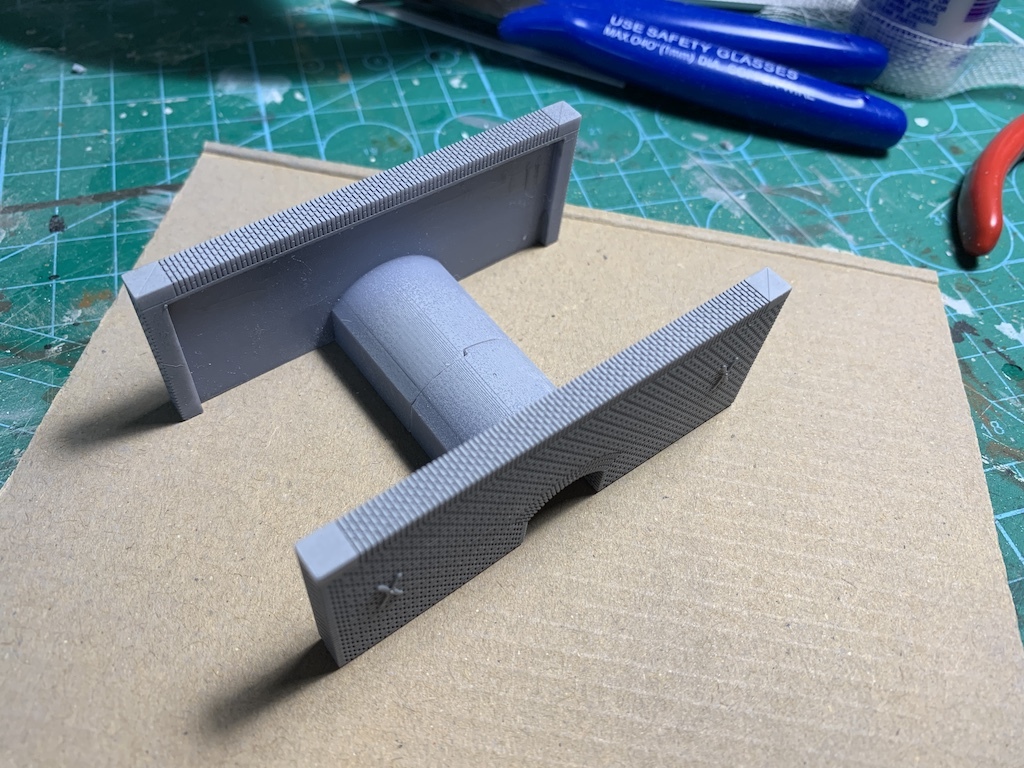

De brug is in 3D uitgetekend en met de resin printer geprint.
Het bruggetje is in twee gelijke helften uitgevoerd welke halverwege de doorgang in elkaar passen.

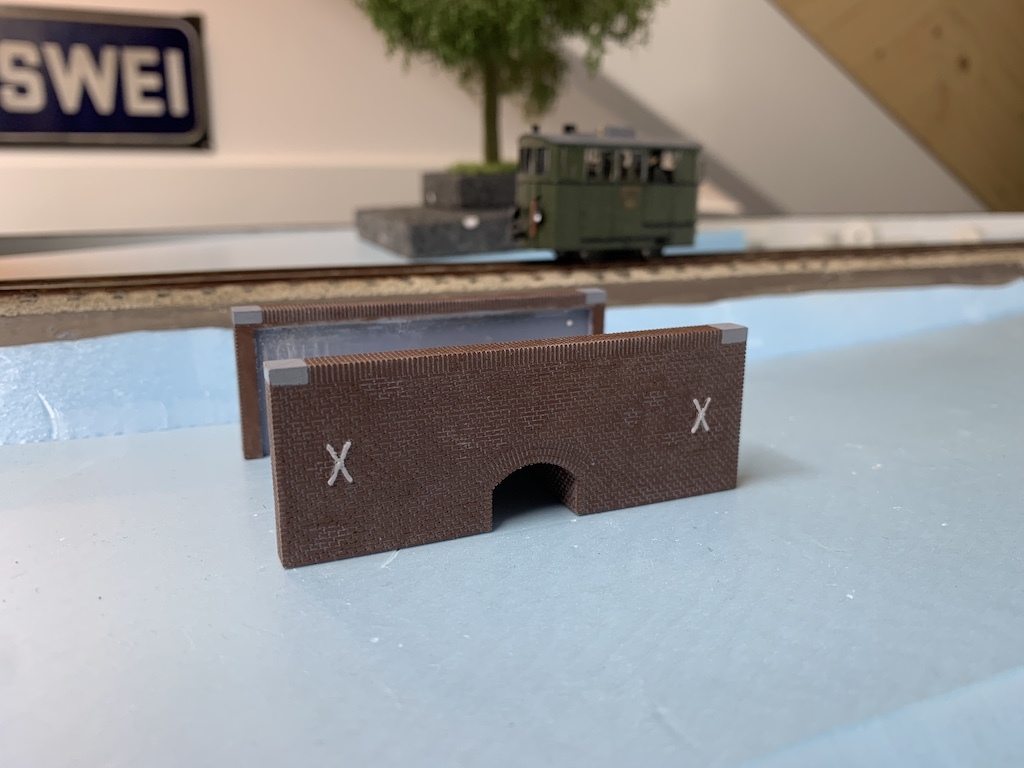

Na het printen is de brug voorzien van een primer, een grijze voegkleur en gedrybrushed.
Op één van de ankers zat nog een lichte kleur verf, dus wat wit gemengd met skygrey leek hiervoor wel een mooi kleur.
Voor nu zit de brug wel voldoende in de verf; na of tijdens het inbouwen de brug nog maar van een klein beetje verwering voorzien.
82515

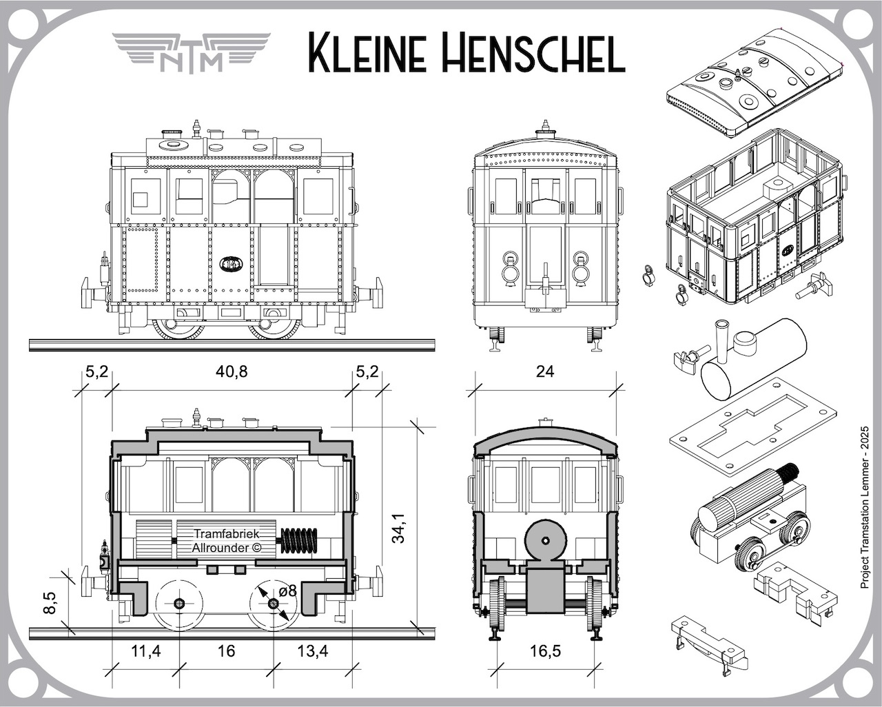

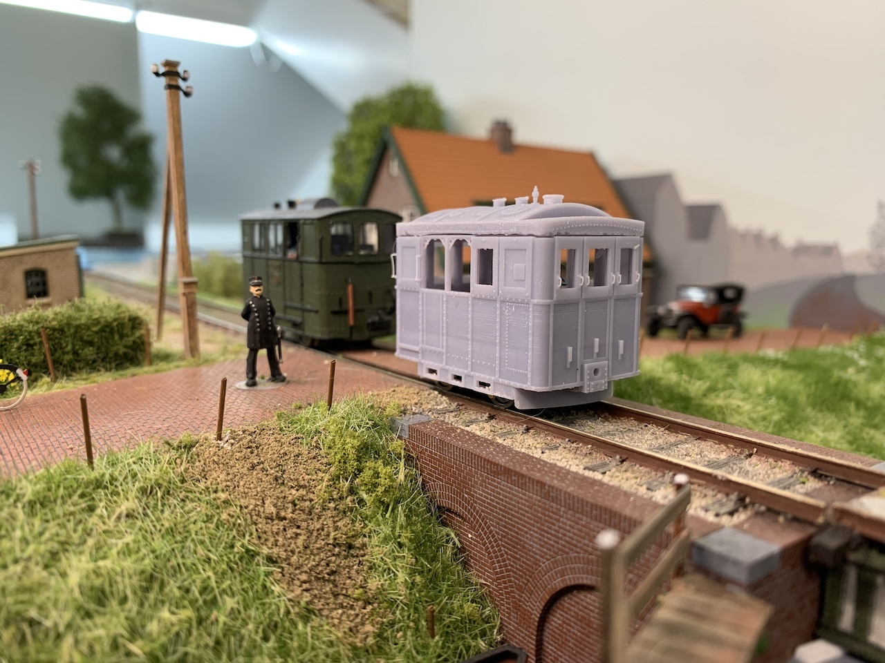

Kleine Henschel
Eerder is in dit topic de bouw van de grote Henschel al eens voorbij gekomen.
Het bouwen van een kleine Henschel zou ook nog wel eens leuk zijn.
Sven was bezig met een nieuwe aandrijving voor de Tramfabriek, die met een kleine aanpassing precies geschikt was voor een Kleine Henschel.
Dus werd de afgelopen week hier besteed aan digitale modelbouw en inmiddels staat er een bijna compleet model in de computer.
Vandaag is de aandrijving in Lemmer aangekomen en is hier meteen de printer aangezet voor een proefprint.
Een aantal onderdelen welke in messing moeten worden uitgevoerd zijn voor het gemak meegeprint.
De print van de wanden is goed gelukt. Het dak iets minder (Bij de volgende print wordt er iets meer aandacht besteed bij het plaatsen van de supports).
Het dak sluit redelijk aan op de wanden. Dit zou nog wel wat beter kunnen als er nog wat aan geschuurd en gevijld wordt maar dat komt wel bij de volgende.
In plaats van messing is er eerst uit 1mm styreen een proefbodemplaat gemaakt.
Afmetingen zijn bij deze gecheckt en de volgende bodemplaat kan in messing. ✓
De kap is over de aandrijving geplaatst en er is een stukje proefgereden over de module.
Alles draait mooi vrij ✓
Nog even wat heen en weer gereden met het model en genieten van hoe mooi de kleine Henschel over de tramdijk rijdt
Nog een aantal details moeten worden toegevoegd en ook de ketel moet nog uitgewerkt worden. Er zullen vast nog wel een aantal proefprints volgen.
