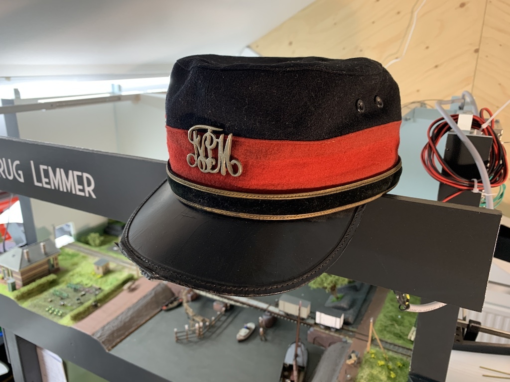

Afgelopen weekend sprak ik mijn neef. Het ging over oud Lemmer en zo kwam ook de tram ter sprake.
Hij vertelde dat hij de conducteurspet van zijn overgrootvader nog op zolder had liggen.
Ik zei: "daar moet je zuinig op zijn, want dat is iets unieks."
Hij vond dat ik 'm moest hebben want anders ligt ie misschien nog wel 30 jaar bij hem op zolder.
Zo heb ik vandaag een prachtig NTM erfstuk gekregen waar ik een mooi plekje voor ga zoeken/maken in de hobbyruimte.
Deze conducteur heeft in het boek 'Friesland rond per tram' nog een boeiend verhaal verteld over de beschieting van de goederentram bij Follega op 5 augustus 1944.
Gr, Geert

Denk dat "de Pake" er wat trots op zou zijn dat de pet bij jou is. En op de baan uiteraard.

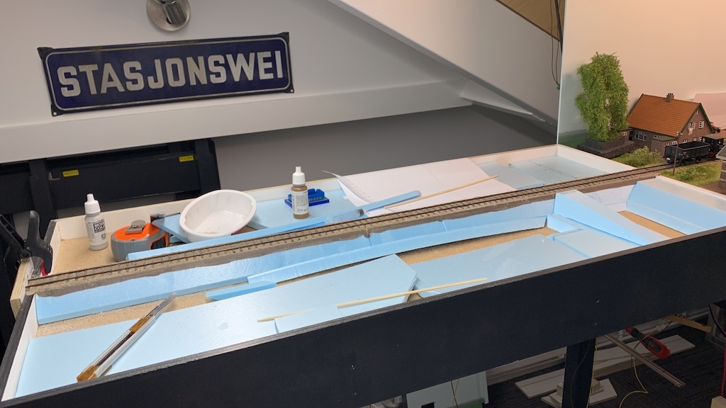

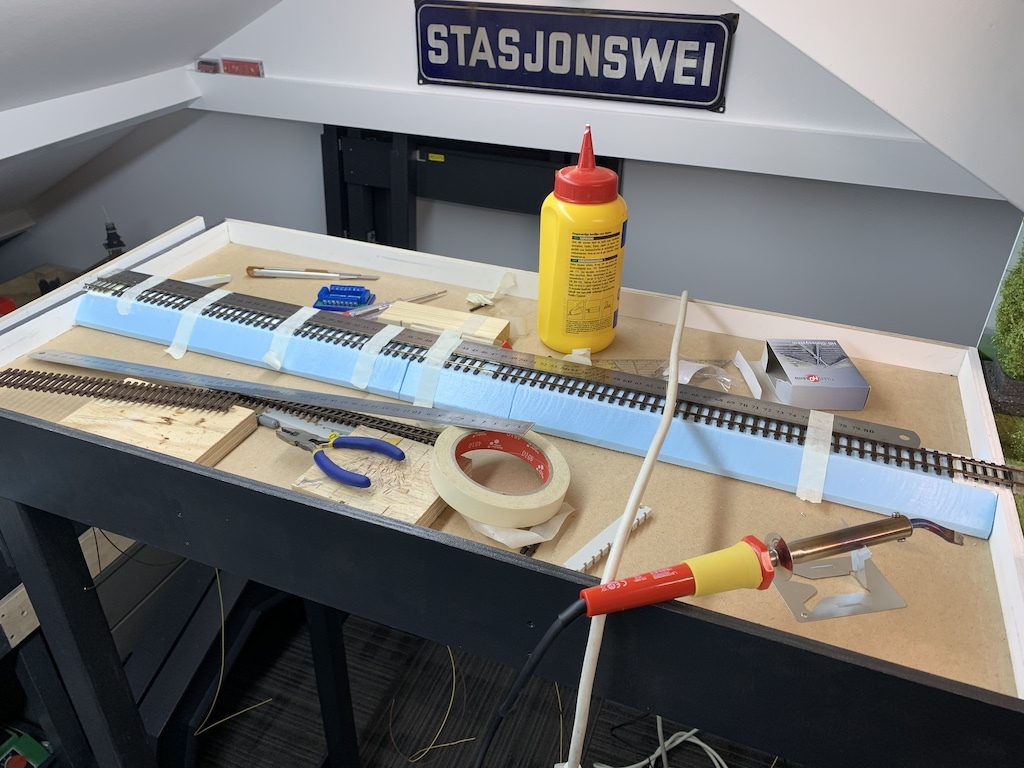

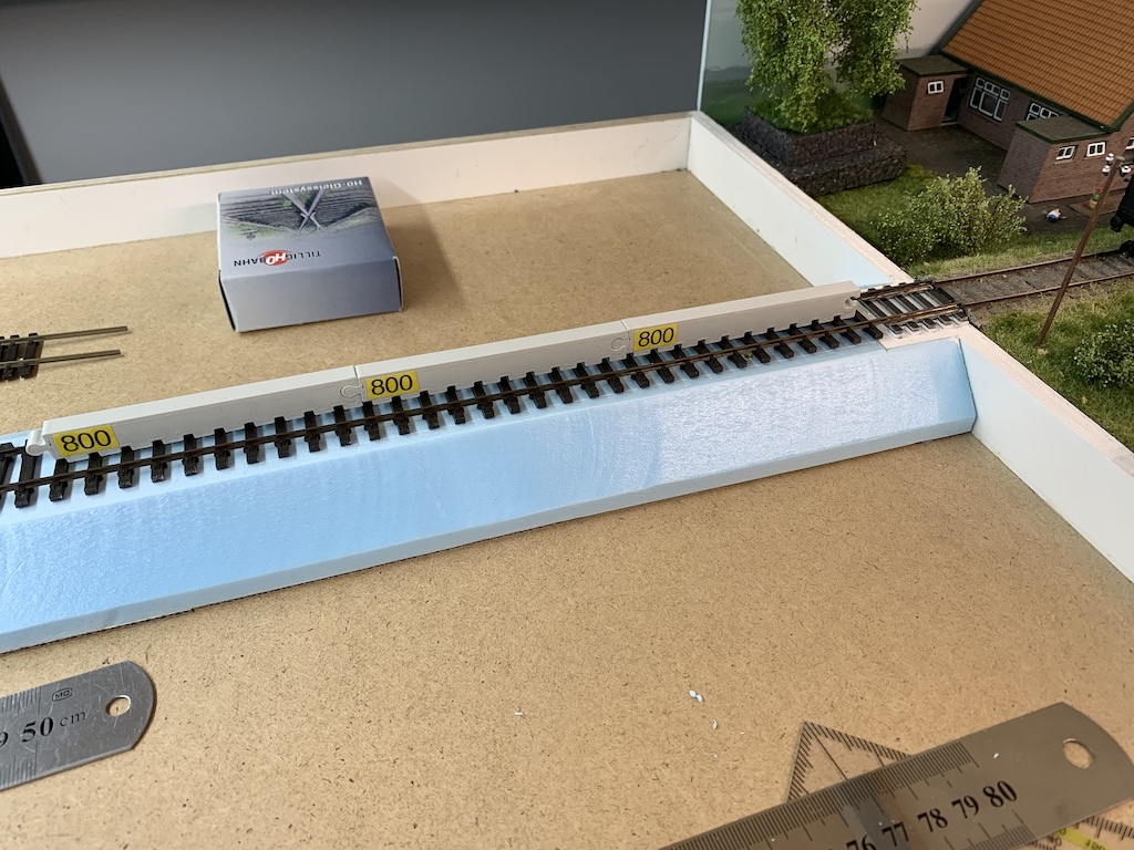

Om een ovaal te kunnen rijden moet er achter deze module ook nog een stuk recht spoor komen.
Hiervoor wordt een module gebruikt welke ook moet kunnen worden aangesloten op de trambrugmodule.
Besloten wordt om hier een stuk tramdijk te maken aan de linker zijde van de trambrugmodule.
Over de verdere invulling van deze module volgt later meer (In concept ligt deze al op de tekentafel). De tramdijk zelf wordt alvast in de basis aangelegd.
De module wordt tijdens de aanleg van het spoor eerst aan de linkerzijde van de trambrugmodule aangesloten.
De rails ligt als het goed is dan wel precies op het hart van de module, maar zo sluit het spoor met zekerheid goed aan.
Uit 30mm floormate XPS (wat 29mm blijkt te zijn
) is de doorsnede van de tramdijk gesneden.
Eerst is er 1mm karton gelegd om de ontbrekende millimeter op te vangen waarop de XPS tramdijk is geplakt.
Aan de uiteinde van de module zijn twee blokjes (12+18mm multiplex) geplaatst waarop de beneluxspoor.net overgangsbielzen gefixeerd kunnen worden.
Van de Tillig Elite rails zijn alle dwarsliggers los gesneden. Met mallen zijn deze op een grotere h.o.h. afstand geplaatst.
Verder zijn er diverse aansluitdraden aan de onderzijde van de spoorstaven gesoldeerd en het spoor is gelegd en vastgelijmd op de tramdijk.
Aan de uiteinden zijn de spoorstaven op de overgangsbiels vast gesoldeerd; om de werking op te vangen is in het midden van de module een kleine onderbreking gemaakt (baadt het niet, schaadt het niet).
Om de spoorwerkzaamheden aan deze module af te ronden is er ook alvast ballast aangebracht en op kleur gebracht.

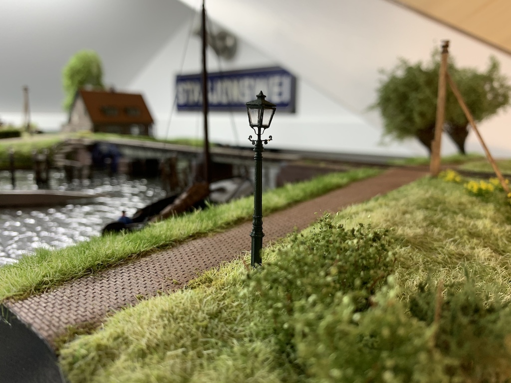

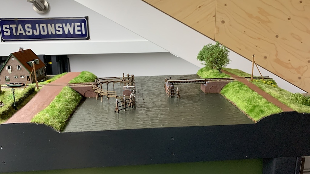

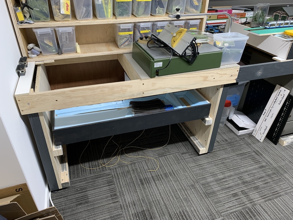

Kreeg hier een beetje last van ruimtegebrek (is wel een bekend fenomeen volgens mij). dus maar een plek gemaakt waar een aantal modules in weggezet kunnen worden.
Nu is er weer voldoende ruimte ontstaan om goed aan de trambrugmodule te kunnen werken.

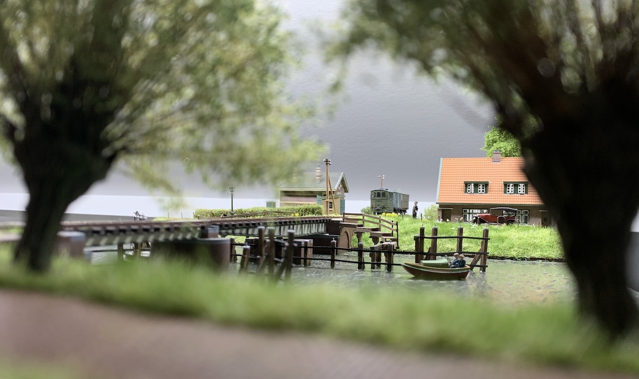

Deze week is het water aangebracht, de taluds langs het water zijn voorzien van gras en er zijn een paar knotwilgen geplant.
Ook is de tweede lantaarnpaal van Sven geplaatst.
Het komende jaar maar weer verder...
76782

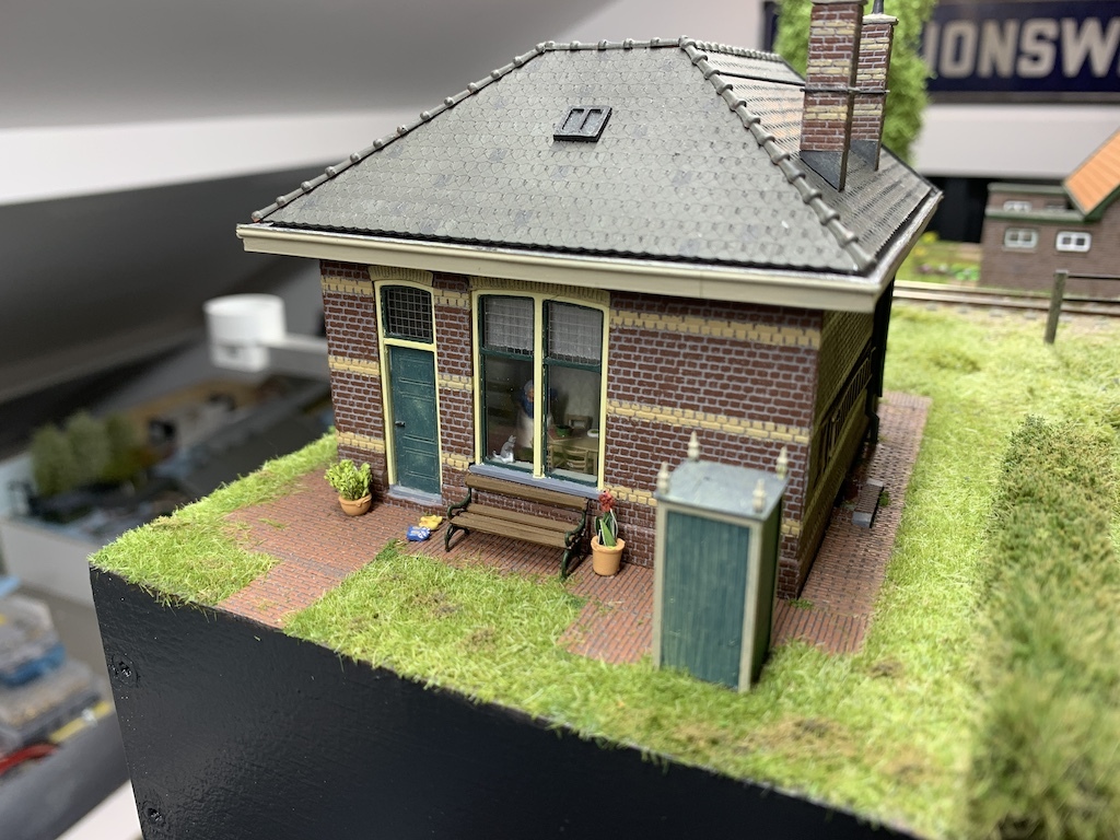

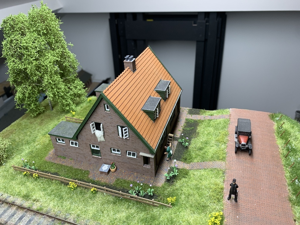

Er zijn nog wat details aangebracht.
Bij de twee-onder-één-kap woning is aan de tuin gewerkt en een deel van het hekwerk is geplaatst.
Sven heeft een paar klompen gemodelleerd. Deze geprint, van een kleurtje voorzien en bij de deur gezet.
Een paar Friese vlag klompen met daarop de 7 Pompeblêden mogen hier natuurlijk niet ontbreken.
Ook Hielke en Sietse kwamen nog even een kijkje in Lemmer nemen.
77826
