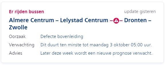

is al weer tot 3 oktober verlengd.

De einddatum is inmiddels opgeschoven naar 3 oktober, met de verwachting dat het nog langer kan duren.
