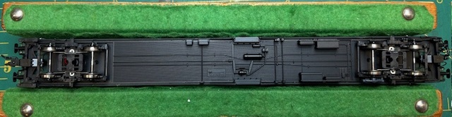

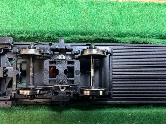

« Reactie #493 Gepost op: 06 September 2024, 19:37:55 »
Ronald,
Een stuurstand van Piko heb ik ook, het is dan wel een ander type maar dat maakt niet uit, maar de verlichting knipperd heel vaak door slechte stroomafname.
De stroomafname heb ik aangepast, de stroomafnemers van Piko verwijderd en in beide draaistellen stroomafnemers Fleischmann 614908 aan beide zijden gemaakt. Dit zorgt ervoor dat je van alle wielen stroom afneemt. Het is een hele verbetering zonder geknipper.
m.v.g. Koos Jabaaij.
“Je gaat het pas zien als je het door hebt”
  • Berichten: 19523
  • Modelrailroading is fun!
    • Team USA Metusa Junction
Re: Ronald gaat vreemd! En bouwt een keertje Duits :)
« Reactie #494 Gepost op: 06 September 2024, 20:49:25 »
Ok Koos, dat is een goed tip! Vanmiddag getest op de testplank met nieuwe rail en dat ging natuurlijk vlekkeloos ;) Maar idd neemt de Piko af op 1 kant van een draaistel, dat is altijd minder betrouwbaar.
Top! (y)
