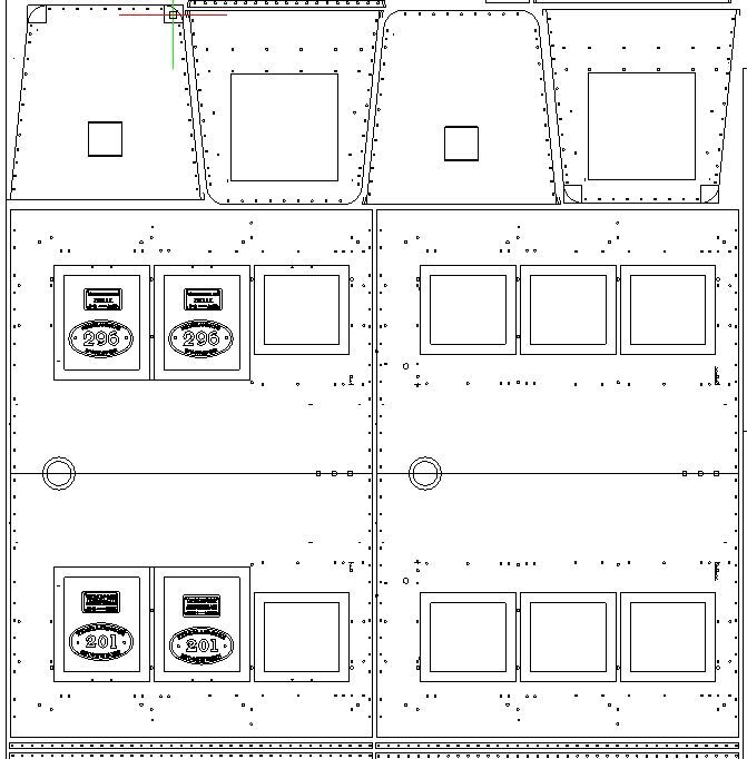

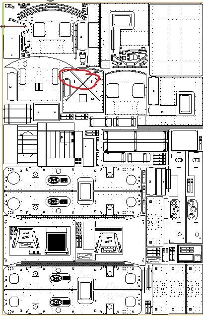

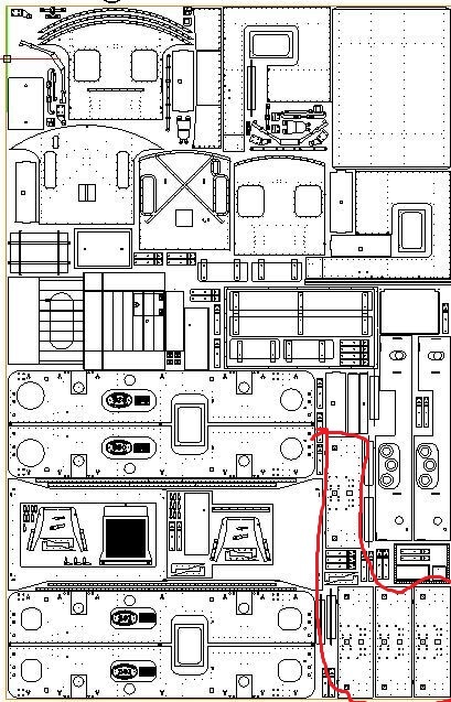

De etstekening is vrijwel klaar, eindelijk dus de hamvraag, Wie heeft interesse in een etsplaat. In eerste instantie is alles nu getekend voor spoor 1, maar ook spoor 0 is mogelijk. Uiteraard afhankelijk van voldoende bestellingen, anders wordt het veel te duur. Prijzen durf ik niets definitiefs over te roepen, maar denk aan 2-300 spoor 0, 3-400 spoor 1, bij minimale bestellingen. Bij >5 gaat het minder zijn.
Etsplaten zijn voor alle varianten. Zitten dus 2 verschillende huiven op , en 2 verschillende frameplaten.
ik heb de volgende nummers:
Eventueel versie/nr doorgeven, met name treeplanken met roosters , de modernste, met kraan, hadden deze roosters.
graag pb of mail.

Ziet er goed uit
Als ik de etsplaat zie kunnen er dan 2 siks (200 en 300) worden gemaakt van een set etsplaten ?
Cor
Noud
Berichten: 303
Re: NS-200 Sik. Bouwproject in Spoor- 0 en Spoor-1.
Reactie #425 Gepost op:
29 December 2023, 22:34:06 »
Ik zie 1 cabine, zelfs met getaileerde binnenplaat. Dus 1 sik, met keuze in huif en frameplaten. Een mooi initiatief. Ik doe zowiezo mee.
Berichten: 1555
Reactie #426 Gepost op:
30 December 2023, 09:33:08 »
Er is inderdaad maar 1 sik van te bouwen. Wel zitten er dus 2 dubbele delen in, de frame zijkanten, en de huif, hiermee zijn alle versies te bouwen. De 4 bufferbalken moeten gelamineerd worden, die horen dikker te zijn.

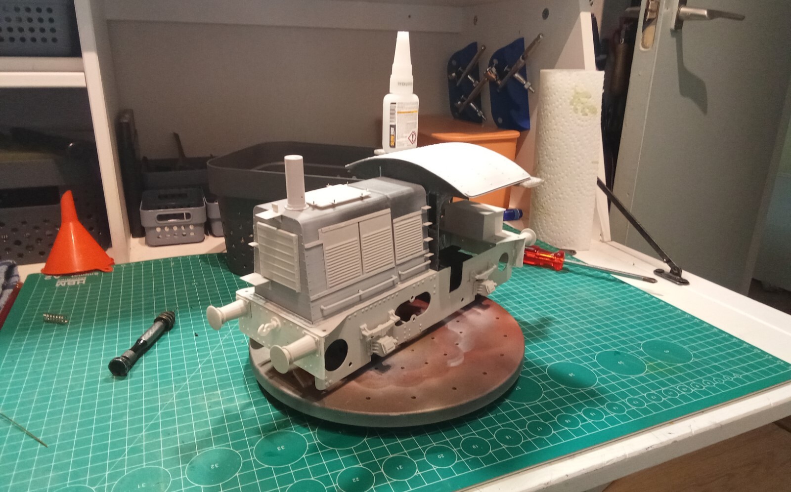

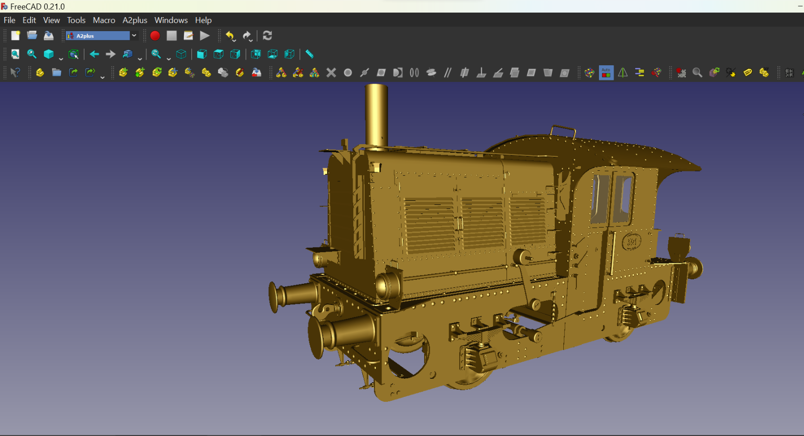

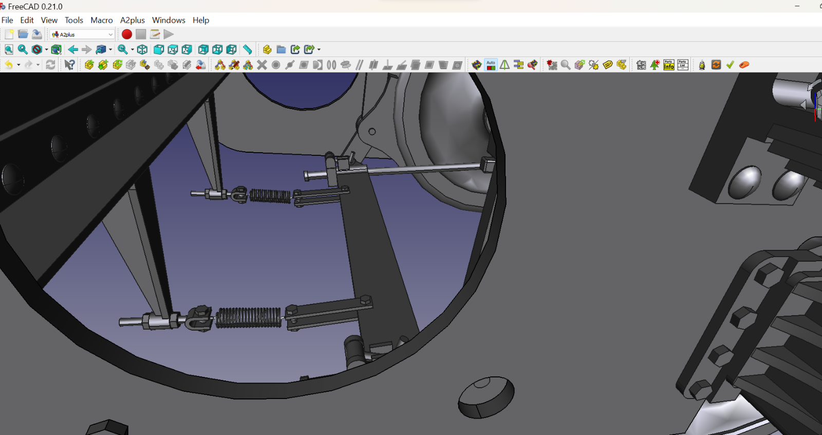

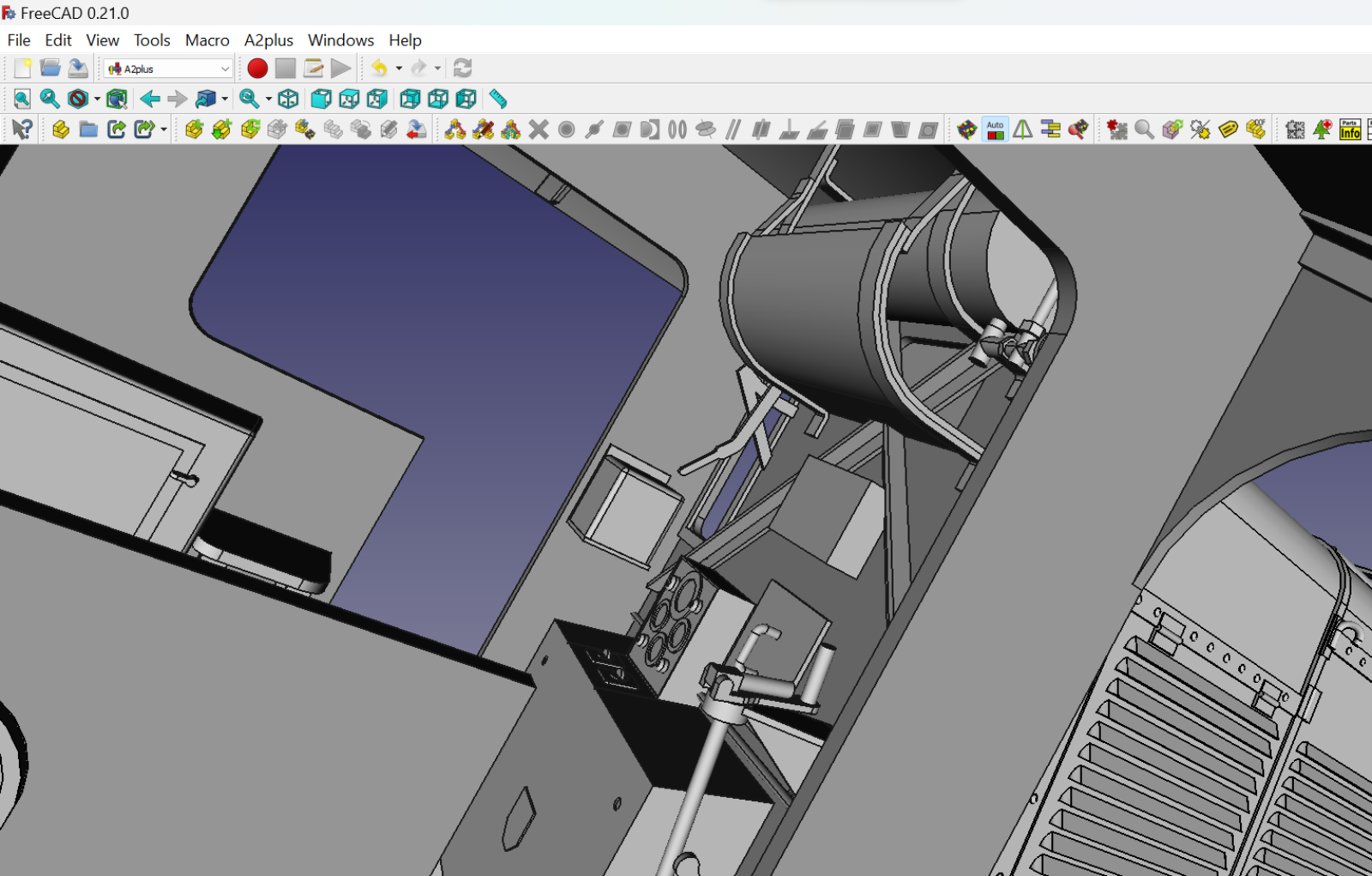

Ik ben zelf bezig met het bouwen van een statisch model in de schaal 1:24 door middel van het tekenen van een 3d model en deze in losse onderdelen 3d te printen en samen te bouwen.
De sik is een vrij simpel model qua vorm maar door de vele losse onderdelen en vele klinknagels lastig na te bouwen.

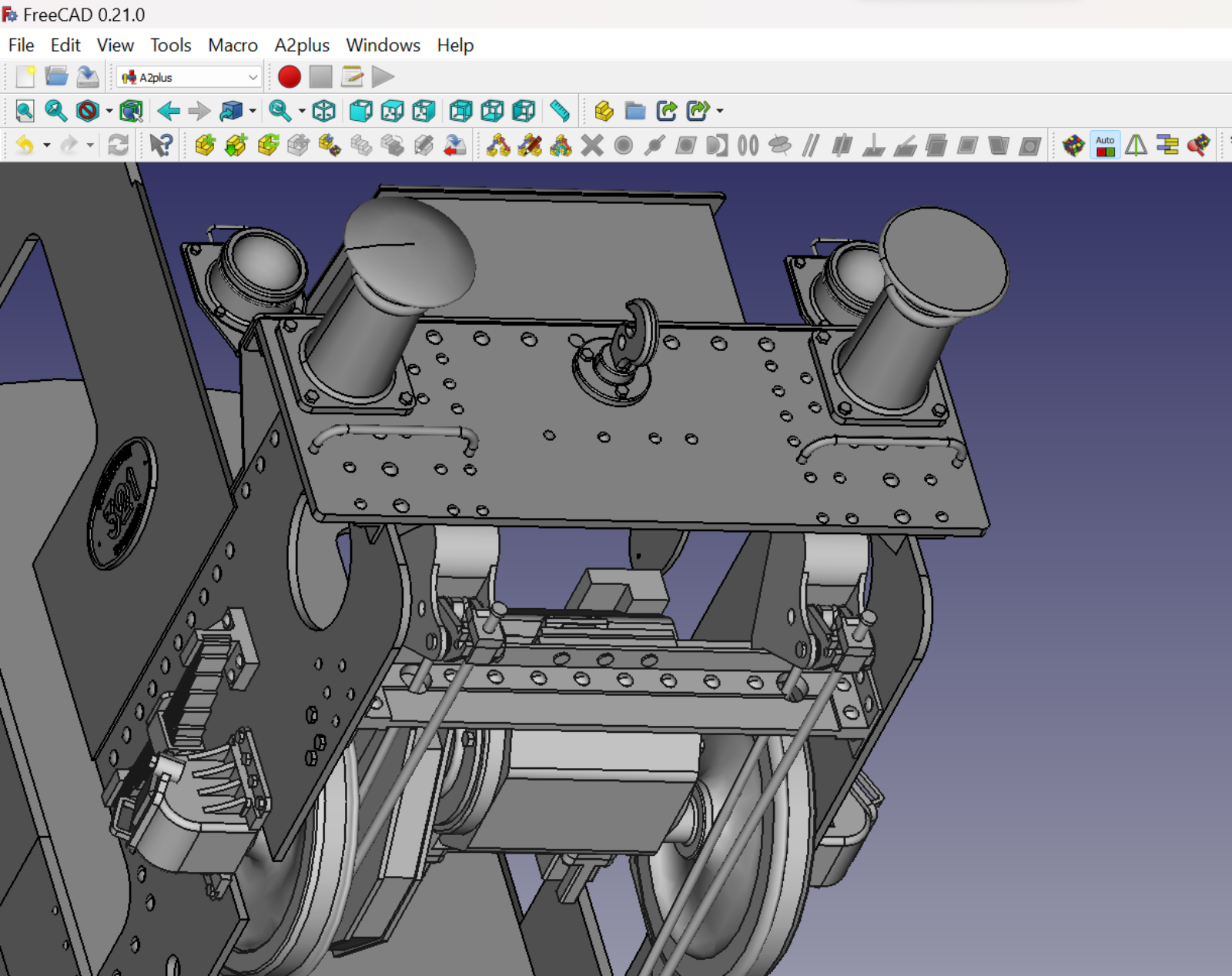

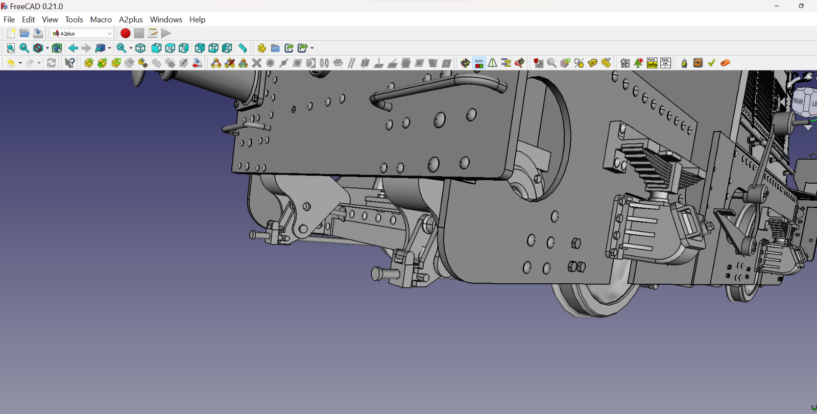

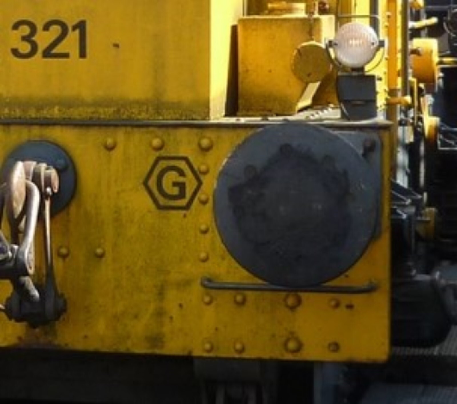

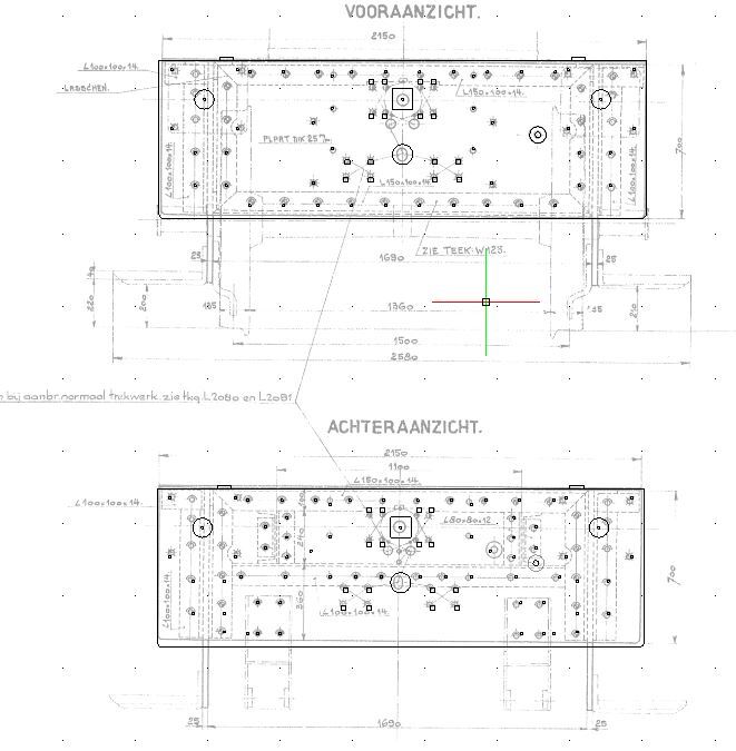

Dit is dan ook een mooie project om te volgen, heb een paar punten van kritiek.
Als eerste de bufferbalk achter bij deze is het klinknagel patroon echt anders dan de voor bufferbalk.
Zie ook de volgende foto’s
Een belangrijk onderdeel wat ik mis is de remsteller aan de achter bufferbalk van de achteras.
Dit echt een herkebaar onderdeel als je aan de achter kant van een sik staat.
Dit geldt ook voor de twee steunen aan de voorkant van de weerspanners van de rem van de vooras
Verder mis ik het gat in de voorwand cabine van de kachel/warme lucht.
Maar ook de positie/hoogte van het scherm klopt bij het prototype ook niet.
Ik hoop dat je wat kan met mijn kritiek

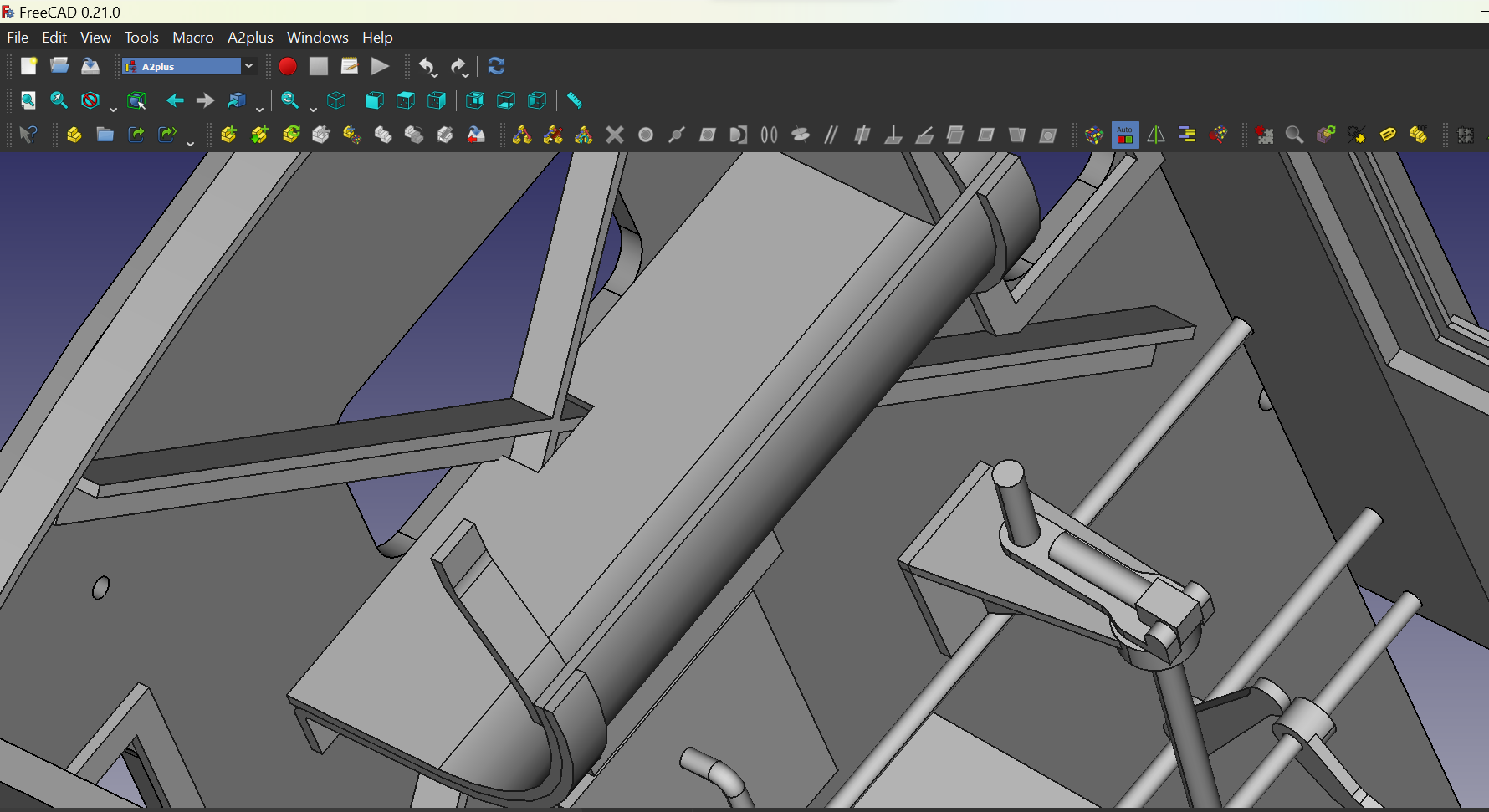

Als laatste nog een foto van mijn model in aanbouw.
Ik moet nog genoeg onderdelen aan het 3d model toevoegen voor die compleet is.
Ik heb voor 2024 nog genoeg werk te verrichten aan mijn model
Groet Ronald.

Hoi Ronald,
Bedankt voor de opmerkingen, bufferbalken zijn aangepast. Had ik dus verder niet naar gekeken, omdat ik de eerste serie wil bouwen, daar zijn de klinknagels vlak afgewerkt, voor model dus niet aanwezig..
Enkele gietdelen moeten nog getekend worden, dat klopt dus.
Het interieur van moedermodel zaten nog wat afwijkingen in, daar was het een moeder model voor, om de fouten eruit te halen. Verder dat "gat" iv verder niet echt zichtbaar volgens mij, zit achter scherm/tank??

even gekeken naar de ets , mijn gevoel hieronder, jullie zullen hier misschien al naar gekeken hebben ?
is het niet mogelijk om de frame platen en buffer platen te laseren?
nu worden er veel elementen dubbel ge-etst waar (ik denk) dat veel frame platen in de la verdwijnen.
of een optie om 2 aparte sik te maken op 2 aparte platen
Cor
Berichten: 1555
Reactie #432 Gepost op:
30 December 2023, 15:34:40 »
Ja, daar is zelfs veel over nagedacht en gesproken.... laseren is gewoon veel duurder, denk aan 5x. Verder zijn de bufferplaten niet over, moet je 2 op elkaar solderen.
Verder als je alle versies eigen ets zou maken , wordt etsplaat iets kleiner, maar moet je 4 verschillende etsplaten maken, dat gaat weer veel meer kosten, omdat de film dan ook 4x betaald moet worden, ipv 1x nu..
Vandaar dat het zo is, enige wat je over houd, zijn 2 frame zijwanden en 1 huif.
