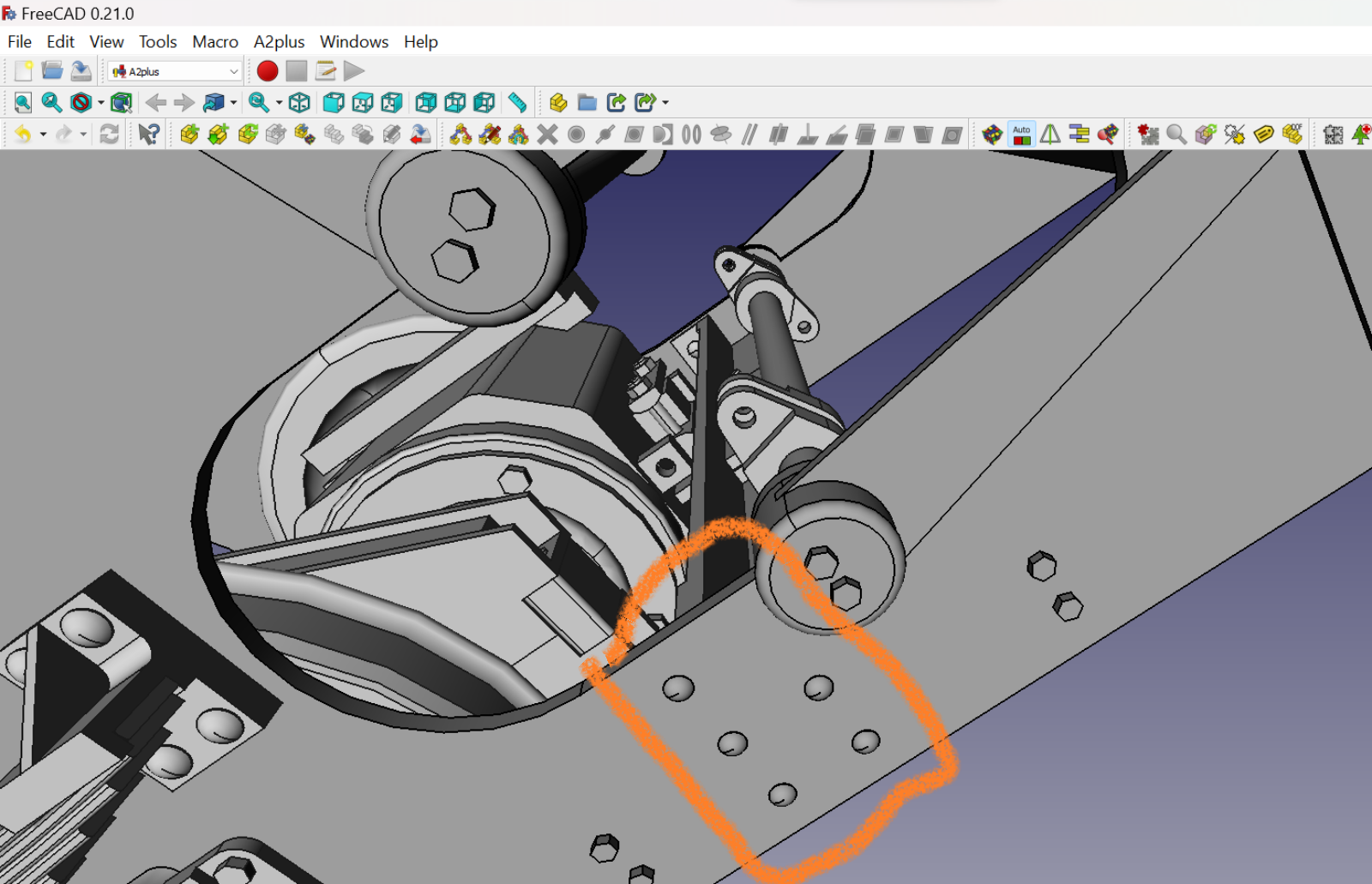

Dan zijn er nog een paar gaten en klinknagels die op het frame aangebracht moeten worden:
Rood: 4 gaten bij Deelserie 1/2 en 3 gaten bij Deelserie 3/7. Baanruimers.
Oranje: Niet bij Deelserie-1. Deelserie-2/7 wel. Dwarsverbindingen, aanpassing remsysteem. Zie ook bufferbalk.
Groen: Scheenplaatafsluiters
Blauw: Ik zie niks constructiefs er direct achter aan de binnenkant.  Mogelijk een hulp bij het verwijderen van de pin van het remblok. Wie?
« Laatst bewerkt op: 09 October 2023, 11:32:45 door FritsT »

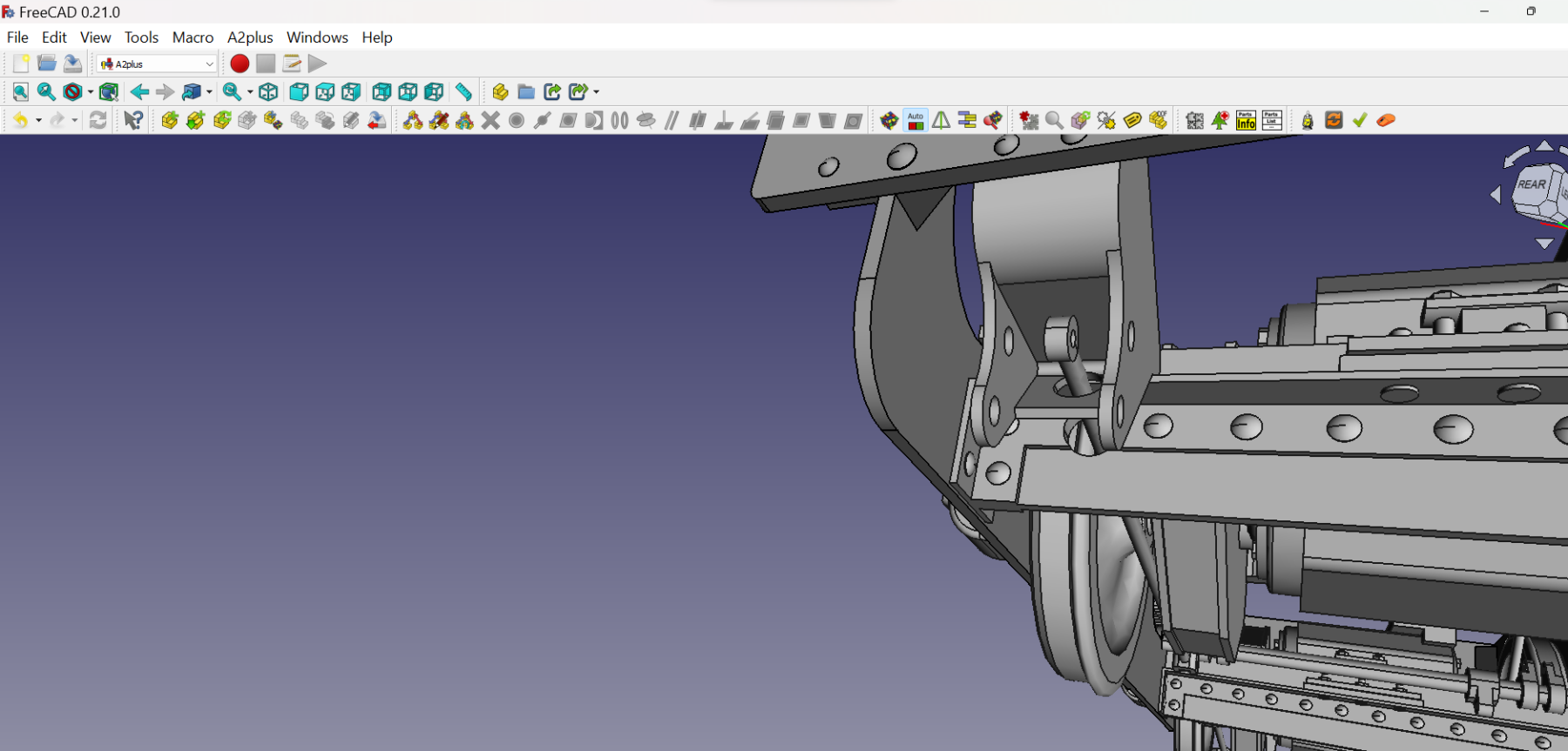

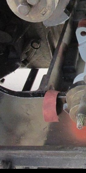

DH1-3104
  • Berichten: 236
  • Hobby 3d designer, Schaal 1:43,5 en 1:24
Re: NS-200 Sik. Bouwproject in Spoor- 0 en Spoor-1.
« Reactie #157 Gepost op: 09 October 2023, 12:17:57 »
Dit zijn dwarsverbindingen maar tevens ook de neusoplegging van de tractie motoren.
Achter maakt het ook deel uit van de rem van de achter as, dit is ook zo bij de eerste deel serie.
Alleen is de bevestiging bij de eerste deel serie met blind klink nagels.
Groet Ronald.
Met vriendelijke groet Ronald Hofmeester.

Ronald,
Die 2x5 oranje klinknagels....die snap ik nu helemaal.
Omdat ik binnen het frame een los aan te brengen aandrijfunit ga maken, heb ik geen ruimte voor die dwarstangen. Dat worden dus alleen klinknagels met niks er achter.
De groene gaten voor de scheenplaatafsluiters heb ik er inmiddels in zitten. M0,8 zeskant boutje. Afstand 1,0 en 3,0 vanaf binnenkant scheenplaat.
De rode baanruimers komen als ik de gietdelen heb. Dan passen ze zeker.
De blauwe gaten ga ik er straks in maken. Appeltje-eitje. Diameter 1:1=75 mm. In spoor-1 is dat boortje 2,3mm.
