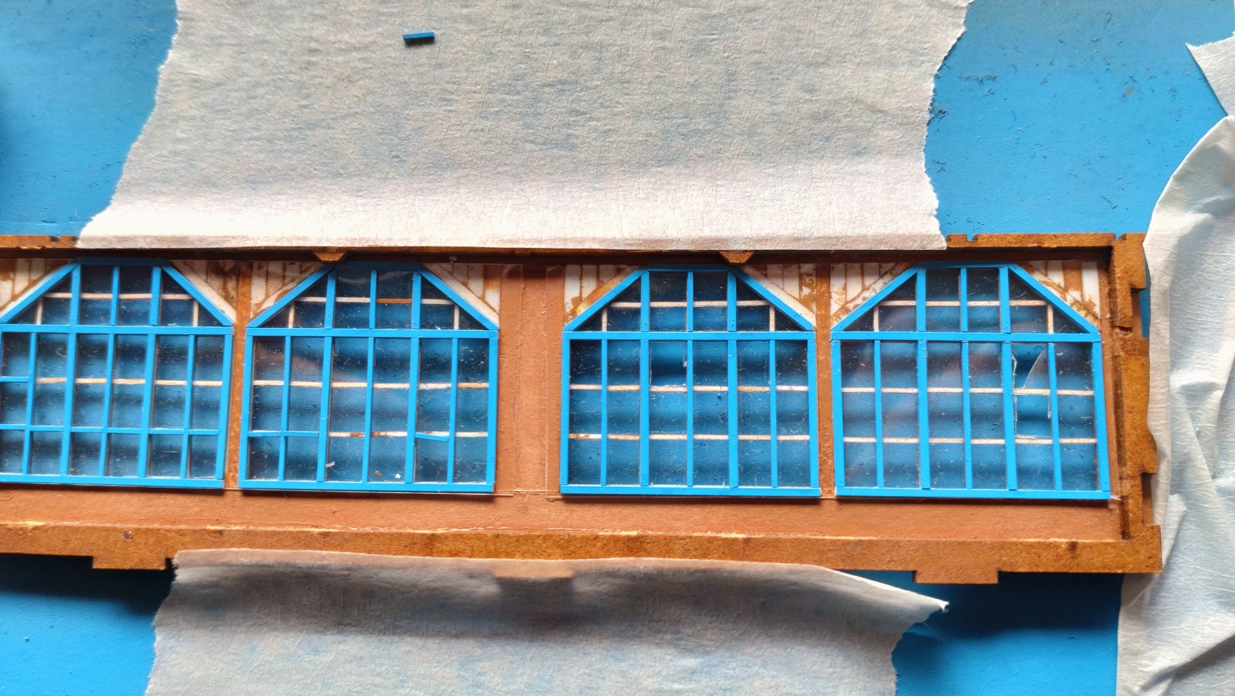

Bauarbeiten:

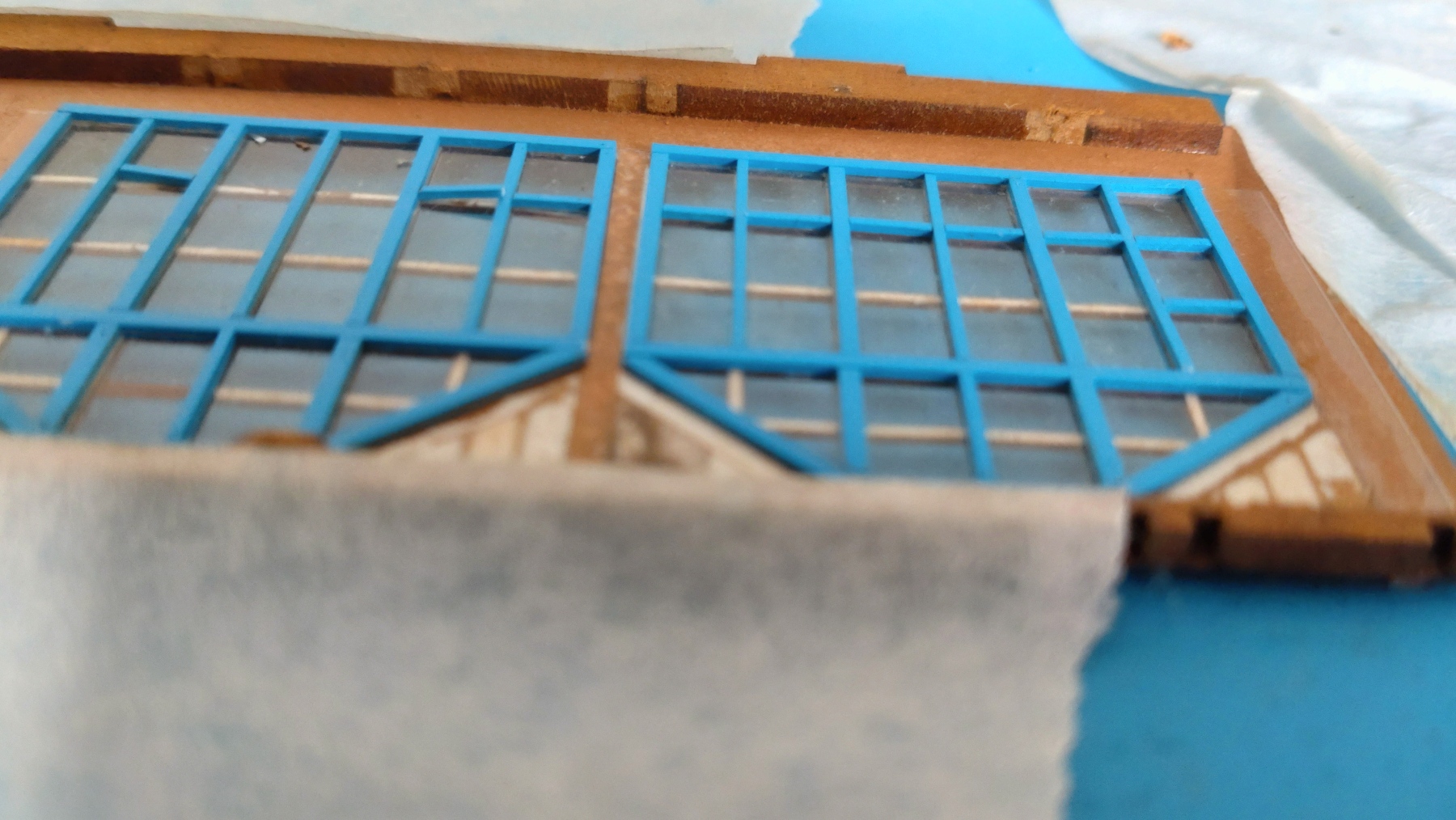

Het geveltje is wel af. Het ziet er goed uit vind ik zelf. Er is alleen een ding niet goed gegaan. Ik had het plan alle kleine raampjes dezelfde hoogte en breedte verhouding te geven. Zoals op de schets die ik had gemaakt. Ergens is dat niet goed gegaan. Ik heb het te laat in de gaten gekregen. Blijkbaar was ik zo over geconcentreerd dat de glasroedes precies de goede maat hadden dat ik verzuimd heb om even afstand te nemen en mijn fout op te merken. Het stoort niet echt heel erg in het aanzicht? Wat vinden jullie? Als ik het laat zitten zo dan moet ik de voorkant ook zo maken anders lijkt het meer als een fout. Het is overigens geheel lukraak, of uit de losse hand gebouwd.

Bouw update: ik ben alweer iets verder met het maken van de gevel voor het gebouw op het perron voor de voetgangerstunnel. Zoals gezegd de binnenkant van de ramen moet net zo worden als de buitenkant. Dit geveltje wat ik nu maak is eigenlijk aan de binnenkant ook een zichtzijde aangezien door het vele glas kan men in het gebouw kijken. Als ik daar verlichting in maak zal je dat ook goed kunnen zien.

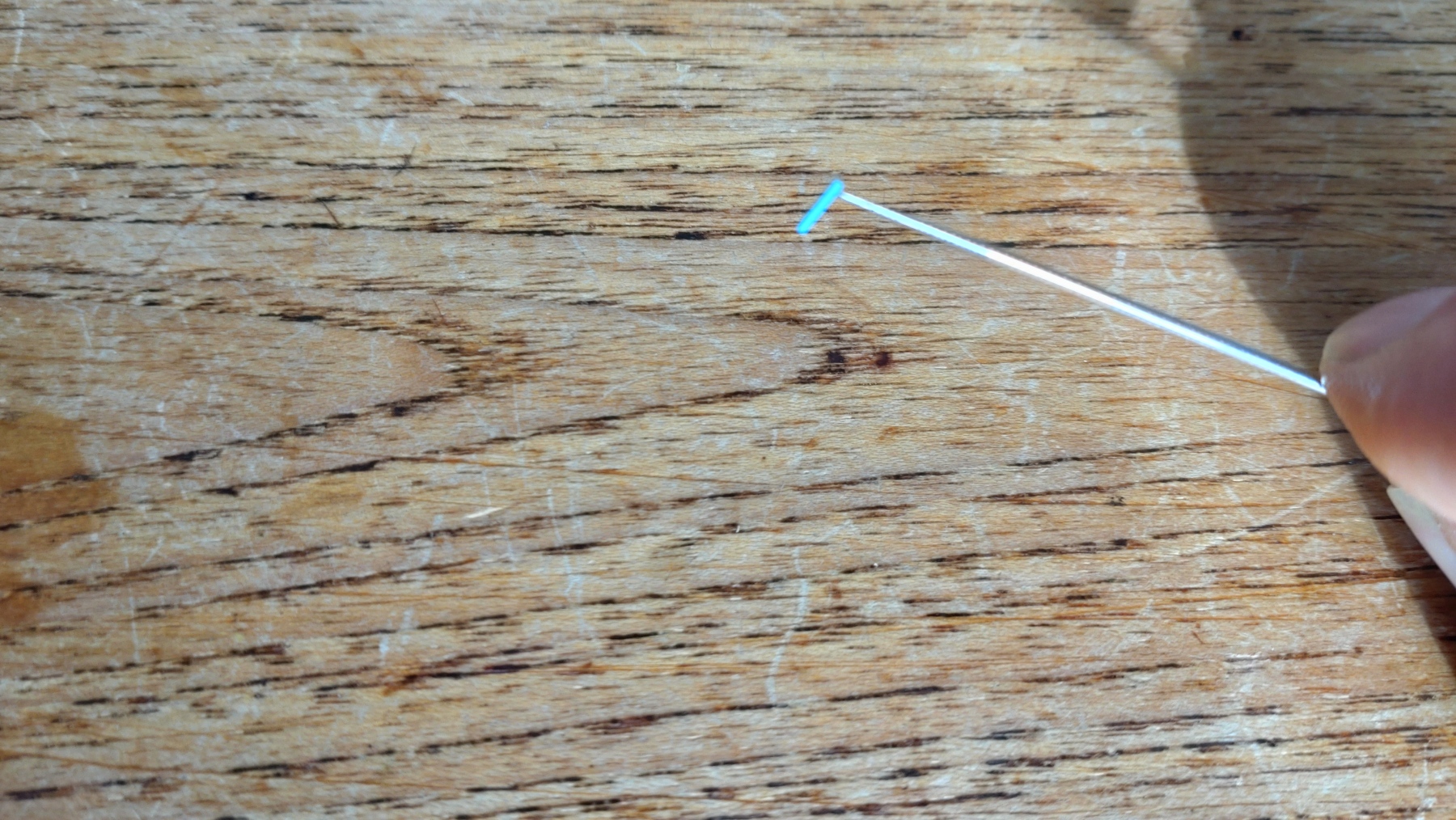

Het gaat vooruit maar heel gestaag. Waarom? Het is onnoemelijk veel werk. Het is monnikenwerk. Een partij van 4 ramen zoals je hier ziet; er zijn al meer dan 250 precies op maat gemaakte strookjes van tevoren gespoten styreen voor nodig. De kleinste stripjes zijn 0.5 x 0.5 x 4,2mm ongeveer waarbij door de handbouw daar ook een miniem verschil in kan zitten. Dus elk strookje moet apart precies op de tiende mm worden afgekort. Die strookjes zijn ook zo klein, dat je niet moet hoesten boven je werk, ander is je strookje foetsie. Dat weer proberen terug te vinden is soms meer werk dan gewoon een nieuwe maken.
Dat is overigens 250+ strookjes voor alleen de ramen aan een kant. Dus voor de omlijsting van die ramen is nog veel meer nodig. Ik moet echter 2 gevels maken zo, met allebei de binnenkant en buitenkant. Dus dan kom je voor alleen de ramen aan de zijkant van het gebouw al op 1000 strookjes. En dan moet ik ook nog de rest van het gebouw maken. De voorgevel met 2 openslaande deuren en de achterkant die wordt iets minder gecompliceerd omdat ik daar al kant en klare ramen voor heb.

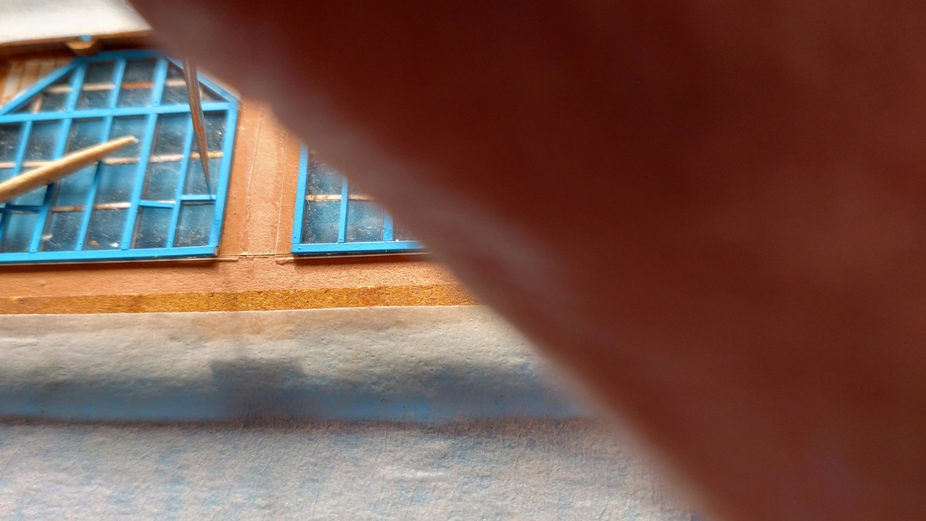

Ik kan al die strookjes ook maar met een beperkt aantal tegelijk op het glas lijmen. Ik gebruik Crystal clear met een verdunning van ongeveer een deel lijm en 2/3 delen water om zo min mogelijk te hoeven schoonmaken. Het is daarvoor ook te klein en fragiel. Met een naald prik ik het precies op maat gemaakte strookje op, een pincet is al te grof en daar komt bovendien lijm aan te zitten waardoor je het dan niet kan plaatsen. Met de naald plaats ik dan het strookje wat ik van een klein filmpje lijm voorzie met een klein penseel op het glas waarna ik een sate prikker pak, die druk ik dan voorzichtig op het strookje waarna ik de naald met een draaiende beweging uit het strookje kan halen zonder dat het verschuift.
Kijk maar even mee naar de vooruitgang!
Ik was me al bewust van de hoeveelheid werk wat hier in gaat zitten. Leuk is het ook niet altijd maar, uiteindelijk zie je toch wel een mooi resultaat ontstaan denk ik.
Laatst bewerkt op: 16 October 2025, 11:32:17 door 741230
Groet Erik

Petje af, ik doe het je niet na!!
Je bent wel lekker bezig zo en het resultaat is inderdaad goed.

Dankje Michel, wat ook een heel cool effect is als je schuin langs dit raam naar binnen kijkt dan zie je dat de glasroedes aan de binnenkant een andere kleur hebben. Een heel subtiel detail.

Knap gemaakt Eric, het wordt mooier en mooier.

Prachtig resultaat!
Het is bijna therapeutisch als ik het zo zie.
