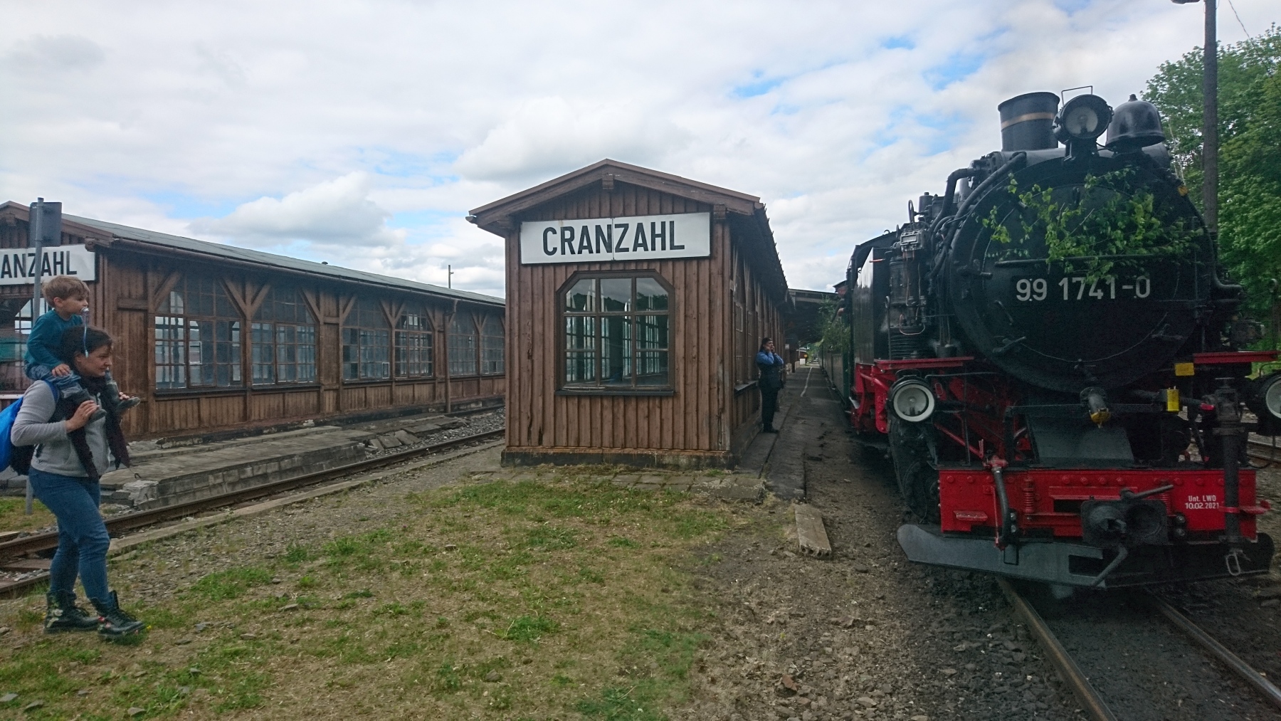

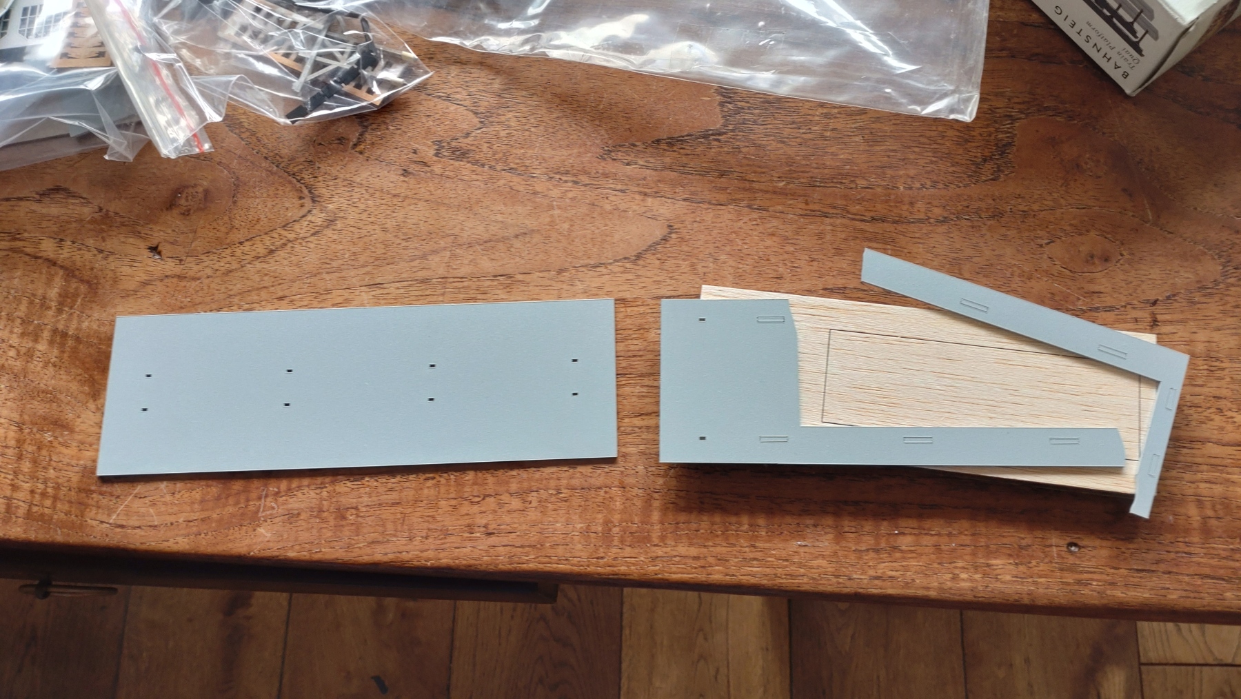

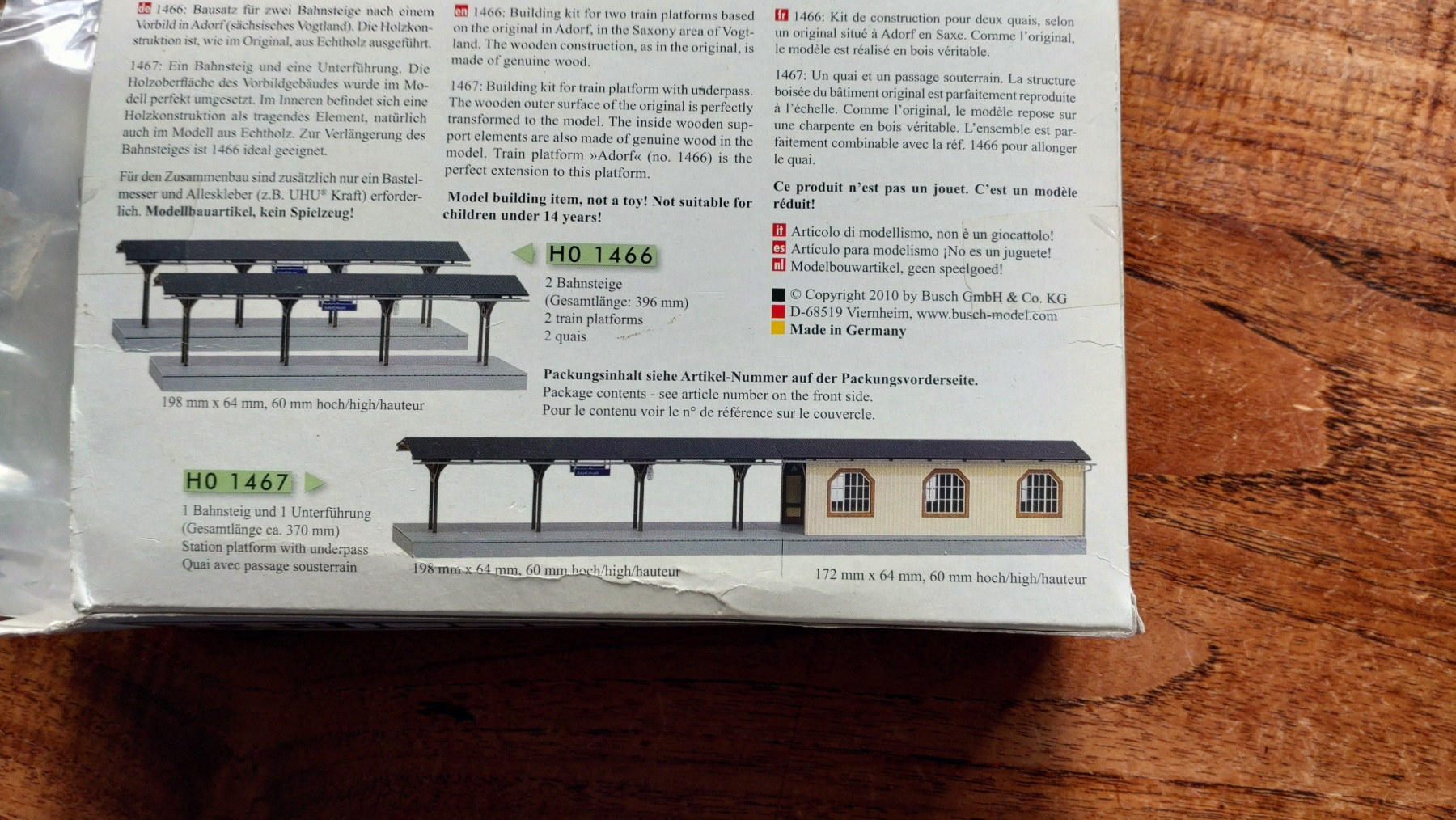

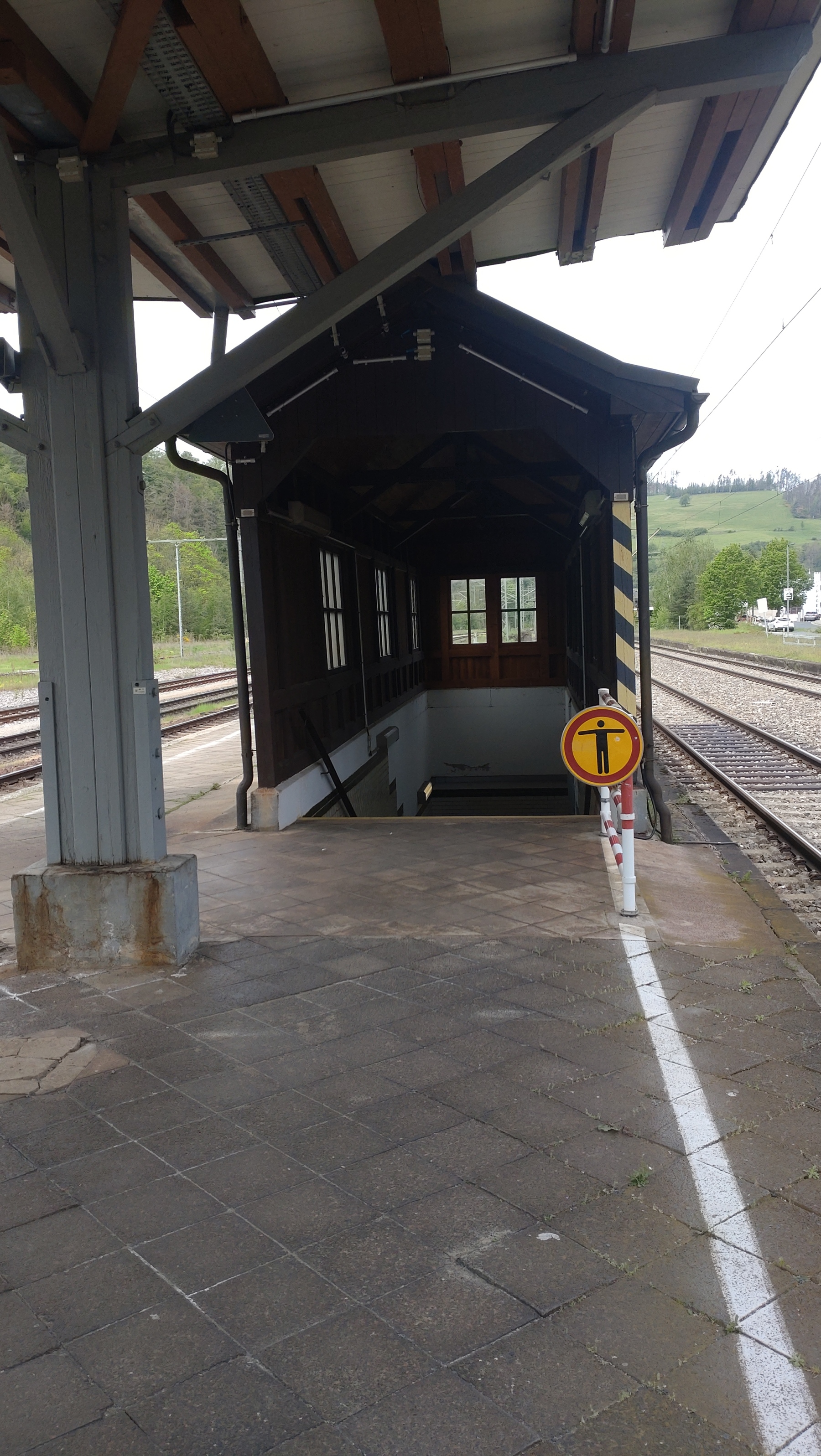

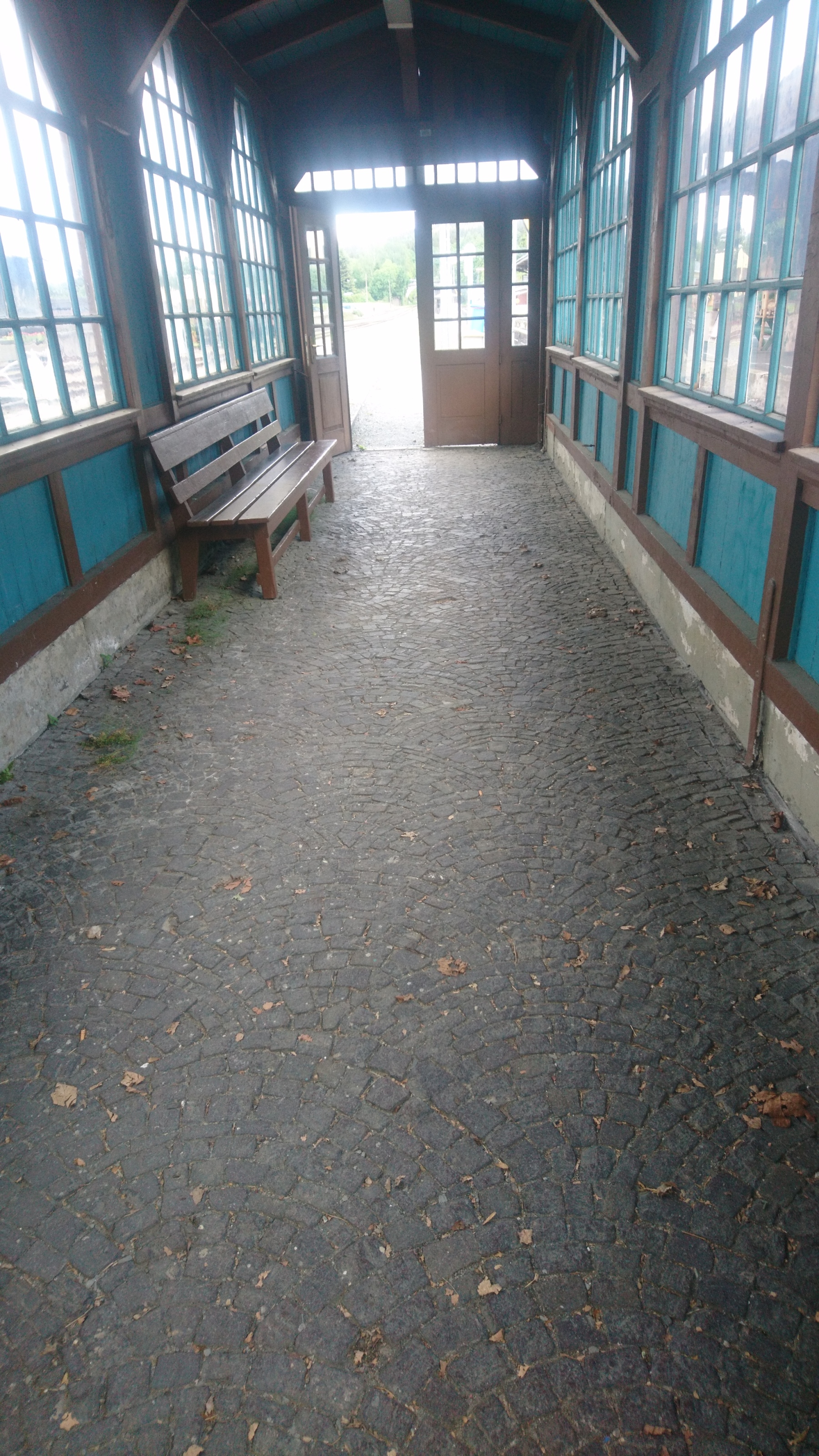

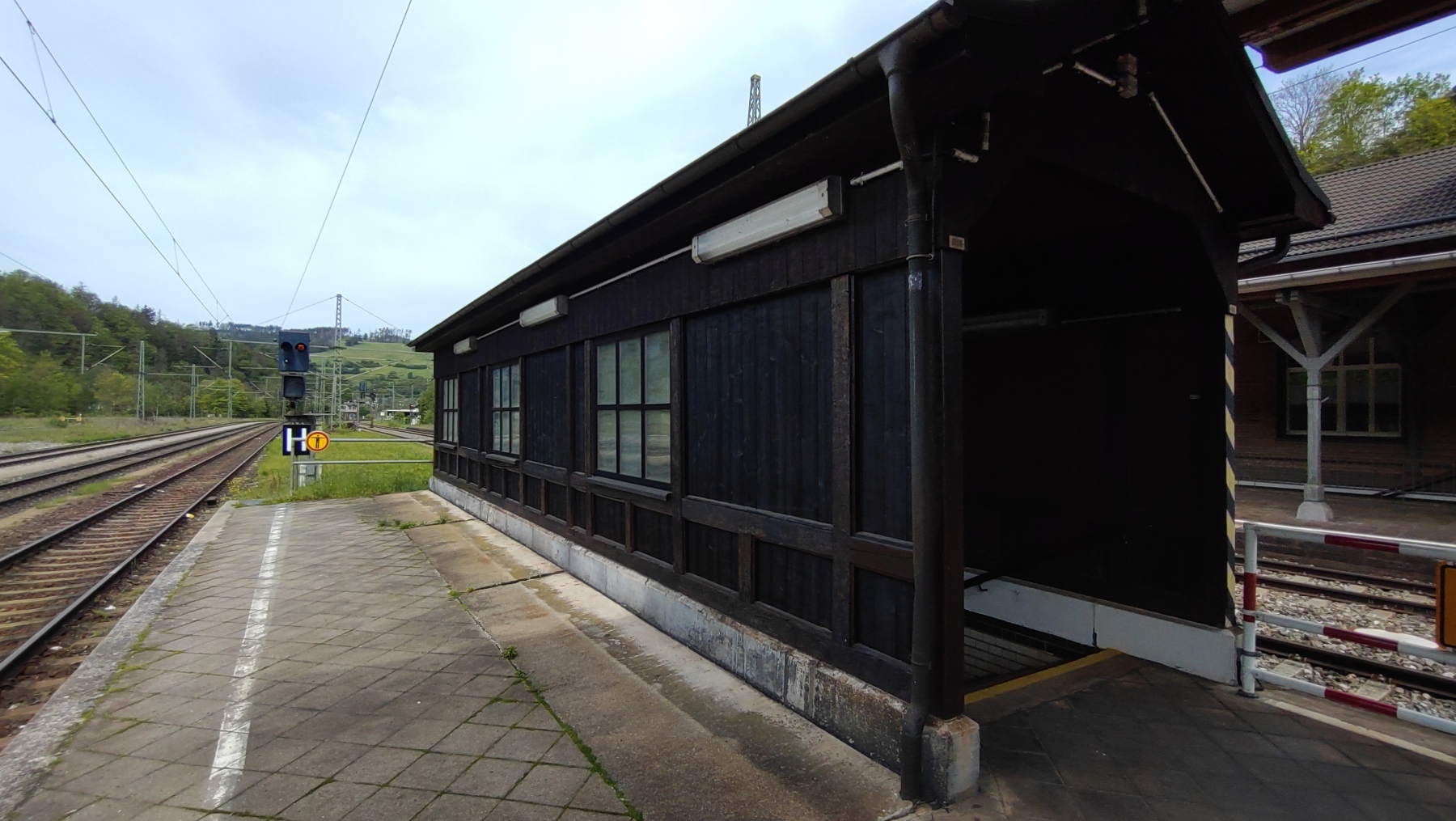

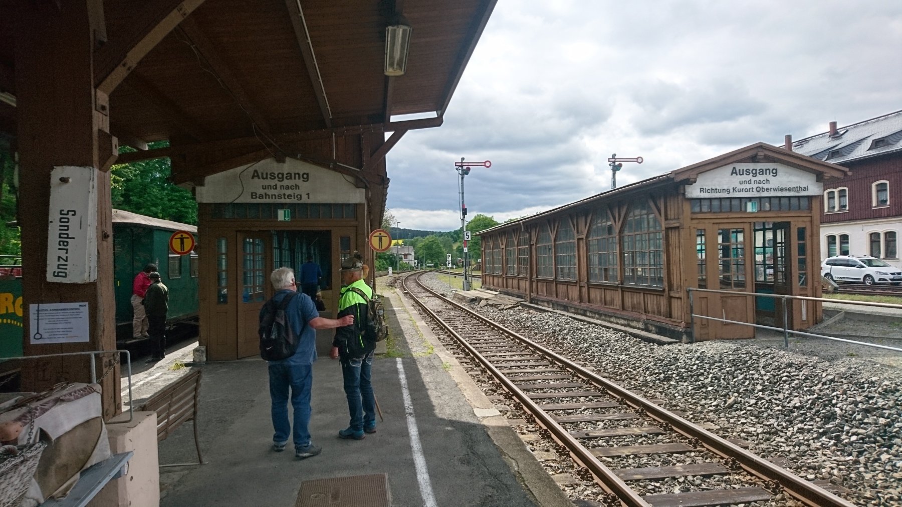

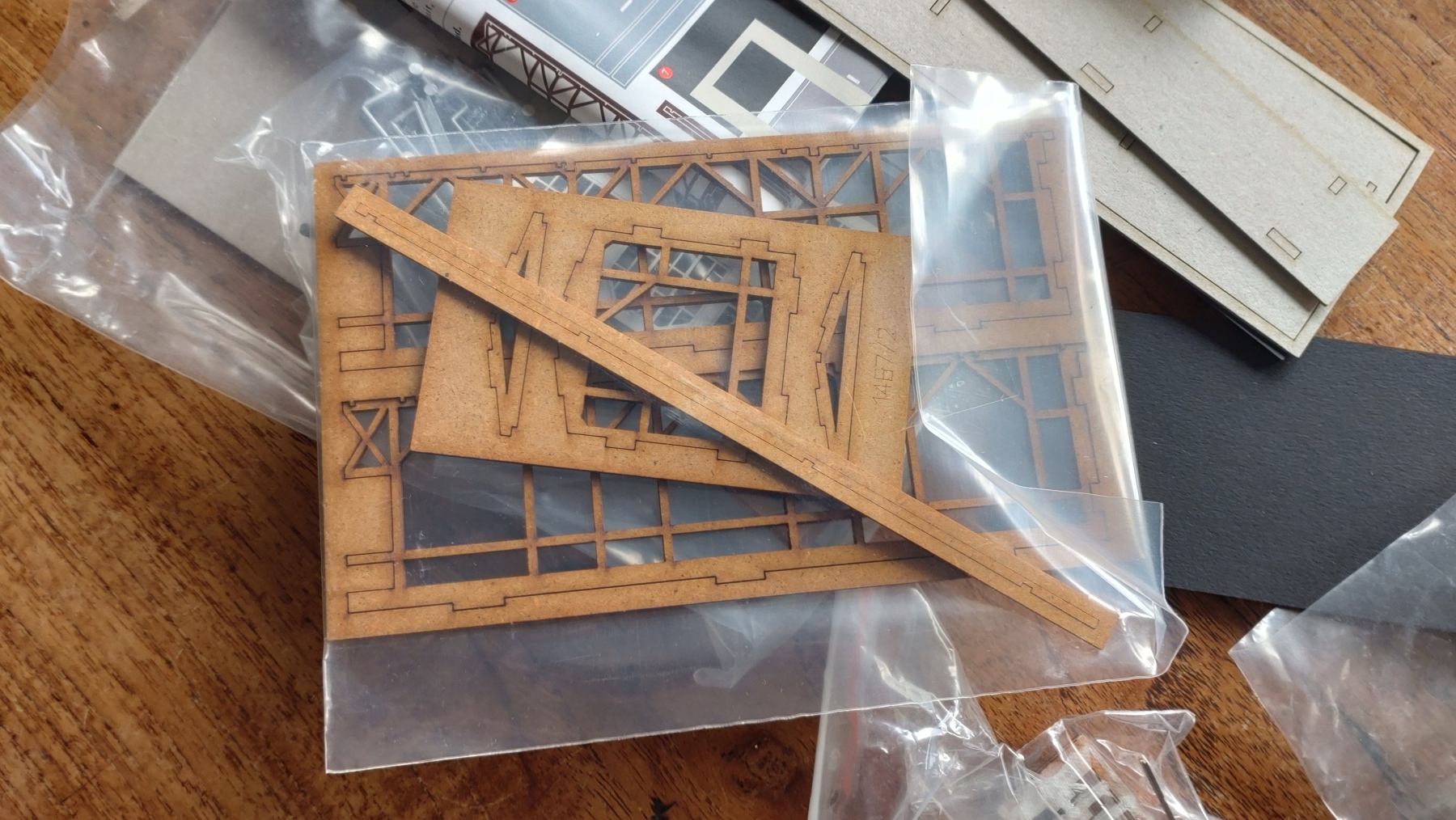

Dus ik ben maar een beetje aan het nadenken over de projecten van de herfst. Ik ga de laatste set perron overkapping bouwen. Van Busch. Met het gebouw voor de voetgangerstunnel. Ik moest even kijken, of ik op de beoogde plek op de baan ruimte heb voor een gat te maken voor die trap naar de voetgangerstunnel in het gebouw. Die zit overigens niet bij het bouwkitje. Busch vind blijkbaar maak het zelf maar als je dat wilt, en dat gaan we dan maar doen. Met leuningen erbij.
Nou die ruimte op de baan voor een gat, die is er. Het kan net, vlak naast een een stuk hout van het frame onder de baan. We hebben plek.

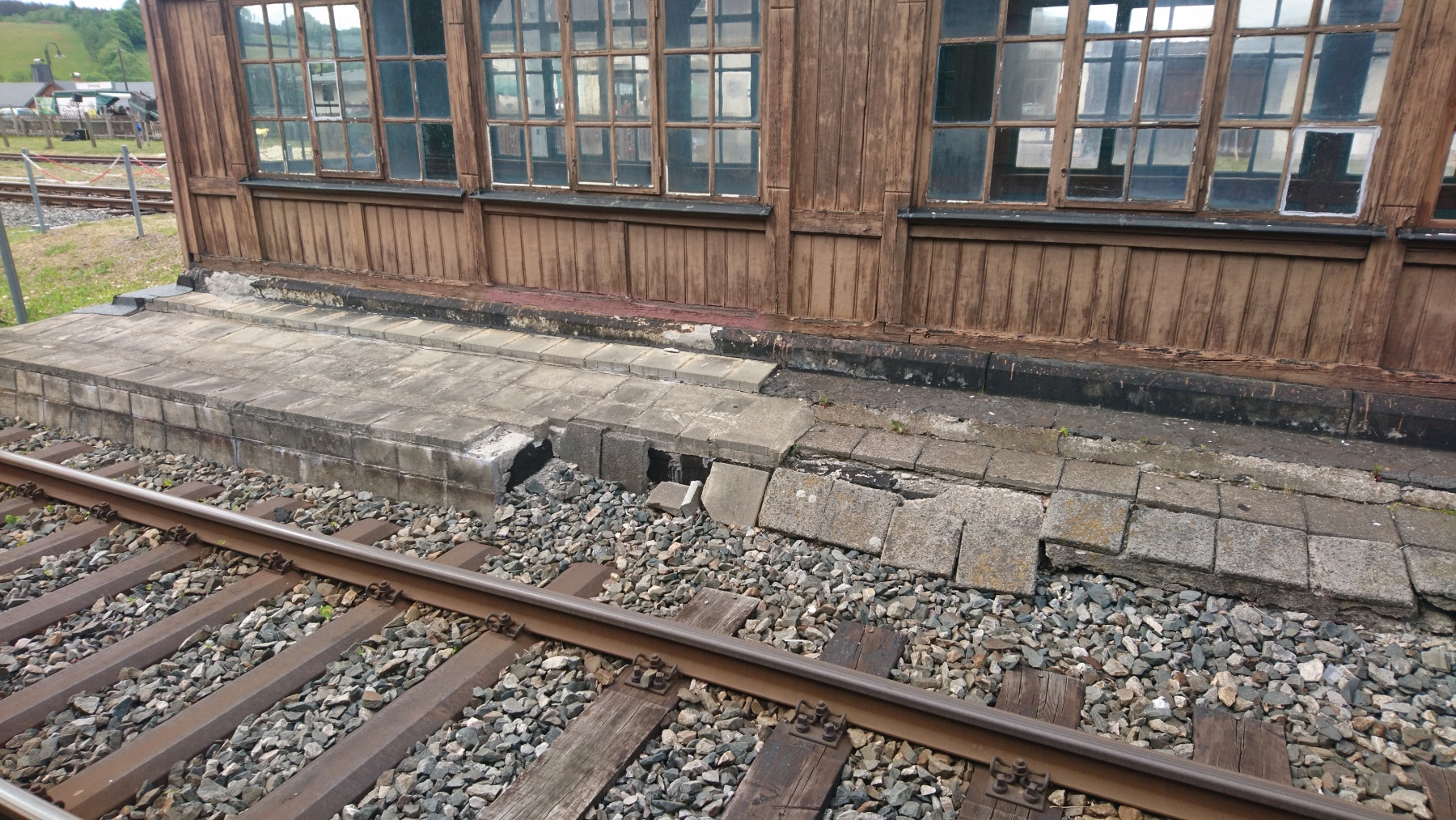

Ik heb op onze reizen naar Oost Duitsland wat foto's gemaakt van dit soort gebouwtjes. Die zoek ik er even bij om inspiratie op te doen voor de kleuren en alle details.
Dit is het uitgangsmateriaal.
Laatst bewerkt op: 05 August 2025, 17:00:32 door 741230
Groet Erik
Verzonden vanaf mijn
Fleischmann transformator
Berichten: 2154
Re: Bauarbeiten im gange
Reactie #1091 Gepost op:
06 August 2025, 12:19:29 »

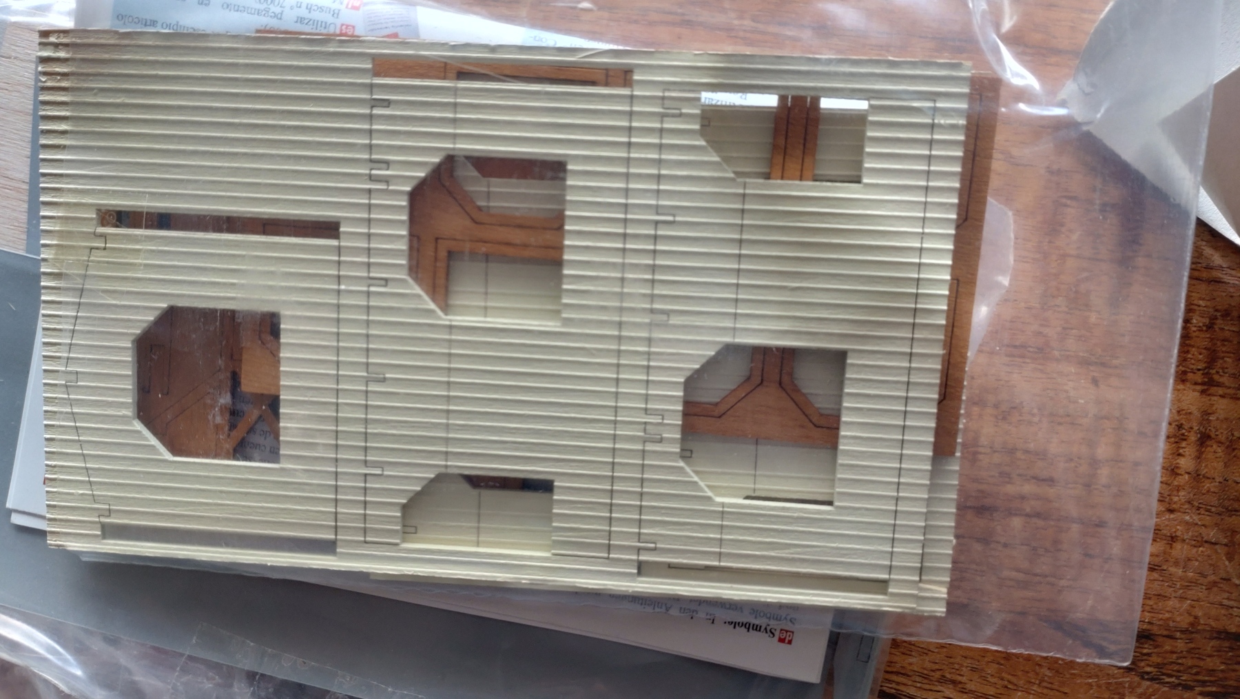

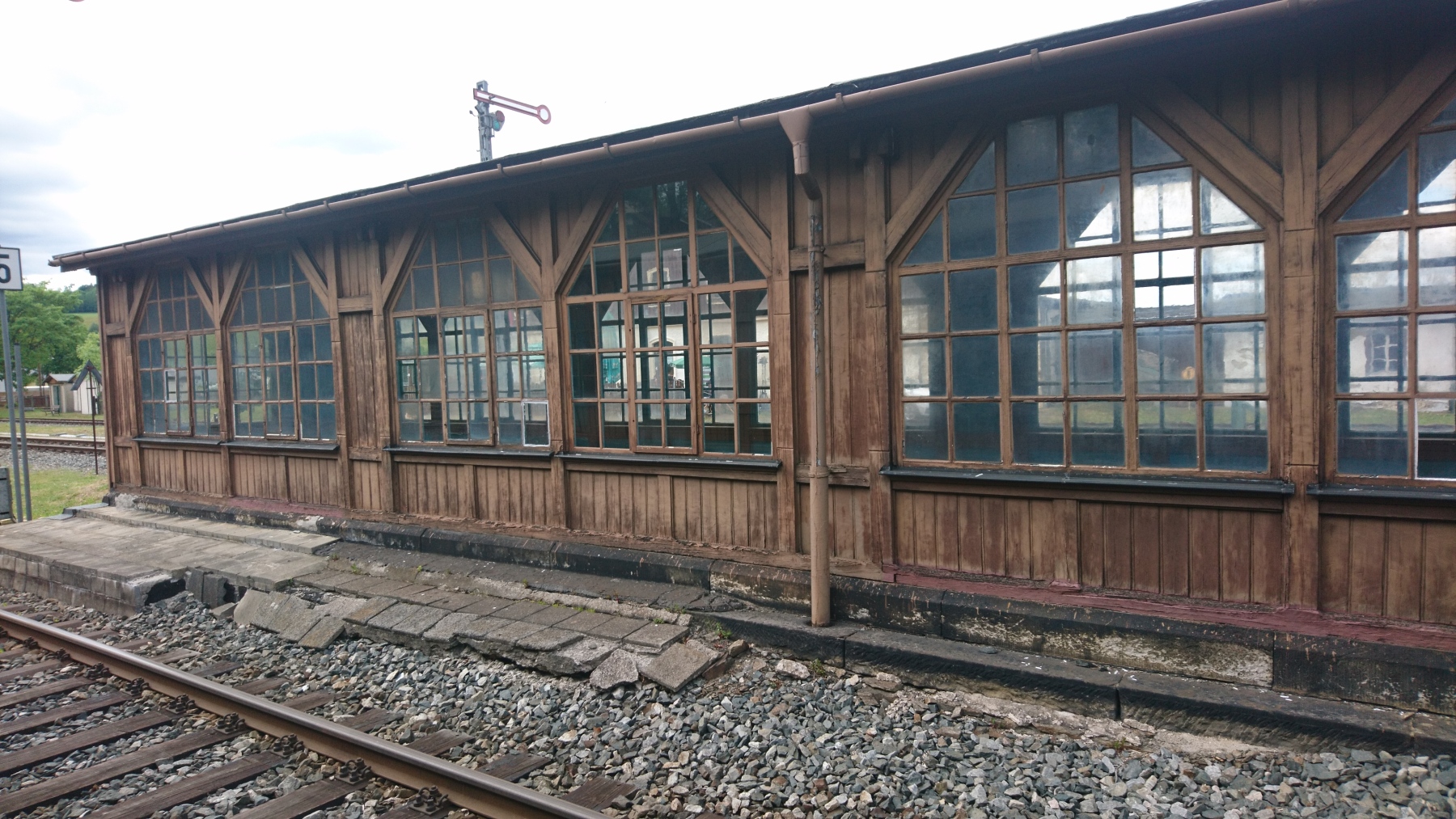

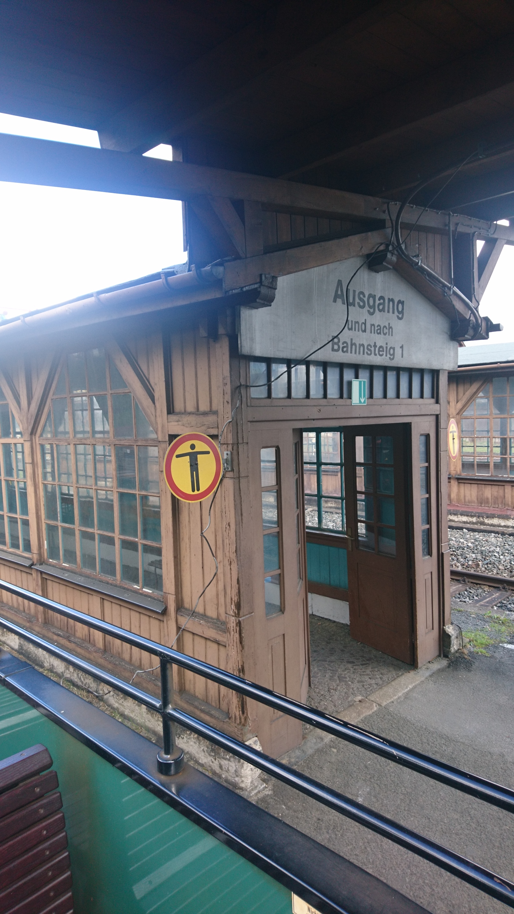

De foto's bestudeerd. Het gebouw van Cranzahl lijkt een beetje op het model van Busch. Alleen heeft de Busch minder ramen. De gevel bekleding is anders. Cranzahl lijkt op kraaldelen en Busch dat is planken koud tegen elkaar met een rachel over de naad getimmerd. Dat zie je overigens ook veel op boeren schuren in Oost Duitsland.
Ik vind zelf meer ramen wel mooi denk ik. Je kan dan ook beter naar binnen kijken. Dus ik ben van plan om de hele wanden (zij en achterkant) opnieuw te maken. Ik kan de ramen gebruiken als mal voor de afmetingen. Ik moet er dan 4 bij maken. Dan komen er 5 ramen in de zijkanten ipv 3.
Ook wil ik de entree maken zoals Cranzahl. Dicht met 2 openslaande deuren. En van binnen moeten de wanden net zo mooi worden als de buitenkant.
De kleuren van Cranzahl vind ik ook heel mooi. Exterieur beetje melkchocolade licht bruin. Interieur dat zee blauwe met bruin voor de balken en de spanten.
Ik heb styreen, balsa, papier. Ik heb mijn chopper, mes en lineaal.
Groet Erik

Super al die details Erik! Feestje om te zien/ lezen
Mvg Koen
Eric v C
Berichten: 1240
Reactie #1094 Gepost op:
07 August 2025, 10:31:47 »
Mooi Erik,
Ik herinner me van de spoorlijn naar Zittau op Bahnhof Zittau Vorstadt een soortgelijke toegang.
Geeft een heel bijzonder sfeer aan het station en perron.
Heel fraai om na te bouwen.
