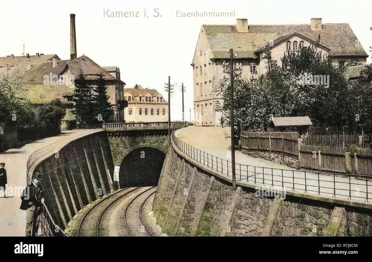

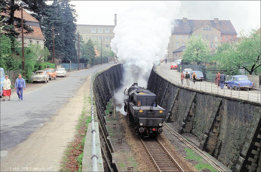

Verder heb ik ook al wat ideetjes voor de tunnelingangen beneden.
Zo vond ik de eisenbahntunnel in Kamenz ook heel mooi om een beetje na te gaan bouwen. Eens kijken of we dat kunnen inpassen.
(foto RN Lawrence)
(foto RN Lawrence)
Inderdaad een prachtig plaatje om na te bouwen (y)

Zo denk ik er ook over.
Dat is misschien ook een idee voor mijn toekomstige baan, maar dan met dubbel spoor. ::)

Schitterend om zoiets te bouwen  (y)
