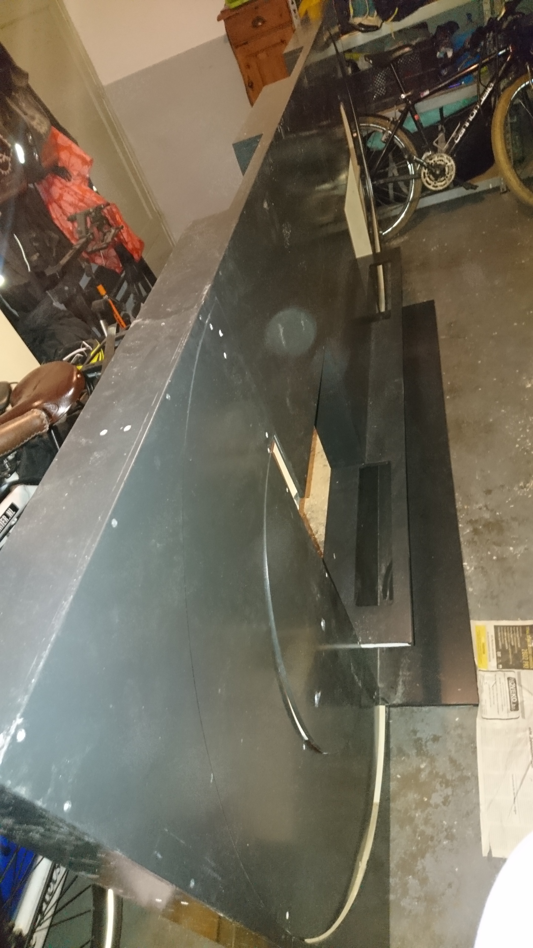

Nogmaals bedankt Dirkjan.
Ik waag me maar weer eens aan een bouw update. Er waren weer wat bauarbeiten. Mijn vader was een week voor onze geplande vakantie plots overleden, daardoor hebben wij onze vakantie helaas moeten annuleren. Naja het is maar zo. Daarom was ik wel een paar weken thuis en had ik tussen alle rouw en uitvaartzaken wel ook een paar momenten om wat te doen, en dat heb ik maar gedaan. Het was erg warm, maar dat kon me niet tegenhouden.
De baan hangt inmiddels in de kast.
Hij past in de kast. Aan elke zijkant is 16mm over.
Ook aan de onderkant, een ander punt van zorg, is nog maar net genoeg ruimte over, voor een handgreep (leek me makkelijk met opzetten is geen plaats meer. Ik pak de tafel met opzetten nu door het mangat, maar als daar ooit een passtuk inkomt moet ik iets anders verzinnen. Komt goed.
Ik kan 'm voorlopig alleen opzetten. Eerst de 2 middenpoten en daarna die aan de hoeken.
Aan de onderkant 2 latten bevestigd voor wat extra stijfheid. Deze latten fungeren tevens in het werkgat of mangat als sponning waarop ik mijn passtuk straks kan laten rusten.
Ik had een paar poten gemaakt van 44x44mm geschaafd hout. Daar een gat in geboord en een zgn. verbindingsmoer ingetikt. De poten staan nu beneden die hebben een laagje werkblad olie gekregen dat had ik toch nog staan van de eettafel. die ik heb gekocht op marktplaats en heb opgeknapt. Ook moest ik nog een groot gat stoppen, daar had ik nog Cellulol voor staan en fijn zaagsel. Dat mix je tot een papje en kan je als een soort van gupa toepassen. Ik had dat voor onze eikenhouten vloer staan nog van de verbouwing van ons huis.
Tafel is volledig waterpas. Belletje in het midden.
Ook de voeding moest ik nog aanleggen. Een paar uur lang met kabelgoten in de weer. Dat stond ook nog in de berging in een hoek.
