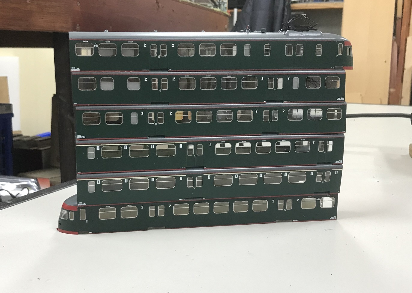

De bouw van het zesje gaat gestaag verder.
Na alle touch ups zijn de kappen in de blanke lak gezet. Ik maak hier gebruik van de satijn/zijdeglans lak van Sencys, te verkrijgen bij de Praxis.
Vervolgens de ramen plaatsen gemaakt van strookjes clear van Evergreen.
Voor de deuren spuit ik nog een zilveren strookje tussen twee tapejes om de raamspijl aan te geven. Deze spijl zit niet op de ets van de raamlijsten.
De ramen lijm ik vast met cristal clear.
Op een één of andere manier 'blijf ik de muizeneus toch wel er mooi vinden. Alleen nog de lampringetjes plaatsen en de handgreep naast de cabinedeur.
De AB
De Br zonder restauratie aanduiding
A
B
De Bk eventjes los geplaatst op zijn onderstel
De BDk ook dan maar even
En dan hier een variatie op het thema hoe plaats ik een zeswagenstel op de foto, ofwel een turbo dubbeldekker

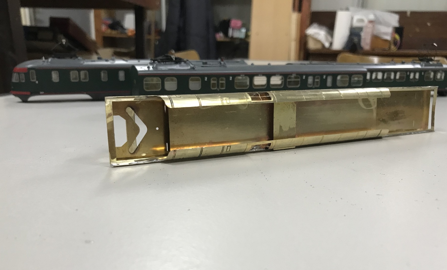

Eindelijk hier zijn ze dan de messing onderstelletje.
Dit zijn de onderdelen voor één onderstel. Je ziet bovenaan de bovenbak dan de twee zijschortplaten, de onderplaat en de onderdelen van de twee instaptrappen.
Waarom in dit geval mijn snijmat blauw is geworden terwijl hij gewoon groen is is voor mij een raadsel.
Ik ga als eerste één schortplaat bevestigen aan de onderplaat.
Ik heb daarvoor op een plank een aanslaglat vastgeschroefd. Daartegenaan de schortplaat geplaatst en daar weer tegenaan de de onderplaat. De onderplaat heb gefixeerd met push-pins zodat hij vlak ligt en strak tegen de schortplaat. Met een blokje hout de schortplaat gefixeerd
Dan stukjes tin in de naad leggen, flux er overheen en verhitten met een soldeer brandertje. Eerst lekker warm stoken tot de tin begint te smelten en dan uitlatenvloeien in de naad.
Na het schoonmaken krijg je dan dit.

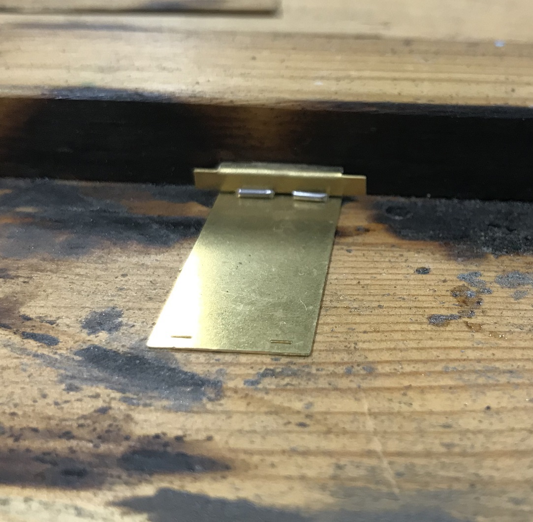

Dan de opstaptreden maken.
De treden bestaan uit drie delen twee treden die je moet buigen en de verbindingsplaat. In de verbindingsplaat zitten twee sleufjes waar de tabjes passen van de treden.
Bij de treden moet je de lange flap aan andere kant van de tabjes haaks om zetten. Hier zit geen etslijntje zodat je dit in bankschroef moet om zetten.
Verbeter punt voor FRIE een etslijntje voor het vouwen en de tabjes langer maken zodat je ze kan torderen zodat ze vastzitten voor het solderen.

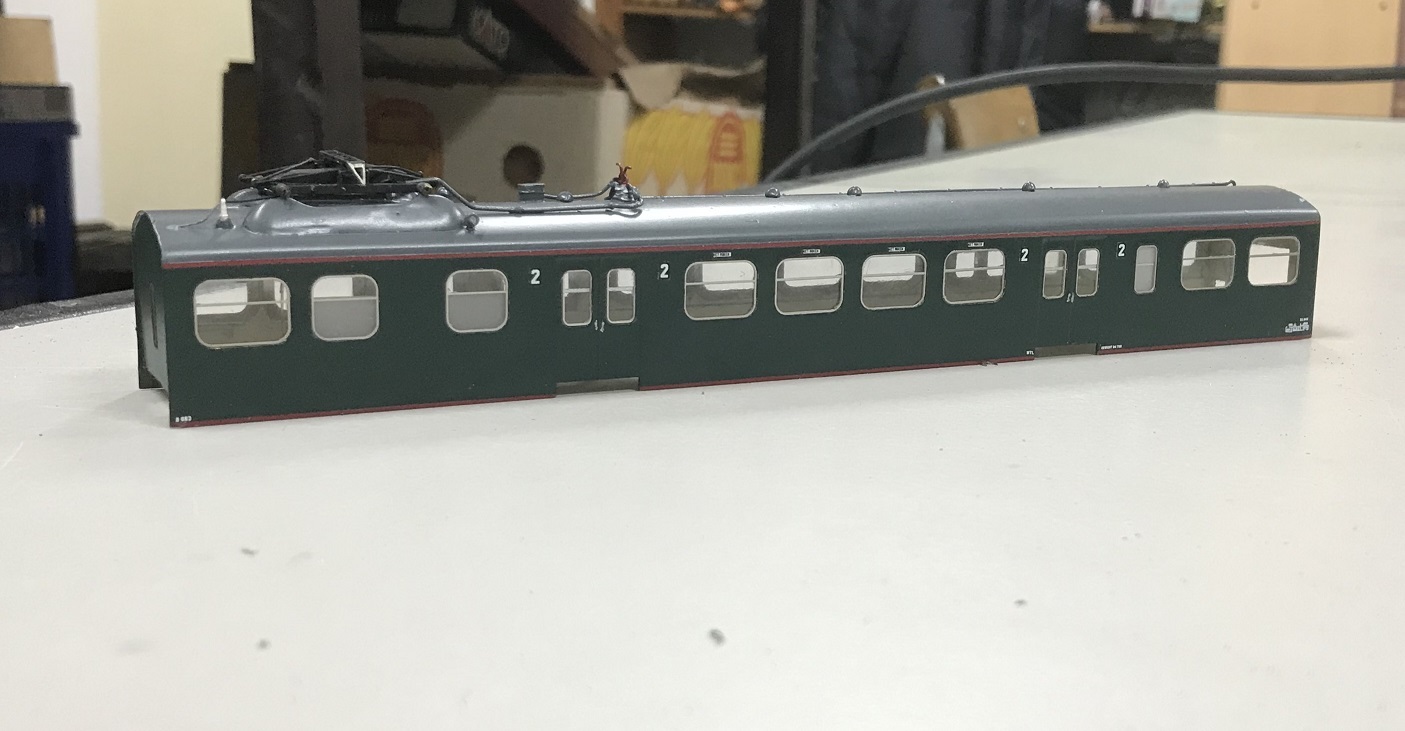

Weer verder met het onderstel. Van het in elkaar solderen van de trapjes heb ik vergeten foto's te maken. Het is niet moeilijk, kind kan de was doen.
Het volgende is om de twee trapjes op hun plaats te schuiven op de onderplaat. Dit nog niet vast maken want we gaan nu de andere schortplaat er tegenaan zetten.
Bodemplaat weer fixeren tegen een aanslag waar nu ruimte is gemaakt voor de uitstekende traptredes.
Snippertjes soldeertin in de naad leggen, flux eroverheen en aan elkaar bakken met een soldeerbrandertje.
De trapjes kan je nu gaan vast solderen. Links en rechts heb je twee uitsteeksels zitten die je vast kan solderen aan de onderplaat
De volgende stap is de boven plaat op de onderplaat plaatsen. Dit gaat heel eenvoudig door de tabjes van de bovenplaat in de onderplaat te plaatsen.
Het vastmaken heb ik gedaan met een paar snippertjes soldeer op een paar plaatsen te plaatsen en plaatselijk te verhitten met een soldeervlammetje. Niet teveel want anders gaat het andere soldeerwerk los.
Dan lekker alles schoonmaken met cilit bang en vervolgens de overtollige soldeer verwijderen met een blauw proxxon polijstschijfje. En dan heb je een bling bling onderstelletje voor je staan dat stevig aanvoelt.
En het past prima onder de kap!

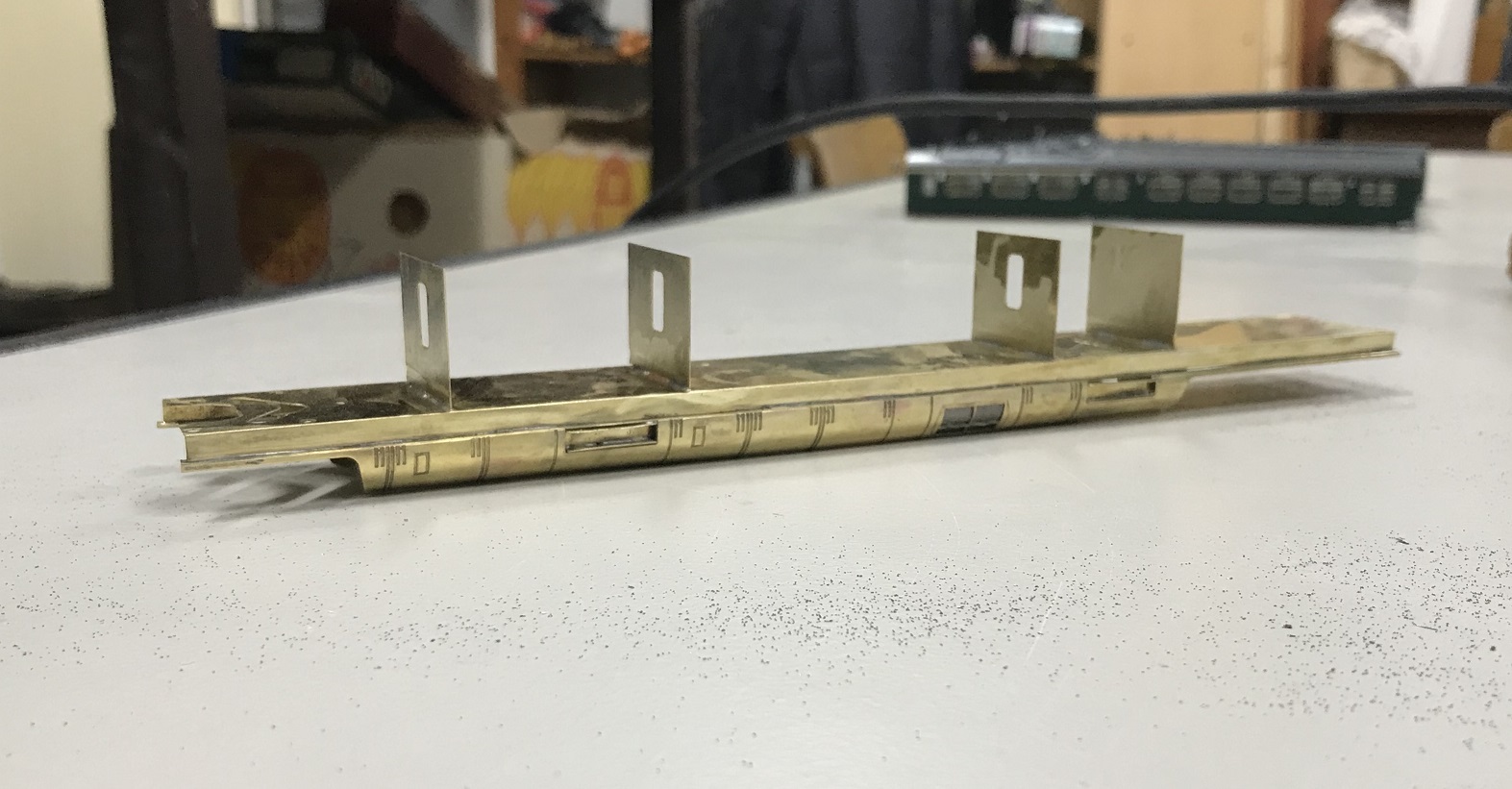

De vorige keer ben ik een beetje kort door de bocht gegaan met de trap constructie. Nu wat meer foto's.
Als eerste het omgebogen trapje geplaats in sleufjes van de verbindingsplaat.
Daar een paar stukjes tin er tegen en met wat flux en de soldeerbrander in elkaar zetten
De tweede trap idem dito
Dan schoonmaken en tin verwijderen.
Kopaanzicht zodat je de constructie kan zien
Nog een poetsplaatje
Het bestaande onderstelletje heb ik verder afgemaakt. Gaatjes geboord voor de Karst-O-matic, schotten geplaatst voor de compartimenten en het rooster voor aanzuigopening van de verwarming geplaatst.
De kap erop en het is al een hele bak die stevig aanvoelt
Vervolgens begonnen met het volgende onderstel, schortplaten zijn gesoldeerd. De bovenkant zit nog los
En van onderen
