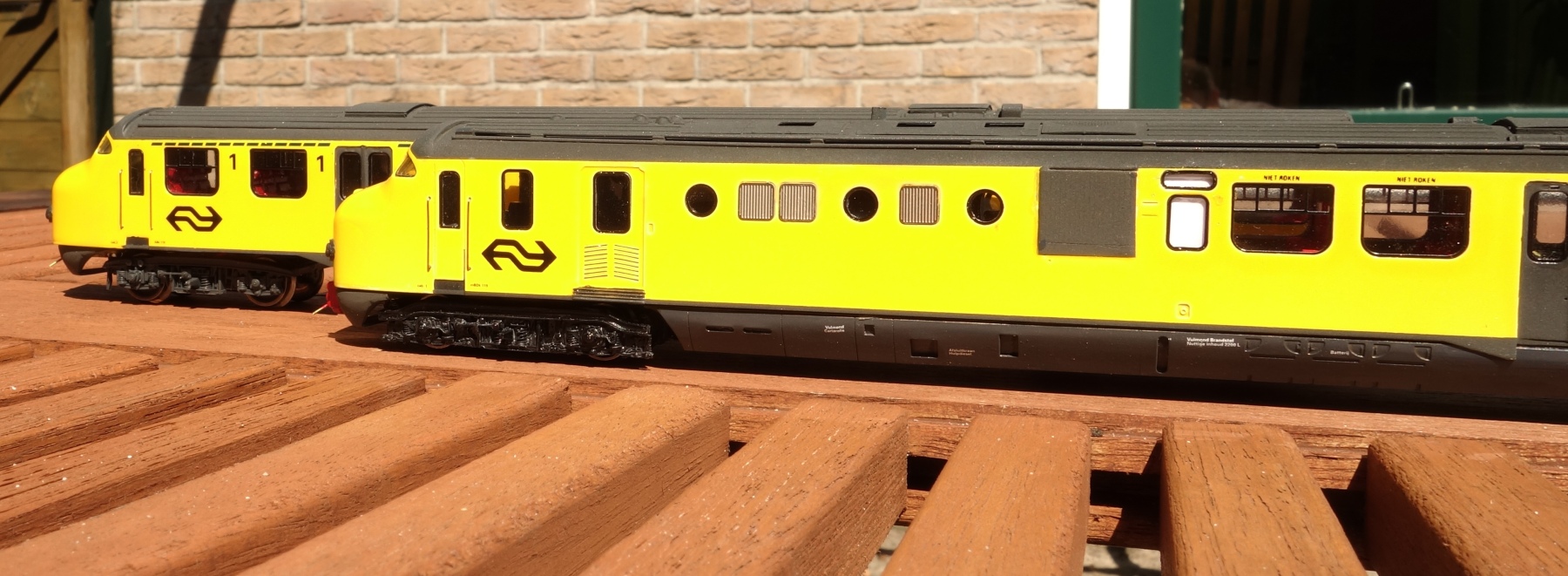

Laatst een kleine line-up gedaan. Dus ik dacht doe eens een grotere.
Een line-up van NS treinstellen te beginnen met de Roco blokkendoos dan de DE3 van MK, de mat 46 van FRIE, de omBC van MK en als laatste de DE5 die gebouwd heb met Mastica onderdelen. De laatste is al vele jaren oud en eigenlijk toe aan vervanginging.

fraai zo'n line-up
Gerard

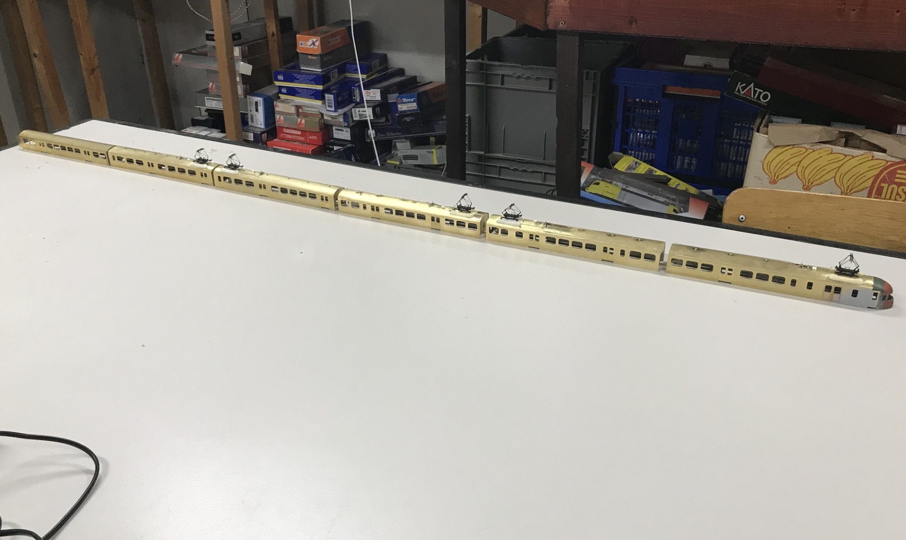

Laatste tijd door allerlei omstandigheden weinig tijd gehad om te kunnen bouwen.
Vandaag had ik weer tijd om aan het zeswagenstel te kunnen werken.
Het eerste wat ik heb gedaan is de daken glad gemaakt met schuurpapier. Dit doe ik om de ribbels van het buigen van het dak glad te krijgen.
Ik doe dit met waterproof schuurpapier en een schuurklos en veel water. Ik begin met korrel 400 en maak het af met 600.
Vervolgens de daken bekijken water er weg moet aan kabelmarkeringen. Op de daken zitten n.l. putjes voor de hoogspanningskabels en de ATB kabels. De versie ik ga maken heeft nog geen ATB dus die markeringen gaan weg. Dat doe ik met een druppeltje secondelijm waar ik vervolgens een mespuntje bakpoeder er op strooi waar door de lijm in één keer hard word en vrijwel direct bewerkbaar is met een vijltje.
Je ziet van boven naar beneden de A, Br, AB, B tussenrijtuigen.
Vervolgens op het dak een hartlijn aangegeven met een potlood (krast niet). Dit is nodig om de gaatjes van de dakventilatoren op de juiste plaats te kunnen boren.
Dan wordt het kanotijd. Net zoals bij de vorige keer maak ik gebruik van een malletje. Daarvoor boor ik een gaatje op de plaats van het hart van de stroomafnemer. Hier zet ik een tapje van 1,2 in. Het malletje schroef ik op het dak en schuif daaronder de kano's. Deze heb ik eerst in de vorm van het dak geschuurd zodat hij aansluit.
De kano's zet ik vast met secondelijm.
Rob

Vandaag weer verder kunnen bouwen aan het zeswagen stel. Veel is hetzelfde als eerder beschreven. Verschil zit in de dakdetails.
Hier heb je de tussenwagen BC / AB
Dit is de tussenwagen B / A
En een bovenaanzicht van beide
Hier mijn poging om een messing rups op de foto te krijgen. Zes bakken is wel heel erg lang
Zoals je ziet moet nu nog de Ck / Bk worden gedaan. Daarvoor moet ik een Lima kap gaan onthoofden. Had ik nog even geen zin in.
