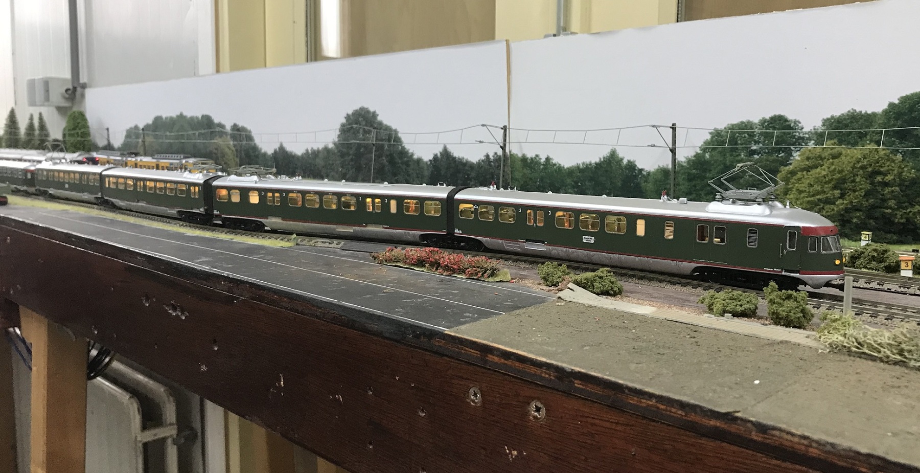

Ik heb wat spulletje binnen gekregen om onder andere het vierwagenstel af te maken.
Ik heb de stroomafnemers nu geplaatst waardoor het nu meer op een electrisch treinstel lijkt  ;D
Hier nog een leuk detail voor de bankjes, de leuningen en bagagerekken. Ik had er eentje laten komen om te kijken wat het effect zou zijn.
Je ziet er wat van...
Mischien ga ik ze er in zetten
En dan een filmpje ....

« Reactie #288 Gepost op: 17 August 2022, 21:02:42 »
Prachtig trienstel Rob.
Heb je de messing schortplaten ook al binnen?

« Reactie #290 Gepost op: 17 August 2022, 21:44:17 »
Bij zulk een schoonheid past uitsluitend eerbiedige stilte  (y)
Groet
Gerard

« Reactie #291 Gepost op: 17 August 2022, 22:34:30 »
Best wel aardig gelukt  ;D ;D ;D ;D
Geintje.
Ziet er nog mooier uit dan het al was, errug fraai  (y) (y)

« Reactie #292 Gepost op: 19 August 2022, 07:23:20 »
Ziet er strak uit Rob. (y)
Die waslijn glijders maken het wel af. ;D
Ik zou dat interieur wel compleet maken, misschien zie je er weinig van, maar jij weet dat het er in zit.

« Reactie #294 Gepost op: 27 August 2022, 15:32:04 »
De isolatoren horen toch niet onder het frame te zitten?
Plaatje mat. 46-2 spoorwegmuseum.
Stephan.

« Reactie #295 Gepost op: 27 August 2022, 17:54:55 »
Rob gebruikt een ander type pantograaf/stroomafnemer voor zijn 4tje (volgens mij type Vickers, maar haal ze steeds door elkaar). Op ns stroomlijn materieel komen 2 verschillende types voor. BBC en Vickers. Tot nu toe zijn alleen modellen met Duitse (Lima en Piko :P ) en BBC (Artitec Mat54, Rivarossi Mat46) uitgebracht.
Robert

« Reactie #296 Gepost op: 27 August 2022, 18:29:41 »
Oh, ik zag niet veel verschil met deze:
Vandaar mijn vraag.

« Reactie #297 Gepost op: 27 August 2022, 19:57:05 »
Scherp gezien!
De kleine stroomafnemers zijn van BBC, die vind je op de meeste hondekopen.
Ik was ook oorspronkelijk van plan om deze stroomafnemers te gebruiken. Echter toen ik besloten had om de oorspronkelijke uitvoering van mat 46 in groen met aluminimum dak te maken konden deze stroomafnemers niet meer. Bij bestudering van diverse foto's van mat 46'ers in het wild zag ik er ook andere stroomafnemers vaker voorkomen. Deze waren van Metrovick (Vickers) Deze zijn groter dan de BBC en hebben een doosvormige bescherming om de hef cilinder heen i.p.v. van een stroomlijn kano bij de BBC uitvoering.
Ik heb dus bij FRIE vier nieuwe zilverkleurige Metrovick stroomafnemers besteld en die zitten nu op het stel
De zwarte BBC's ga ik hergebruiken op het zeswagenstel. die krijgt dus een ander kleurenschema.
