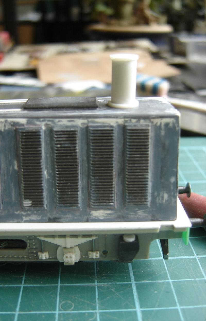

Het begint er idd op te lijken ja, al gaat er van alles mis, vooral kwa maatvoering, plaatsing van de zijroosters etc. Die had ik gemaakt van de zijkant van een dubbel-cd doosje van mister Jimmy Hendrixx nota bene. (sorry Jimmy), maar heb inmiddels echte clapboard van evergreen voor het volgende exemplaar. Deze maak ik eerst af.

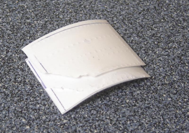

Het dakje had ik al af, maar daar ging wat fout. Ik had de klinknagels voorgeprikt op één laag van het dak, dat uit twee lagen voorgebogen (
) styreen zou gaan bestaan. Daarna het
boven
dak op het
onder
dak gelijmd, maar toen bleek dat een rij klinknagels er zo scheef op zat, geen gezicht. Toen wilde ik het bovendakje er afhalen, maar het scheurde, dus moet ik opnieuw beginnen.
De 4 panelen van het hok zijn zo goed als gereed. De gereedschapbak moet nog (deksel, achterwandje). Dan kan ik de cabine en de huif vast gaan zetten.
De kop is eraf... nu die lange staart nog!

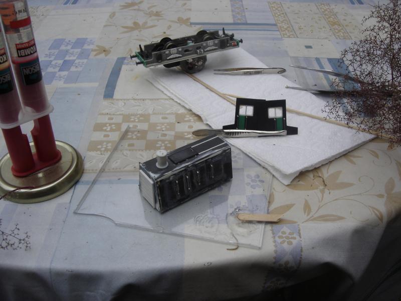

Het is vast al eens eerder geprobeerd, maar ik doe het met spuitjes van de apotheek a 13 eurocent ps. Goedkope huis-tuin-keukenkit (acrylaat) mengen met houtlijm, in het spuitje doen en vooral goed aftekenen en precies mikken, Het is moeilijk de gewenste grootte te bereiken. De mislukte klinknagels kunnen eerst makkelijk verwijderd worden. Wordt langzaam hard en stevig genoeg, maar blijft kwetsbaar.
In geval van het dakje, dat ga ik nu ook maken zonder ingedrukte klinknagels, maar ga ze er pas opspuiten als het in elkaar zit. Dan laat ik wel weer weten hoe 't gegaan is.

Interessante optie....ga ik ook eens proberen.
Ben benieuwd hoe dat het er in de praktijk uitziet.
Gezien de eerdere foto's van jouw kant, ziet dat er veelbelovend uit.
