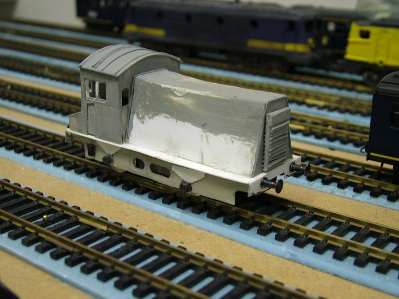

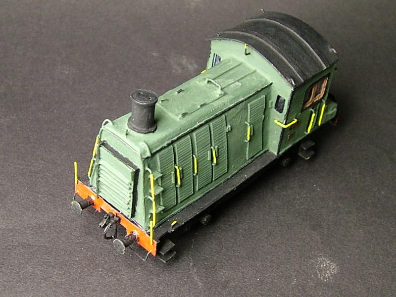

even tussendoor de tussenstand aan mijn kant:
De grote sik in aanbouw:

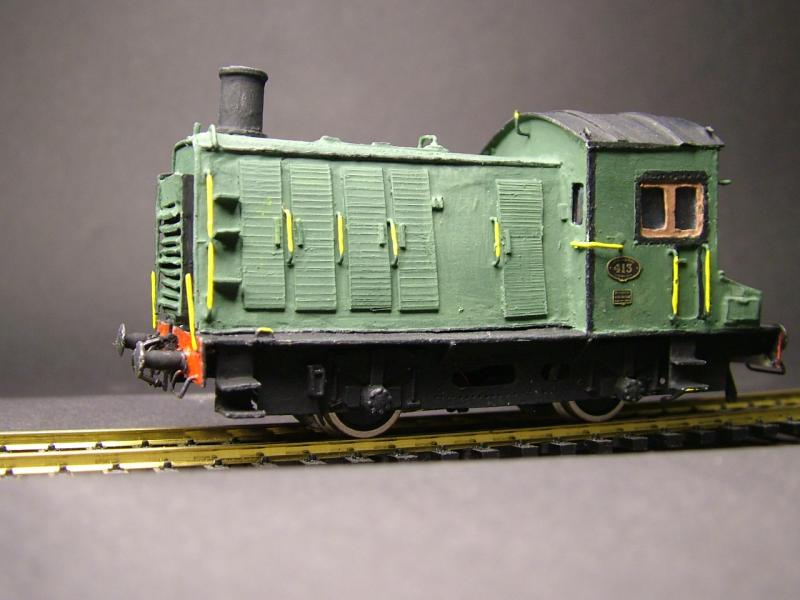

en de vorige sik is inmiddels voorzien van de mooie messing nummer- en fabrieksplaten die ik van Dutzrail kreeg. en is even opnieuw in de verf gezet.
alleen nog wat lantaarns er op en dan is hij echt af ;D

Die motorhuif heb ik gewoon met een hoeveelheid plamuur gemaakt, het is wat werk om het strak te schuren maar opzich een makkelijke oplossing.
En nee.. het word geen kleinserie... ;D ik blijf gewoon in mijn vrije tijd wat grote sikjes bouwen als ik zin heb.. ;)

Nee met een geplamuurde huif heb je geen klinknagels.. daar heb ik ook over zitten piekeren (nog geen oplossing gevonden, helaas..) maar het voordeel is wel dat je strakke vlakken hebt.
