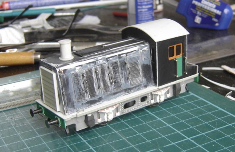

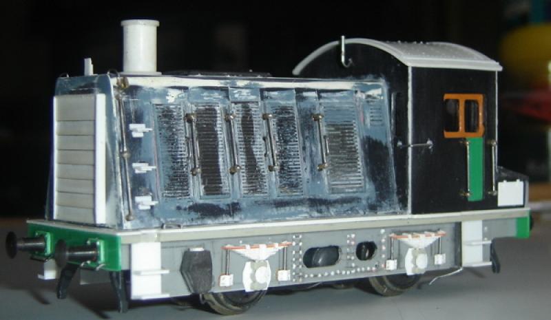

Leuk om te zien hoe je weer een stapje verder bent... hoewel een foto erg scherp weergeeft wat ook maar iets scheef zit.
Hopelijk heb je de gipsplaten wel in een keer goed geplaatst. Daarbij komt het gelukkig niet op honderdsten aan.
Die zijroosters gaan wel goed toch? Het ietsje golven van de huif-plaat staat wel goed uiteindelijk, in t echt is het ook plaatstaal dat altijd wel iets wringt.

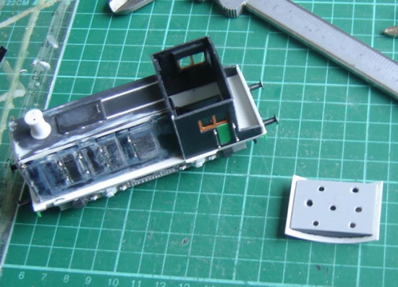

Mijn Grote Sik in aanbouw vordert ook langzaam, maar zeker. Het dakje heb ik deze keer in navolging van jouw voorbeeld, ook goed gekregen. De cabine zit zover in lkaar nu, alleen het deksel op de achterbak moet nog, alle trapjes nog, de lampen, lamphouders, fluitje, veeeeel klinknagels, etc.
Dus van een eindsprint wil ik niet spreken, meer een tussen... wandeling of zo (lekker binnen op pantoffels, gezien het herfstweer).
Het grijze plaatje valt tussen de cabinespanten, gaatjes erin voor de lijmdampen, binnen nog 2 spanten. Het binnenste dakplaatje ook van gaatjes voorzien. Enkele dagen zo laten liggen zodat de lijmdampen er ook echt uit kunnen opstijgen.
Hier valt duidelijk het verkeerd plaatsen van het grootste zijrooster op; het had verder naar de cabine gemoeten. Volgende drie grote sikken beter!

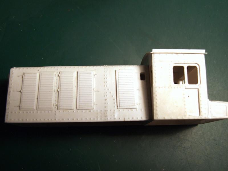

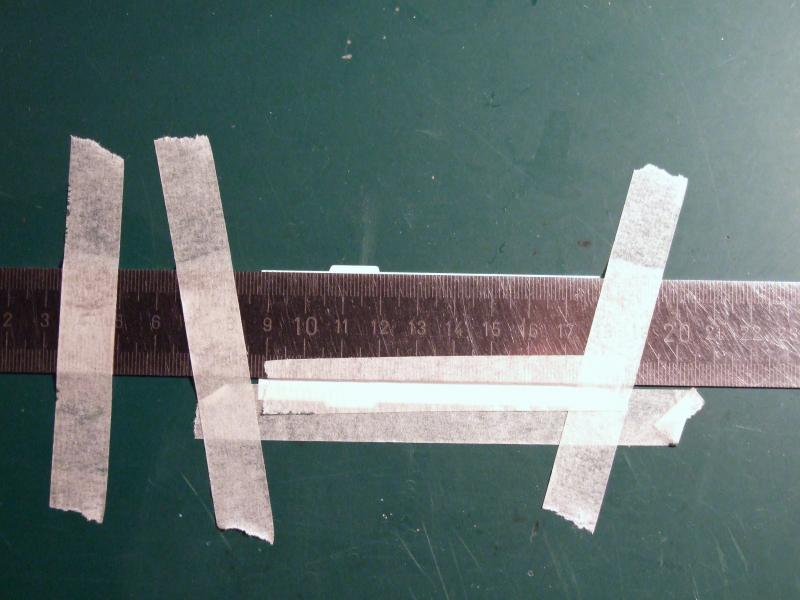

Was al niet zo'n fan van prikken en als je in styreen met een dikte van 0,13 mm. gaat prikken, is de kans groot dat je bij het aandrukken van de lineaal, de "oude" gaatjes weer dicht drukt.
TRUCJE:
Alles met schilderstape vastgezet.
Krijg je ook geen kramp in je klauwen.
Plus de kans dat de boel verschuift, wordt op deze manier ook minder.

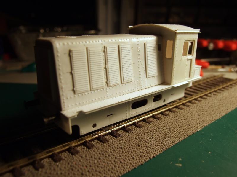

Net datgene wat onder de liniaal lag, op het onderstel geplakt.
Na 3 mislukte pogingen is het eindelijk gelukt.

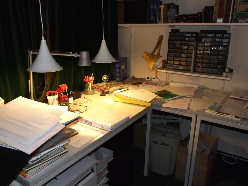

De nieuwe werkplek:

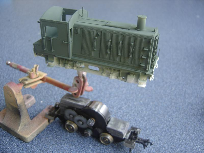

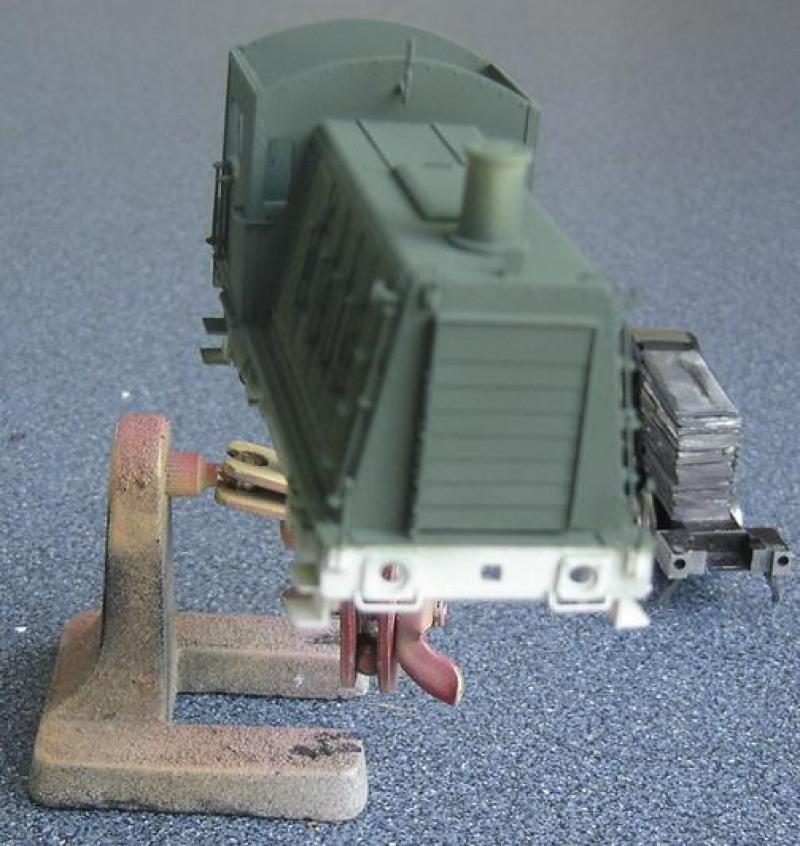

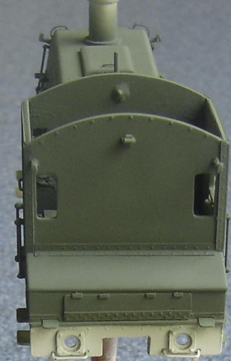

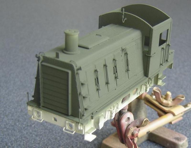

Na de laatste berichten heb ik er nog wat lood bij in gekregen, de grote sik weegt nu 250 gram. Zwaarder dan de 1306 dus.
Perikelen rond strips en klinknagels die erop kwamen en weer eraf moesten, hielden het gereedkomen van de loc tegen, ondanks het feit dat ik er toch nog redelijk hard aan getrokken heb, de laatste tijd...
Kijken maar hoe lang dit blijft zitten. De loc heb ik nu twee maal in de primer moeten zetten; na de eerste keer kwam er het één en ander los aan klinknagelstrips. De eerste keer had de primer voor kunststof een beetje overflow-effecten, die ik de volgende dag heb weggeahaald met cif.
De tweede keer heb ik beter op de overflow gelet, iets meer verdund en nu zit het strak, dus het afspuiten kan beginnen.
Eerst groen wat groen moet worden. Vandaag gedaan. Morgen ga ik het wassen en weer heel voorzichtig met cif en een langharige kwast een soort polijsten. Zie het draadje van Karst: "een lans breken voor kleinspoor verf" Dan laat ik de verf minstens een week uitharden voordat ik af durf te plakken om verder te spuiten. Van voor naar achter, van links naar rechts:
In tussentijd kan ik de lampen verder maken, heb er nu 2 en wil er nog een paar bij maken, en dan na een weekje het vervolg.
