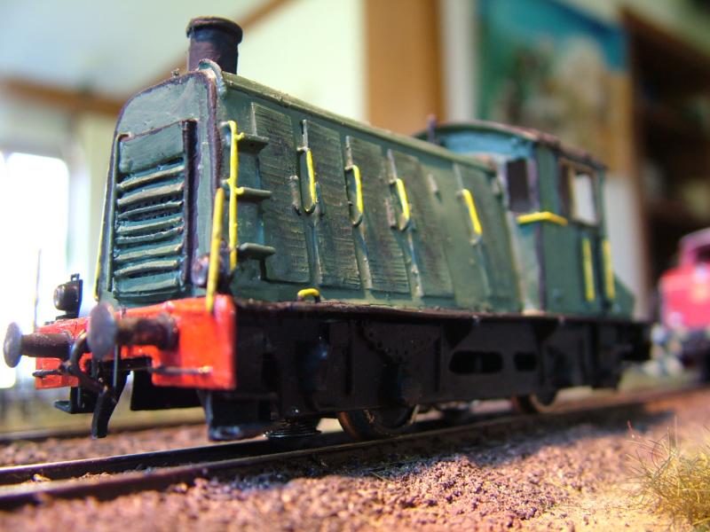

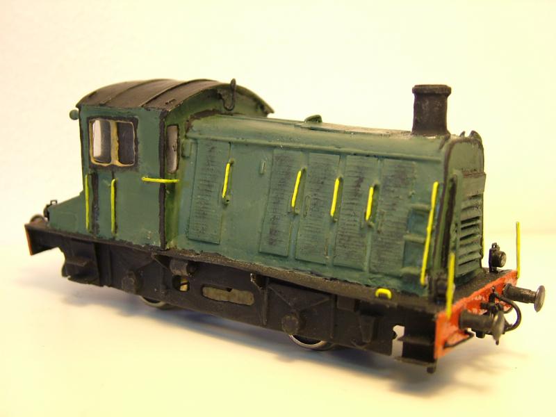

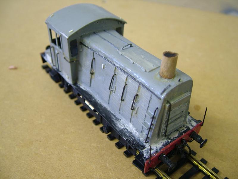

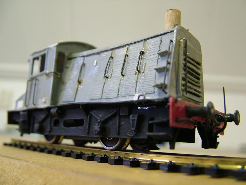

we zijn al weer wat verder!
de grote sik ;D
bijna klaar voor de spuitcabine! ;)
mvg
Bart

Ik vind hem er ook niet lelijk uit zien! alleen zijn er natuurlijk wel een paar punten die ik de volgende keer wil verbeteren :)
Zojuist de laatste details toegevoegt, morgen nog even de laatste inspectie en hopelijk krijg ik hem in 1 dag gespoten!

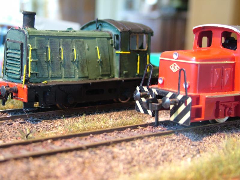

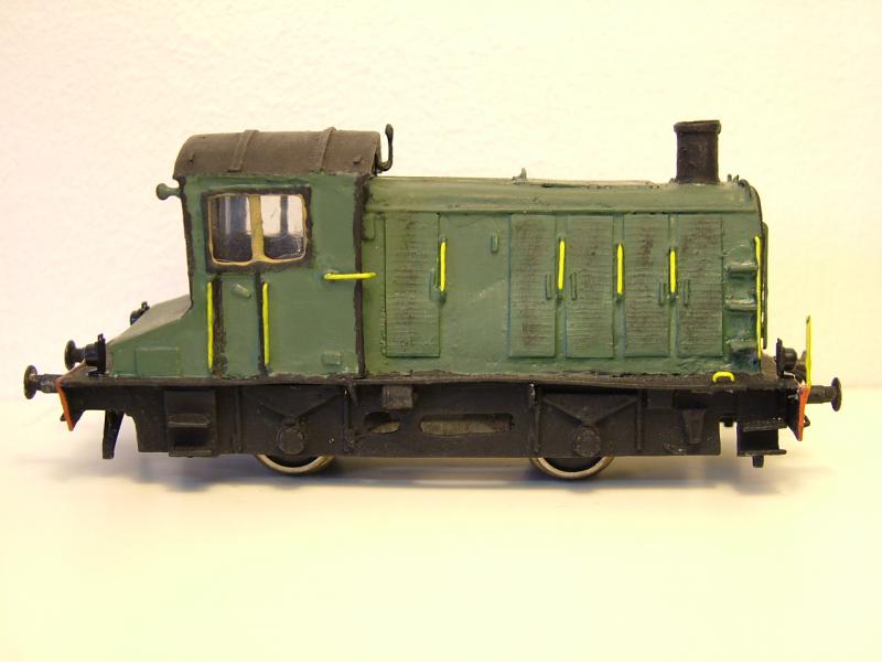

En de volgende dag is hij eindelijk af! ;D
naast zijn lelijke neefje :)

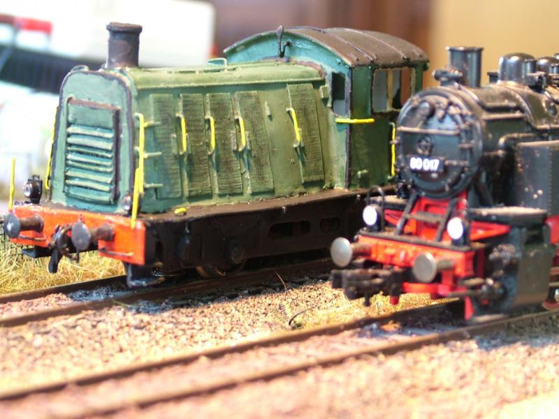

En voor de verhouding nog even naast een BR 80. (er komt nog glas in de cabine, maar dat komt later)
Ik ga niet meteen weer aan een nieuwe grote sik beginnen. een 2e komt er zeker wel hoor.! bij de 2e grote sik zal ik dan de fouten die ik bij deze lok heb gemaakt verbeteren in de hoop dat hij nog mooier word! :)

t is echt een leuk ding geworden zeg, qua strakheid valt er nog wel t nodige over te mauwen maar dat krijg je vanzelf in de vingers, een kwestie van doen. Het model zit er goed in, ga zo door!

 ;D Heerlijk ;D wat een goedlijkend eindresultaat,
Knap gedaan hoor  ;)
En lekker veel detail  :D
Hij is inderdaad niet helemaal strak. Dit komt doordat ik niet altijd afplaktape gebruik. Eigenlijk moet ik dat wel gaan doen.. maarja.. het is net wat meer werk :-X ;D..

Het mooiste vind ik dat je alles erop en eraan hebt, geverfd en al, hij is af en heeft karakter!

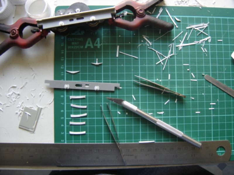

Maar jij had je onderstel al kant en klaar? Ik begin gelijk met het moeilijkst: het veer voor veer uitknippen/snijden van het veerpakket. Om ze een beetje symetrisch te krijgen... hoedoetikkedat??? Of toch maar een veerpakket uit één stuk? Nou ja, 't schiet niet op dus.

ik stapelk veerpakketten altijd gewoon van evergreen-stripjes, vantevoren alles stripjes voor alle veren maken en daarna de zaak zo'n beetje op t oog in elkaar plakken, gaat heel aardig. Geen moeilijk gerommel met een pincet, zo'n stripje pak je op met een natte vinger, zo kun je m heel mooi op zn plaats drukken.

ik heb de veerpakketten eerst uit 1 geheel gemaakt en daarna met een scherp mes in strips gesneden. waardoor ze wel realistisch lijken maar een hoop ergenis besparen.. ;)

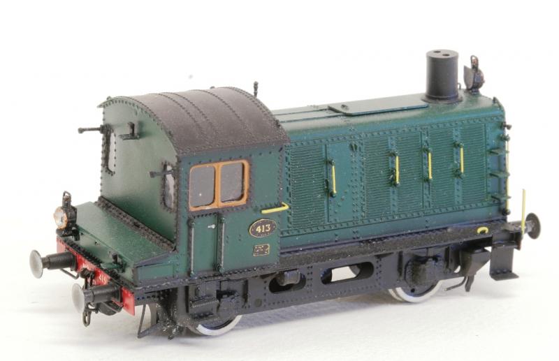

  • Berichten: 12632
    • sleutelspoor
Re: BNLS-Werkspoor - Ombouw Fleischmann 1306 naar Grote sik
« Reactie #89 Gepost op: 26 April 2008, 14:52:31 »

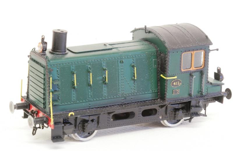

Alleen maar als voorbeeld ;)
