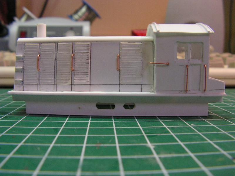

Leuk Bart! Het begint er echt op te lijken
Heb je alleen niet te veel plamuur gebruikt? Als ik schuur na het plamuren, schuur ik namelijk zoveel mogelijk weg, dat het alleen in de kieren blijft zitten die weggewerkt moeten worden.
Succes verder met bouwen!

hallo,
Peter, het word toch echt tijd dat je aan de slag gaat hoor!
zodra je styreen hebt begin je wat te knippen en te plakken en je hebt er zo weer een rangeerlocje bij
ik heb inderdaad een beetje te veel plamuur gebruikt
maar ik had geen zin om later na het drogen van de plamuur nog eens te moeten wachten omdat er nog een eventueel klein gaatje gevult moest worden dus dan maar op deze manier
ik ben zelf nog niet tevreden over het resultaat tot nu toe. ik beschouw dit ook wel als prototype en ben van plan na deze sik het project nog eens over te doen met verbeteringen. want ik vind dat het allemaal net wat strakker en rechter moet.
mvg
Bart

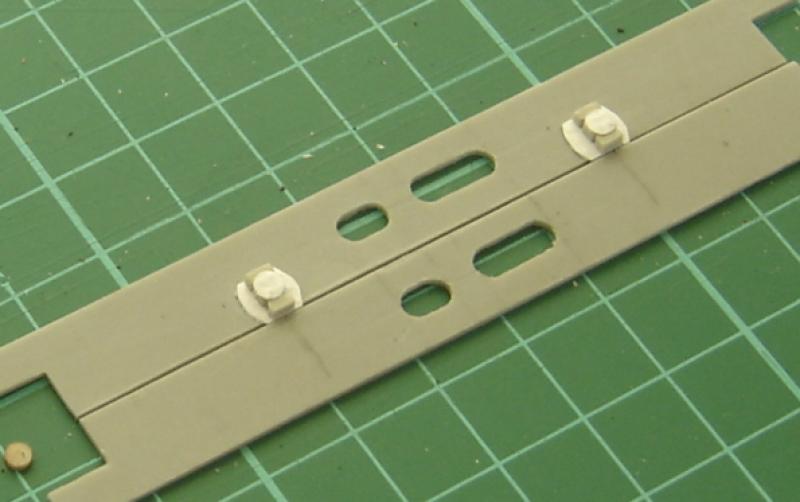

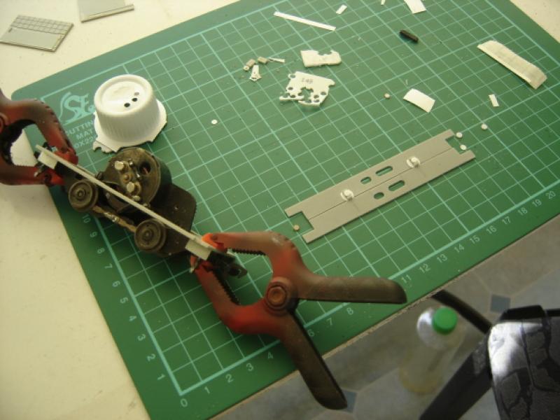

De eerste onderdelen:
En, het klopt, helaas. :-|
De achterbak ontbreekt.
Foutje op mijn tekeningetje, er stond een streepje en ik heb het zo geleerd: "Als er iemand zo dom is om zijn naam in de opdracht/tekening te zetten. Dan fresen wij die uit de plaat".
Dus het streepje werd een snijlijn.
Ik kom uit de interieurbouw, vandaar.
Maar ik maak hem wel als los onderdeel en plak deze er wel tegen aan.
Beetje plamuren en schuren, zie je er niks meer van.
Gerrit F

Hallo
Ik ben ook een paar avontjes aan het knutselen ge slagen
en zie hier het resultaat
Heeft iemand ook nog een idee om klinknagels na te maken

Jan,
Van welk materiaal zijn jouw handgrepen gemaakt.
En waar heb je het vandaan?
Ziet er goed uit hoor!
Gr,
Dennis
Jan Koopmans
Berichten: 43
Re: BNLS-Werkspoor - Ombouw Fleischmann 1306 naar Grote sik
Reactie #73 Gepost op:
13 April 2008, 21:18:19 »
Dennes
Gestripte UTP kabel
Restanten opgedaan bij verbouwingen en nieuwbouwprojecten waar ik weleens aan het werk ben.
Gr Jan

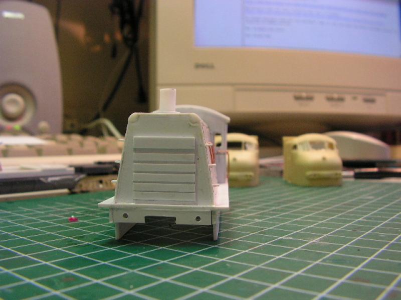

Inmiddels heb ik nog enkele styreen-achtigen in de huishouding gevonden. De cd-doosjes, zowel het doorzichtige als de grijze of zwarte plaat zijn te lijmen met styreenlijm. Toevalligerwijs bestaat ook mijn cdrek uit platen zwart 'styreen' va 1 1/2 mm dik, dus kan ik voorlopig vooruit. Verder heb ik nog een doos met allerlei ongebruikte huizen van Faller en Pola etc.
Veel plaatjes, bouwbeschrijvingen van de grote sik heb ik bekeken en nog eens bekeken, ben toen (gisteren) aan de slag gegaan. Zie fotootje.
Van de 1305 heb ik niet alleen de bovenste boutgedoe verwijderd, maar tevens een paar mm van de bufferhouders afgeslepen, zo komen de chassisplaten wat dichter tegen de wielen aan. Nou, wat vinden jullie, doorgaan met oefenstyreen?, óf op naar echt styreen!?
Mét klinkmagels!
Lol met koffieroomcupjes -twintig lekkere bakkies leut voor o.29 euro en styreen gratis...
