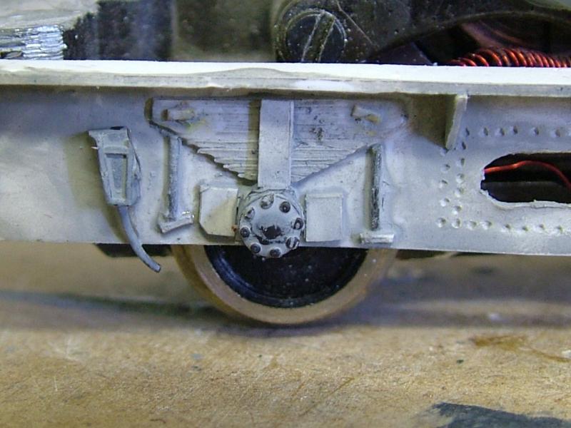

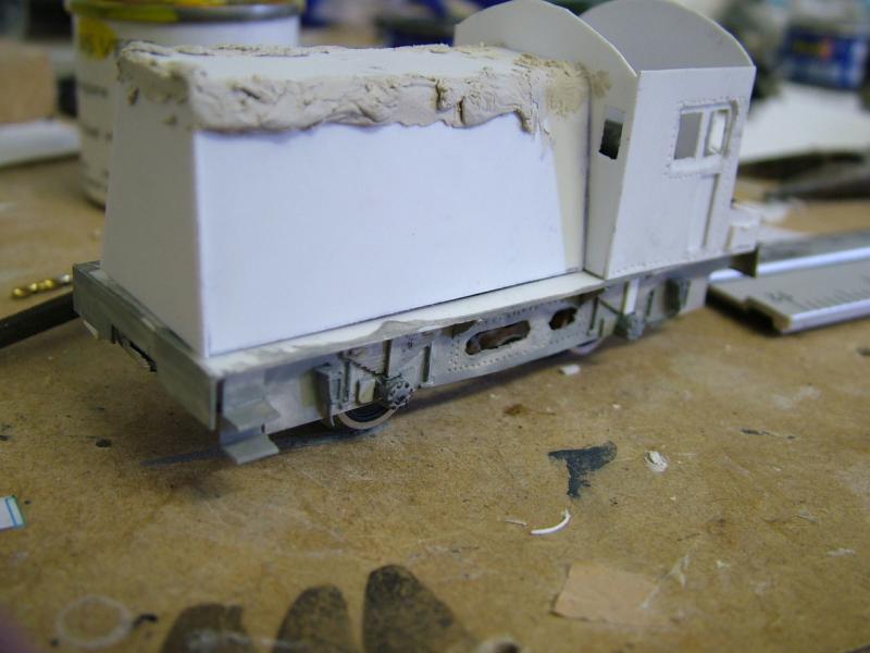

inmiddels is dit de 2e dag van de bouw van mijn volgende sik. het schiet lekker op!
detailfoto van het onderstel. (moet nog verfijnt worden)
(ja hij staat nog een beetje scheef want de cabine met huif zit nog niet vast)

In plaats van een klont plamuur op de huif kun je ook kwartronde profielen van evergreen gebruiken. Makkelijker en strakker

okee, bedankt voor de tip! Ik ken het assortiment van evergreen helemaal niet.. (ik gebruik alleen maar 1 soort strips en platen in verschillende diktes) maar dan moet ik maar eens een voorraad evergreen gaan hamsteren
