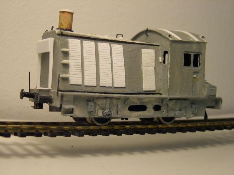

Re: BNLS-Werkspoor - Ombouw Fleischmann 1306 naar Grote sik
Reactie #111 Gepost op:
28 April 2008, 12:12:50 »
Ja, het kost heel wat tijd maar dan heb ook wel wat, maar de rest komt ook wel goed als ik dit zo zie!
Inmiddels word dit bij mij de 3e dag dat ik aan mijn grote sik bezig ben:
mvg
Bart
Reactie #112 Gepost op:
28 April 2008, 12:39:37 »
Hmmm,... leuk dat zwevende spoor.
Die loc ziet er goed uit.
Als ik het goed heb gevolgd, is je 2e exemplaar?
De mijne is nog niet zover.
Heb veel tijd verdaan met het maken van een eigen aandrijving, daar ik die Fleischmann toch wat te veel vond afwijken van de originele maten.
Was dan gelijk een mooie vingeroefening voor andere (om)bouwwerken.

btraornsuhobcd
Berichten: 1242
Reactie #113 Gepost op:
28 April 2008, 12:53:19 »
Dat zwevende spoor is doordat anders dat rooster aan de voorkant van de huif niet bleef staan.. Dat zit namelijk nog niet vast..
Dit is inderdaad mijn 2e exemplaar, bij de 2e heb ik het onderstel met de aandrijving ook helemaal aangepast en ingekort zodat de maten wat beter in de buurt komen. Mijn eerste grote sik beschauw ik daarom ook als prototype om het e.e.a. uit te proberen
mvg
Bart
Reactie #114 Gepost op:
28 April 2008, 13:06:31 »
Plaatje van aandrijving:
Gerrit F
Gerrit F
Van de draad af....
btraornsuhobcd
Berichten: 1242
Reactie #115 Gepost op:
28 April 2008, 13:25:35 »
een hele andere aandrijving!
dat kan natuurlijk ook, ben je meteen van de moeizame FLM motortjes af
netjes gedaan hoor!
