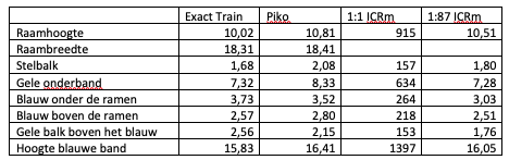

« Reactie #1005 Gepost op: 04 January 2023, 21:39:46 »
Die metingen zijn helder. Er zit dus 0,8 mm verschil tussen de hoogte van het raam van de ET en Piko, en dan is de ET nét ietstje te ruim gemeten als ik de foto zo zie. Dat betekent dus een verschil van minstens 7 centimeter in het echt tussen de hoogte van de ruiten in de ET en Piko. Dat verklaart het optische verschil wel.

Als ik blauw-geel-blauw-geel bij elkaar optel van de metingen om de maat van de onderkant bak tot de dakrand te weten te komen, dan is ET 27,39 mm en Piko 28,97 mm, dat is een verschil van 1,58 mm. Los van de hoogte van de banen zou de dakrand toch opdezelfde hoogte moeten liggen.

Maten van wke in een tabel:
Edit: 5-1: 1:1 en 1:87 toegevoegd
« Laatst bewerkt op: 05 January 2023, 09:57:11 door Daan! »

Hoogte in 1:87 volgens Sander is 10,52 mm.
Nou de ramen van ET zijn dus 0,5 mm. te smal in de hoogte en de Piko's 0,3 mm. te groot in hoogte.
Ongelooflijk, ze rijden nog gewoon rond en iedereen kan ze opmeten, waarom lukt ze (de fabrikanten) dit dat dan niet? Iets niet helemaal goed maken is echt niet goedkoper.
Stephan.
0,5 en 0,3.....pfffff. Dus tov van elkaar een verschil van 0,8 mm, maar tov de realiteit kleiner....
Nu ja, het is maar waar je van wakker ligt....
Nou 87 x 0,8 = 69,6  Dus omgerekend zowat 7 centimeter. Wakker zal ik er niet van liggen, maar als je als producent een model maakt dat 7 cm afwijkt van de werkelijkheid, dan zou je als producent misschien juist eens wakker moeten worden geschud.
