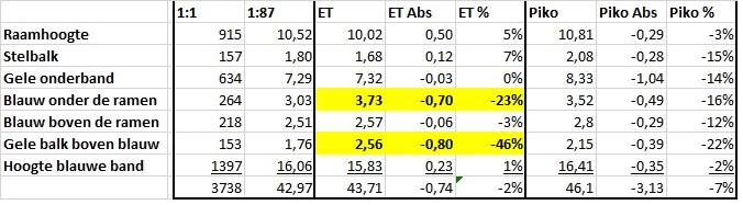

Nu ja, om het dan duidelijker te maken
Over de gehele linie zijn afwijkingen van de PIKO groter, alles is eigenlijk in dezelfde mate overgedimensioneerd weergegeven. ET heeft op twee elementen een procentueel grote afwijking, beide te maken met de positie van de blauwe balk rond de ramen. Maar de elementen op zichzelf lijken weer 'exacter'.

Dat de kast kwa hoogte klopt wil nog niet zeggen dat het onderstel de goede hoogte heeft.  :angel:

Meten!!!!

Onderzijde stelbalk zit op de foto's te zijn bij de verschilldende typen op dezelfde hoogte, dus maakt het al wat makkelijker vergelijken qua bakhoogte.

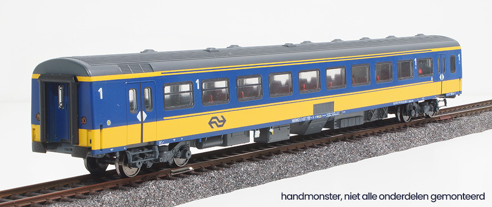

Wat ik eigenlijk bijzonder vind is dat het model van PB Models (nog) niet mee doet in deze vergelijking.
Ook van het PB models model bestaan wat foto's. (Handmonster)
https://www.google.com/url?sa=i&url=https%3A%2F%2Fpbmodels.nl%2Fkleurensamples%2F&psig=AOvVaw0k2xIzJuk_EtwMa1wpYS7o&ust=1673008999667000&source=images&cd=vfe&ved=0CA8Q3YkBahcKEwiY08CvurD8AhUAAAAAHQAAAAAQAw

Die worden nu nog hard nagemeten door PB  ;)
