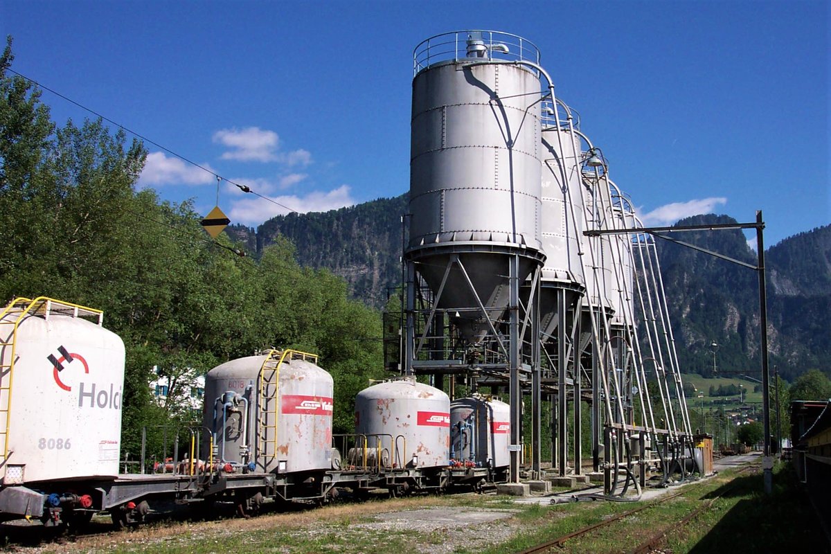

Weer een kwartje.. Bij de pijl is een watertank? Was mij eerder nooit bewust opgevallen  ;D
Maar dan moet 'tie dus wel premix of losse ingredienten in afgewogen hoeveelheden laden?
Dus met Laarwald als voorbeeld: dan kan hij onder de silo cement en eventueel zand laden, en moet dan ergens anders nog grind halen?
De bulkautos op de eerdere foto zullen vermoedelijk pendelen tussen station en centrale; die laatste eventueel bij bouwplaats.
Of denk je dat in die silos een melange met grind zit? Zal niet ivm segregatie door pneumatisch transport
Of aparte silos met cement, zand en grind? Laatste lijkt mij pneumatisch lastig...
SP nu ik deze foto beter bekijk, lijkt er rechts ook een mixer te staan? https://forum.beneluxspoor.net/index.php?topic=46350.msg747558#msg747558
De watertank bevat maar een beperkte hoeveelheid water, wat gebruikt wordt voor het schoonmaken van de wagen, trommel en de goot na het lossen, niet om ter plekke te mixen.

Ah ja, dat schoonmaken heb ik ook ergens gelezen. Maar then I'm lost :D Dus dan is het apart laden van de ingrediënten toch exotisch... ??? Of niet en je kan op een of andere manier op de bouwplaats een afgemeten volume water toevoegen?
Misschien toch maar een kunstmestsilo in plaats van cement...  ;D
