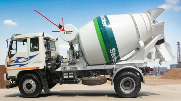

Zoveel water moet er niet bij gedaan worden.
En zo'n stoffige bedoening is het ook niet. Je hebt immers altijd een deel restwater in het zand en groind zitten. voldoende om strofvrij rond te rijden maar onvoldoende om een binding in het cement te starten. Droge miwers draaien ook niet tijdens het rijden want dat heeft geen zin.
Verder wordt er veel gewerkt met toeslagstoffen die de verwerkbaarheid bevorderen en daardoor ook minder water vergen in de betonsamenstelling.
Een vrachtwagenmixer op vaste truck heeft 6m³ beton bij, daarvan is 2100kg cement, en met een maximale wartertoeslag van 0.4 geeft dat 840l of 0.84m³ water, een heoveelehid die de trucks heus wel bij hebben.
Voor eenmixer op lorry is het dan 10m³ beton, met 3500kg cement en 1400l of 1,4m³ water.

« Reactie #367 Gepost op: 01 December 2025, 12:34:40 »
Weer een kwartje.. Bij de pijl is een watertank? Was mij eerder nooit bewust opgevallen  ;D
Maar dan moet 'tie dus wel premix of losse ingredienten in afgewogen hoeveelheden laden?
Dus met Laarwald als voorbeeld: dan kan hij onder de silo cement en eventueel zand laden, en moet dan ergens anders nog grind halen?
De bulkautos op de eerdere foto zullen vermoedelijk pendelen tussen station en centrale; die laatste eventueel bij bouwplaats.
Of denk je dat in die silos een melange met grind zit? Zal niet ivm segregatie door pneumatisch transport
Of aparte silos met cement, zand en grind? Laatste lijkt mij pneumatisch lastig...

« Reactie #371 Gepost op: 01 December 2025, 20:55:26 »
De watertank bevat maar een beperkte hoeveelheid water, wat gebruikt wordt voor het schoonmaken van de wagen, trommel en de goot na het lossen, niet om ter plekke te mixen.
vr. gr., Twinkie

« Reactie #372 Gepost op: 01 December 2025, 21:08:43 »
Ah ja, dat schoonmaken heb ik ook ergens gelezen. Maar then I'm lost :D Dus dan is het apart laden van de ingrediënten toch exotisch... ??? Of niet en je kan op een of andere manier op de bouwplaats een afgemeten volume water toevoegen?
