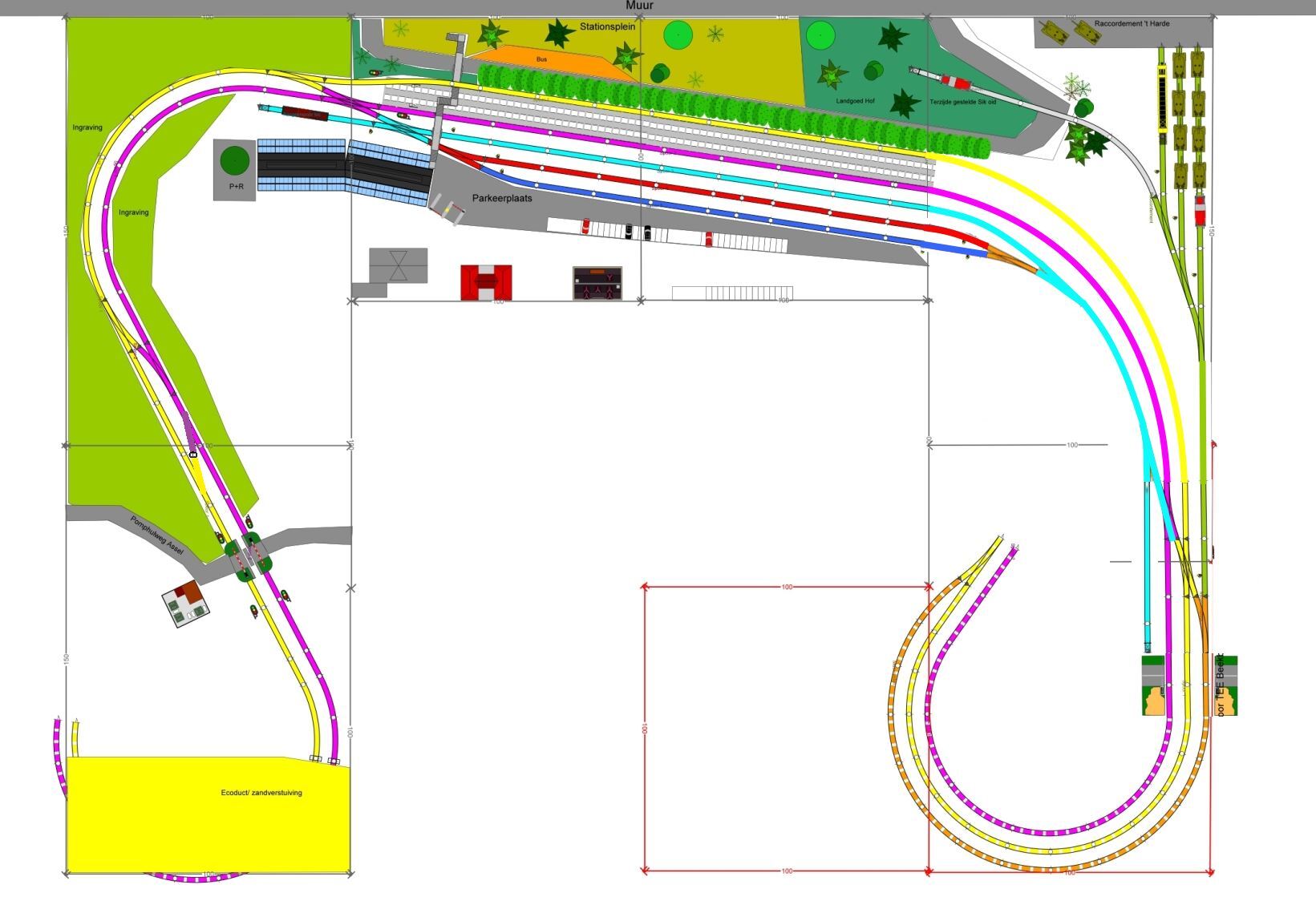

#146 was prima!
Mijns inziens veel fraaier en rustiger, en sporen in bundel zijn langer. Sowieso symmetrische driewegwissels is niet mijn ding!
Voor de variatie kan je verbindingswissel links 'realistisch' uitbreiden met tegenovergestelde verbinding.
Eventueel kan je 'm daar ook enkel houden, maar dan tegenovergesteld; kan je de engels wissels aan rechterzijde gebruiken de andere kant op. Heeft de NS directie weer wat kosten bespaard

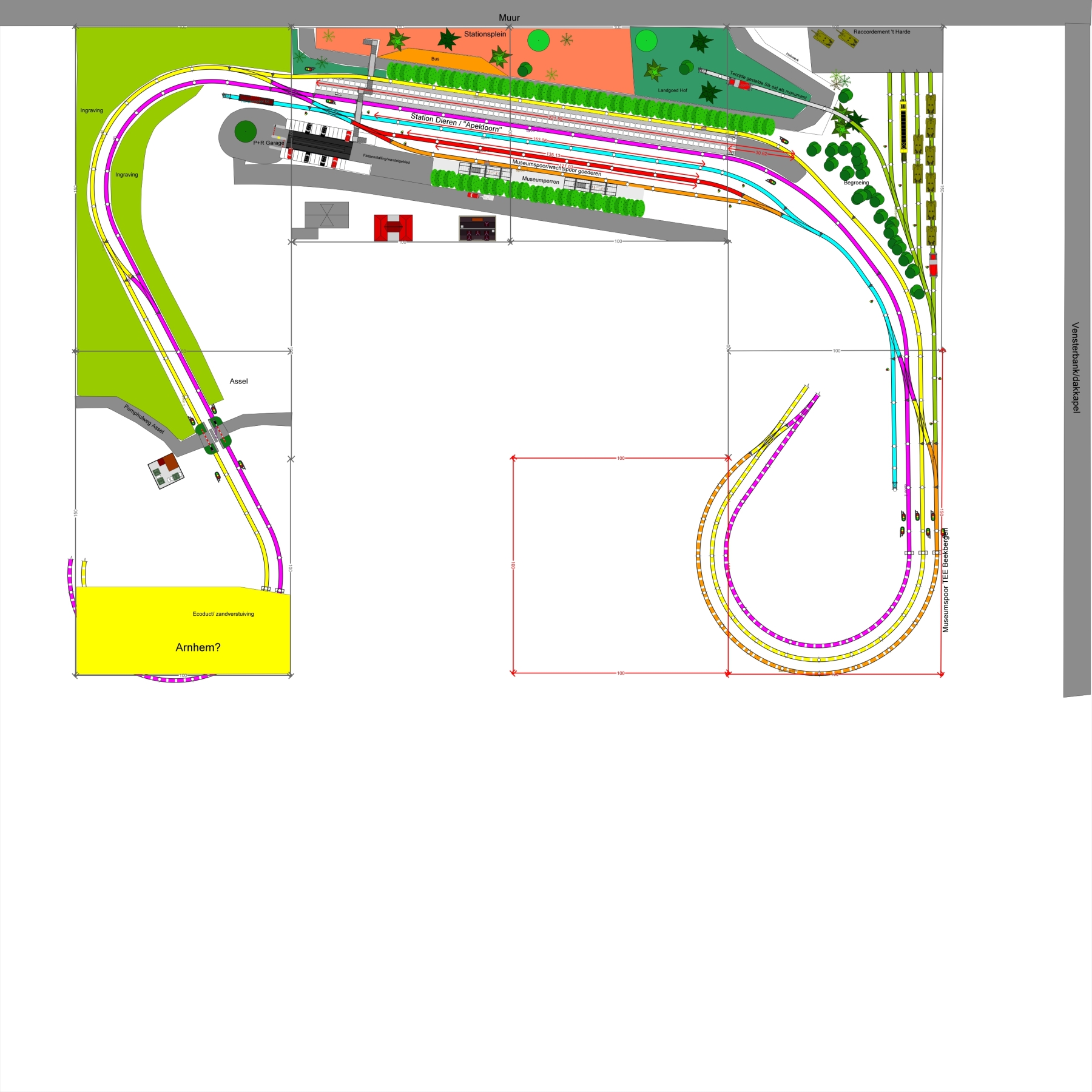

Zie hier het bijgewerkte plan van #146 van Matthijs
Lekker met flex aan de gang. Flexrails van lichtblauw aan de rechterkant naar de bundel is het meest maximale. Ligt wel een lichte knik, misschien in de praktijk te verdoezelen.
Verder perron iets ingekort, aangevuld met grijs in de bocht om toch lengte te behouden. Raccordement is breder en dieper geworden.

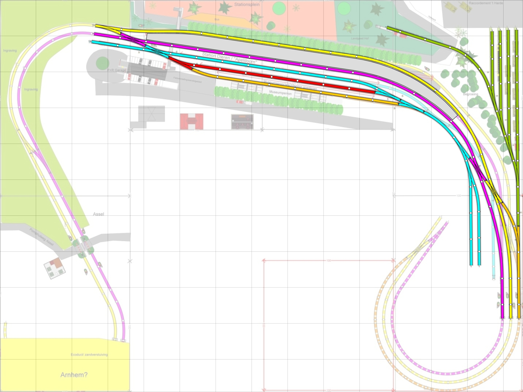

Ruben,
Ik ben nog in AnyRail bezig geweest om het rechtergedeelte wat vloeiender te maken zodat niet alles recht langs de tafelrand ligt.
In AnyRail heb ik de bibliotheek van Fleischmann Profi Rail gebruikt.
Het perron loopt nu ook door gedeeltelijk in de boog waardoor je nu een aardige perronlengte krijgt.
Rechts heb ik nu in plaats van 1 locspoor 2 locsporen gemaakt, waardoor b.v. ook een locspoor gebruikt kan worden door een museum lok bijvoorbeeld.
Tussen de locsporen en hoofdspoor is wat extra ruimte, hier zou je bijvoorbeeld begroeiing kunnen plaatsen, seinhuis of relaishuis.
Bij de ruimte tussen het gele hoofdspoor en groene raccordement 't Harde zou bijvoorbeeld nog een onderstation (deze staat ook bij station Dieren) kunnen plaatsen.
Indien gewenst kan ik ook het AnyRail bestand sturen per email, als mij via PB je emailadres geeft.
Matthijs

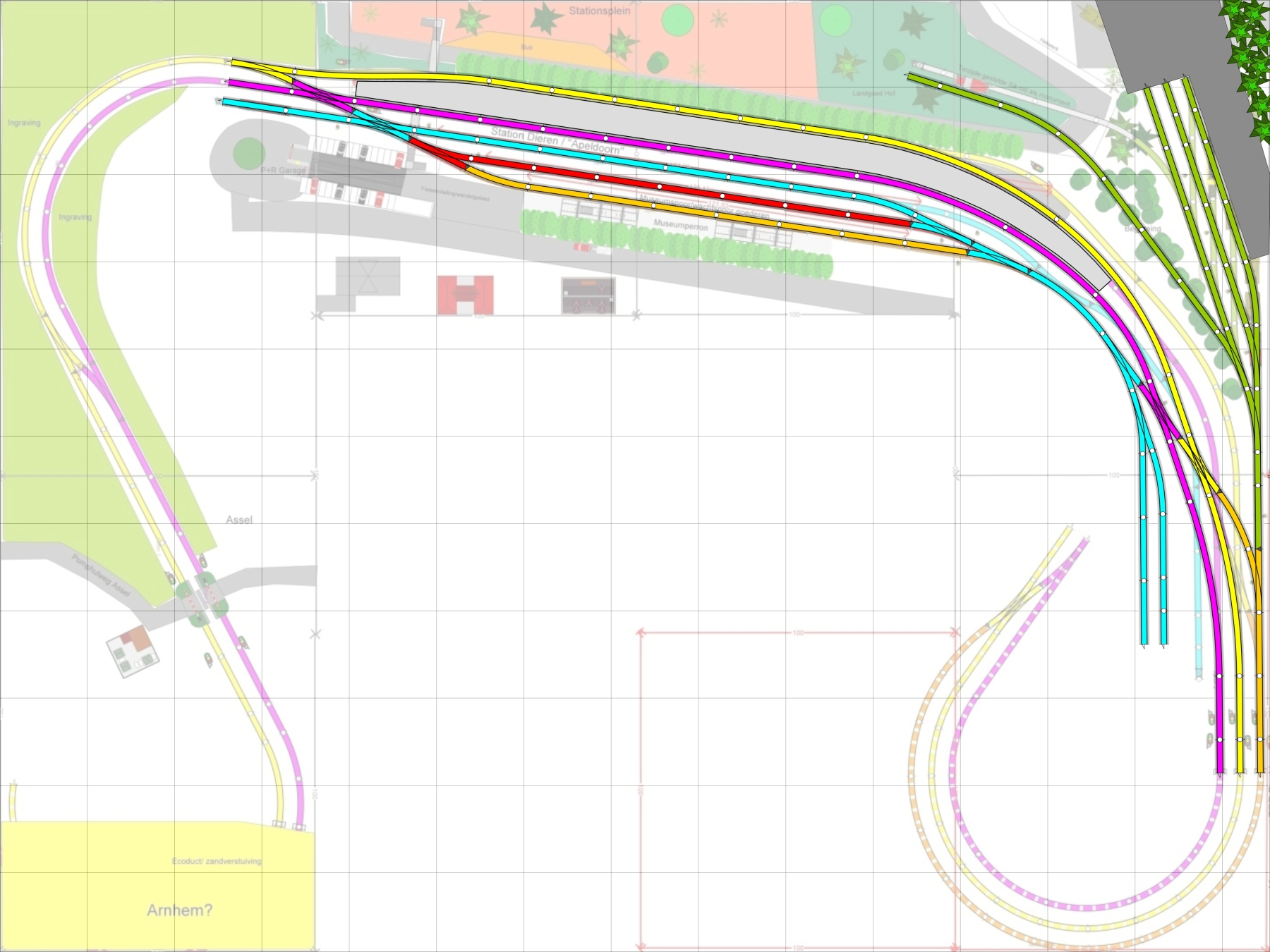

om het nog iets geloofwaardiger te maken zou ik geen 4 korte kopspoortjes doen, max 3. En die ook iets 'speelser' maken... Kan je er rechts nog wat wachtende tanks naast parkeren

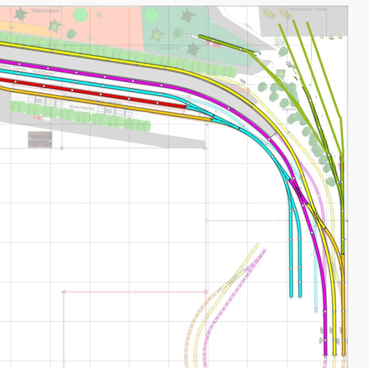

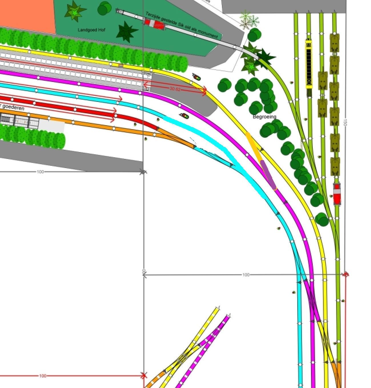

Aangepast:
Bij raccordement 't Harde heb ik ook de mogelijkheid gemaakt om langs 1 spoor nog een laad en losperron te plaatsen om via de zijkant wagons te beladen.

Dat is naar mijn idee een hele mooie aanpassing. Veel vloeiender, maar je zorgt er nu ook voor dat de wisselstraat rechts nu echt bij het perron hoort ipv voor het gevoel in de hoofdbaan.
Ik weet niet hoeveel zware wagonnen Ruben heeft, maar ook de aanpassing van 't Harde naar het idee van Vincent en Matthijs vind ik mooi. Gezien de lengte kan je er nu makkelijk 9 kwijt. De rest zou (deels) op de vervallen stamlijn geplaatst kunnen worden.
Ook de aanpassing in het goederengedeelte van het station, waardoor je nu 3 even lange sporen hebt (blauw, rood en oranje, allen 140cm lang oogt fraai en valt mooi naast de doorgaande paarse lijn. En volgens mij is je perron nu bijna 240cm lang. Dus een trein van 5 bakken plus loc staan zeker niet opgepropt.
