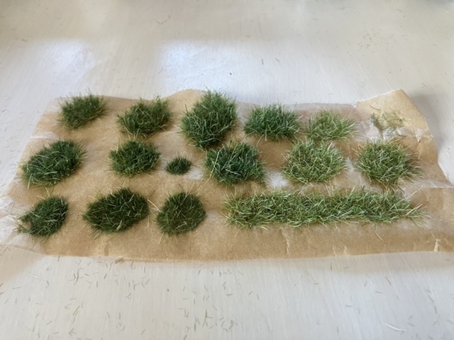

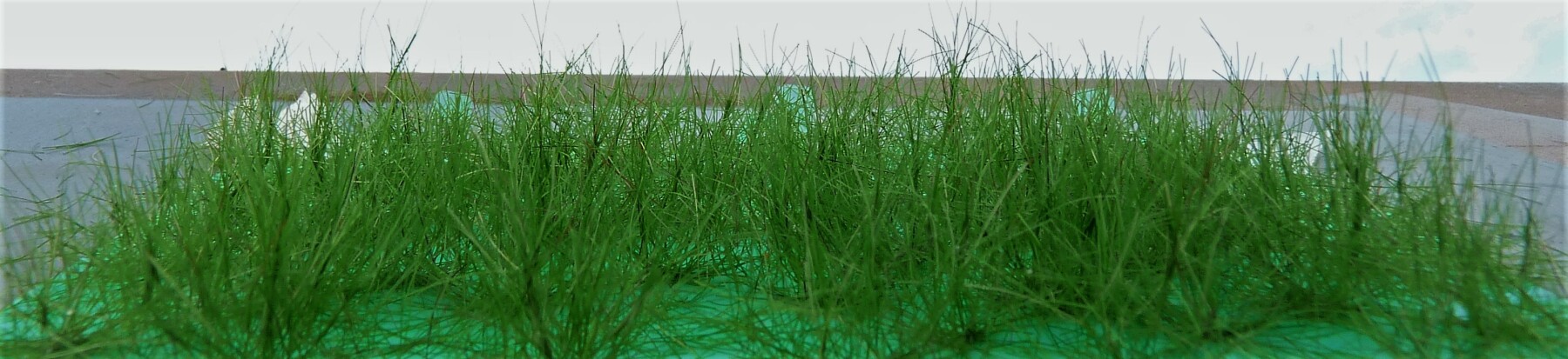

Zo, is alweer even geleden dat ik hier wat geplaatst heb, maar inmiddels heb ik een leuke voorraad grasvezels van 4, 6, 9 en 12 mm van verschillende kleuren en merken.
Ben hier lekker mee aan het experimenteren. Doe het op bakpapier, dan druppels gewone houtlijm.
Als het droog is trek je het zo weer van het papier af..
Hier voorbeeld van 1x begrassen. En een 2e laag eroverheen. Met een kwastje de houtlijm voorzichtig bovenop aanbrengen. Zo krijg je verschillende hoogtes.
Groet Johan Westhoeve.

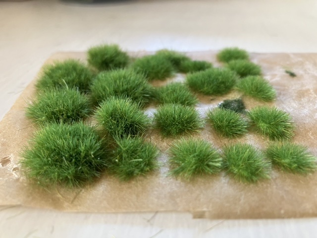

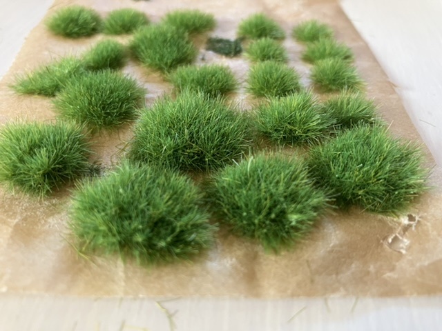

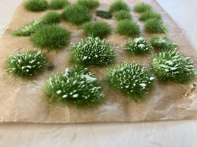

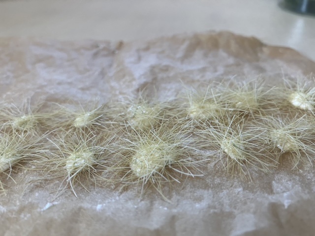

Heb net een paar polletjes van 12 mm lang gemaakt. Maar gaat wel wat minder goed dan de kortere vezels. Ze komen zo te zien niet echt rechtop te staan.
Hier zie je nog de lijm doorheen die niet is opgedroogd, zal vanavond kijken wat het is geworden.

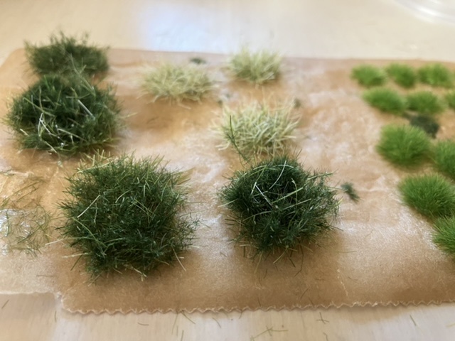

Gebeurt bij mij ook....ik neem dan een goedkope - metalen- bakplaat van de aa- see -tiejon en plak daar het bakpapier op en plaats de  klem gewoon aan de bakplaat  . Hou zelfs met de andere hand de plaat verticaal en schiet dan de vezels er tegen aan....gewoon uit-proberen.
Ondergrond van aluminiumfolie kan ook....
2 x 12 mm:

Het scheelt nogal als je eerst korte vezels knalt.
Na droging opnieuw lijm aanbrengen en langere vezels schieten. Deze blijven nu mooi rechtop staan in de korte vezels.

Dat is de methode van Huib Maaskant. Maar ik weet niet of dat effectiever is dan de boel een beetje vochtig sproeien.
kan best van Huub zijn maar enkele jaren gelden al ergens op een duits "Modelleisenbahnforum" gezien. ;)
Dat bevochtigen kan leiden tot het "plakken"van de eerste vezels door de opp. spanning(??) van het miniscule dunne laagje water/neveldruppeltjes ...ook merk ik dat de lijm ietsje verdund omhoog kruipt langs de vezels of dat de drupjes/puntjes lijm ietsje uitvloeien en dus de polletjes/plekjes grasvezels te breed worden.
de aluminiumfolie leg ik onder het bakpapier maar OP het bakblik....
Jos

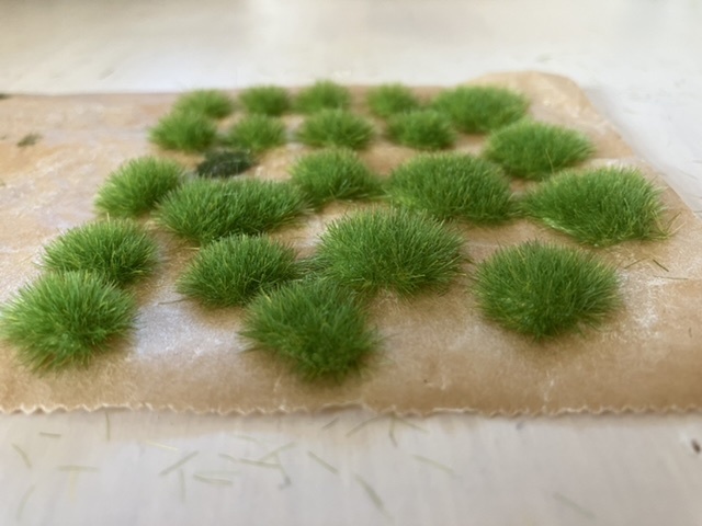

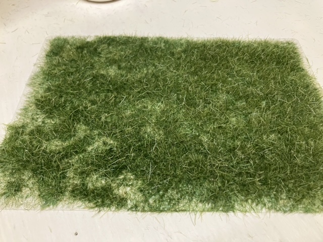

En hier m’n eerste matje. Eerste laag 4 mm. 2e laag 7 mm.
Vindt het zelf al aardig geslaagd. Misschien nog wat meer variatie aanbrengen.
Johan, gooi eens een deel 4.5mm vezels door de 12..dat helpt met schieten.

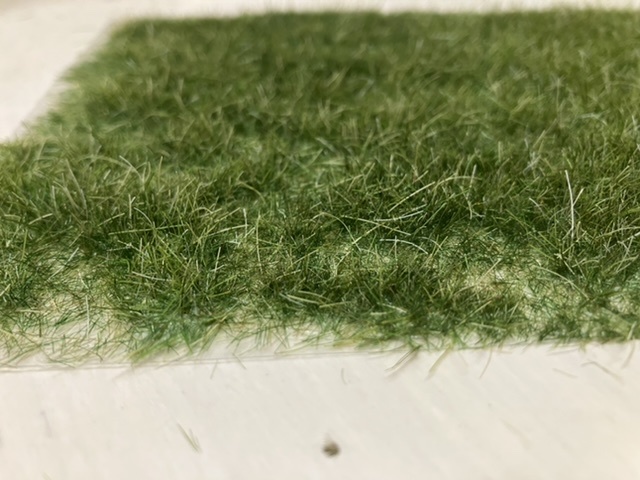

Op de baan heb ik het nog niet met de begrasser gedaan. Wil ik eigenlijk ook niet gaan doen. Omdat het best veel rommel geeft. Ik wil eigenlijk zelf soort matjes gaan maken.
Dat heb ik ook wel eens gedaan.
Toch bevalt rechtstreeks zaaien me het best.
Daarna met een stofzuiger-met-panty-over-de-zuigmond de losse vezels recupereren.
Vele wegen leiden naar Rome.
Gewoon lekker verschillende dingen uitproberen en uitvogelen wat je het beste bevalt.
Bedankt voor de tip Martin, ga ik proberen.
