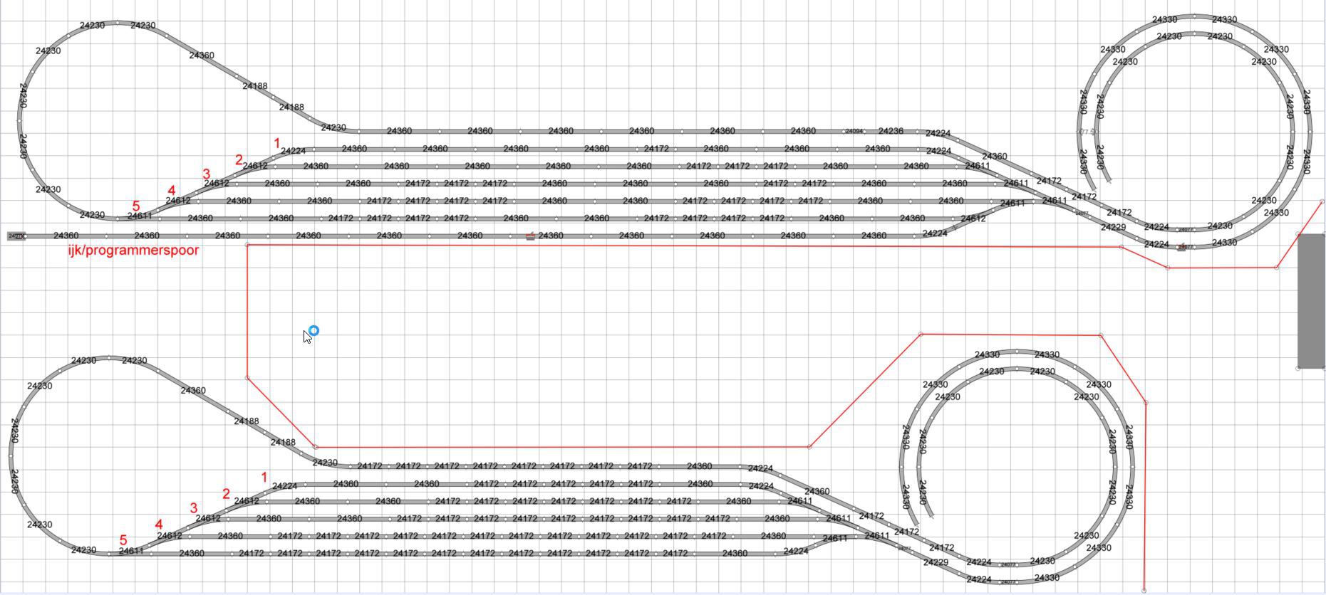

Goedemorgen all,

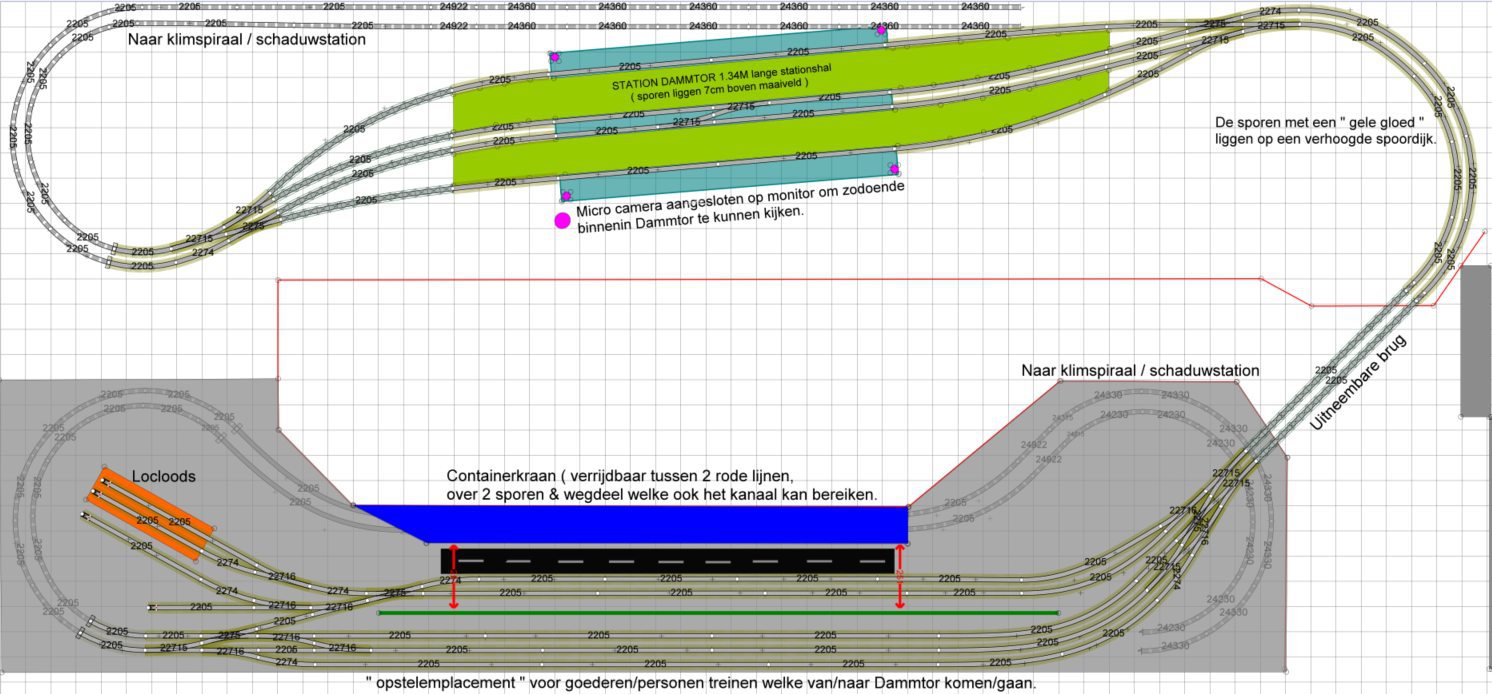

eindelijk is het zover... een nieuw huisje met een nieuwe ruimte voor de modelspoorhobby :) Na heeeeeeeeeeeeeeeel lang wachten is het dan binnenkort zover & kan ik eindelijk ( na jaren een testovaaltje te hebben gehad ) starten met de bouw van een " vaste " baan  :thumbup: Maar voordat we kunnen gaan bouwen, dient er eerst een mooi baanplan te komen.. En die ideeën wil ik graag met jullie delen..  :P
- Voornamelijk modern rijden met NS, NMBS, DB materiaal
- Er wordt gebruikt gemaakt van station Dammtor ( Hamburg )
- Het wordt een combinatie van personen/goederenvervoer
- Noordzijde --> 6M lengte
- Zuidzijde --> 5M lengte
- Breedte --> 2.70M
De Noordzijde ( boven ) zal voornamelijk stedelijk ingedeeld worden rondom het station. Hierop zal ook een stedelijk achtergrond aansluiten.
De Zuidzijde ( beneden ) wordt aangekleed door een 3-tal opstel/doorrijsporen van & naar Dammtor. Hier zal een achtergrond gebruikt worden welke natuur uitstraalt, daar de sporen op een verhoogde/groene spoordijk ligt. Daarnaast liggen er nog een 2-tal goederensporen aan het kanaal, welke " overkoepeld " worden door een containerkraan, welke de containers van de treinen, vrachtwagens, maar ook boten kan gaan afhalen/plaatsen.  Aan de linkerzijde ligt dan nog een kleine locloods. Aan de rechterzijde komen voornamelijk opgestelde containers & de daarbij behorende gebouwen/sfeer.

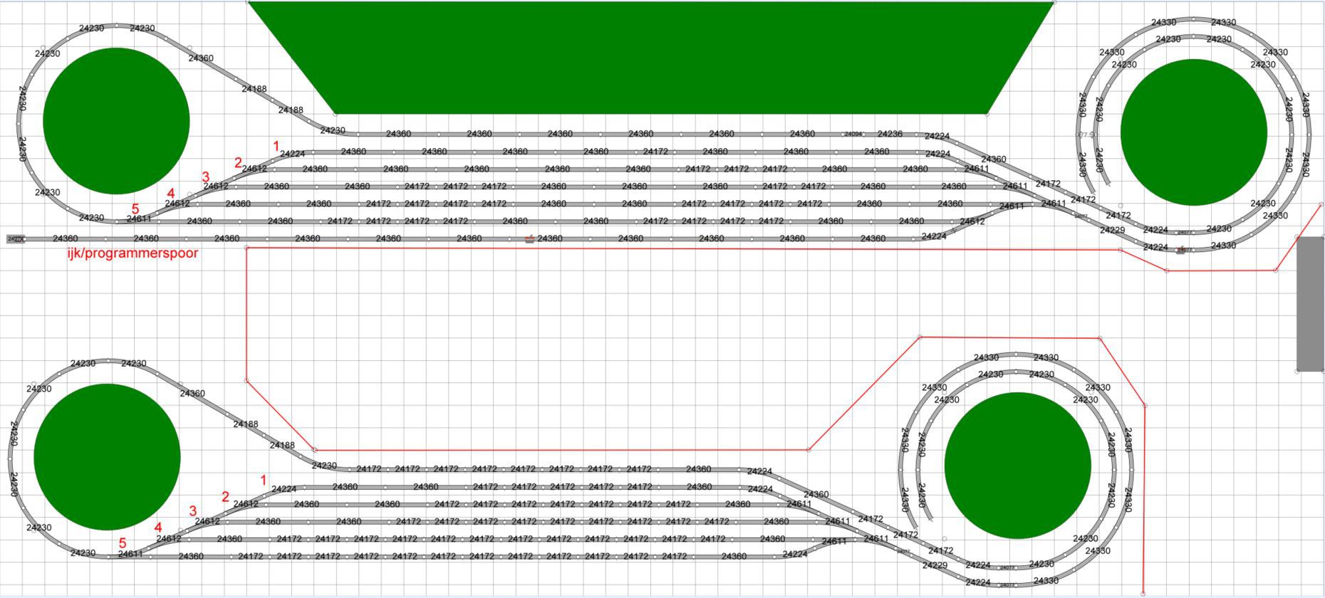

Aan zowel de Noordzijde, alsook, de Zuidzijde kan er gestegen/gedaald worden dmv. een klimspiraal, welke op 2 verschillende schaduwstations uitkomen ( foto 2 ).
* Omdat ik pas later " gewezen " werd op dit forum, zit ik dus al in dit stadium van de ontwerpfase & ben ik reeds gestart met de bouw vd tafel. Toch wilde ik het hele plan nog even hier delen :)
grtz Kevin

Kan best leuk worden zo. Dammtor ligt wat scheef en dat is goed, want alles parallel aan de rand werkt snel saai/steriel. Bij de containerterminal is het strakke/steriele misschien wel iets dat er juist goed bij past.
In de schaduwstations heb je de sporen grotendeels aan de voorkant liggen: prima voor de bereikbaarheid. (y) Dat klinkt alsof je er rekening me hebt gehouden, maar voor de zekerheid: kan je overal goed genoeg bij? Vooral "linksonder" en "linksboven" in je tekening, kan je daar goed genoeg bij als er een kleine ontsporing is of als de rails schoongemaakt moeten worden? Kan je er bijvoorbeeld van onderen bij?

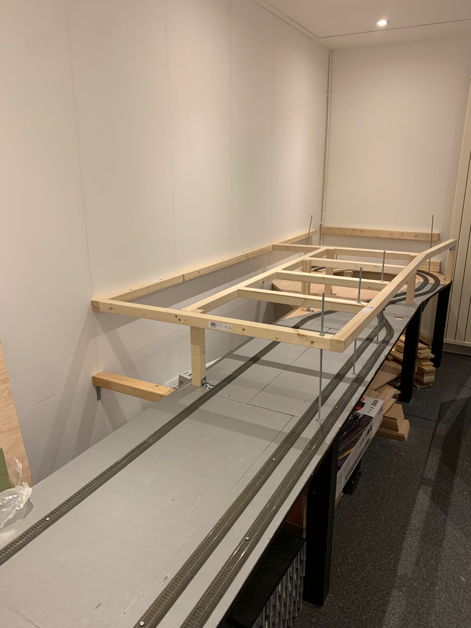

Ik heb hier ind. rekening mee gehouden dmv. mangaten, zie foto  ;) Het schaduwstation ligt op 70CM vanaf de grond.
Hier nog een foto van de tafel ( met daarin aan de achterzijde het " grote mangat " .
grtz Kevin

Draadeindes ter ondersteuning van het stationsgedeelte erboven? Volgens mij heb ik dat nog niet eerder gezien. Bij klimspiralen wel, maar niet ter ondersteuning van een compleet baangedeelte. Geinig. Ziet er een beetje ielig uit, maar zou kunnen werken. In ieder geval leuk idee. En het zicht op het schaduwstation blijft erdoor vrij.

Ik zou alleen wat op die draaduiteinden bevestigen, een keer even niet opletten is genoeg voor je ogen.

Nog beter is om ze meteen op lengte af te zagen.
Die draadeinden zijn een goede manier om de zaak te ondersteunen en ze staan minder in de weg dan een houten poot.
Mijn spoorbaan is aan de achterkant ook aan de wanden gekoppeld, aan de voorkant heb ik 15 mm CV-buis gebruikt als poten. Daar zit ook een stuk draadeind op met stelmoeren. Sterk zat, zeker als je niet van plan bent om er bovenop te gaan staan. En als zo'n poot tijdens het werk toch even in de weg staat dan kan ik hem zonder gereedschap in een minuut verwijderen.

Wat betreft het afsteunen op draadeinden: doe ik ook. Schaduwlaag ligt direct op het houten framewerk, alles daarboven op draadeinden.
Sterk zat en makkelijk af te stellen. Baan staat op wielen dus verder geen koppelingen naar de wand oid.
@Klaas / Marco,
die situatie is inmiddels al veranderd  ;D Zie mijn bouwtopic --> https://forum.beneluxspoor.net/index.php?topic=100596.0 .
