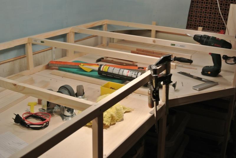

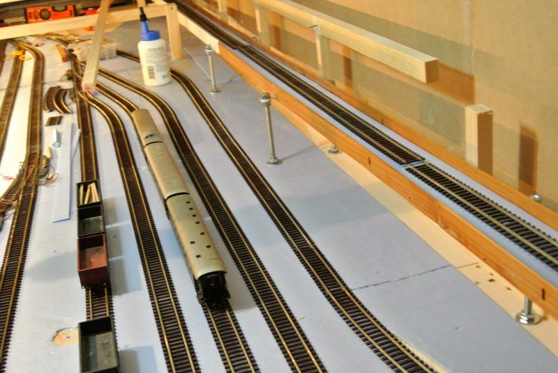

Zoals beloofd, een paar foto's.
De basis voor het schaduwstation wordt gelegd.
Het zichtbare deel van de baan komt bovenop het raamwerk te liggen.
Spoedig meer.

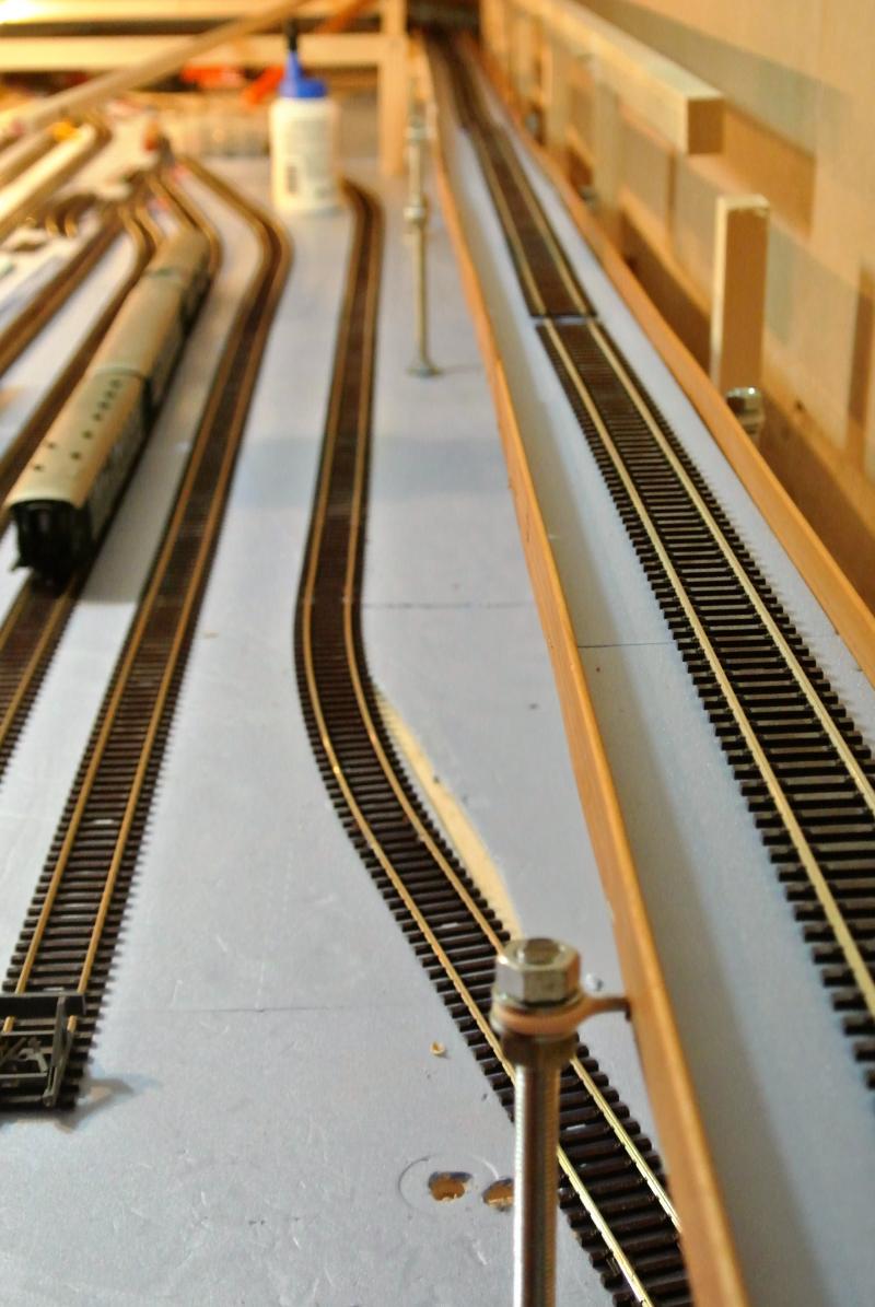

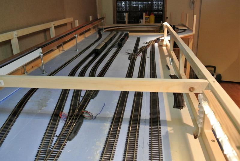

« Reactie #49 Gepost op: 06 November 2015, 21:20:35 »
Een update.

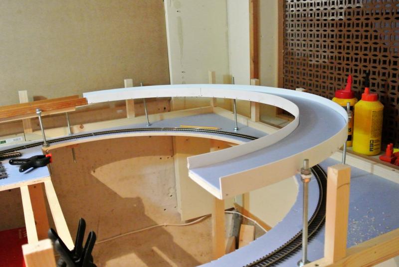

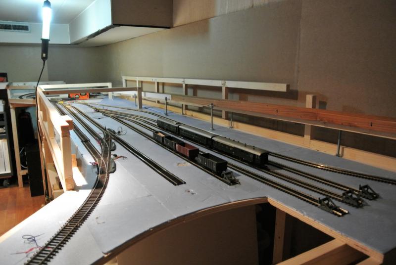

in de eertse plaats moest ik de baan hoger afstellen (rekenfoutje). Nu staan beide poten van de L op juiste hoogte en kan de bouw van het schaduwstation beginnen.
Vanuit het schaduwstation komen de treinen via een helling (2,5%) op het zichtbare deel van de baan uit.
Ik heb de hoogte tussen het schaduwstation en de baan verlaagd om zo af te kunnen zien van een klimspiraal.
De totale helling inclusief twee bochten is 7 meter. Het hoogteverschil is 16,5 cm.
Vanmorgen de laatste bocht, die naar het zichtbare deel van de baan leidt, gemonteerd.
Eindstation Daarhuizen. Kleine pendelbaan. Tillig elite en Rocoline, Roco Z21
