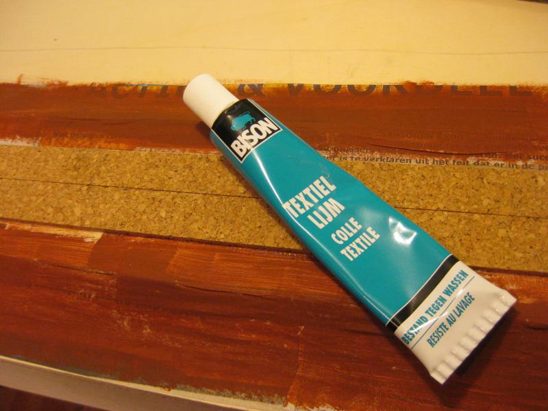

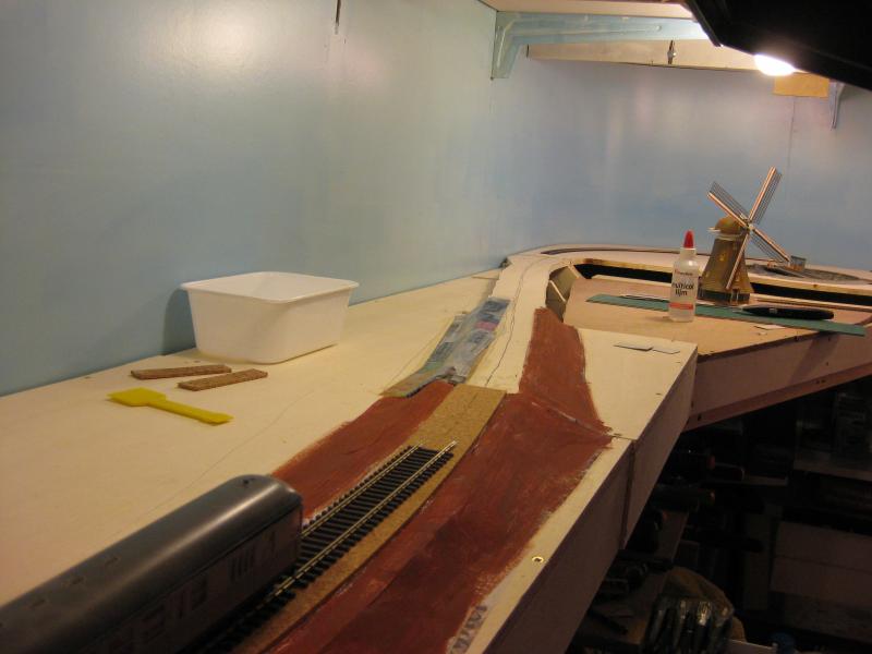

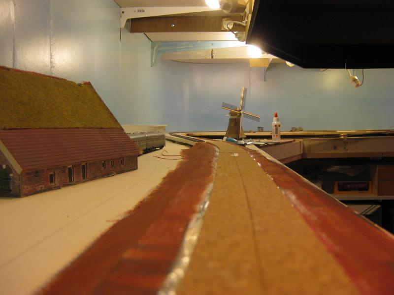

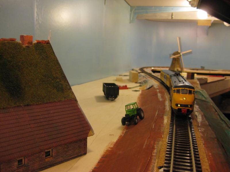

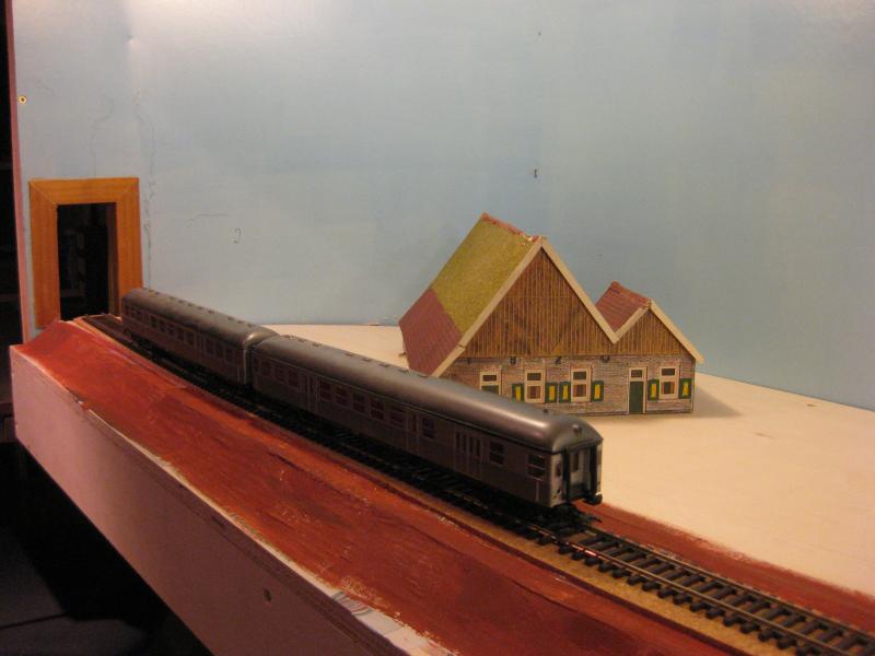

Vanavond weer een uurtje kunnen rommelen aan de baan.
Ik ben wat aan het experimenteren met de beide plattelandsmodules.
De spoordijk is gemaakt van papiermaché op basis van een kartonnen skelet.
Hieroverheen wil ik met een dun laagje gips het landschap gaan vormen.
De bedding van kurk heb ik vastgelijmd met Textiellijm.
Het kurk blijft goed liggen en zit inmiddels goed vast. Volgens de beschrijving op de tube is dit een elastisch blijvende lijm.
De spoordijk met waterverf bruin geschilderd. Eigenlijk onnodig omdat er nog gips overheen komt.
Nog een tweetal plaatjes.

Met een huisje,molentje en een spoordijk lijkt het al een baan.
Blijf je boerderij geweldig vinden

Henk, je kurk kun je gewoon met houtlijm lijmen hoor... die dure bison zooi hoeft echt niet. En die elasticiteit is zo weinig dat je daar geen enkel voordeel uit haalt qua rijgeluid, zeker niet als je ook nog eens balast gebruikt (elastisch of niet).

@Ronald: ik heb vanavond kurk met Bisontix geplakt. Dat werkt in elk geval ook prima.
En je hebt gelijk, zo'n tube Textiellijm is eigenlijk te duur voor deze klus.

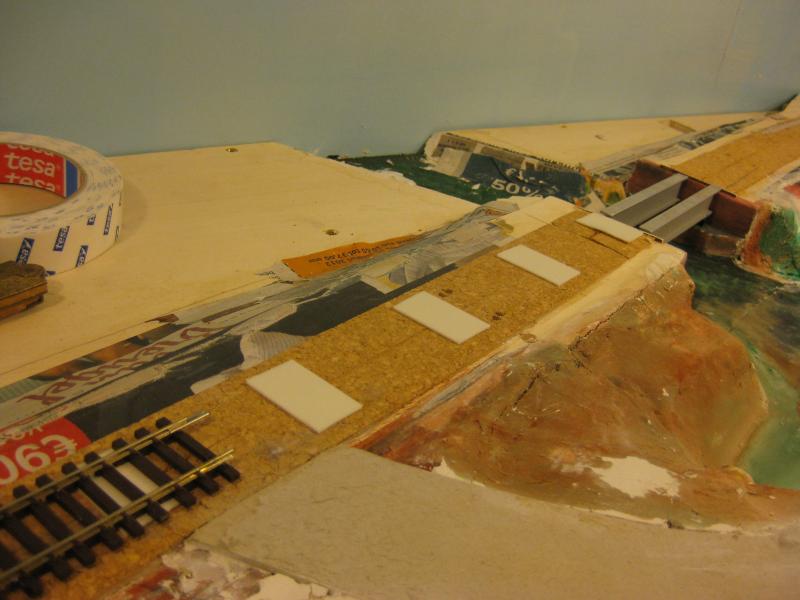

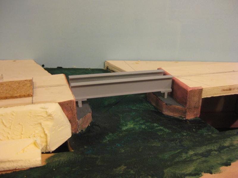

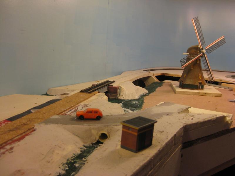

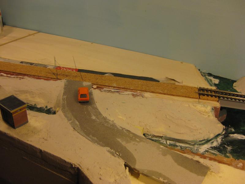

Het is lang stil geweest in "Simpelaar", maar inmiddels zijn er weer bouwactiviteiten.
Een update dus:

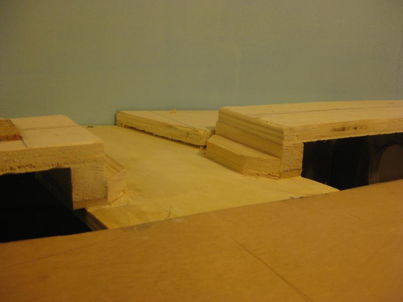

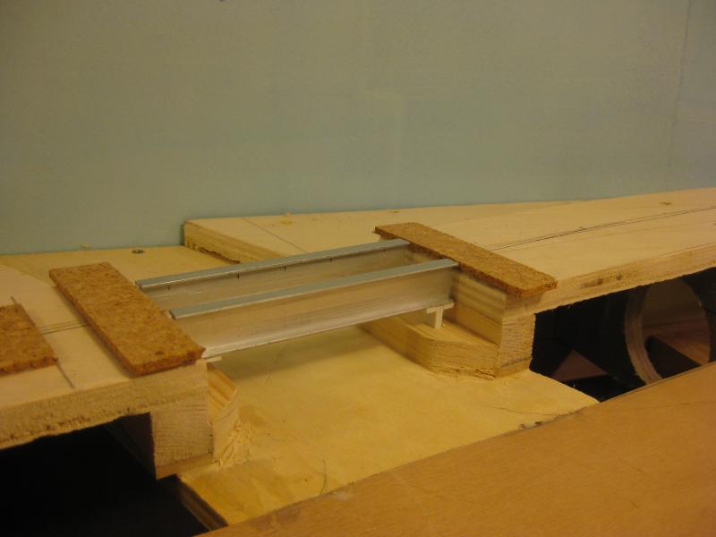

Vandaag ben ik bezig geweest met een oplegbrug over een smalle beek.
De staalconstructie maak ik van aluminium gordijnrail.
De bruggehoofden heb ik beplakt met zelfgemaakt steentjespapier.
Op de computer een vel muursteentjes getekend. Dit ingekleurd met wasco en vervolgens met een doekje dat gedrenkt is in wasbenzine, uitgeveegd. De brug ligt wat verder naar achter, het effect is goed.
Met roofmate het dijklichaam verder opgevuld en vervolgens met gips aan de slag.
Twee overzichtsfoto's.

Forumvrienden, een vraag.
Gisteren heb ik een deel van de spoordijk met gips bekleed.
Onder de gips zit roofmate en op sommige plekken natte kranten.
Vanavond bleek de gips op sommige plekken nog niet uitgehard waarbij het geen verschil maakt of er kranten of roofmate onder zit.
Kennen jullie dit fenomeen? Gips heeft toch de eigenschap om snel uit te harden?

ikzelf heb ook een keer gehad dat het een week duurde voor de gips volledig was uitgehard.. dit was zelfs snelgips..
heeft denk ik te maken met de hoeveelheid gips die is gegoten

Dank je Auke.
Dat wordt dan afwachten. De gips is op sommige plekken wel redelijk dik aangebracht.

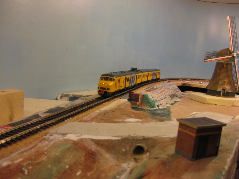

Het lukt nog niet echt meters te maken met Station Simpelaar, maar een stukje verder zijn we al wel weer.
Vandaag bezig geweest rails te leggen:
Rocoline Flexrails
die ik vastzet met stukjes dubbelzijdige tape.
Nadat de stroomvoorziening aangebracht is, kon er even proefgereden worden.
